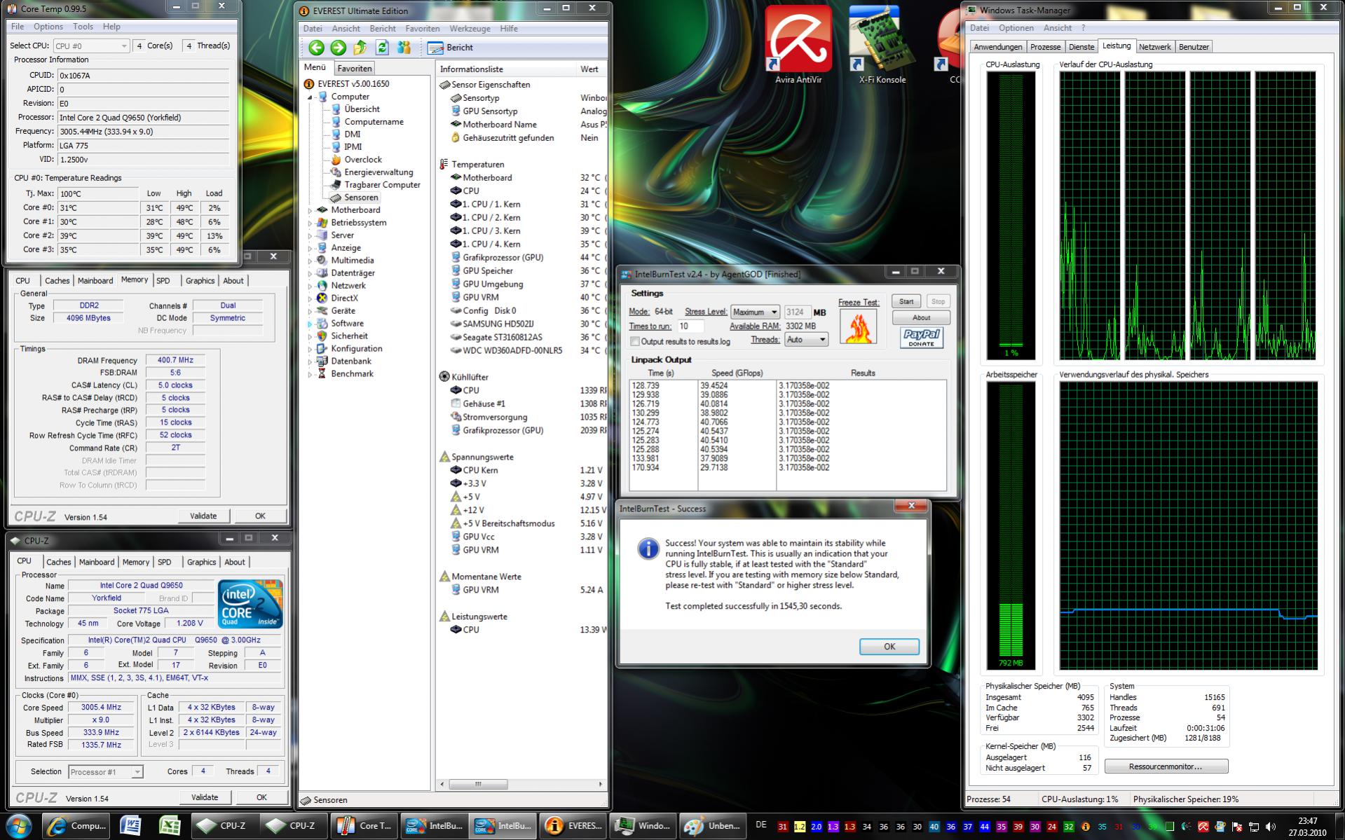

Isr das ein Screen von dir,bzw. ein Ergebnis von dir?
Jawohl, ging bis 448k laut der txt. datei.
