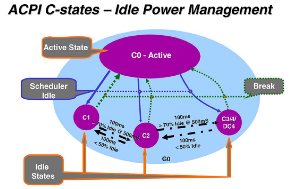

afaik sind das die in die CPU intetgrierten Befehlsätze, diese wurden immer weiter erwertert.
wiki/EIST
Intel-Core-Mikroarchitektur
Bei meine P5Q deluxe, was ein fast vollständiges Bios hat kann man Eist/Speedstep nur an-/abschalten. Auf die einzelnen Modi von Eist kann man afaik keinen direkten Einfluss nehmen. Lasse mich aber gerne eines anderen belehren. Wie von mir schon gesagt ist die Idle vCore immer höher als die Last vCore, aus den bekannte Gründen. Es ist ja "eigentlich egal" welche Spannung anliegt da der Stromverbrauch sich ja P = U x I berechnet. Viel entscheidender ist welche Leistung der Prozessor unter Belastung "zieht".
Hier greifen ja dann die einprogrammierten, integrierten Sparmechanismen(Befehlsätze) der CPU
Die C-States in Core2Duo Prozessoren:
C0: Arbeitszustand (Active). Prozessor wird aktiv verwendet. In diesem Zustand sind alle Arbeitseinheiten des Prozessors aktiv.
C1: Leerlaufzustand (Idle). Aktiv wenn der Prozessor nicht verwendet wird. In diesem Zustand wer• den nur die Kernbestandteile des Prozessors ausgeführt. Es werden keine Anweisungen verarbeitet und bei Mehrkernprozessoren werden der Takt zu den Kernen abgeschaltet. Die Umschaltung von C0 auf C1 wird über einen Interrupt gesteuert und dauert einen Takt.
C2: Der Prozessor darf den Datenbus ohne die Zustimmung des Chipsatzes nicht verwenden. Daher • kann der Frontside-Bus langsamer getaktet werden und der Chipsatz kann sich in einen Energiesparmodus versetzen. Der Umschaltvorgang von C2 auf C3 dauert ca. 100ms
C3: Der Prozessor deaktiviert seine internen PLL‘s 6. Der Umschaltvorgang von C1 auf C2 dauert ca. 100ms.
C4: Der Prozessor senkt seine interne Spannung soweit wie möglich ab. An diesem Punkt kann der Prozessor lediglich seinen aktuellen Arbeitszustand speichern. Es können keinerlei Anweisungen mehr ausgeführt werden. Der C4 wird auch als Intel Enhanced Deeper Sleep bezeichnet. Die Umschaltung vom C3 in den C4 Zustand benötigt ca. 100ms
Die C-States sind eine Reihe von Zuständen, in denen sich ein Prozessor befinden kann. Abhängig von dem Zustand wird der Energieverbrauch des Prozessors durch verschiedene Mechanismen reduziert. Die Umschaltung zwischen den C-States dauert abhängig von der Tiefe unterschiedlich lange. Da nur dem Betriebssystem bekannt ist wie stark der Prozessornutzung in den nächsten Takten sein wird und beurteilen kann ob es sinnvoll ist in einen Energiesparenden C-State zu wechseln, ist dieses für die Umschaltung zwischen den C-States verantwortlich.
Hoffe ich kann dir mit diesen Erklärungen helfen. Wenn du die komplette PDF haben möchtest homtec.googlecode.com/files/Desktop.pdf.

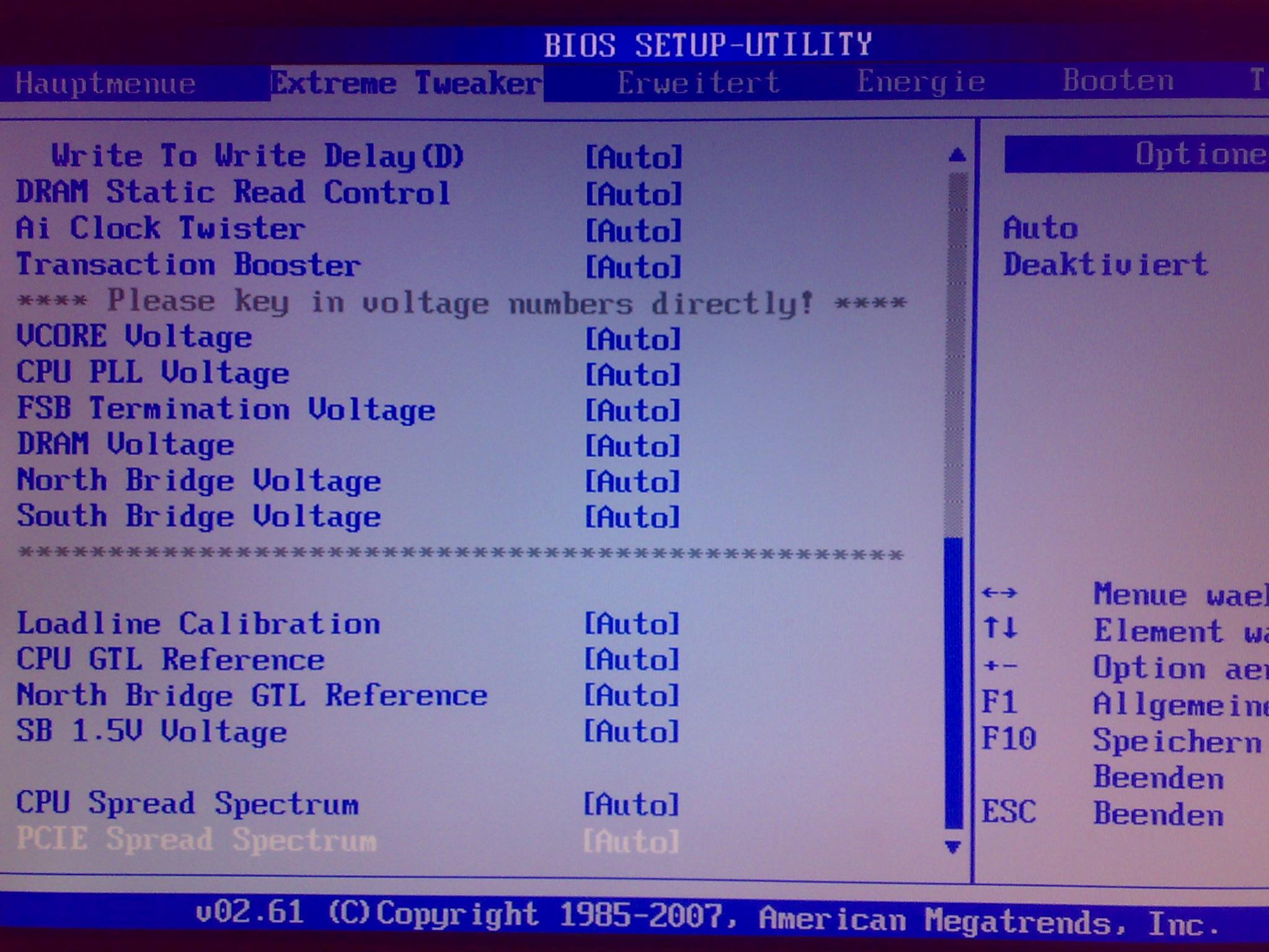

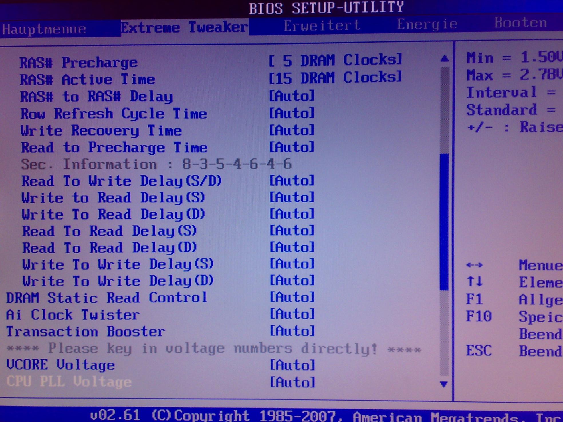

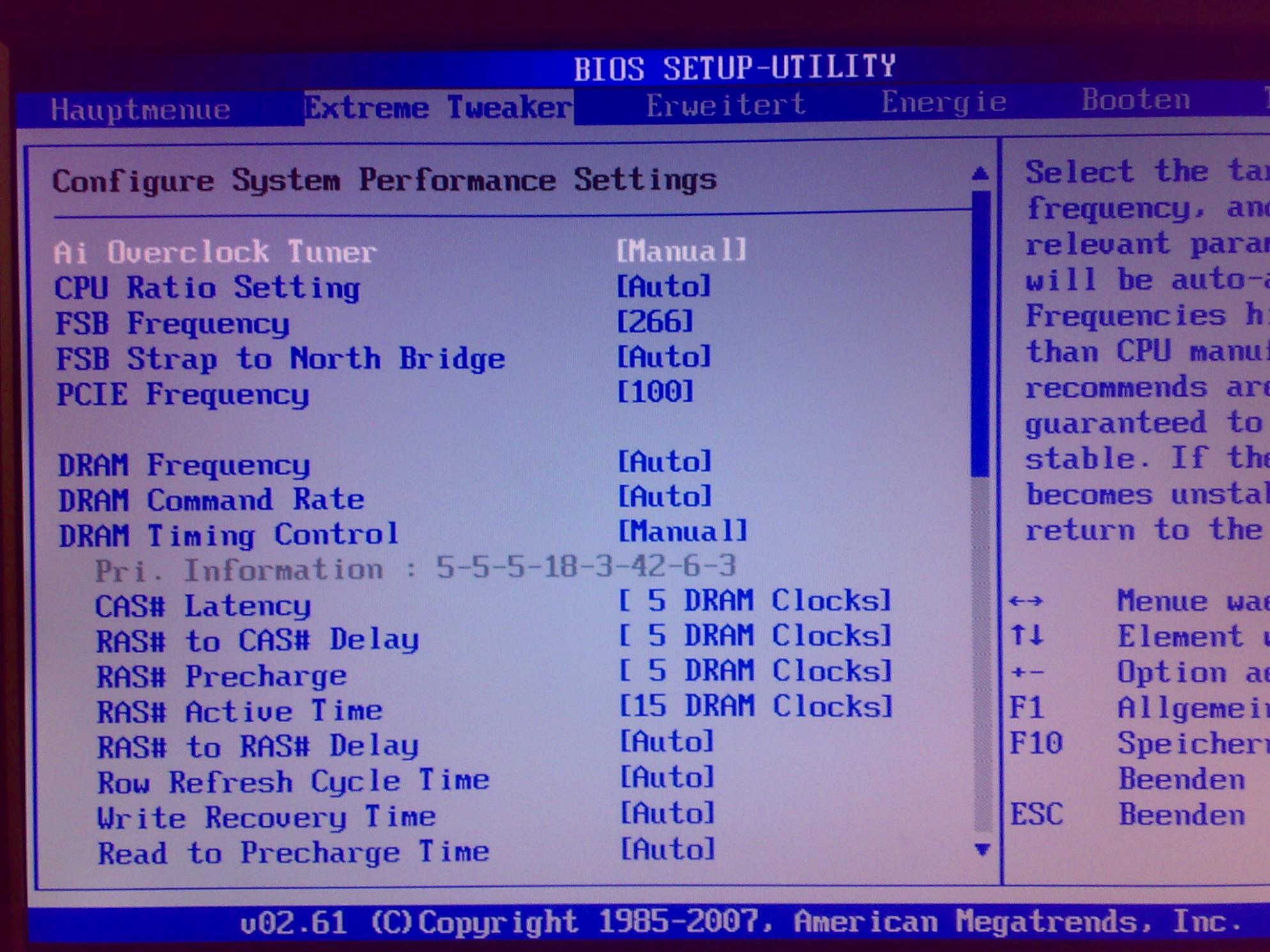

ok warum die niedrigste spannung wenn der ja mehr ghz hat braucht er ja auch meiner meinung nach mer spannung oder ?? oder sehe ich das falsch?? bei den rams kann ich so vieles einstellen deswegen mache ich gleich mal ein bild von
ok hab etzt mal vom bios ein paar screens gemacht könnt ja mal reinschauen
hab alles auf standard bin nur auf manuel gegangen das man die anderen funktionen auch sieht

Hi,
Ich bin jetzt auch wieder da. Ich muss noch die GTL´s herausinden dann meld ich mich wieder.
Ca. die hälfte habe ich schon durch aber immer Bluescreens oder Freezes. Ich mach dann mal mit dem Rest weiter.
