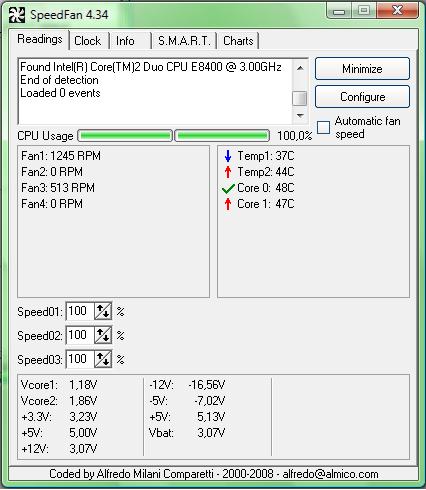

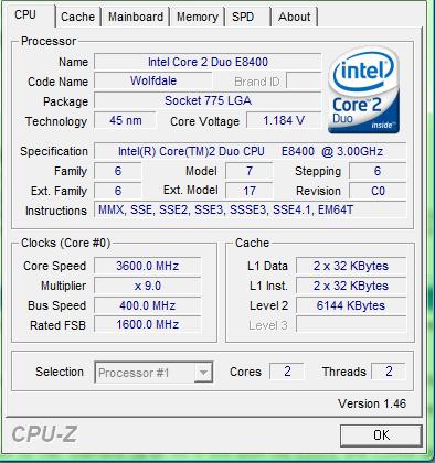

ich habe gerade meine cpu zum ersten mal übertaktet (moderat auf 3,6) und brauche ein bisschen feedback. ausser einigen wissensfetzen ist das thema neuland für mich. sinn und zweck ist aus gta4 mehr frames rauszuholen. noch höher übertakten möchte ich erstmal nicht.
ich habe nur 3 änderungen vorgenommen
1. fsb 333 auf 400
2. pcie manuell auf 100
3. cpu voltage auf manuell und bei normal belassen
prime läuft seit ca. 20 min im stresstest
speedfan siehe bild.
bitte um euer (verständlich verpacktes) fachwissen
danke

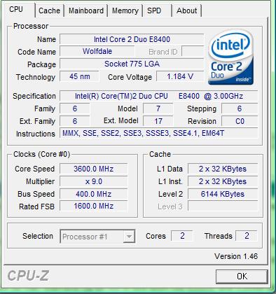

edit: ach ja, noch cpuz
edit2: fsb:dram ist 5:6, ist das schlimm?

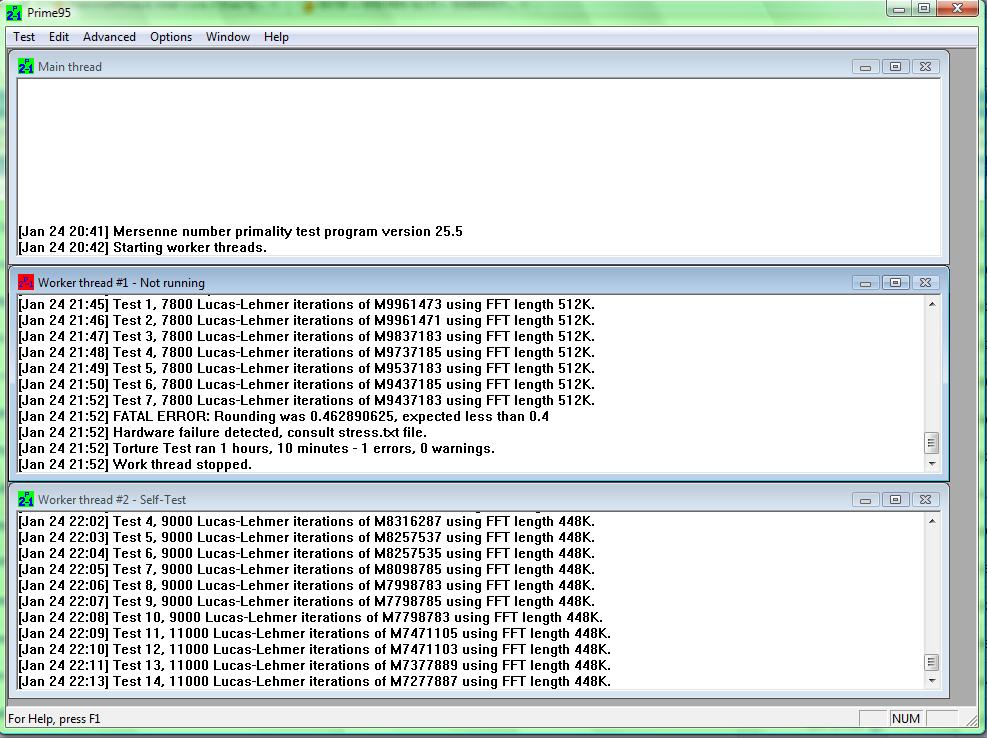

edit3: nun hat prime einen thread abgebrochen (siehe bild3). soll ich die spannung anheben?

Welchen Multi hast Du denn?
Wie hast Du prime95 eingestellt? small ffts, large ffts, costum?
Das RAM/FSB-Verhältnis von 5:6 ist nicht schlimm. Du taktest dann Deinen RAM etwas höher als den FSB. Ich habe das auch so. Wenn Dein RAM das mitmacht, ist das O.K.
multi: 9
prime: large
mein ram (siehe sig) macht das von sich aus, habe nichts verstellt...
edit: soll ich nun die spannung etwas erhöhen?
Erhöhe die CPU-Voltage auf 1,24V und mache weiter mit prime95.
Jedenfalls dürften 1,18V zu niederig sein. Darauf deutet auch der Ausstieg bei den large ffts hin.
laut bios die cpu voltage (normal) bei 1,225...V. ist das ok, dass cpuz was andere anzeigt?
prime lief immerhin über eine stunde (der zweite thread lief noch etwa 30 min länger bis ich beendet habe). hat das eine bedeutung bzw. heisst das, dass ich nahe dran bin?
ich setze dann mal auf 1,24V. teste mal gta4 ;)... keine lust mehr auf prime heute
Die Anzeige von CPU-Z ist in Ordnung (real), denn manchmal über- oder untervolten die Boards. Du solltest also so einstellen, dass Du 1,25V real hast.
prime lief immerhin über eine stunde. hat das eine bedeutung bzw. heisst das, dass ich nahe dran bin?
weisst du wie es damit aussieht?
habe auf 1,237V...eingestellt, gibt nur so krumme zahlen. cpuz zeigt 1,216V... schauen wir mal...
Eine Stunde ist nicht viel. 12 sollten es sein und zwar unter Costum.
Für die 400*9= 3.600 MHz könnte Deine Voltage reichen. Bin aber kein Prophet, deshalb mache weiter mit prime95. Je nach dem wo das System aussteigt, musst Du korrigieren.
Jetzt erst mal 4 Stunden large ffts, dann 4 Stunden smal ffts, dann 4 Stunden blend and so on.
