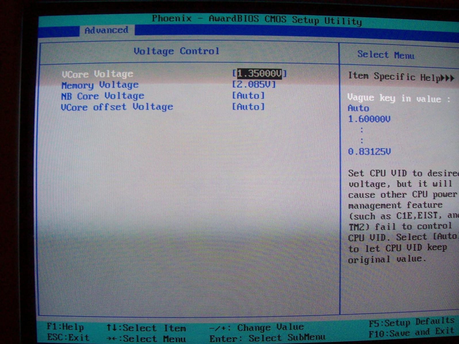

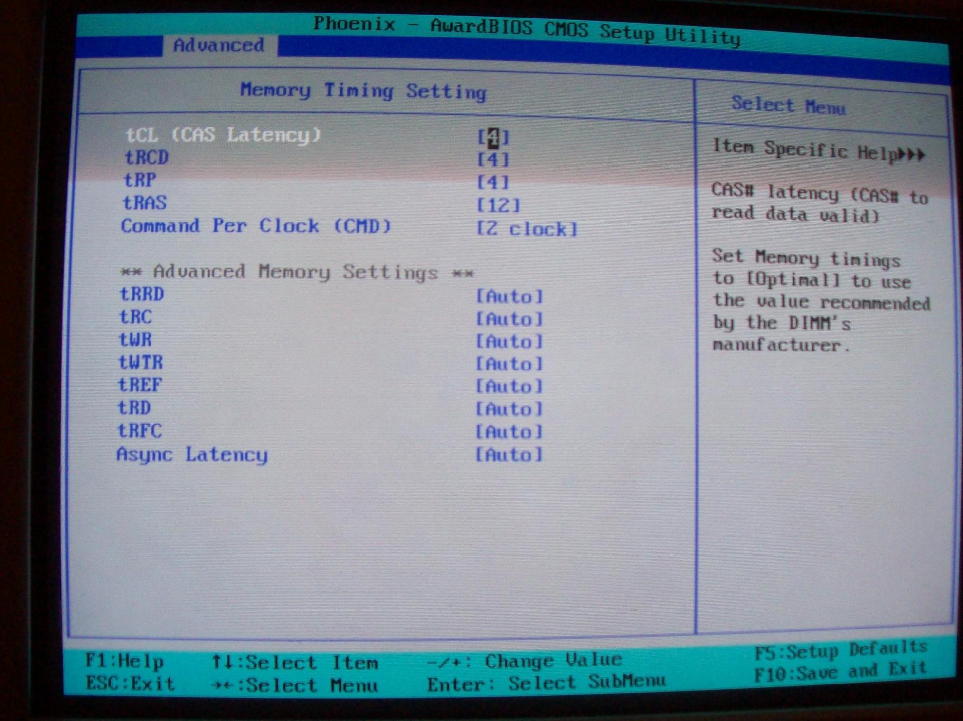

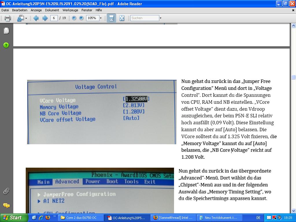

Ich brauche mal wieder Hilfe.
Ich suche die Timings meiner Ramriegel (DDR2 Corsair TwinX XMS2 CL 5, PC6400/800)
Denn das hier stand in der OC-Anleitung der CB:
Meine Timings stehen im Bios momentan auf 4-4-4-12 und ich wollte jetzt die Timings von Hersteller einstellen aber ich finde diese nirgens, nicht auf Geizhals und noch nicht mal auf der Herstellerseite von Corsair.
Soll ich also wenn ich das richtig verstehe jetzt einfach die Timings 5-5-5-15-2T einstellen?
Und was bedeutet das 2t am Schluss das kann ich nämlich bei mir gar nicht einstellen.
Kann mir bitte jemand helfen.
Danke im voraus.
Da dein Speicher mit Standardtakt läuft, kannst
du die vom Hersteller vorgegebenen Timings
benutzen. Diese kannst du auf der Webseite
des Produzenten oder bei Geizhals
nachschlagen. Dabei stimmt die im Internet
angegebene Reihenfolge (z.B. 5-5-5-12 oder
4-4-4-12-2T) schon mit der hier gegebenen
Reihenfolge überein. Solltest du keine
Standard-Timings finden, nimm 5-5-5-15-2T
Danke im voraus.
Raktarkiller
- Feb. 2009
- 1.259
2T ist 2T command rate (www.gidf.de) das wird aber meist eh eingestellt schau in cpu-z nach und du sagtest selbst oben "CL5" das spricht auf 5-5-5-15(18) musst schauen
b@iR
- Sep. 2008
- 901
Raktarkiller schrieb:2T ist 2T command rate (www.gidf.de) das wird aber meist eh eingestellt schau in cpu-z nach und du sagtest selbst oben "CL5" das spricht auf 5-5-5-15(18) musst schauen![]()
Kannst du das noch einmal genauer erklären ich verstehe nur Bahnhof.
Ich kenne mich mit den ganzen Kram nicht so aus, Ich bin eigentlich wie ein Blinder der mit der OC-Anleitung geführt wird.
Ich denke mir aber, auch wenn ich davon keine Ahnung habe dürfte eigentlich nichts schief gehen wenn ich alles mache wie es in der Anleitung beschrieben wird.
Und auch wenn ich mal was nicht weiss schalte ich nicht einfach im Bios irgendetwas ein sondern frage lieber sicherheitshalber hier in der CB nach.
Raktarkiller
- Feb. 2009
- 1.259
Ja also deine Rams ja die haben CL5 also das entspricht der Latenzen 5-5-5-15 normalerweise. Bei manchen ist dies auch 5-5-5-18. Eines der beiden oder beide müssten bei deinen Rams funktionieren
b@iR
- Sep. 2008
- 901
Raktarkiller schrieb:Ja also deine Rams ja die haben CL5 also das entspricht der Latenzen 5-5-5-15 normalerweise. Bei manchen ist dies auch 5-5-5-18. Eines der beiden oder beide müssten bei deinen Rams funktionieren![]()
Kann da nichts passieren wenn ich bei den Ram 5-5-5-18 einstelle auch wenn eigentlich 5-5-5-15 sein muss oder springt der Rechenknecht dann einfach nicht mehr an?
Ich habe noch eine Frage und zwar steht dies in der OC-Anleitung (nur der obere Teil):
Also das man den Ramtakt auf auto lassen kann, der steht aber aufn Bild auf 2.013 und bei mir ist das auch auf standard 2.013.
Was soll ich also machen soll ich das auf auto stellen?
PS: Ich habe meinen Rechner den ich übertakten will im Bios und schreibe gerade von einen anderen Rechner damit ich mir die OC-Anleitung anschauen kann und hier Fragen stellen kann.

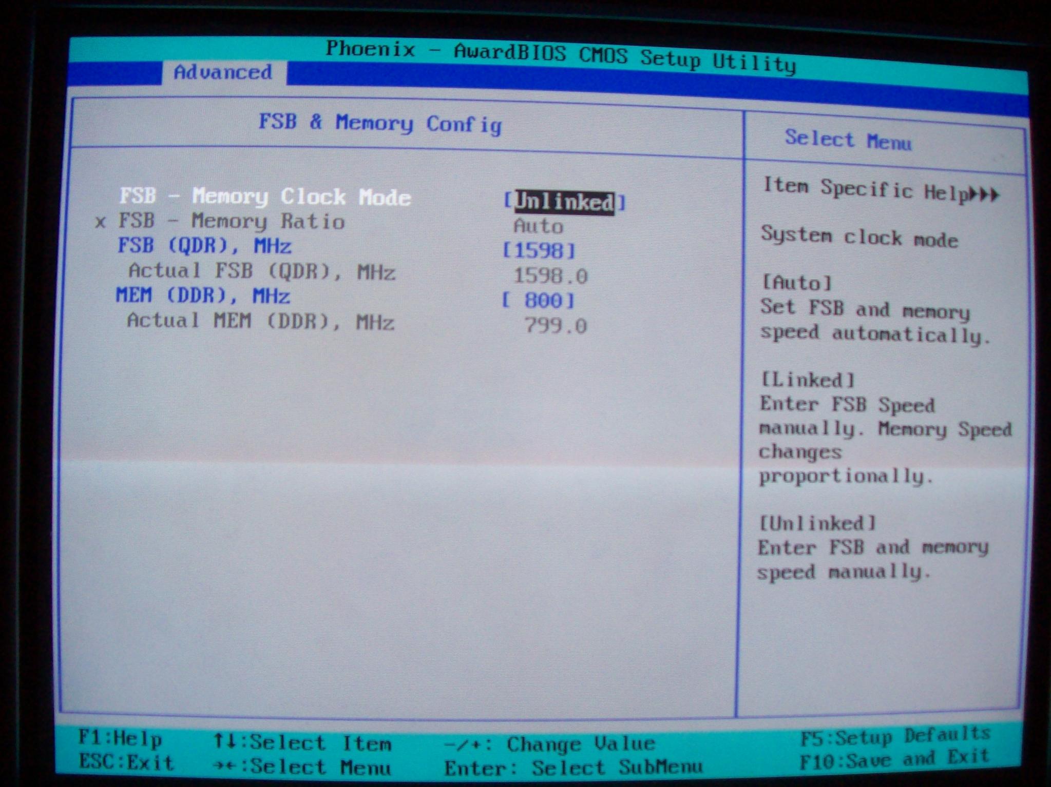

b@iR
- Sep. 2008
- 901
@ nfszocker
Was meinst du mit mach den FSB fest mit Large und Multi 9?
Ich weiss ihr lacht euch garantiert über die Frage kaputt.
@ Raktarkiller
Außer das Timing auf 4-4-4-15 zu stellen kann ich nichts machen da ich ein anderes Bios habe.
FSB 400 gibts bei mir nicht.
Ich habe das MB P5N-E-SLI.
Hier mal Biosbilder:
Ich habe meinen CPU schon durch anhebung des FSB von 1333 auf 1598 auf 3,195 Ghz übertaktet. (Ich habe nur den FSB-Wert angehoben, nichts anderes!)
@ Raktarkiller
