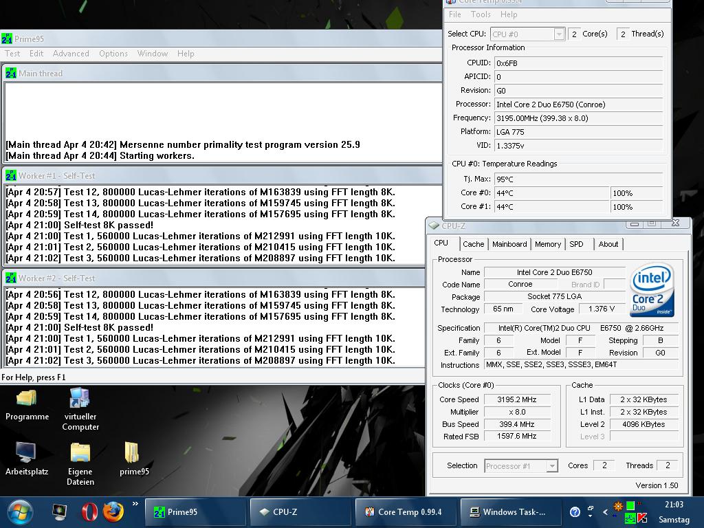

Ich weiss zwar nicht warum aber ich habe jetzt bei CPUZ 1,365v obwohl ich keine Einstellungen übernommen habe.
Und außerdem habe ich irgendwie Angst das sich der Vcore höher einstellt wenn ich den CPU Übertakte.
Aber das kann doch nicht sein wenn ich den Vcore dort einstelle:
oder nicht?
Ich lasse Prime gerade laufen im "In-place large FFTs“-Test" bis 21:15 Uhr, dann lief Prime ne halbe Stunde.
Was muss ich denn bei der Stabillität außer den Vcore und der Temperatur beachten?
Oder woher weiss ich das der CPU nicht stabil läuft oder wo kann ich das ablesen?
Ich habe neben Prime auf jeden Fall den Taskmanager laufen um die Auslastung zu sehen, Coretemp für die Temps abzulesen und CPUZ um die Spannung zu beobachten.
Du siehst wenn ein Fehler auftritt, macht sich entweder mit nem Freeze . nem Bluescreen oder mit nem Fehler bemerkbar dann wird das Prime zeichen an dem Kern rot :)...... Wenn du mit der selben einstellung einmal 1.36 und einmal 1.44V hasst würde ich mir mal gedanken machen denn das ist nicht normal....Die Spannung verändert sich zwichen Idle und Last wenn du LLC aktiviert hasst, da es bei dem Board aber nicht zum einstellen ist ist es normal das die spannung da zwichen sich verändert aber nicht um 0.08V ^^... und lass prime ma länger laufen und am besten small denn dann siehste ob die Vcore reicht :)
Ich habe hier mal nen Screen nach 15 min gemacht:
Ich habe gesehen das bei Prime zwischenzeitlich mal die Spannung wieder auf 1,39 hoch ging!
Wie stelle ich das denn genau ein das sich das nicht immer umstellt und dann eine feste Voltzahl hat?
Also bei deinem Board geht es nicht. Also du hasst sicher 1.376V last und 1.392V idle das ist normal und das macht auch nichts, aber mit der Spannung kannst ruhig ma auf 9er multi testen was passiert.

Hier mal nen Primescreenshot nach ner halben Stunde:
Muss man sich beim Belastungstest noch etwas ansehen oder ist das alles was man wissen muss denn der Test läuft noch und ich kanns jetzt noch alles ablesen wenn ihr irgendeinen Wert unter Volllast braucht um mir weiterzuhelfen.
Ich wollte meinen CPU auf 3,6 Ghz übertakten wenns geht.
Ne also da passt alles du kannst ja immer schauen, wenn kein Fehler da war und die Temp und Vcore stimmt ist alles im grünen ;)
