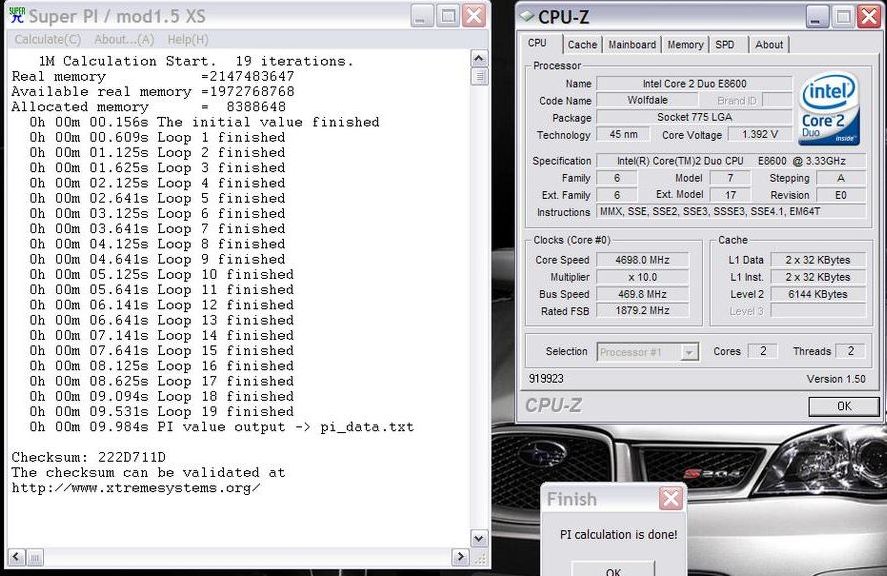

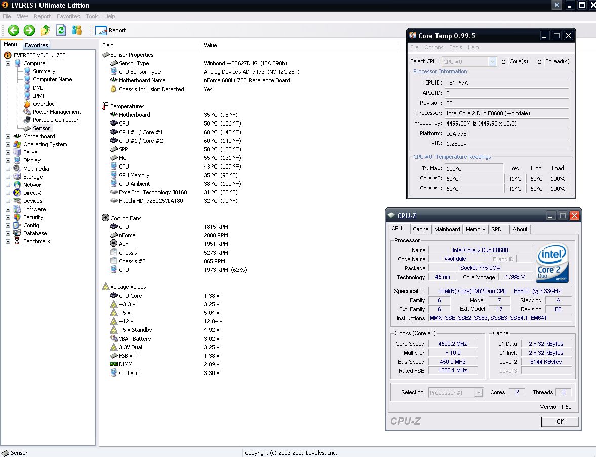

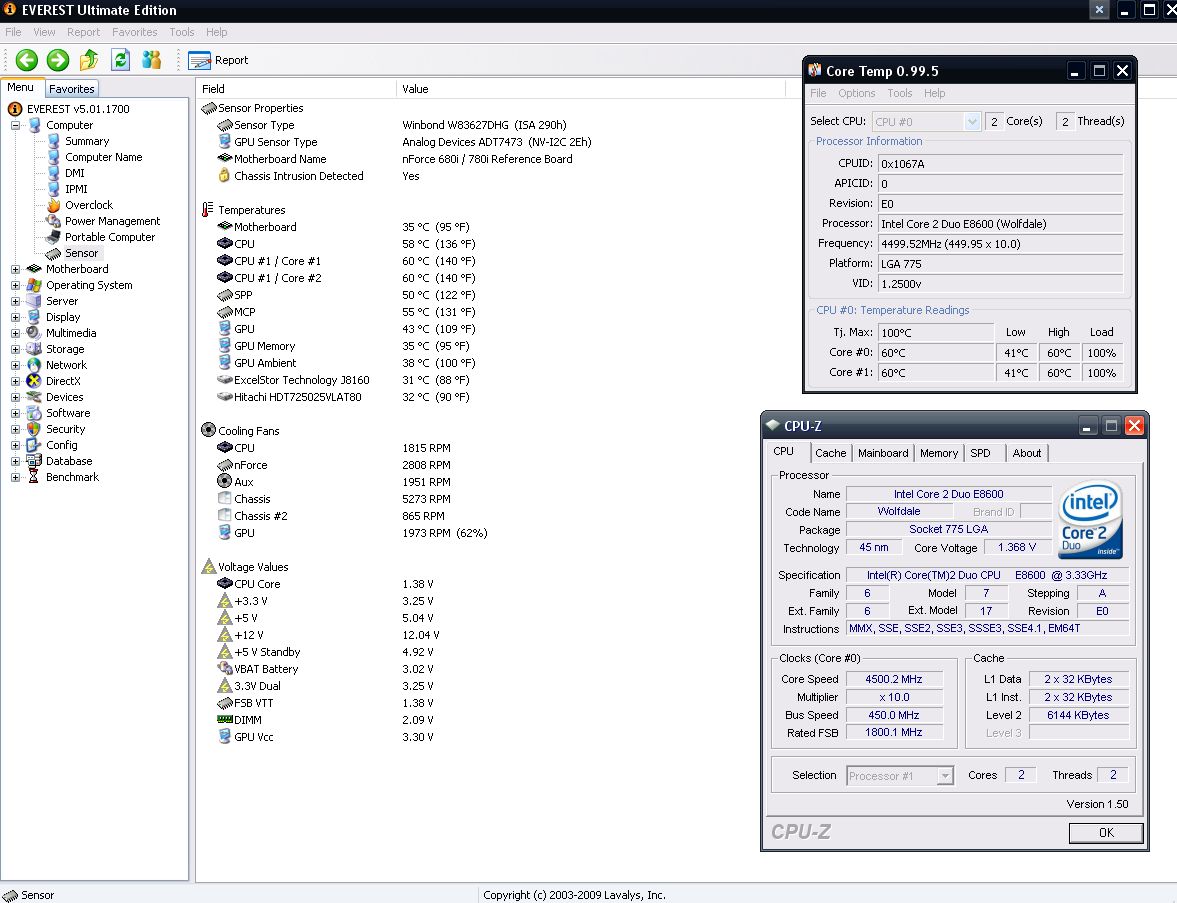

Was soll ich mit Super Pi und Everest Screen? Beide sagen nichts über die Stabilität aus.
E8400 C0 4698MHz & E8400 C0 4768MHz
Bei 768k sind die Boardspannungen, die Du nicht mehr erhöhen willst, was Dir bleibt, sind die GTLs.reAlsTyLa schrieb:bei 768k.. hier mal die unterschiede.. links unstable 4.7.. rechts stable 4.5
