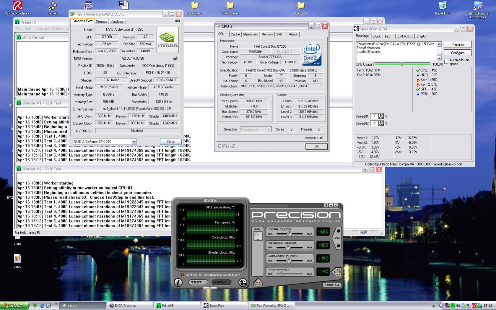

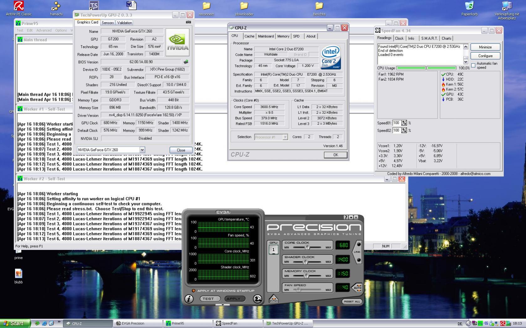

So habe mal den Prozessor auf den gewünschten 3.6 GHz. Hab Prime mal 45 min laufen lassen und alles lief ohne Probleme. Temperaturen seht ihr auf den Bildern + die anderen Einstellungen.

Sind die Temperaturen so in Ordnung?

passt kannst ja mal noch deine bios posten, sonst temps passen und vid ist och gut,
und in 3,5 h ist er ganz durchgelaufen...wenn ich mich nicht irre...und lass ihn ganz durchlaufen!

läuft ja gerade mal 10 min..., der steigt eh aus bei 1,2 volt, denk ich mal
ich brauch für 3,6GHz /E73000 ca 1,27 volt im bios (sind real 1,24 mit ewigen gefummel)
und auch bei dir der custom brauch 3,5h bis er durch ist...wenn ich mich nicht irre...
sonst temps ok
gruss dirky8
Naja, stabil bleibt es, lief auch schon länger durch (ca. 3 Stunden) ohne Absturz dann hab ich es beendet, eben nach der Arbeit wollt ich nochmal alles anwerfen und nur die Temperatur hochjagen - weil ich wissen wollte ob die Temperatur noch im grünen Bereich ist.
btw: hatte den Prozzi auch schon bei 3.04 Ghz und nem vCore von 1.02 Primestable ;) (standard ist ja 1.175V)
E: Höher als 58°C kam die Temperatur gestern auch nicht, nach ca 3 Stunden.
Gekühlt wird übrigens mit einem CoolerMaster HyperTX 2 :D
Was noch nett wäre, wenn mir jemand sagen könnte, wie warm so eine CPU werden darf!
Also wie warm die CPU und wie warm die Kerne!
@planx
3,0 und 3,6 sind auch 3 paar schuhe;)also beim meine, ist min 0,8V und max 1,36V laut intels specfinder
was willst jetzt genau wissen?
@cruz
siehe post3010...da der link wo intel steht?! zum lesen keinen bock oder was?;)steht alles im specfinder
@real
intel gibt bis 74°C an bei 0,8-1,36V bei E7xxx-8xxx serie, man soll so sagen viele ca.10°C drunter bleiben und
die spannung von der standard vid(eigene default/auto-werte nehmen, am besten mit cpuz, da jede cpu anders ist) max.10% erhöhen, aber keine garantie für die angaben
gruss dirky8
