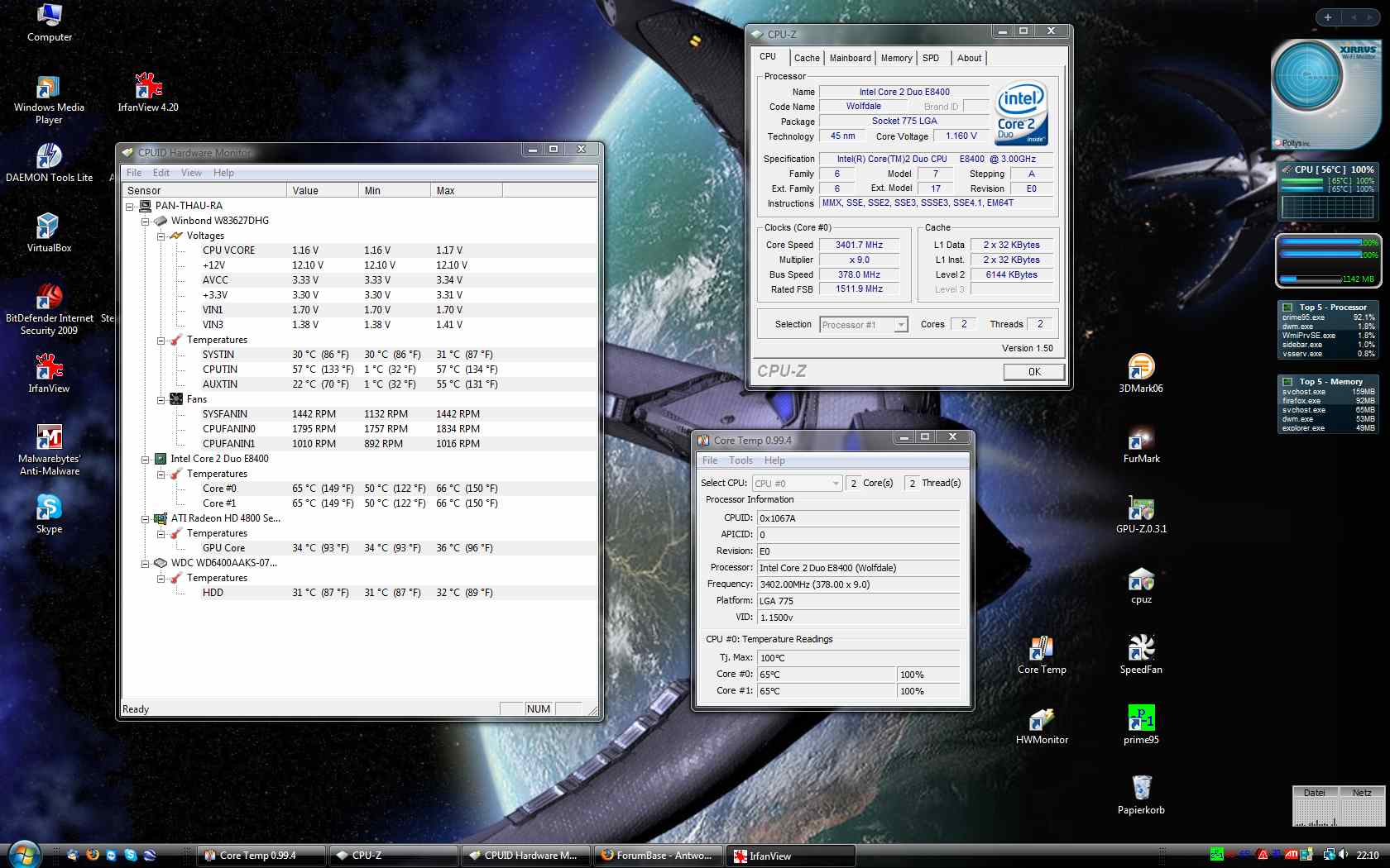

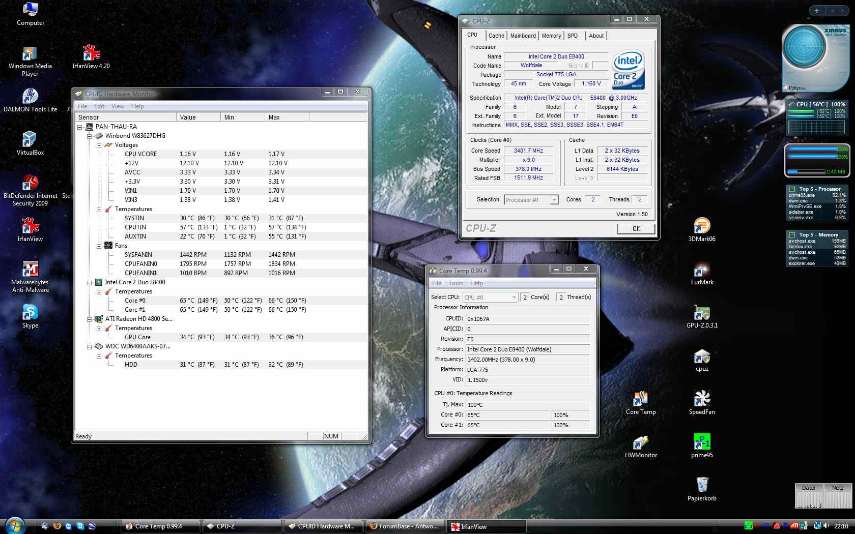

Hey..
nachdem ich ein paar Probleme mit meinem CPU-Lüfter hatte (HyperTX2) habe ich nochmal angefangen mit Übertakten. Da ich mich erst seit kurzer Zeit mit diesem doch sehr interessanten Thema beschäftige, möchte ich euch meine Bios-Einstellungen zwecks Vorschlägen und Verbesserungen mitteilen.
Mein Sys: CPU E8400 / MB Asus p5q pro / Ram DDR2-800
CPU-Lüfter HyperTx 2 (wird bald gewechselt !!!)
Gehäuse wird gut belüftet
Einstellungen im Bios:
FSB____________378 ( Multi 9 = 3400 MhZ)
PCIe___________100 fest
CPU Voltage_____1.175 ( VID 1.15 laut coretemp)
CPU PLL Voltage__1.52
FSB Term.Voltage_1.12
DRAM Voltage____1.82
NB Voltage______1.12
SB Voltage______1.10
RAM Teiler 1:1 da ich noch bis FSB 400 gehen möchte.
Die Restlichen Einstellungen stehen auf "Auto"
Zum Testen der Einstellungen wird Prime95 genutzt.....bis jetzt auch ohne Fehlermeldungen.
Ein Pic vom Bildschrim mit den Temp´s und den anderen werten häng ich mal ran.
Was sagt ihr zu den Werten? Muß ich noch was ändern?
Mfg
Mfg

Ich würd das PLL noch senken ich weiß ja nich was du einstellst kannst,aber für den FSB wird auch deutlich weniger reichen,der rest sieht sehr gut aus,kannst ja mal versuchen 400 FSB,dabei wirst du die V-Core nur ein "wenig" anheben müssen...

Whitecker007 schrieb:Ich würd das PLL noch senken ich weiß ja nich was du einstellst kannst,aber für den FSB wird auch deutlich weniger reichen,der rest sieht sehr gut aus,kannst ja mal versuchen 400 FSB,dabei wirst du die V-Core nur ein "wenig" anheben müssen...
Wenn ich senke steht er auf dem Minimalwert und mann soll eins drüber setzen.
Ich werd versuchen mit dem vcore auf einen FSb von 400 zu gehen, die Temps werden sonst zu hoch bei dem Lüfter. Wenn es nicht klappt wird der Vcore leicht angehobe...oder halt dann wenn der neue Lüfter eingebaut ist.
