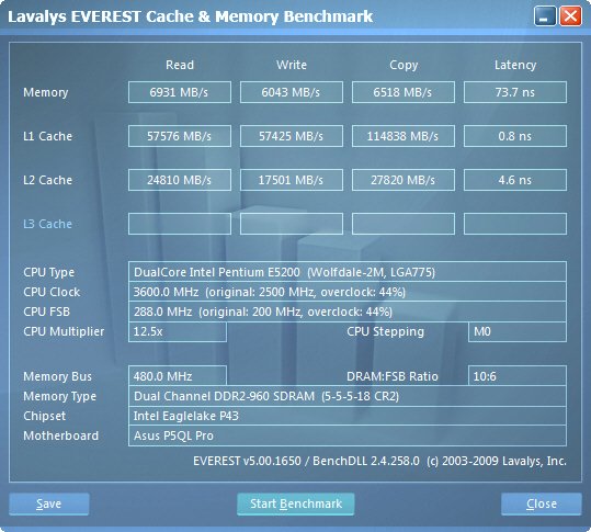

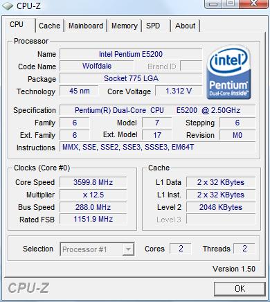

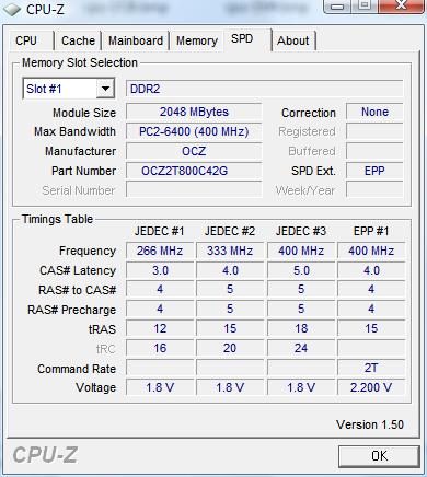

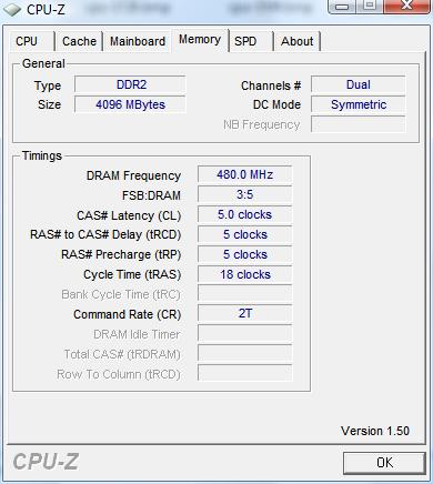

Rasselkopp
Cadet 3rd Year
- Jan. 2008
- 47

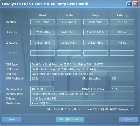

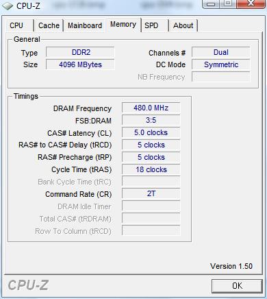

Asus P5QL-Pro & E5200
Moin Leute,
Habe folgende Hardware:
Bord: Asus P5QL-Pro
CPU: E5200 + (Revoltec Freeze Tower)
RAM: 2x 2GB OCZ Titanium XTC OCZ2T800C42G
Ich habe bisher den CPU stabil auf 3600Mhz setzen können nur arbeite ich derzeit an den Feinheiten,
das der Speicher optimal läuft aber ich finde irgendwie nicht die richtigen Einstellungen.
Hier meine derzeitigen Einstellungen:
Ai Overclock Tuner... [Manual]
FSB Frequency... [288]
PCIE Frequency... [100]
FSB Strap to North Bridge... [Auto]
DRAM Frequency... [Auto]
DRAM Timing Control... [Auto]
DRAM Static Read Control... [Disabled]
DRAM Read Training... [Disabled]
MEM. OC Charger... [Enabled]
Ai Clock Twister... [Auto]
Ai Transaction Booster... [Auto]
CPU Voltage... [1.3375]
CPU GTL Reference... [Auto]
FSB Termination Voltage... [Auto]
DRAM Voltage... [1.21]
NB Voltage... [Auto]
SB Voltage... [Auto]
Load-Line Calibration... [Disabled]
CPU Spread Spectrum... [Disabled]
PCIE Spread Spectrum... [Disabled]
CPU Clock Skew... [Auto]
NB Clock Scew... [Auto]
CPU Margin Enhancement... [Optimizet]
Meine Frage ist, was kann ich wie noch verbessern? Am CPU Takt will ich nichts mehr ändern ich denke mal das dieser durchaus Alltagstauglich ist.
MfG der Rasselkopp
