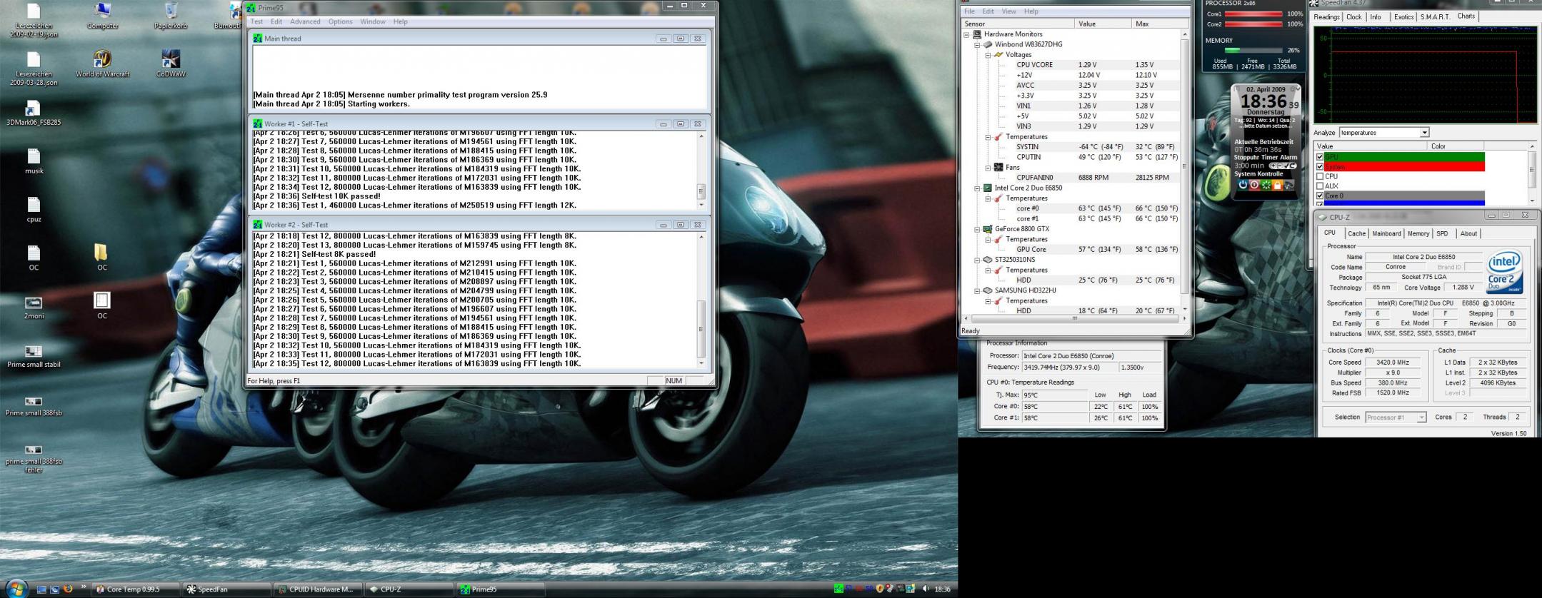

was macht man eigentlich gegen zu niedrige temperaturen? :eek:
das hw monitor nicht ganz so genau ist und öfters ma spinnt ist mir klar. Aber ich hab hier irgendwie jetzt durchgehend mit zwei verschiedenen tools -64°C System temp...
der cpu lüfter zeigt auch voll falsch an...der dreht immer vollgas aber bei den drehzahlen müsst sich eigentlich der tower an die Wand ansaugen ^^
ist das normal? hab das jetzt zum ersten ma das der durchgehend falsch anzeigt
edit: erst nach nem neustart wieder normal

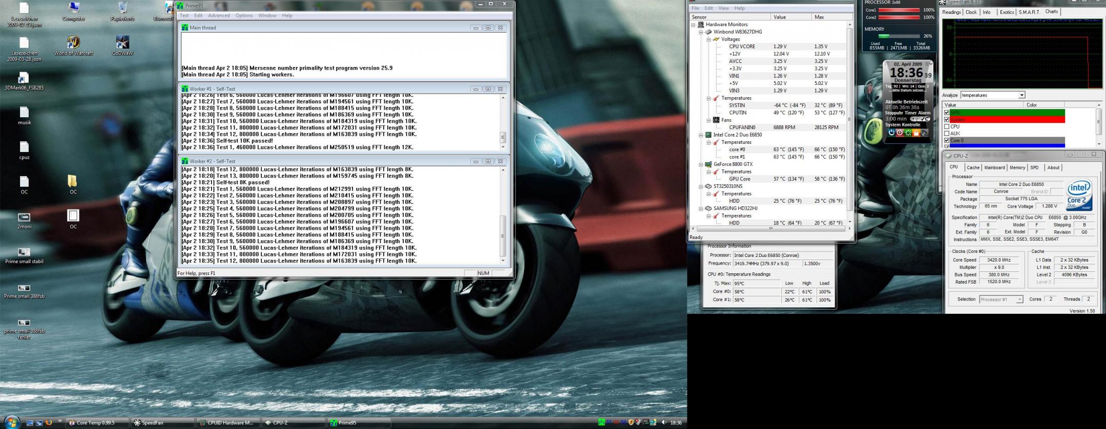

habe mein System Läuft mit 3712 MGz Prime95 5st. Stabil
Bios 1.350V
CPU-Z Last 1.264V
CPU-Z Idl 1.312
MEIN VID IST 1.3000V
möchte nur wiesen ob meine werte ok sind!?

Bei deinem board ist das ja bereits der zweitkleinste wert. Darunter ginge ja nurnoch 1.50. Würdest du jetzt noch höher gehen würde es irgendwann auf 1.58 oder 1.59 umschalten. Dann wäre das der zweitkleinste wert.
MCH Core…………….....1.100V...........: 1.320v ist es vielleicht zu viel ?
Finde ich schon sehr hoch angesetzt. mal probiert das zu reduzieren ?. Ich habe bei mir 1.14V auf der NB. Ok, ich habe nen Dual Core, vielleicht brauchst du mehr als 1.32 sind schon sehr viel finde ich.
CPU Thermal Monitor 2(TM2) ...........: [Disabled]
Warum machst du den aus ? Möchtest du, dass deine CPU nichtmehr abschalten kann bevor sie überhitzt ?
Die andern Einstellungen sehe ich nicht als kritisch an. Aber z.B. die CPU Termination könnte man vielleicht noch senken.
Finde ich schon sehr hoch angesetzt. mal probiert das zu reduzieren ?. Ich habe bei mir 1.14V auf der NB. Ok, ich habe nen Dual Core, vielleicht brauchst du mehr als 1.32 sind schon sehr viel finde ich! Mit weniger habe ich Prime Fehler!Farge weill ich ein nummer sicher gehn will!es kann sein das Quads mehr brauchen bei einen FSB von 467!
z.B. die CPU Termination könnte man vielleicht noch senken. Werde noch gucken ob dass geht!
Komm einfach nicht weiter kenn die ganzen Einstellungen net..
jemand ne Idee was ich verändern muss ? Prime schmiert ruck zuck ab.
... danke!
In welchem prime test gab es den Fehler ? war das Large ?
Die Spannung deines Rams könntest du auchnoch ein wenig absenken. Dein board overvolted dort leicht. Ich habe bei mir daher auch 2.080 V eingestellt.
Was für eine VID hat dein E8400 denn ? Bei Fehlern in prime large müsstest mal die VCore ein wenig erhöhen. Außerdem hast du eine Vollbestückung mit 4 Rammodulen. Das kann auchnoch schuld dran sein.
