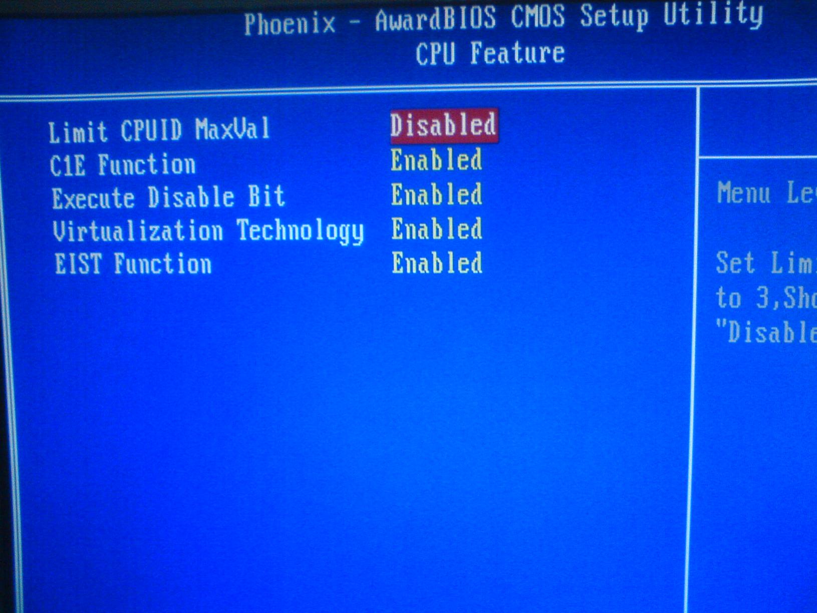

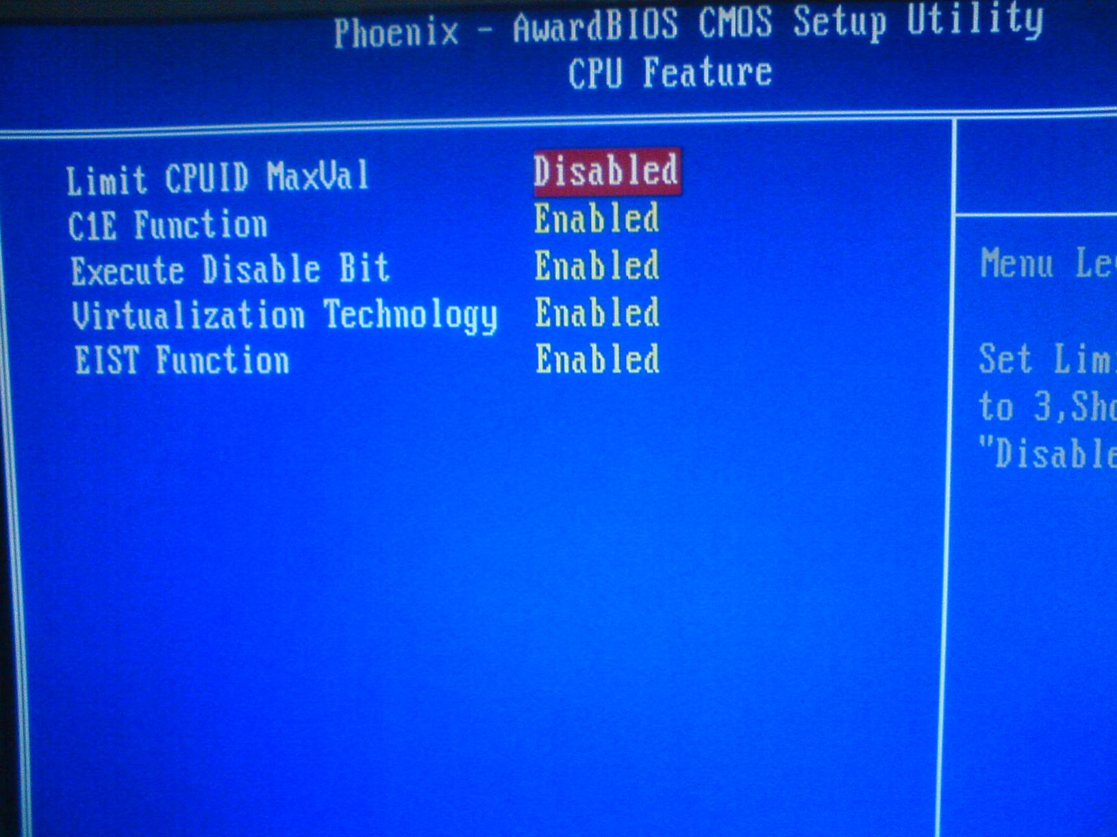

Das sind jetzt die settings nachm BIOS reset.
Nur das die EIST function disabled ist, weil sonst mein PC nen Bluescreen wirft.

@ Jolly91:
Bei mir lags tatsächlich an der EIST function vom CPU. Als ich das ausgestellt habe kam kein bluescreen mehr.
