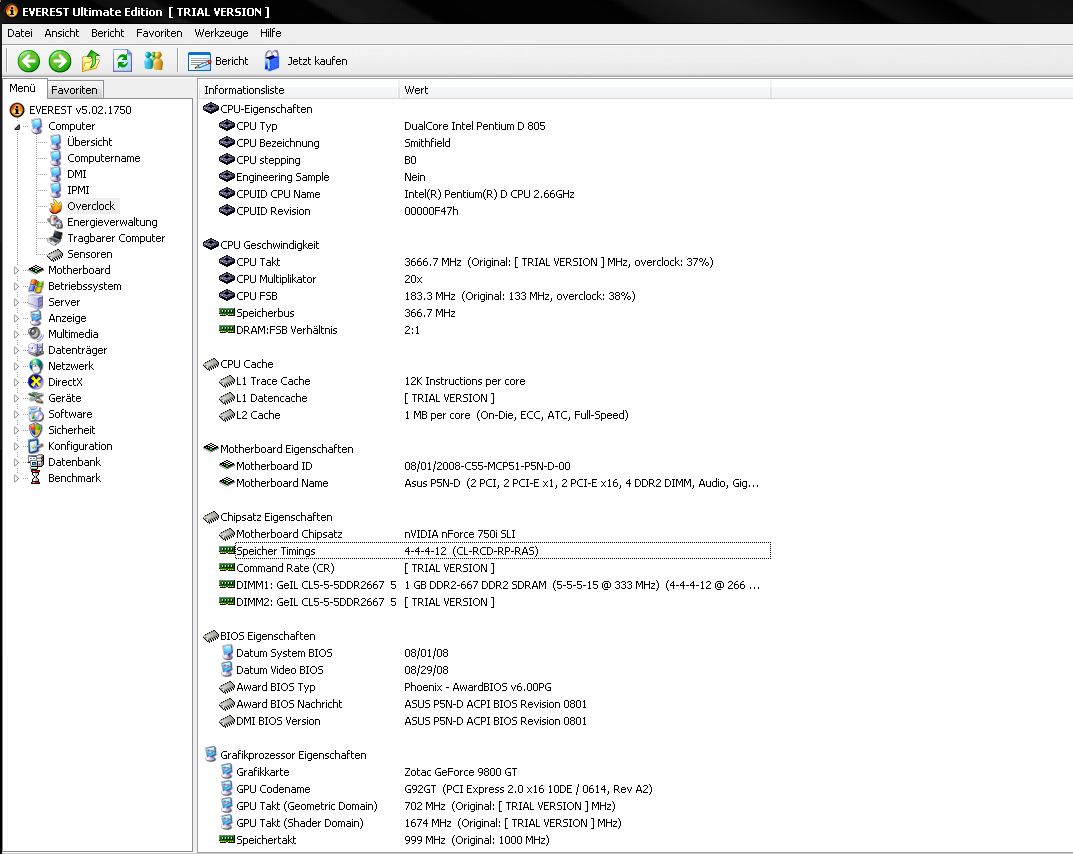

So...habe es jetzt doch gefunden. Ich poste jetzt hier mal ein Screen von Everest und mein System.
Könnt ihr mir dann sagen ob alles gut eingestellt ist oder noch was zum verbessern ist?
Meine Daten:
Asus P5N-D
Zotac 9800GT AMP!
Pentium D 805
3GB GEIL RAM 667MhZ (5-5-5-15)
320GB Samsung
400W Netzteil
