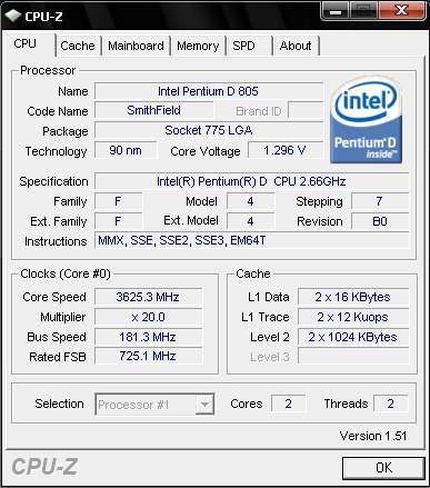

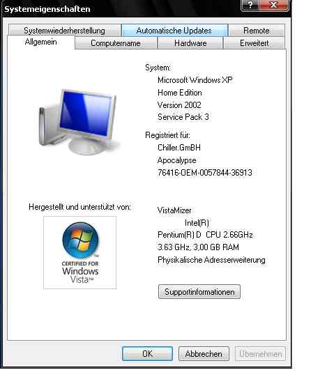

Hallo.
Habe ein bekannten der mir mein Pentium D 805 auf 3,50 getaktet hat.
Ist das normal, dass dann der eine Kern mit 2,66MhZ angezeigt wird und der zweite mit 3,5 oder ist da was falschgelaufen???
Danke
@marcel1207:
Wo siehst du, dass die Kerne unterschiedlich takten? Könntest du n'Screenshot posten?
Klar..
In der systemsteuerung...
Danke. Also das bedeutet das das jetzt 2x 3,63MhZ sind?
So ist es.....
Lass z.B. Prime laufen und starte CPU-Z, dann wirst du die tatsächliche Taktrate auch sehen.
MfG.
guck dir mal bitte das bild an...da kann man gar nicht den 2. Kern auswählen o.O
Das wäre mit CPU-Z auch bei einem Quad nicht anders.
Windows Task-Manager öffnen, "Systemleistung" anklicken, dort wirst du zwei Kerne entdecken.
MfG.

aber da sieht er die takte der einzelnen kerne nicht
die werden soweit ich weiß eh nur einmal angezeigt für beide kerne.(der gleiche takt)
@Nitr0up3
Er glaubt ja das die Kerne unterschiedlich takten, was allerdings kaum möglich ist. :rolleyes:
Im Taskmanager sieht er wenigstens das es sich um zwei Kerne handelt......

marcel du meinst warscheinlich das grau unterlegte unten, wo Processor #1 drin steht.
Da könntest du was auswählen wenn du 2 Prozessoren hättest^^
und ich kenn kein Board wo 2 775 sockel drauf sind.
MFG
