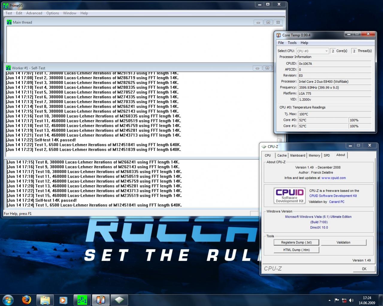

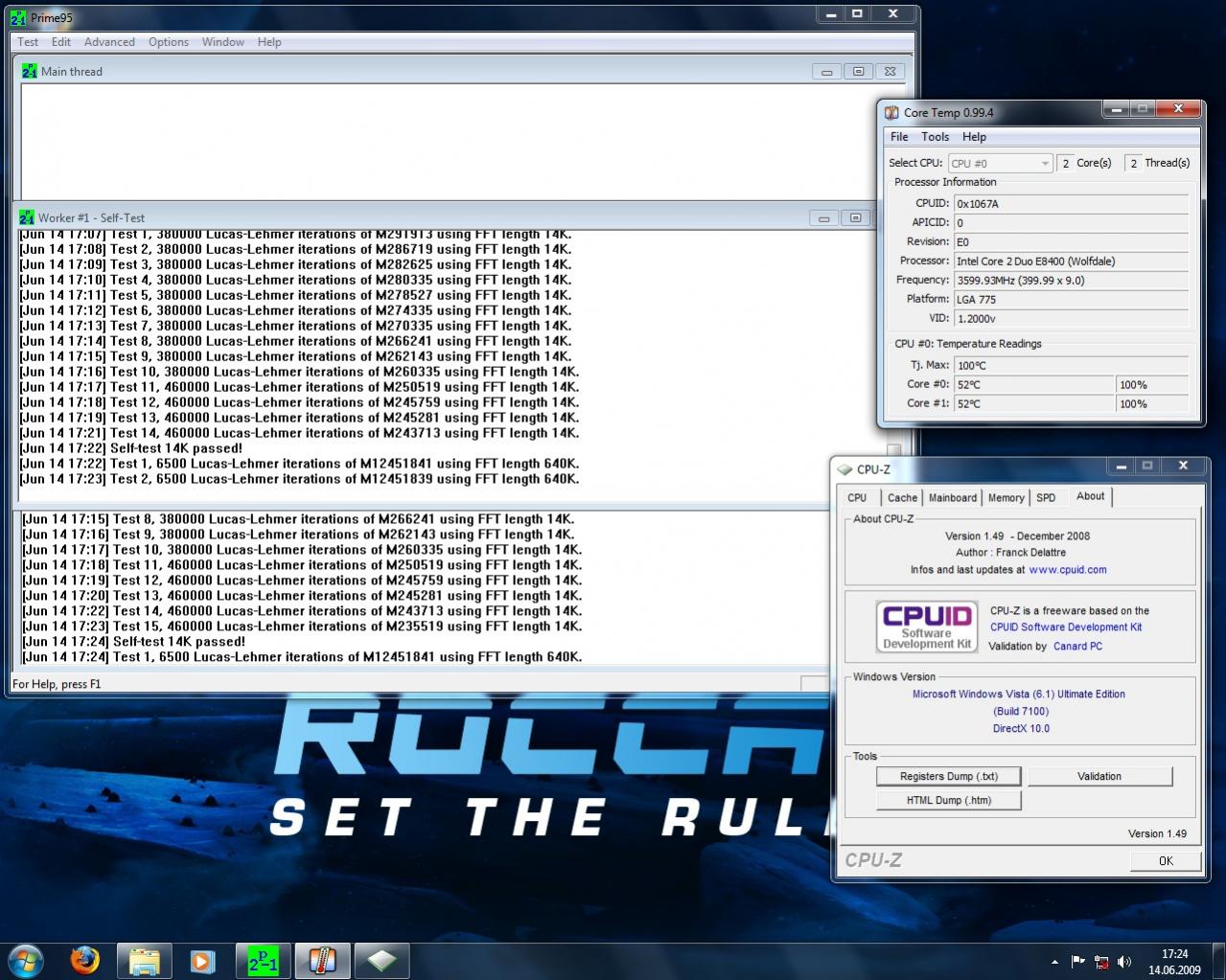

Guten Tag,
ich habe nun auch begonnen meinen Prozessor zu übertackten und da ich dies das erste Mal mache, wollte ich mal nachfragen ob meine Settings i.O. sind bzw. was ich noch alles verbessern könnte.
Mein Ziel sind 3.8Ghz-4GHz und momentan bin ich bei 3.6Ghz, zu meinem System:
Asus P5Q Pro
E8400 E0
2xDDR2 Black Dragon Dual Channel (nur 6GB in Verwendung, da der hinterste RAM Slot defekt ist)
ZEROtherm NV-120 - Nirvana Universial Cooler 120mm
Meine Settings:
CPU Ratio Setting: 9.00
FSB Frequency: 400
PCIE Frequency: 100
FSB Strap to North Bridge: Auto
DRAM Frequency: DDR2-801MHz
DRAM Riming Control: Manual
CAS# Latency: 4 DRAM Clocks
DRAM RAS# to CAS# Delay: 4 DRAM Clocks
DRAM RAS# Precharge: 4 DRAM Clocks
DRAM RAS# Activate to Precha: 12 DRAM Clocks
der Rest ist auf Auto
CPU Voltage: 1.15000
CPU GTL Reference: Auto
CPU PLL Voltage: 1.52
FSB Termination Voltage: 1.22
DRAM Votlage: 2.00
NB Voltage: 1.12
SB Voltage: Auto
PCIE SATA Voltage: Auto
Load-Line Calibration: Disabled
CPU Spread Spectrum: Disabled
PCIE Spread Spectrum: Disabled
CPU Clock Skew: Auto
NB Clock Skew: Auto
CPU Margin Enhancement: Optimized
C1E Support: Enabled
Max CPUID Value Limit: Disabled
Intel(R) Virtualization Tech: Enabled
CPU TM Function: Enabled
Execute Disable Bit: Enabled
Prime habe ich jetzt erstmal 2 Stunden durchlaufen lassen mit einem Custom Test (Min FFT Size: 8, Max FFT Size: 4096, Run FFT's in-place - häckchen gesetzt, time to run each: 15)
Ich hab jedoch ehrlich gesagt auch keine Ahnung wozu all diese Spannungen sind (NB Voltage, CPU PLL Voltage, etc.), ausser die CPU Voltage und die DRAM Voltage.
Seht ihr grad einen schwerwiegenden Fehler oder kann ich den FSB und die CPU Voltage erhöhen um auf 3.8GHz zu kommen?
mfg florian

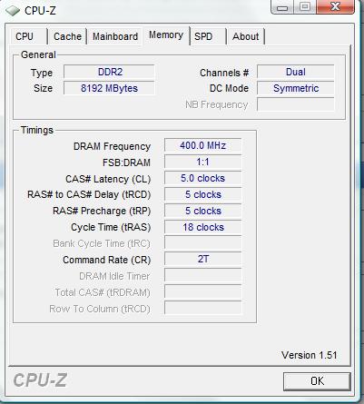

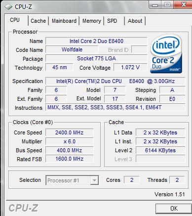

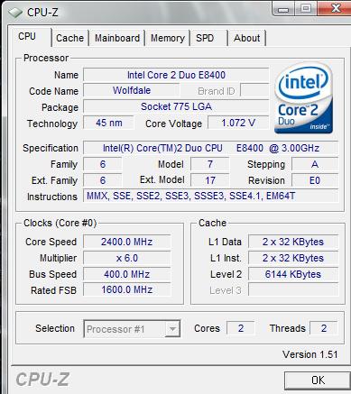

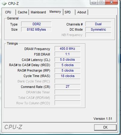

Servus,
ich hab mein E8400 etwas OCed. Das ganze läuft auf einem EP45-DS3P.
Folgendes Problem/Frage:
Eingestellt habe ich folgendes im Bios:
1.
Robust Graphics Booster AUTO
CPU Clock Ratio 8x
CPU Host Frequency 400
PCI Express Freq 100
C.I.A. DISABLED
2. DRAM
Performance Enhance STANDARD
(G)MCH Frequency Latch AUTO
System Memory Multipliere 2.00D
Memory Freq 800
DRAM Timings Auto (5-5-5-18 so wie spezifiziert und korrekt erkannt)
3. CPU
CPU Vcore 1,3000V NORMAL
" Termination 1,200V NORMAL
" PLL 1,500V NORMAL
" Reference 0,760 NORMAL
" Reference 2 0,800V NORMAL
4. MCH / ICH
MCH Core 1,100V NORMAL
Rerference 0,760V NORMAL
MCH/ DRAM Ref. 0,900V NORMAL
ICH I/O 1,500V NORMAL
ICH Core 1,100V NORMAL
5. DRAM
Voltage 1,800V 1,800V
DRAM Termination 0,900V NORMAL
Okay, soweit so gut.
Was sind das für Spannungen, neben den Einstellungen? Sind das die spezifizierten Spannungen?
Was sind das für "Reference", "Termination" Einstellungen?
Unter System Memory Multipliere konnte ich auch noch "andere Buchstaben" D,B,... auswählen. Wozo?
Wie man sieht, läuft die CPU gerade mit 3,2GHz, was ja noch moderat ist
Nun zu dem eigentlichen Problem:
Ich habe 1/2 Stunde Prime95 durchlaufen lassen und nebenbei noch gearbeitet. => Kein Problem festgestellt.
Nachdem ich aber Prime95 beendet habe, hat das System (insbesondere die Musik bei itunes) angefangen zu stocken...
Meine Vermutung war, dass es mit den C-States/EIST zusammenhängt. Daraum habe ich jetzt C1E, C4E, C2E deaktiviert. Nur EIST ist noch an.
Seitdem habe ich kein Problem.
So, woran liegt das? Liegt das wirklich an den C-States oder liegt ein anderes Problem vor?
Könnte ich jetzt einfach den Multiplier auf 9x raufsetzen oder müsste ich dazu noch Spannungen anpassen?
Die Temps waren übrigens gut. 43°C bei Prime Auslastung + itunes. Im idle sinds 33°C.
Cheers
Kaigue
