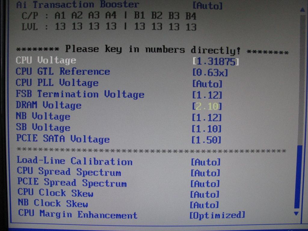

@Groschoppl:
Wie du möchtest:
Multi: 9x
FSB: 400MHz
NB: 1.12V (1.18V für FSB 500MHz)
vFSB: 1.12V (1.14V für FSB 500MHz)
GTL 0/2: 0.64
GTL 1/3: 0.66
NB GTL: 0.61
VCore: 1.2125V (1.16V unter Windows - 1.33125V für 4GHz :freaky:, 1.272V unter Windows)

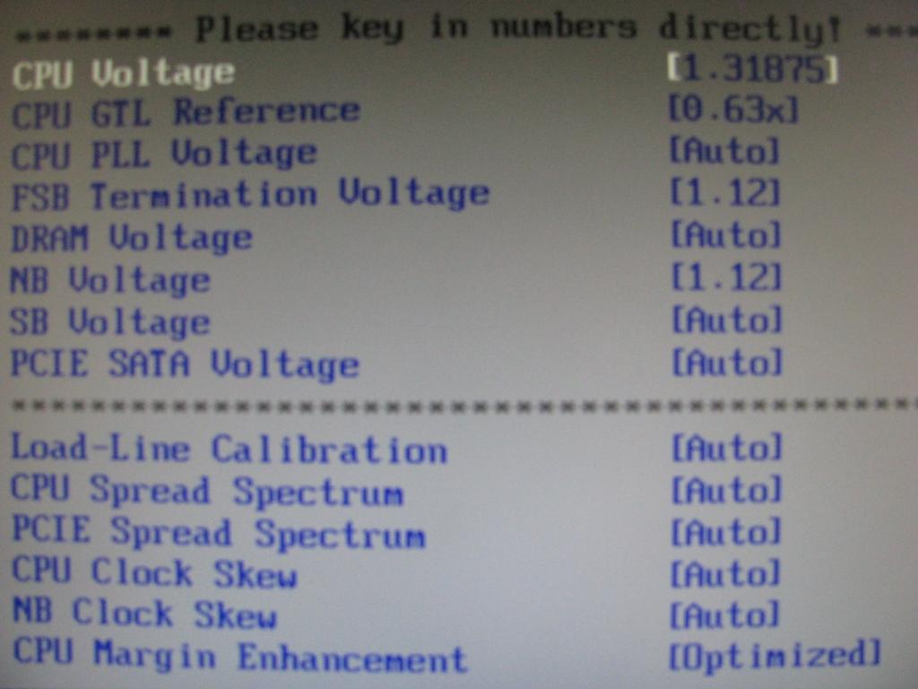

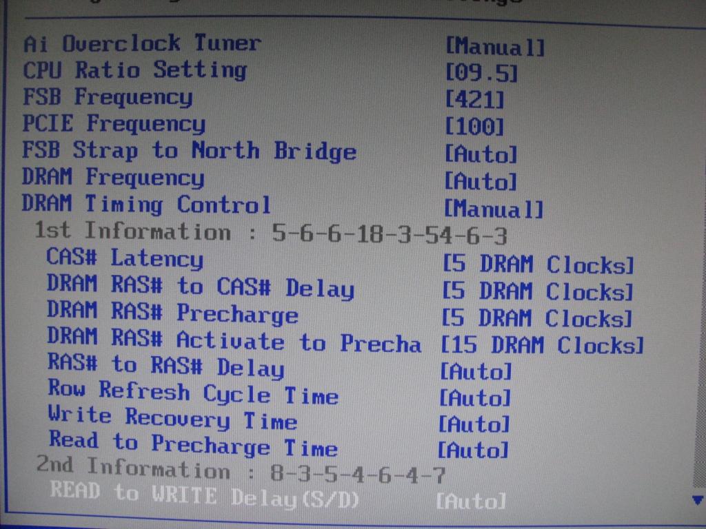

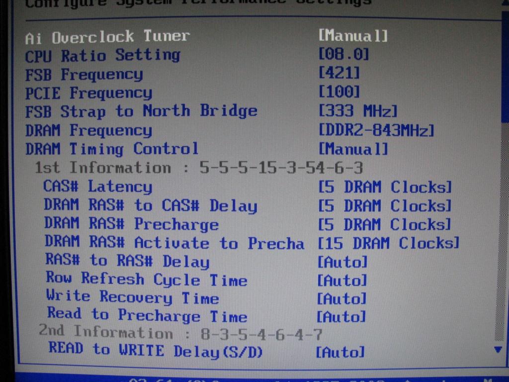

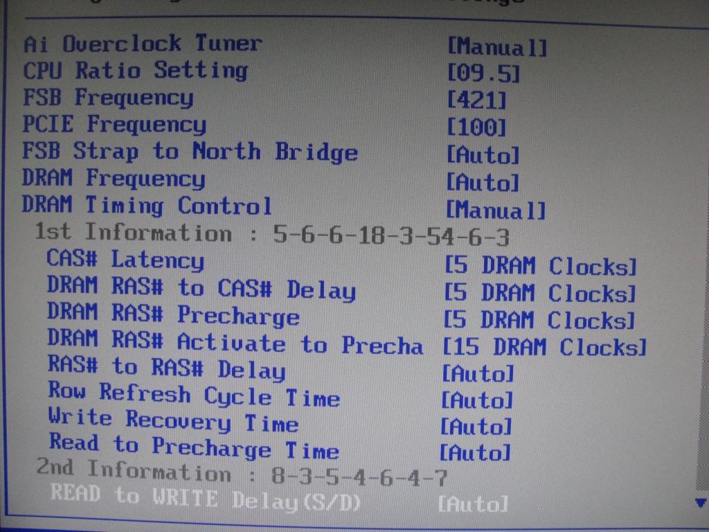

hier mal meine einstellungen:
FSB:421 Multi 9,5
sind die so io?
bei 2x Prime95 In Place Large FFTs hat der pc nach 5min neu gestartet. vcore anheben?
achso idle temp 28°C last 46°C

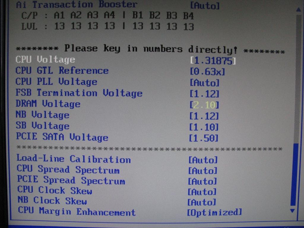

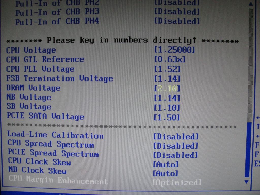

@Groschoppl:
vDRAM: 1.8-2.1V (Herstellerangabe)
SB: 1.10V
PCI: 1.50V
diese Werte kannst du ebenfalls fixen ;)
ausserdem für large FFT kannst du den Multi auf 6x und die VCore auf 1.25V stellen.
ist das jetzt so io, oder könnte da noch was optimiert werden?
mit was soll ich jetzt am besten testen und wie lang?
warum denn multi auf 6 beim large?
sry schonmal für dumme fragen.

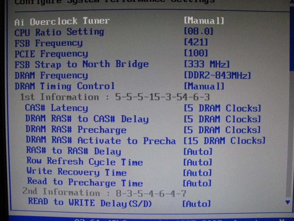

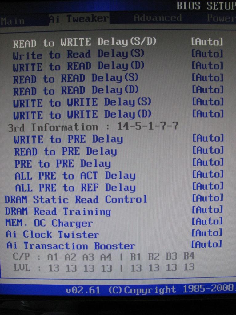

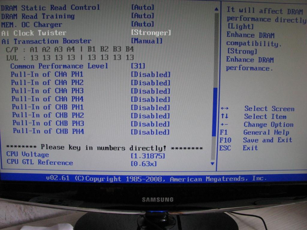

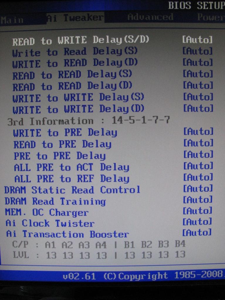

@Groschoppl:
Den FSB Strap to NB kannst du auf 333MHz fixen. Den Ai Clock Twister und Transaction Booster solltest du das Level auf das Maximum stellen, wenns geht. Und die CPU PLL kannst du auch auf 1.52V fixen ;)
weil der CPU-Takt für die Boardspannungen keine (oder nur eine ganz minime) Rolle spielt. Massgebend ist der FSB-Takt. Den Multi kannst du erhöhen, wenn ein large FFT Komplettdurchlauf geglückt ist. Erst dann lotest du die VCore aus ;)
FSB Strap to NB 333MHz
CPU PLL 1.52V
hab ich

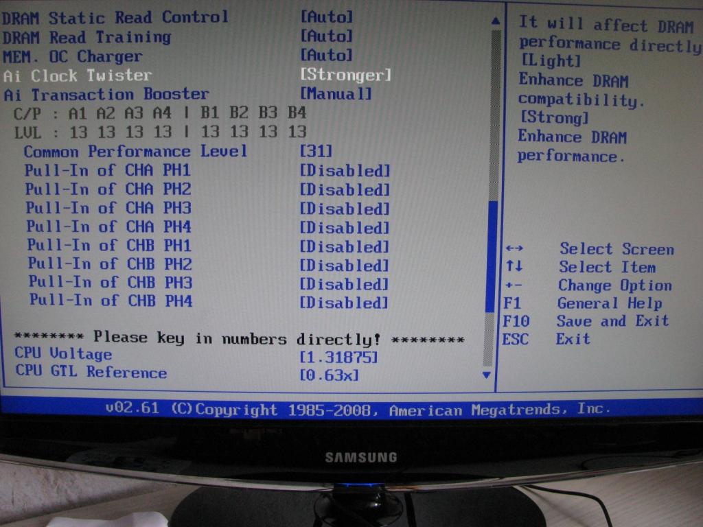

Den Ai Clock Twister und Transaction Booster, beim Twister konnte ich Light, Ligher oder Stron, Stronger einstellen. Transaction Booster hab ich auf auto gelassen beim speichern, soll der auf manuel und dann 31?
kam aber bluesreen, also wieder twister auf Auto und es ging.
was nun?
@Groschoppl:
Ok, dann lass den Twister mal auf "Auto" und teste large FFT ;)
ich bin auch mal weg - teste 4.25GHz :D

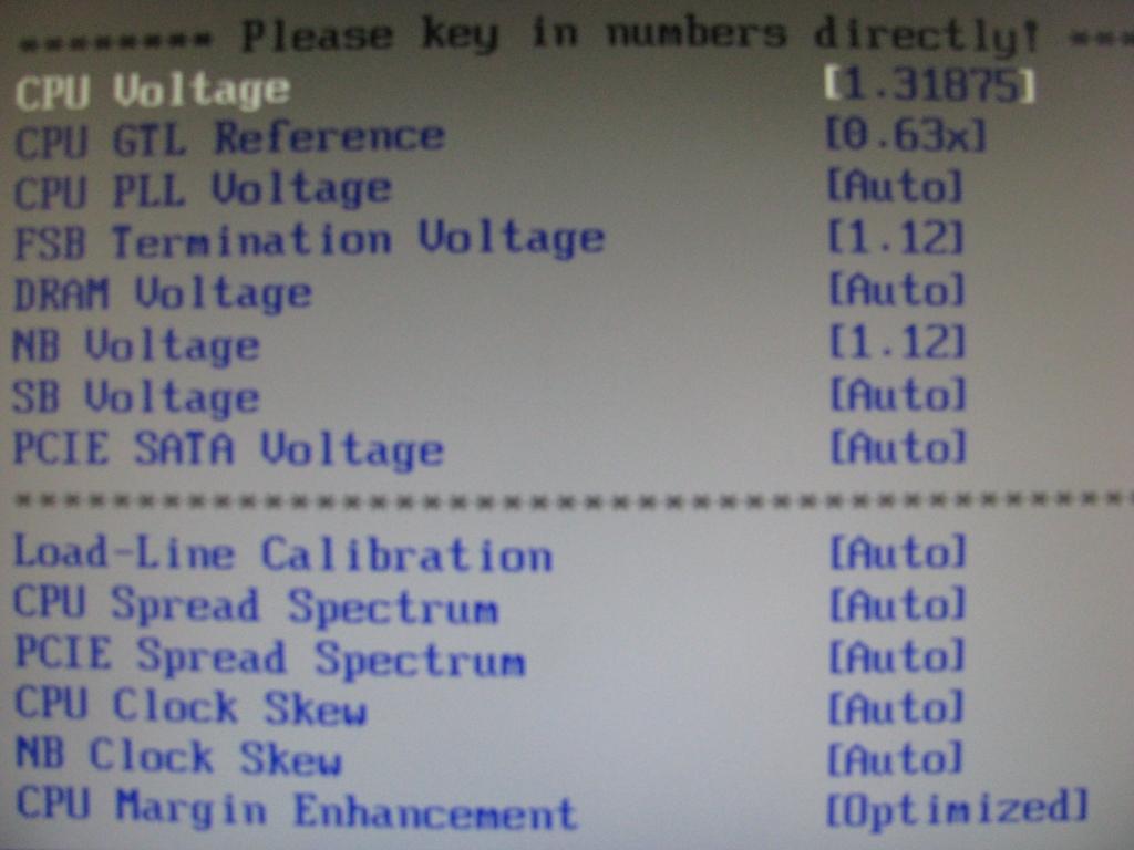

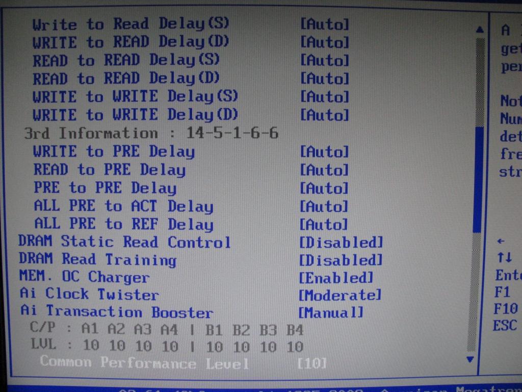

@ Groschoppl:
DRAM Frequency [DDR2-842MHz]
DRAM Static Read Control [Disabled]
DRAM Read Training [Disabled]
MEM. OC Charger [Enabled]
Ai Clock Twister [Lighter] (später "strenger" einstellen, soweit möglich)
Ai Transaction Booster [Manual]
Common Performance Level [13] (später niedriger einstellen, soweit möglich)
Load-Line Calibration [Disabled]
CPU Spread Spectrum [Disabled]
PCIE Spread Spectrum [Disabled]

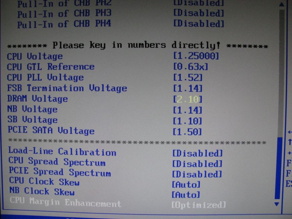

P.S.: "FSB Termination Voltage" und "NB Voltage" hast Du ja sehr optimistisch eingestellt. Aber vielleicht klappt's ja. ;)

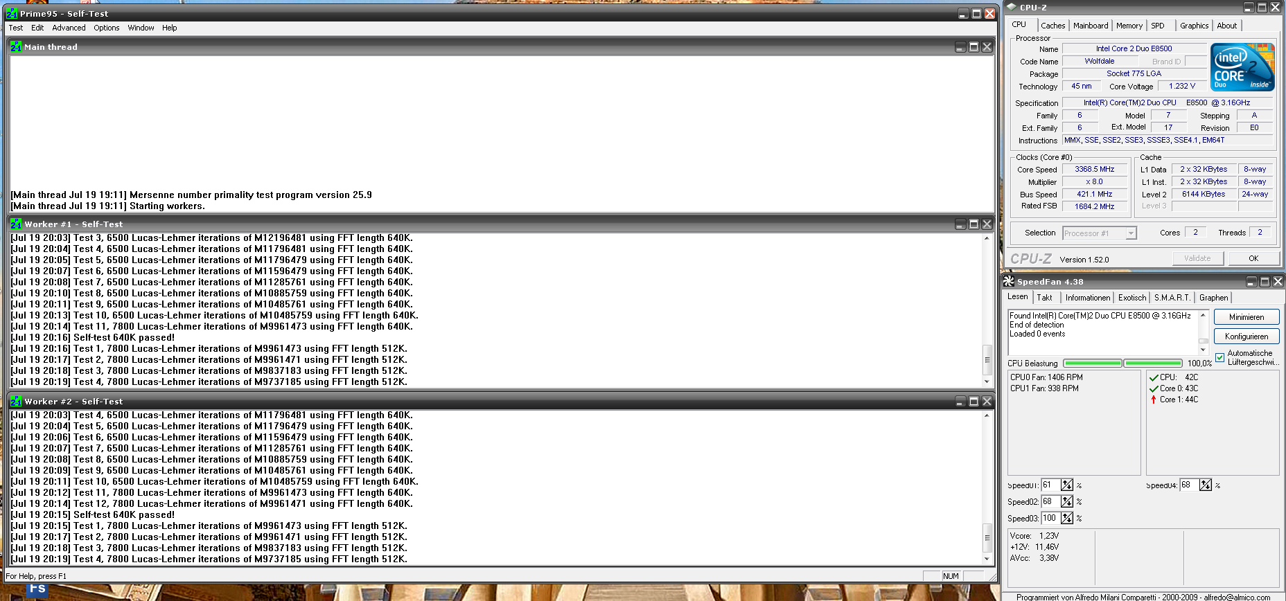

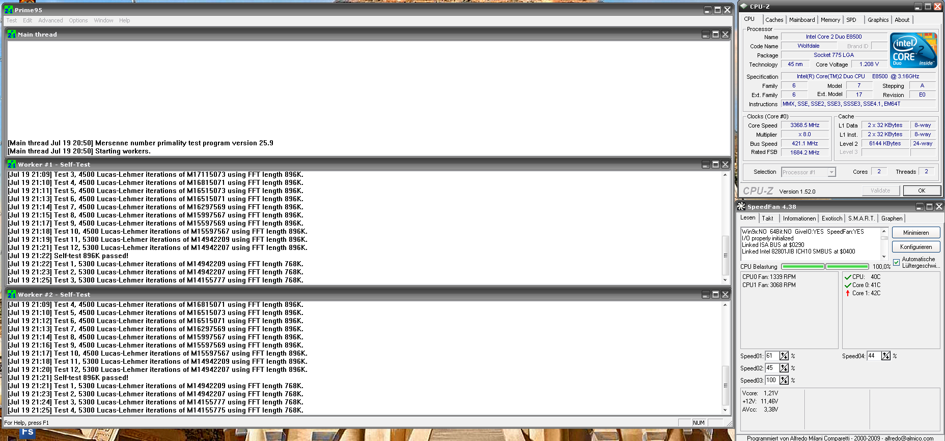

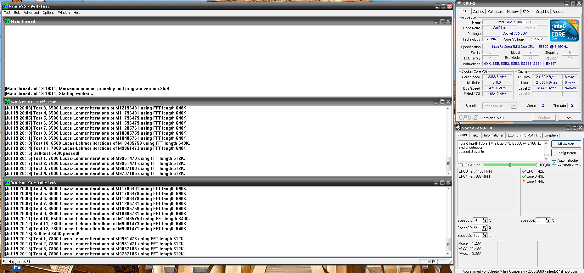

hier der Prime Test large

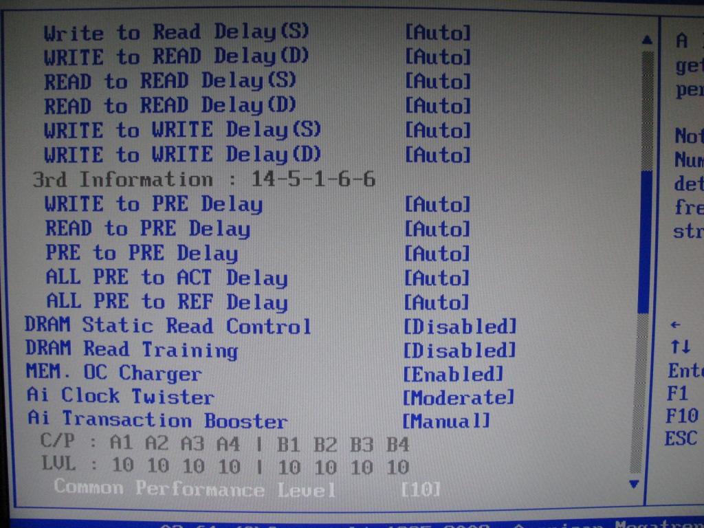

Ai Clock Twister beht bis Moderat und Common Performance Level geht bis 10, soweit normal?
wie weiter
hab ich mal beides auf 1,14 gefixt:D

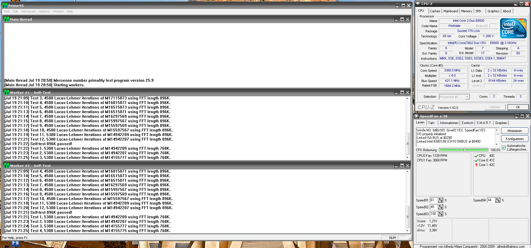

so nochmal large mit den vorherigeneinstellungen:
Sieht sehr gut aus! Jetzt noch den Multi hochstellen, und die VCore ausloten mit Prime Small (oder mit IntelBurnTest, was ich dafür bevorzuge. Auf die Temperaturen achten!). Danach kannst Du noch Prime Custom (mit Häkchen bei "Run FFTs in-place) starten und über Nacht durchlaufen lassen.
Viel Erfolg! :)

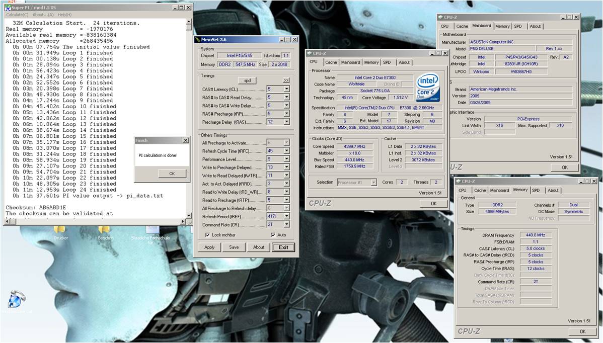

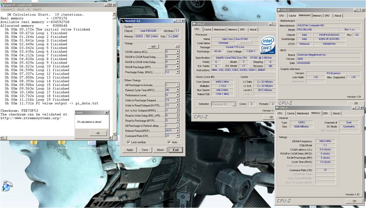

Stimmt, anständige Settings^^!

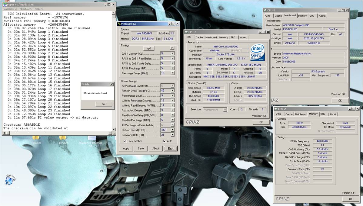

So wie die hier^^...bedenke, ist mit einem E7300!

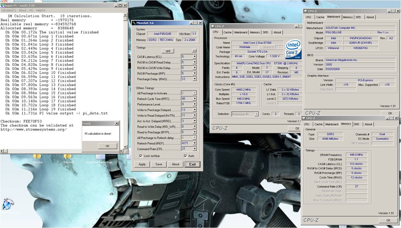

@dirky8:
Bei Super PI is mein E8400@4GHz gleich schnell (11.575s für 1M) wie dein E7300@4.46GHz :D
Hast auch mehr Cache^^, doppelt so viel:). Ausserdem gab ich für die 4,46GHz nen 50cm Standventilator gebraucht^^, für NB:lol:
