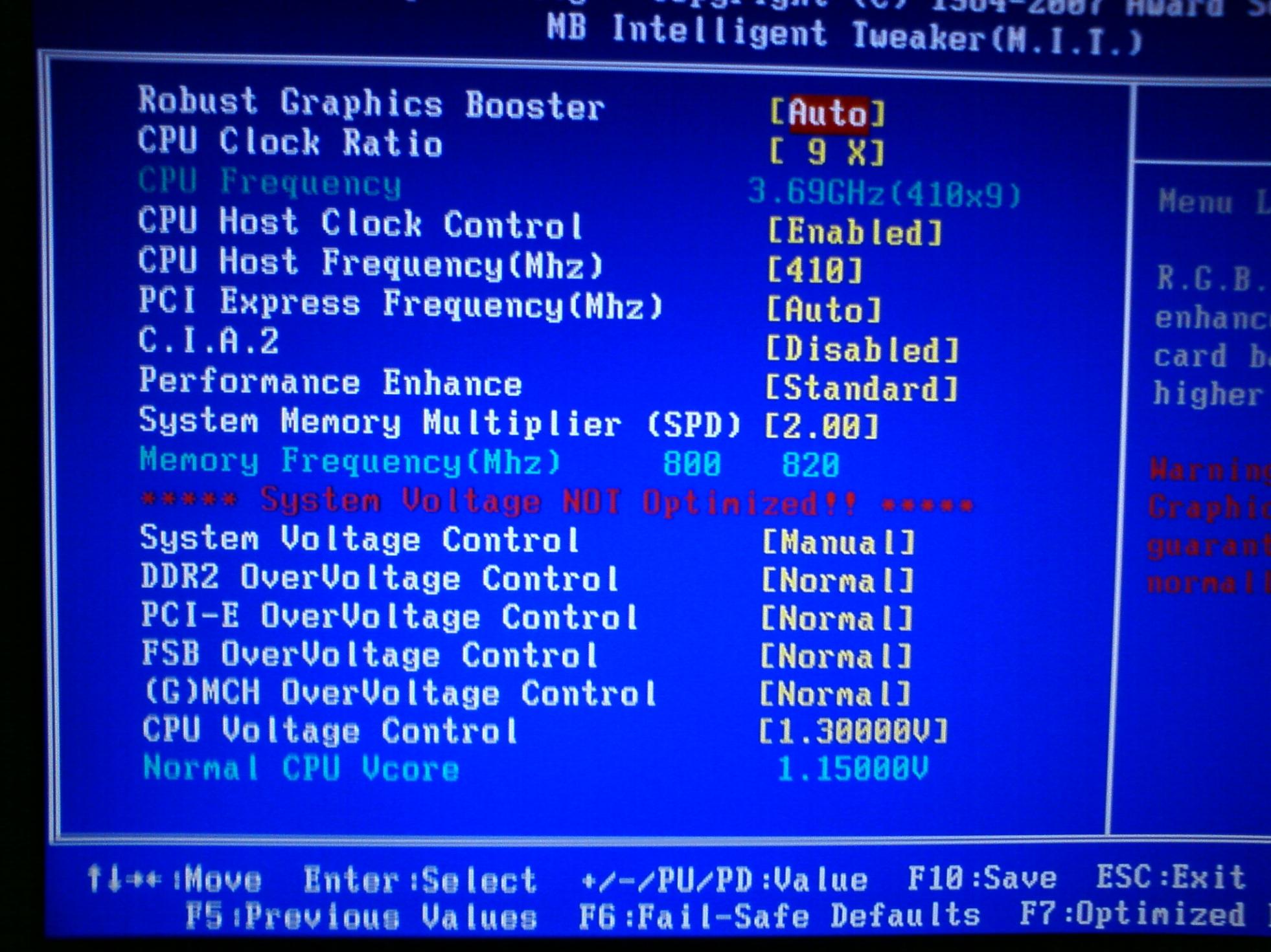

mein pc spielt jetzt völlig verückt wollte fsb gerade auf 410 hochschrauben vcore auf
BIOS: 1.3v
cpuz: ca. 1.26v
pc startet wie immer neu... lüfter drehen auf... bildschirm bleibt schwarz... und aus!
dann neustart mit ursprünglichen settings (ziemlich viel wieder auf auto)
System Voltage not optimized!!
^^hat das irgendwas damit zutun, blingt bei mir immer im bios wenn ich die werte von auto auf manuell schalte...
pls help
achja: fsb 400 hat noch einwandfrei geklappt..
edit: selbst niedrige settings nimmt er nicht mehr an zB fsb 350
edit2: ist es normal das speedfan immer höhere temp anzeigt??
Dann stimmen irgenwelche Einstellungen einfach noch nicht aber 410 FSB ist eigentlich noch nichts besonderes,haste mal gekuckt obs am Ram Teiler liegt "System Memory Mulpiplier"?
Vielleicht läuft der Ram zu hoch sonst probier einfach mal was passiert wnen du VTT und MCH Spannung auf 1.20v fixierst
Zum Temps auslesen würde ich Coretemp,oder Realtemp benutzen.
Mach nochmal bitte ein Bios Screen irgendwas machst du dann falsch das sollte normal laufen.
ok foto is fertsch
nur wenn "PCI express frequenzy - auto" is funzt der pc, sonst nur unübertaktet...
Fix die ÜCI Freuenzy mal auf 103mhz,und die DDR2 Spannung auf 2.1v und kuck obs läuft hast du schonmal prime large angeschissen?
Hattest du einen E8400 Eo,oder C0?
so hab ich gemacht, aber
^^muss so bleiben sonst funztet nicht, zu prime hatte ich mir schon paar mal "angeguckt" hab aber immer custom test gemacht um auch den arbeitsspeicher gleich zu testen weil der ja auch übertaktet wird...
Ein kompletter Custom Run dauert fast 10 Stunden,sorry wa vorhin etwas kurz angebunden^^
An deiner Stelle würde ich mal nur Prime Small+Large einmal durchlaufen lassen bei der Config sollte das noch reichen weil 450 FSB nichts besonderes sind...oder 400 oder wo du stehengeblieben warst.
