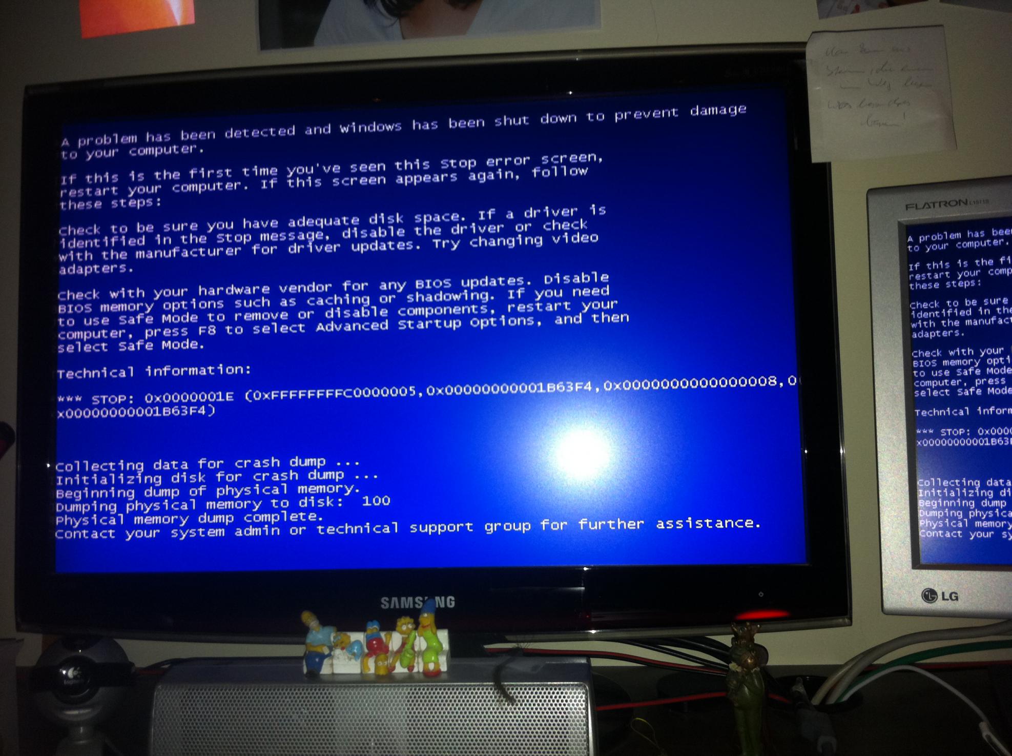

Hmm hat net ganz geklappt mit den 4,07GHz :D
Man beachte den Spruch an der rechten oberen Ecke vom Bildschirm:
Man kann aus Steinen, die einem im Weg liegen was Besonderes bauen!
:daumen:

hätte mich, ehrlich gesagt, auch gewundert wenn die settings bei dir laufen...
Aber immerhin isses POST-Stable, das ist schonmal n kleiner Ansatz ;)

Wie wär's, wenn du erst versuchen würdest 400MHz FSB stabil hinzubekommen?
