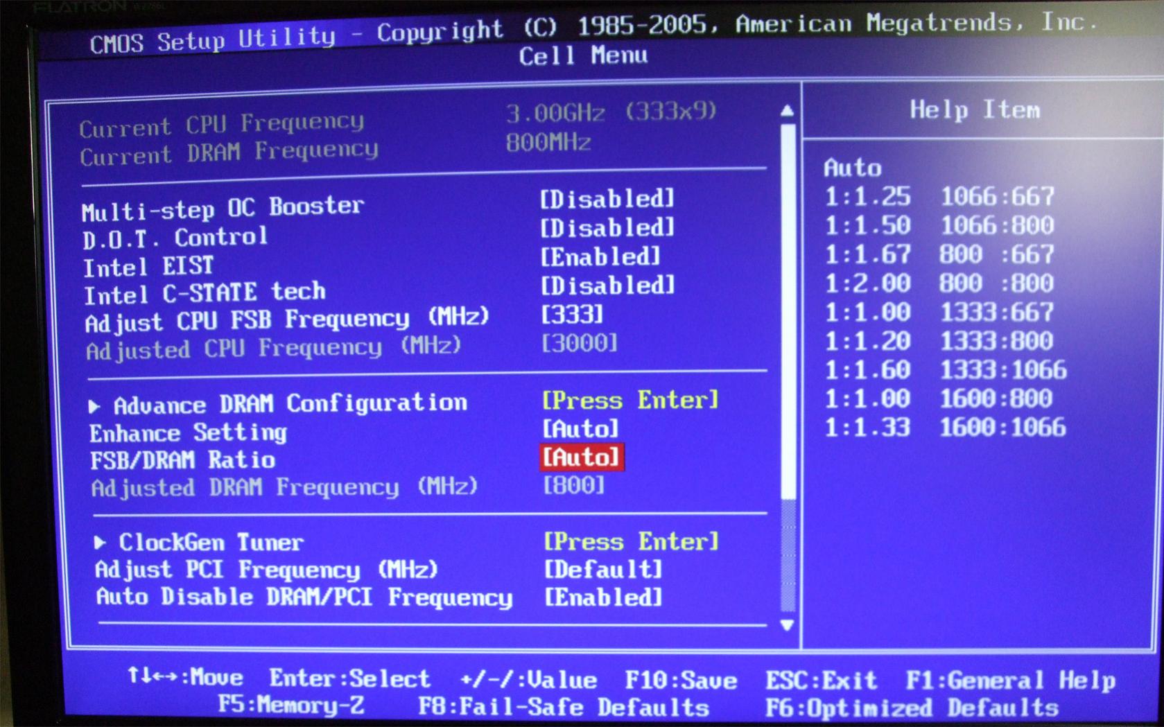

Hallo, ich habe da auch mal eine Frage.
Es ist schon eine Weile her dass ich CPU übertaktet habe, die letzte war mein alter Athlon X2.
Daher is mir das bei Intel alles etwas neu und da es so lange her is bin ich etwas unsicher.
Meine System seht ihr ja in der Signatur und im Anhang habe ich mal nen Foto vom BIOS.
Nun ist es ja recht einfach, den CPU Takt per FSB zu erhöhen, automatisch zieht er dann aber auch den RAM Takt hoch, das soll ja aber nicht sein.
Nun weiß ich nicht, welche Einstellung ich unter FSB/DRAM Ratio vornehmen soll, damit das ganze passt, es geht irgendwie nur so, denn manuell kann ich den Takt nicht anpassen, ist und bleibt ausgegraut. Die Möglichen Ratios seht ihr ja rechts unter Hilfe.
Wie soll ich vorgehen?
Ist mein Ansatz so ok, oder doch lieber ganz anders?

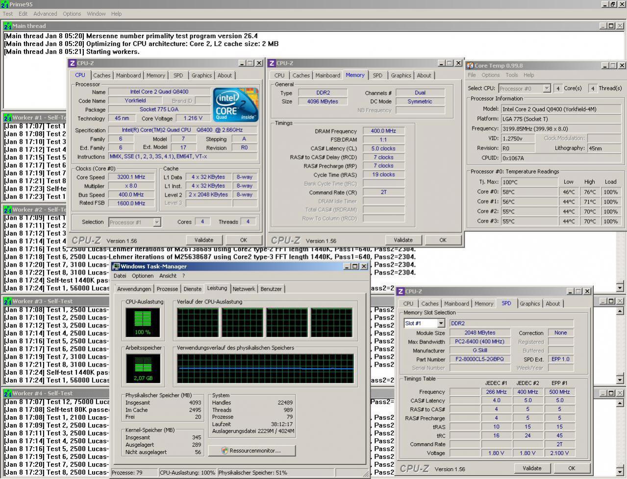

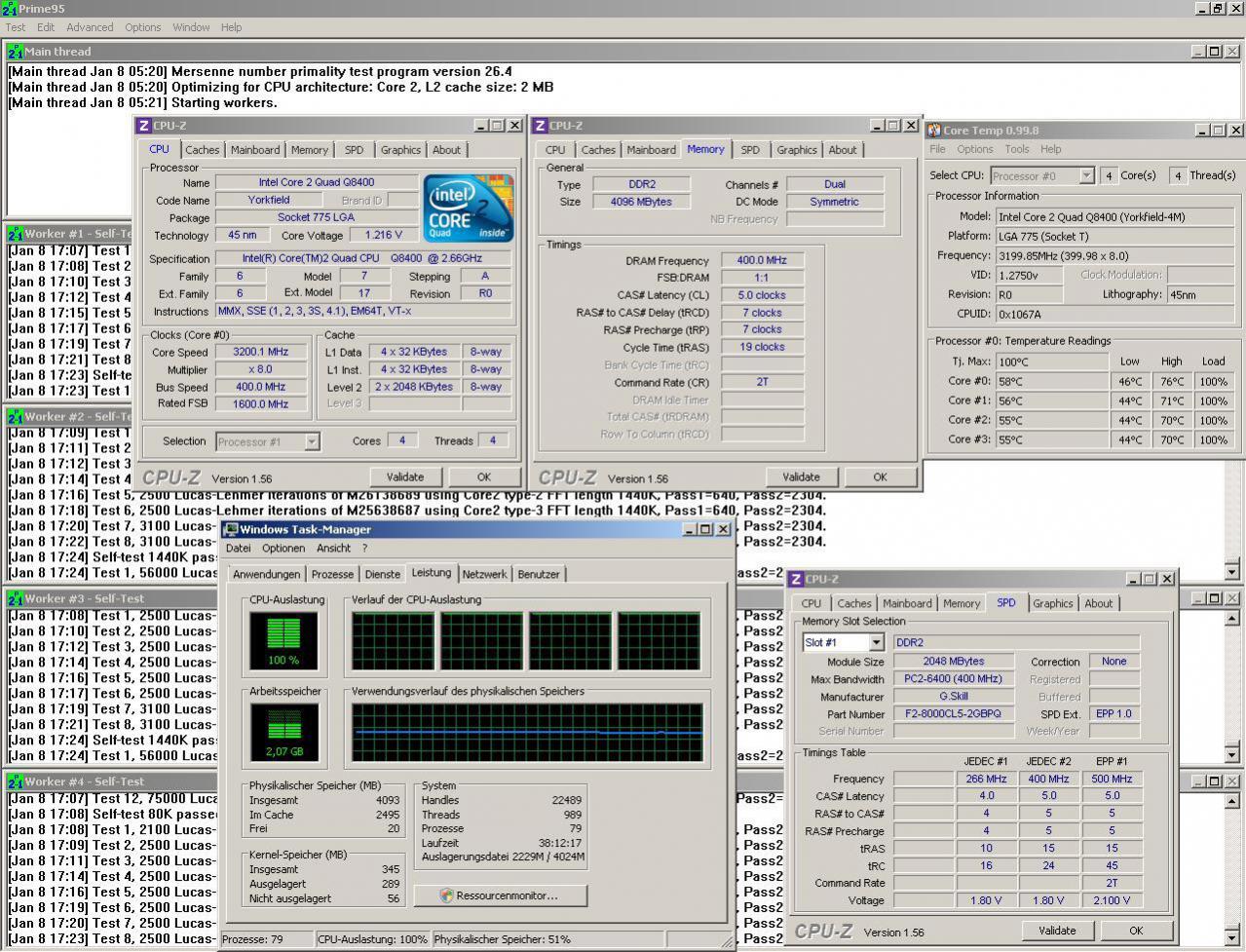

mein System seht ihr in meiner Signatur. Wollte mal nachfragen, ob das alles so in Ordnung geht mit meinen Einstellungen.
Ich hatte letzte Woche noch einen Intel C2D 6400 und bin dann umgestiegen auf einen kleinen Quad Q8400, der standardmäßig auf 2,66 GHz läuft.
Mehr als 400 MHz habe ich noch nicht ausprobiert, mein Speicher schafft aber default schon 500MHz. Aber so passt es doch erstmal, oder?
Im BIOS habe ich vieles so gelassen, die Optionen EIST usw. sind aus, PCIe ist fix auf 100 gesetzt. Bin erstmal nur mit dem FSB hochgegangen und habe diesen von 333 (*8) auf 400 MHz angehoben, macht dann meine 3,2 GHz.
Werde später mal mehr als 400 MHz einstellen.

@userforusing
der grau angezeigte wert wird wohl die momentane frequenz sein. einstellen musst du einen kleinen teiler, damit der ram nicht zu hoch takten muss - also 1:1.00, wie dein bios dir rechts in der hilfe anzeigt
@Prophecy
sieht soweit ganz gut aus.
kannst du noch die restlichen einstellungen (v.a. spannungen), die du im bios vorgenommen hast, posten? load line calibration hast du schon deaktiviert?

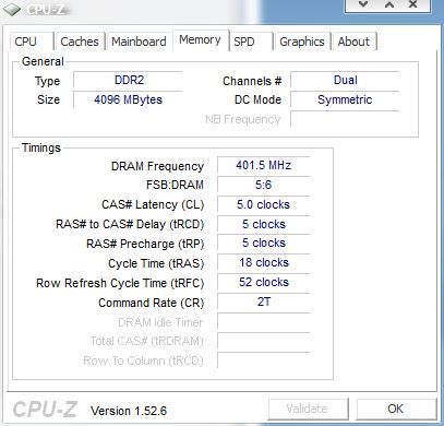

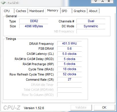

Noch etwas.
Wenn das der aktuelle Takt ist, mit 800.
CPU-Z zeigt mir 400 für jeden Riegel an(aber auch unter Memory(siehe Anhang), heißt dass, das BIOS nimmt die Werte zusammen?
ddr(2)=double data rate
das bios zeigt den effektiven, cpu-z den realen takt
