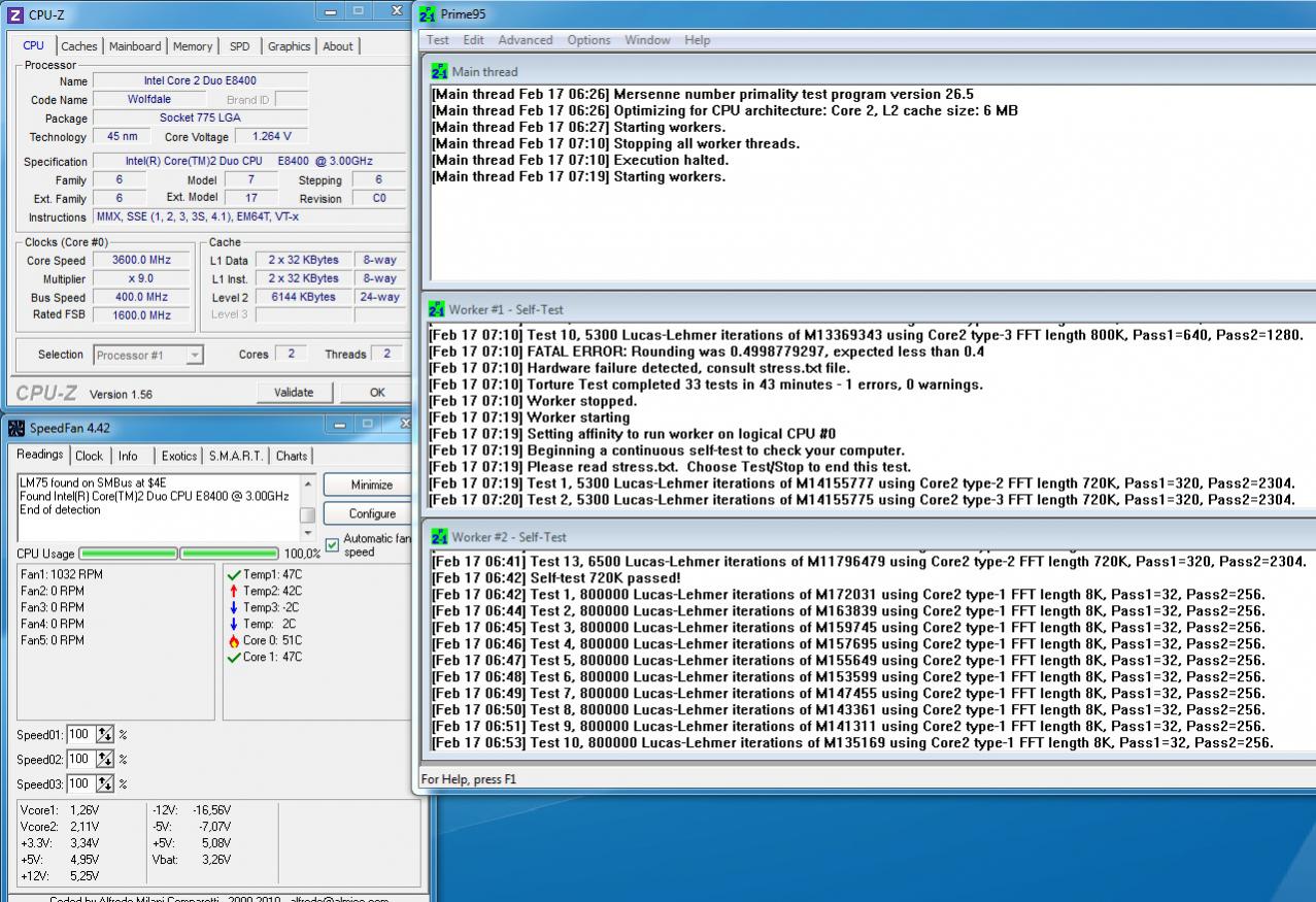

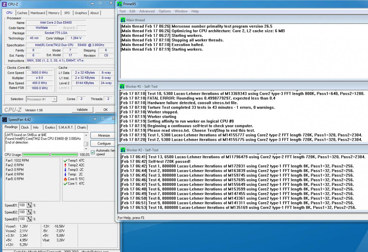

Moin,
ich bräuchte mal eure Hilfe für folgendes System:
Intel Core 2 Duo E8400 @3GHz
Gigabyte EP 35 DS4 F6
ATI Radeon HD 5850
2x 2GB G.Skill F2 8000CL5 5-5-5-15
Windows 7 64
Ich habe hier (https://www.computerbase.de/forum/threads/ist-meine-cpu-zum-uebertakten-nicht-geeignet.859728/) schon mal gefragt ob ich möglicherweise eine schlechte CPU erwischt habe. Der Grund für die Vermutung war dass ich jetzt schon öfters gelesen habe dass es möglich sei den E8400 auf 3.6GHz zu takten ohne den V-Core erhöhen zu müssen. Was ich leider nicht geschafft habe.
Nun habe ich mir einen neuen CPU Kühler besorgt da ich vorgestern mit den Boxed Kühler relativ schnell Temperaturen um die 75°C erreicht habe. In die Materie habe ich mich ein wenig eingelesen. Ich bin aber noch weit davon entfernt alles verstanden zu haben. Also seht mir bitte den einen oder anderen Anfängerfehler oder blöde Frage nach.
Hier also erstmal einige Bios Einstellungen:
Robus Graphics Booster: Auto
CPU Clock Ration: 9X
CPU Frequency: 3.60 GHz (400x9)
CPU Host Clock Control Enabled
CPU Host Frequency (Mhz) 400
PCI Express Frequency (Mhz) 100
C.I.A 2 Disabled
Permormance Enhance Standard
System Memory Multiplier (SPD) 2.00
Memory Frequency (Mhz) 800
DRAM Timing Selectable (SPD) Auto
System Voltage Controle Manual
DDR2 OverVoltage Control +0.25V
PCI-E OverVoltage Control Normal
FSB OverVoltage Control Normal
MCH OverVoltage Control Normal
LoadLine Calibration Disable
CPU Voltage Control 1.30625
Die Spannung für den Arbeitspeicher habe ich vorabauf 2,1V angehoben da der standardmäßig mit 1,8V lief. Angefangen habe ich mit 9x350 und bin dann schrittweise um jeweils 50Mhz hoch. Bei 3,55GHz hatte ich mit Prime den ersten Bluescreen.
Hier die weiteren Schritte:
3,55GHz - 1,2562V – Bluescreen
3,55GHz - 1,2625V – Bluescreen
3,55GHz - 1,2687V – Prime Fehler
3,55GHz - 1,2750V – Prime Fehler
3,55GHz - 1,28125V – Prime Fehler
3,55GHz - 1,28750V – Stabil
3,60GHz - 1,28750V – Bluescreen
3,60GHz - 1,29375V – Prime Fehler
3,60GHz - 1,3V – Prime Fehler
3,60GHz - 1,30625V – Stabil?

Naja, ich bin jetzt erstmal der How To hier im Forum gefolgt. Also FSB anheben und falls Fehler bei Prime auftauchen VCore erhöhen. Das solange wie es von der Temperatur her vertretbar ist oder der Arbeitsspeicher es mitmacht.
Da der Arbeitsspeicher noch mit 400Mhz läuft werde ich da wohl kaum mehr Spannung draufgeben müssen oder? Soll ich also die NB Spannung erhöhen?
