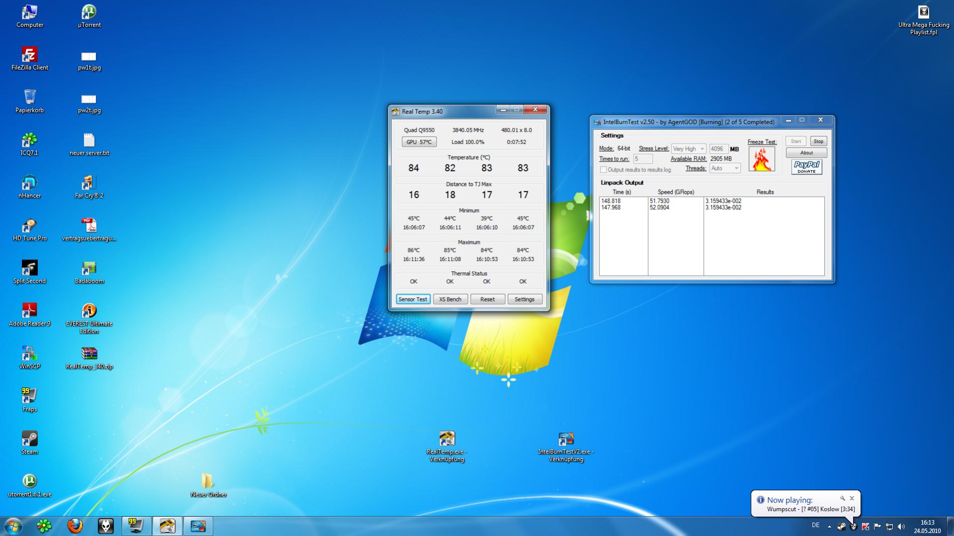

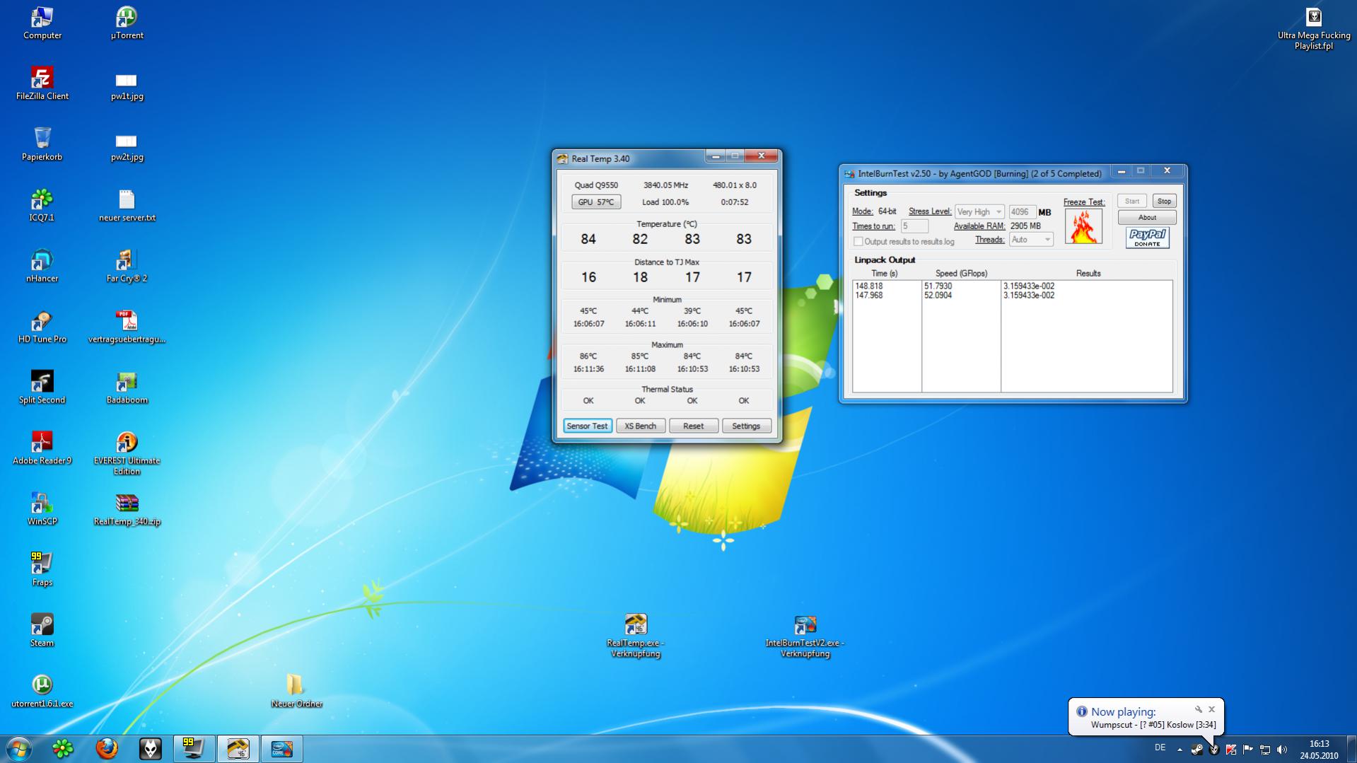

ich habe ein kleines problem und zwar habe ich den q9550 EO
der läuft mon Stabil auf 3833 mhz mit 1.36875 V
Die Temps liegen beim Intel Burn Test (auf Very high) bei 80 Grad !
Dafür das in mein Tower 5x 120 mm stecken dazu noch ein 220 mm die alle auf Mittel laufen find ich die temps zuhoch?
könnte es vllt am kühlbock liegen vllt stimmt die paste nicht mehr richtig.

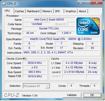

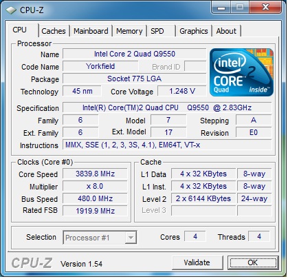

Lass bei dem Test mal bitte CPU-Z sichtbar.
Die Temperatur wäre mir persönlich und wahrscheinlich auch den meisten hier,viel zu hoch.Allerdings muß man bedenken daß die Temps in alltäglichen Anwendungen deutlich niedriger sind/sein sollten.
Vid?
Ich würde mal die WLP erneuern,nur ganß ganß wenig,und das ein wenig mit dem Finger verstreichen (So mache ich es neuerdingens),und dann den Kühler halt fest montieren,wenn sich dann nichts tut sind die Temps normal.

keiner eine Idee ?
Nee,aber halt nicht zu dick,kann man schwer beschreiben,wenn du denkst es ist wenig,etwas weniger:lol: klingt im ersten Moment doof,aber anders kann ichs nich umschreiben Reiskorn Größe ca.
