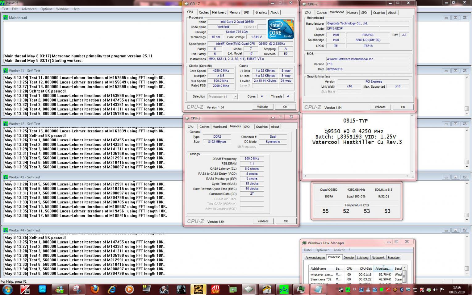

Kerntemperaturen sind normalerweise etwas niedriger.Kam daher weil ich nachdem Custom durch war,MW2 angeschmissen und die Karte den Kreislauf mit aufgeheizt hatte.Normalerweise sind die Kerne dann bei ca 48°C.

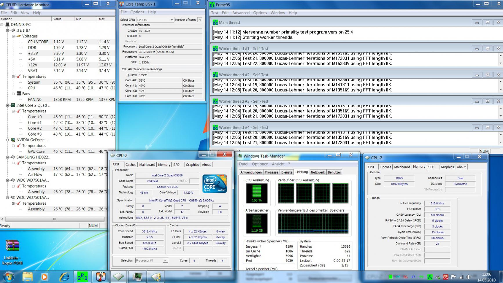

Hier mal meine aktuellen Werte:
Robust Graphics Booster : Auto
CPU Clock Ratio: 8,5 x
FSB: 425
PCI Express Frequency (Mhz) : 100
Advanced Clock Control : CPU Clock Drve : 900mV
PCI Express Clock Drive :800mV
Cpu Clock Skew:0ps
MCH Clock Skew:0ps
***********DRAM Performance Control *******************
Perfomance Enhance: Turbo
(G)MCH Frequency Latch : Auto
System Menory Multipikator: 2.40B
CAS Latency Time: 5
tRCD: 5
tRP: 5
tRAS:15
***************Mother Board Voltage Control******************

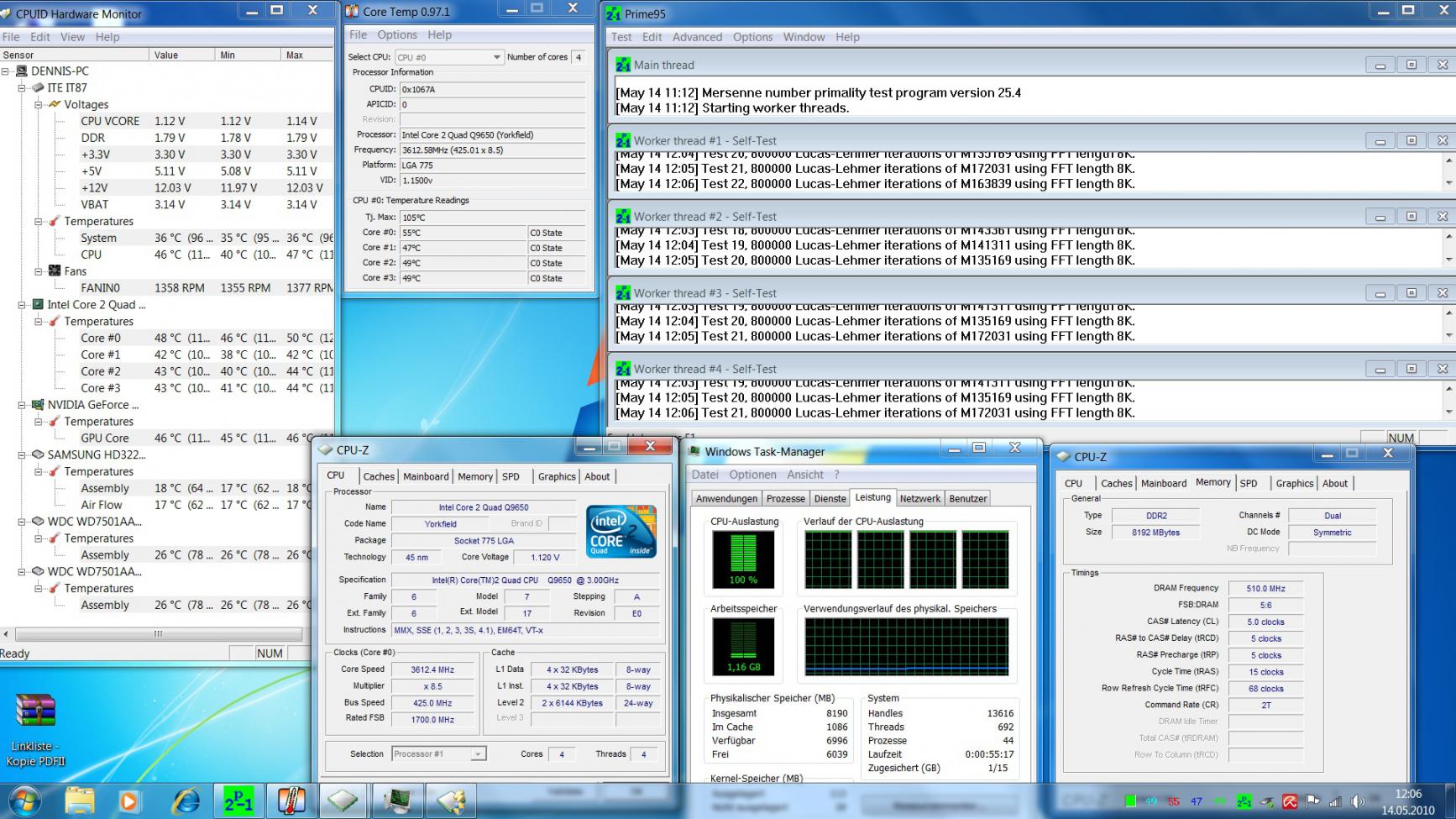

CPU Vcore :1.23750V : 1.120...
CPU Termination:1.200V Normal
CPU Reference : 0.800V Normal
MCH Core: 1.100V / 1.100V
DRAM Voltage: 1.800V / 1.800V
