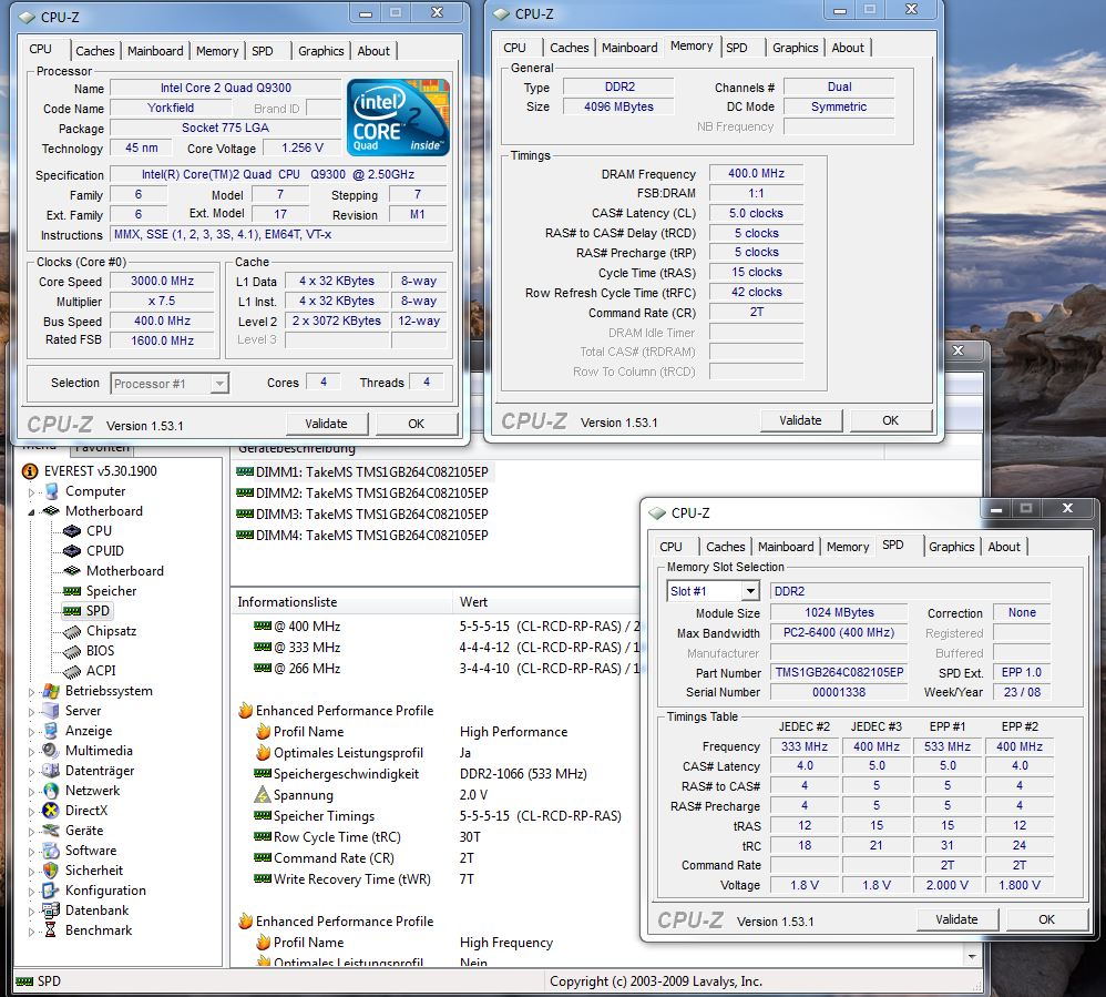

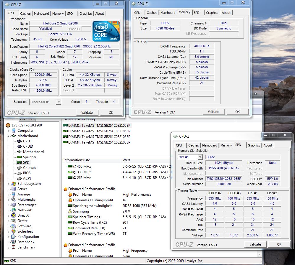

Asus p5q se2 + q9300
Hallo Leute,
ich möchte mein Q9300 von den normalen 2.5Ghz auf 3Ghz übertakten. Ich habe natürlich die "How-to-do"'s gelesen und habe auch schon mal mit meinem alten Board die CPU auf 3ghz bekommen.
Board: Asus P5Q SE2
CPU: Intel Q9300
RAM: TakeMS TMS1GB264C082105EP
Meine Vorgehensweise war wie folgt: Ich habe erst einmal einige Spannungen im BIOS festeingestellt, sowie die Timings des Rams. Der Speicher soll auf 800mhz und die FSB am Ende auf 400Mhz stehen, damit ich meine 3Ghz erreiche. Ich habe dann schrittweise den FSB um 10 erhöht und dann Prime laufen lassen. Zwischen zeitlich musste ich die Spannung der NB anpassen um den FSB von 383 stabil zu bekommen.
OK jetzt zum aktuellen Stand, hier sind die Einstellungen aus dem BIOS:
Ai Tweaker
Ai Overclock Tuner - Manual
FSB Fequency - 400
PCIE Frequency - 100
FSB Strap to North Bridge - 400
DRAM Frequency - 800
DRAM Timing Control - Manual
CAS#Latency) - 5
DRAM RAS# to CAS# Delay - 5
DRAM RAS# Precharge - 5
DRAM RAS# Activate to Precharge = 15
die nachfolgenden Werte im BIOS stehen auf Auto
DRAM Static Read Control - Disabled
DRAM Read Training - Disabled
MEM OC-Charger - Auto
AI Clock Twister - Auto
AI Transaction Booster - Auto
CPU Voltage - 1.28125
CPU GTL Reference - Auto
FSB Termination Voltage - 1.30
DRAM Voltage - 1.80
NB Voltage - 1.30
SB Voltage - 1.50
CPU Spread Spectrum - Disabled
PCIE Spread Spectrum - Disabled
CPU Clock Skew - Auto
NB Clock Skew - Auto
CPU Margin Enhancement - Optimized
Advanced
CPU Ratio Setting - 7.5
C1E Support - Disabled
Max CPUID Value Limit - Disabled
Intel(R) Virtualization Tech - Disabled
CPU TM Function - Enabled
Execute Disable Bit - Disabled
Damit hätte ich mein Ziel erreicht, leider läuft es unter Prime nicht stabil.
Nun meine Fragen: An welcher Stelle sollte ich jetzt noch etwas ändern? Erkennt jemand einen Fehler oder hat ein Tipp? Soll ich es mit noch mehr Vcore probieren?
Danke, für jeden Tipp!
Probiert habe ich ein Tipp von Bartman360: den Multi auf 6.0 (niedrigste Stufe) gestellt= hat nichts gebracht
Sowie den Tipp von Augen1337: die Vcore noch weiter zu erhöhen= Windows7 schmierte mit einem BSoD ab.
Im Anhang CPU-Z Bilder mit der oben beschriebenen BIOS Konfiguration.

@Wopkal: danke das du meinem rat gefolgt bist ;)
Auf den ersten Blick würde ich sagen: FSB Termination Voltage ist zu hoch für einen FSB von 400MHz.
Die NB Voltage scheint mir auch etwas zu hoch, zumal es sich um einen "Rated FSB" von 1600 handelt, was die meisten P45-Boards ohne weiteres mit 1,2vNB oder weniger packen.
Und zum Schluss die schlechte Nachricht: Dein OC-Ergebniss kannst du in die Tonne treten, weil du LLC an hast --> abschalten und von vorne beginnen...
Danke, da!mon.
Ich werde mich gleich an die Arbeit machen und hier meine Resultate, posten.
EDIT:
@da!mon
Load-Line Calibration - Enabled= Diese Einstellungsmöglichkeit ist bei mir im BIOS nicht vorhanden, den Wert habe versehentlich in den Post geschrieben. Hatte im Internet nach den Einstellungen gegoogelt und dabei diese Zeile nicht gelöscht, der Rest stimmt aber alles.
@Wopkal: Ist das dein Board?
Wenn ja, stell dich drauf ein, das es nicht umbedingt was wird - 4 Phasen sind für quad-oc reichlich zu wenig 0o
ich würde trotzdem schauen, was du aus der kombination herausholen kannst, es ist ja nicht umbedingt ein hinderniss, das du nur 4 phasen hast, sondern machts halt nur verdammt schwer, gescheite ergebnisse zu erzielen... ;)
