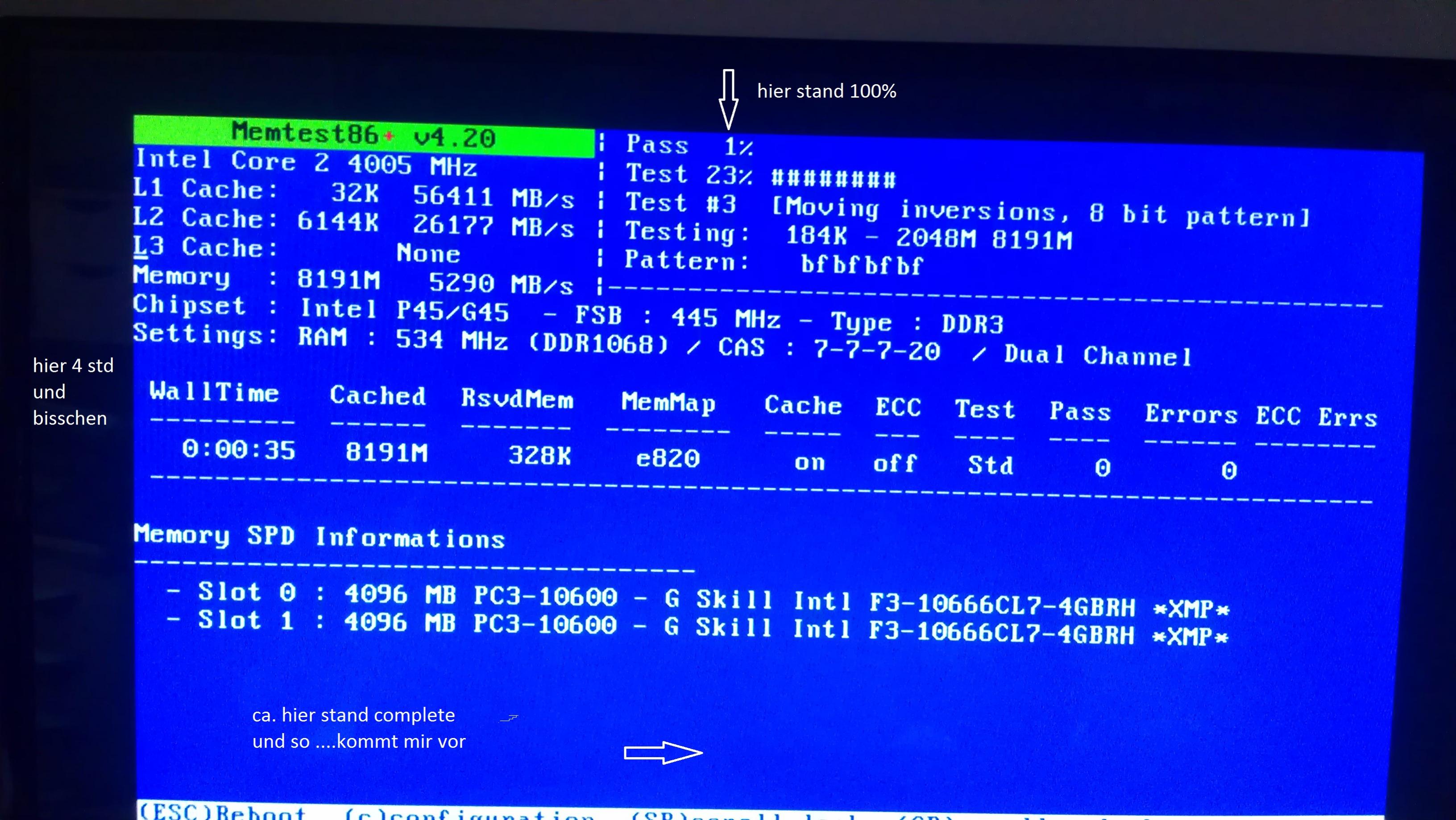

also hab gestern memtest86+ ca.4 std. laufen lassen
bis stand pass complete 0 errors
in der rechten ecke oben war bei pass 100%
und mittig unten stand das er fertig ist ohne fehler (im anhang ein bsp. bild)

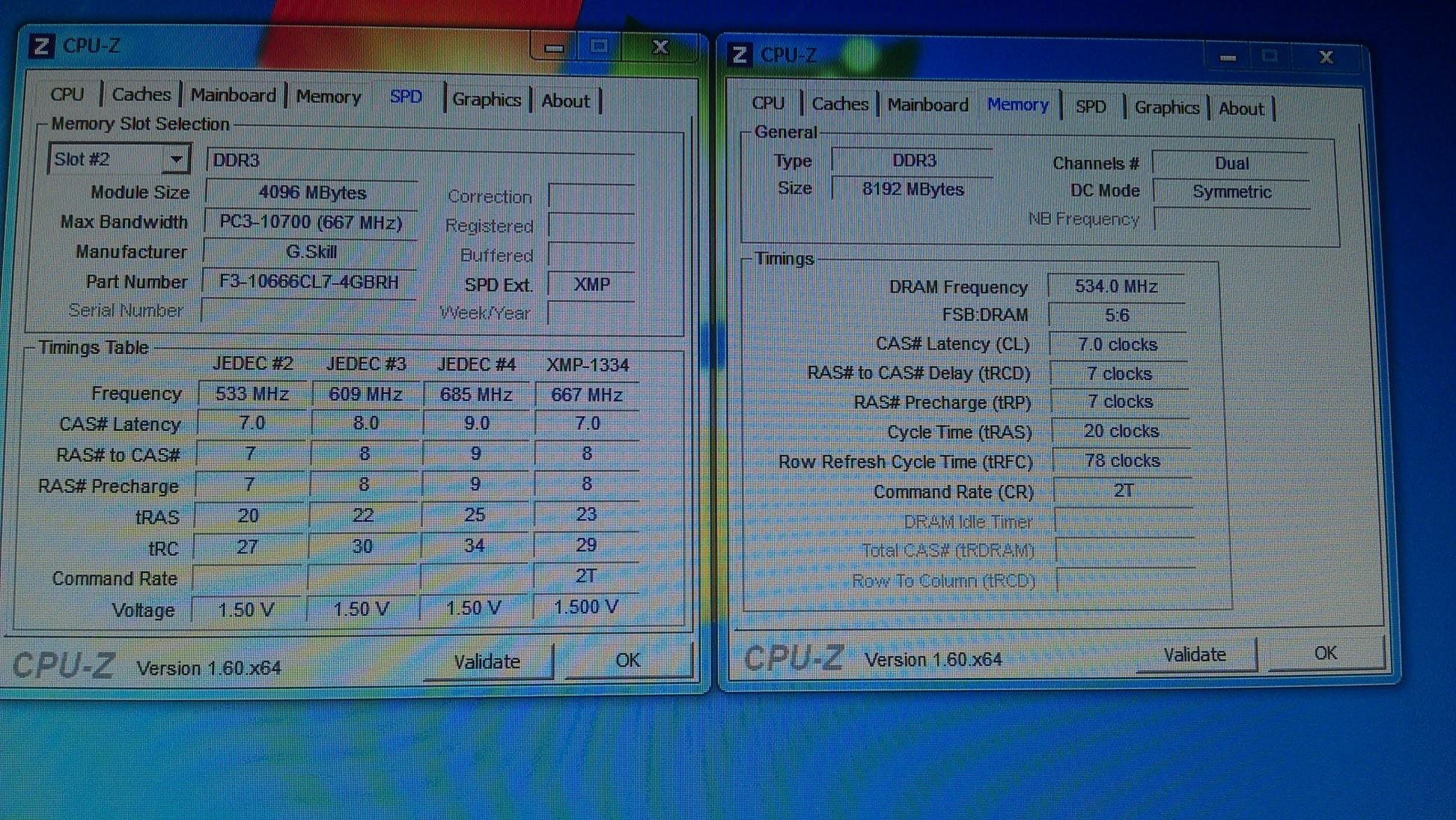

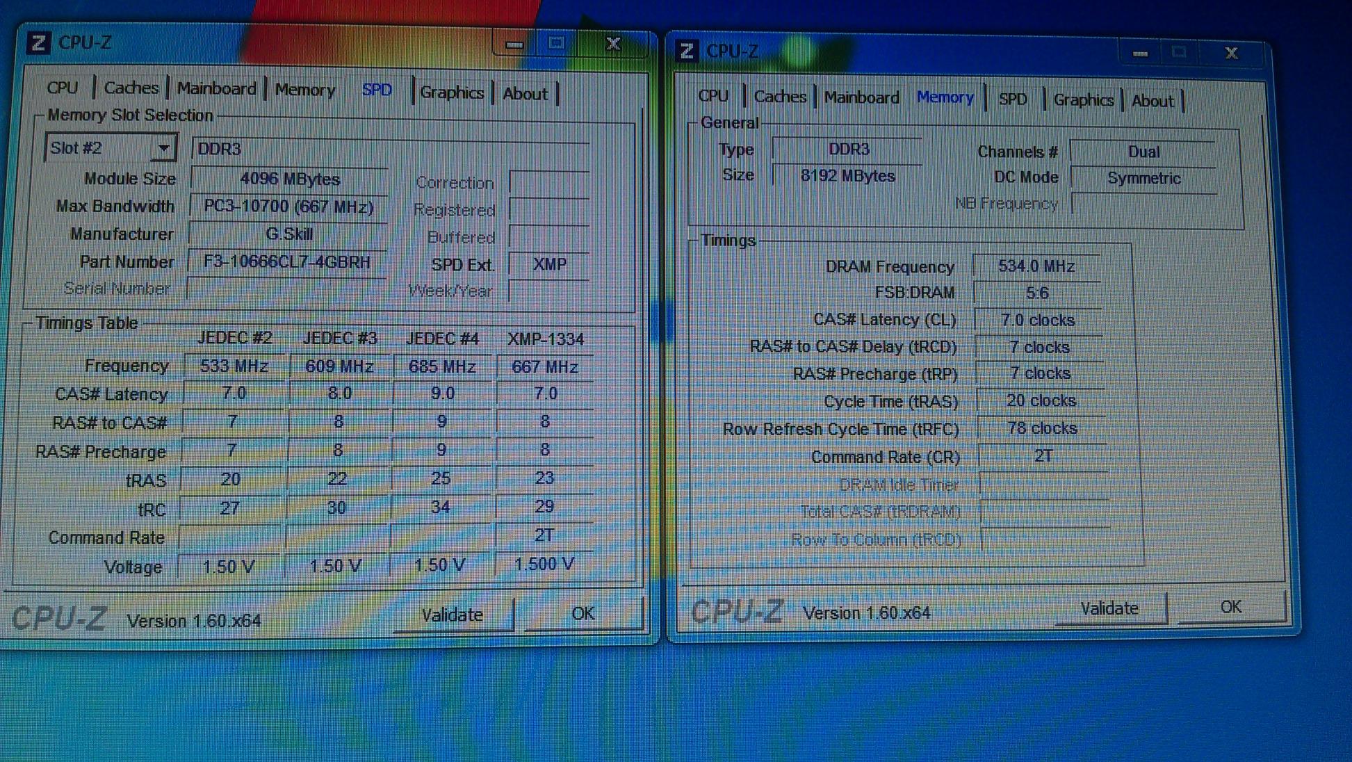

also es ist dieser ram (im anhang ein bild von SPD)
http://geizhals.at/572113
jetzt ist genau JEDEC#2 eingestellt 534mhz
(teiler 1:1 geht nicht da startet er nicht egal was ich einstell, vl weils nicht im jedec ist)
(da eh der fsb der flaschenhals ist und mit dem nächsten teiler komm ich auf über 1400mhz)
