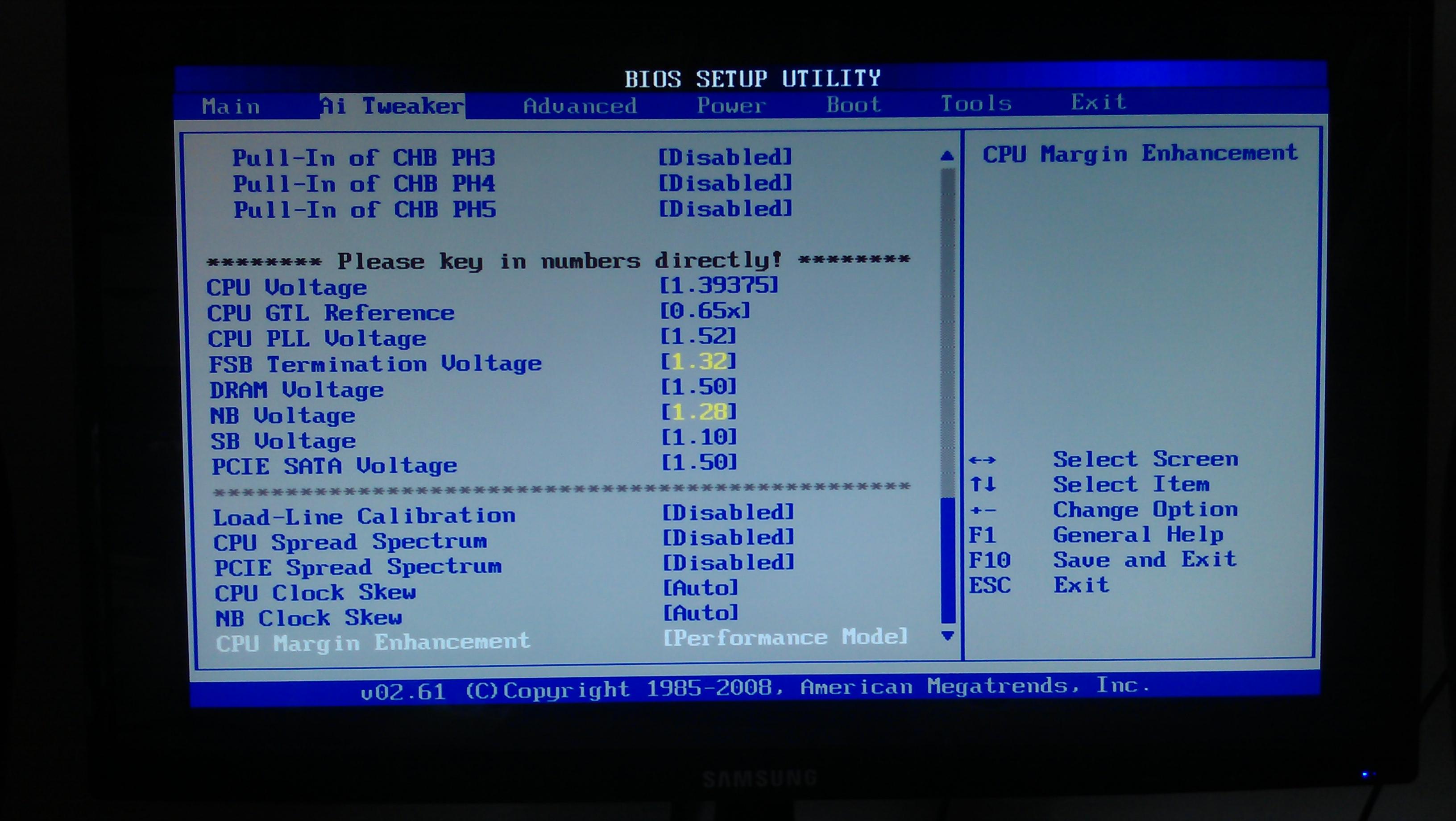

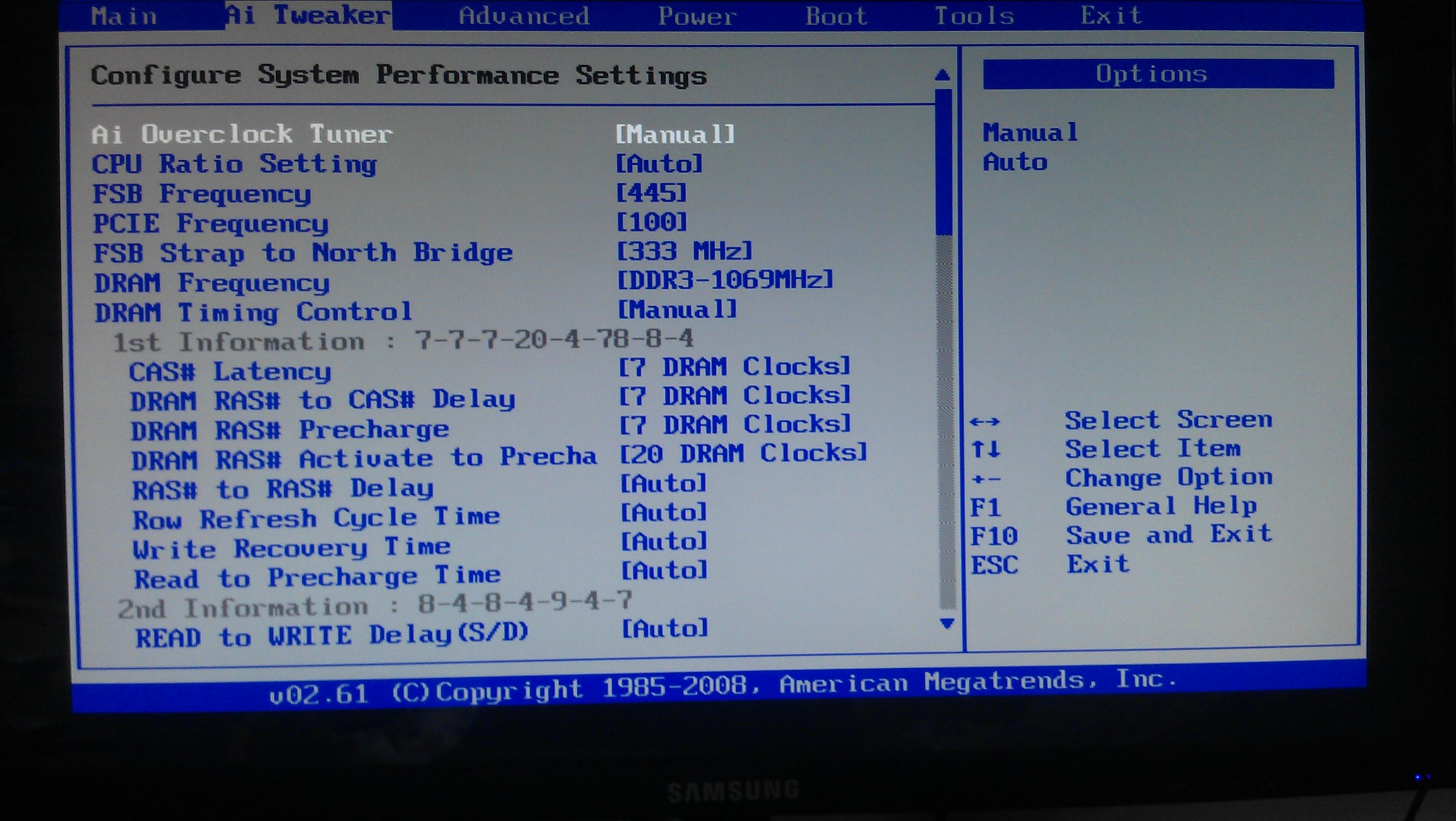

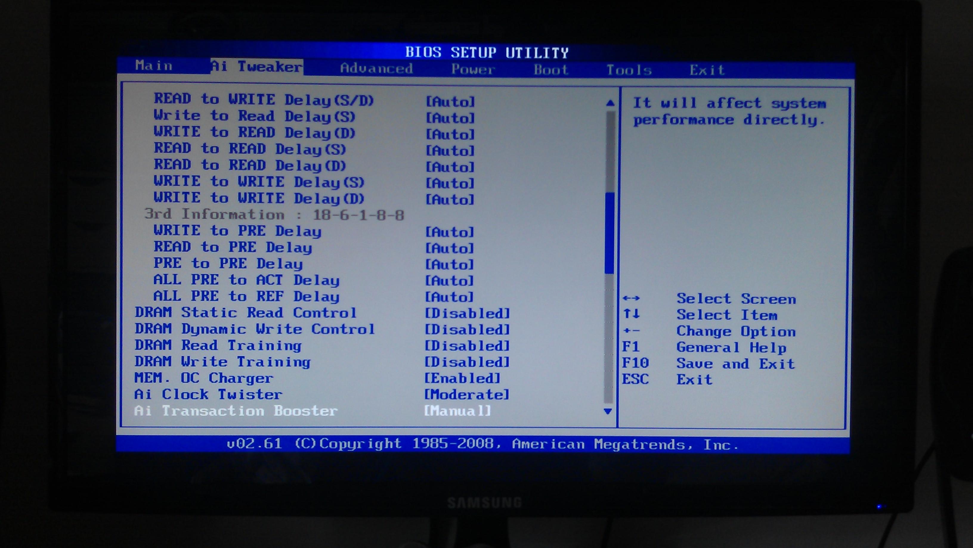

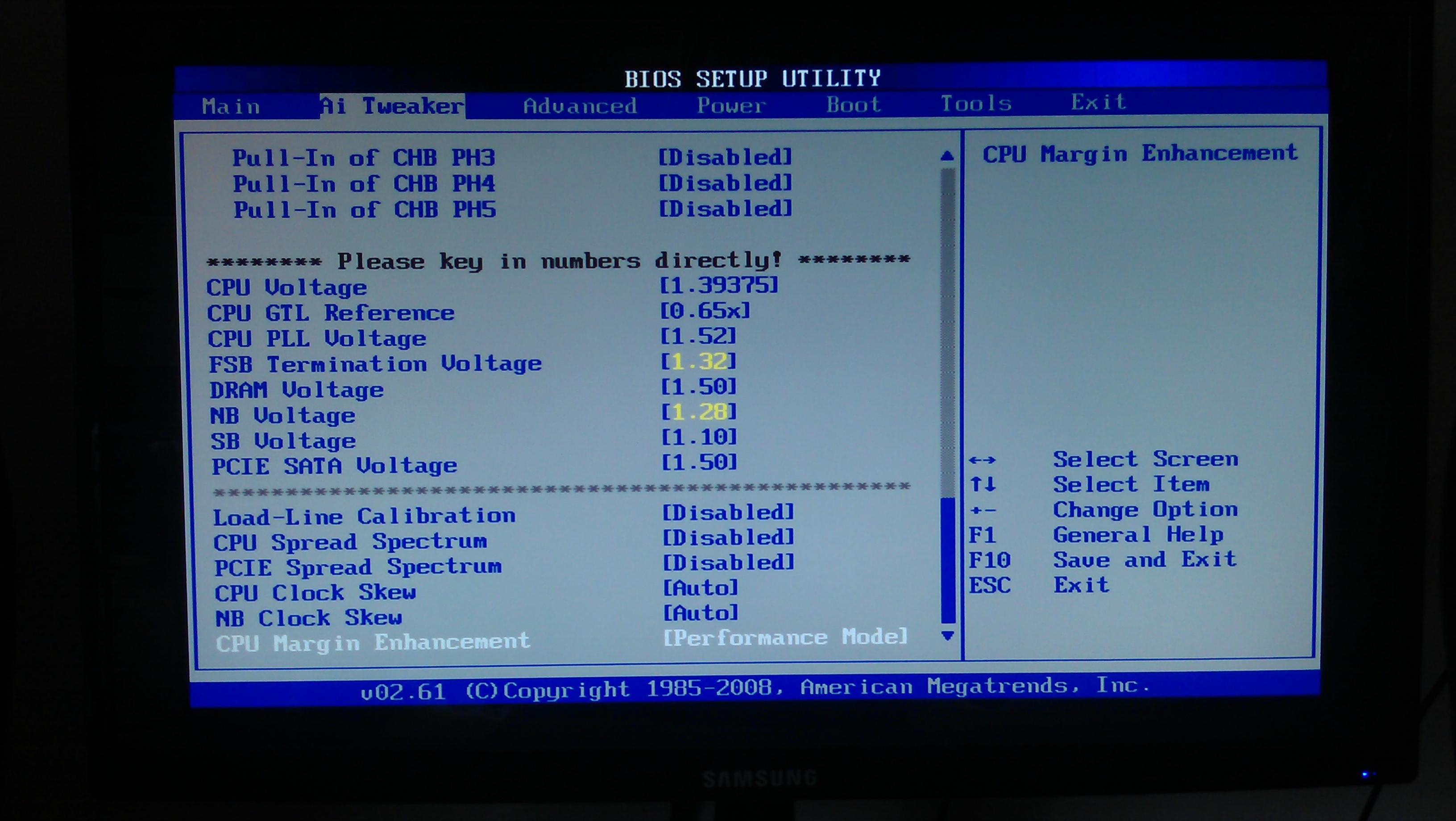

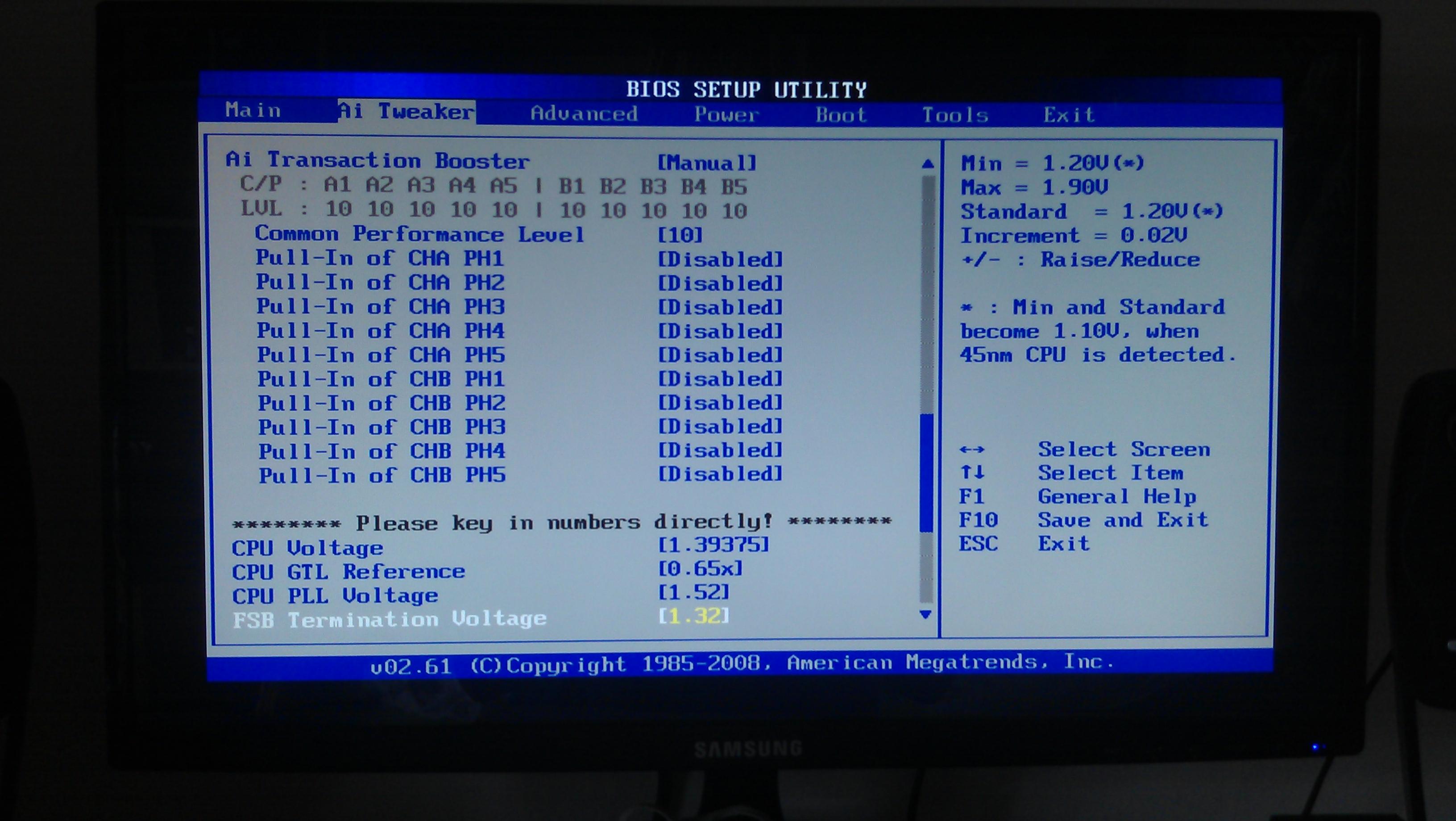

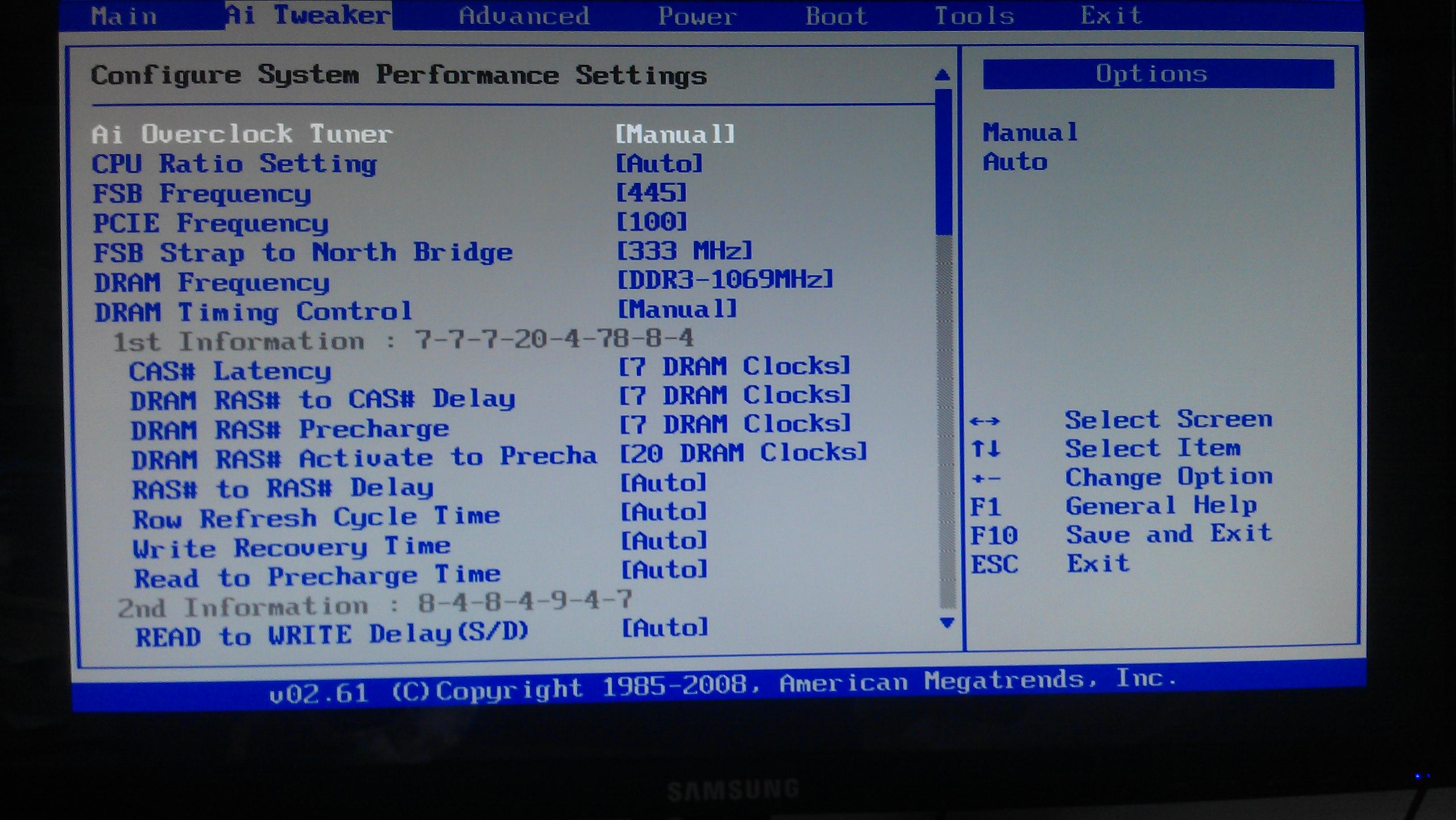

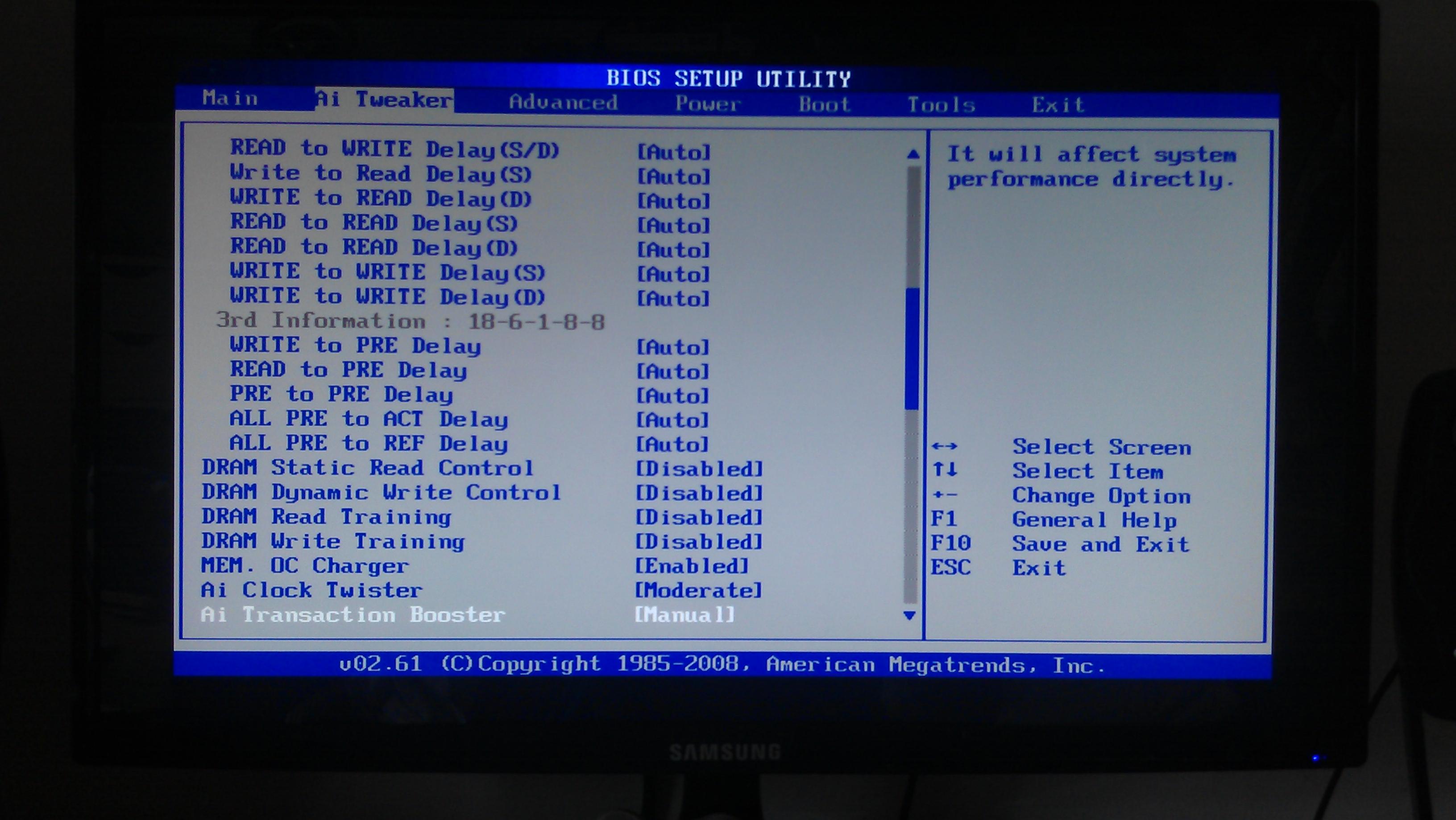

hallo
bin mal wieder beim ocen
bekomm meinen q9650 aber nicht stable bei 4ghz
also vid ist 1,225
bios einstellungen wie auf den bildern
1,394vcore bios --> 1,296vcore echt
hat von euch wer noch nen tipp
mit den gtl´s spielen hilft nix da das board ja nur einen cpu gtl hat
ram läuft 1:1 nicht da startet der computer nicht, dreht nur voll auf mit den lüftern und alles bleibt schwarz
jetzt läuft er mit 1069 mhz und das passt genau der kleinsten SPD einstellung
mit 533mhz und 7-7-7-20 (so konnte ich auf clock twister moderate und PL10, weiter hab ich noch nicht getestet
und bei den ram soll ich da diese
pull in of CHA/B 1-5 auf enabled oder disabled stellen

VTT - runter, zu viel.
CPU Clock Skew auf normal, und die NB auf +100ps.
bis 1,4 vtt gehen die 45nm normal eh was ich so gegoogelt hab
falsch gedacht wird mit 1,36v auch nicht stabil
für was sind die werte von dir
bin nicht grad vertraut damit

hei was kann ich so an max NB spannung ca. für 24/7 betrieb nehmen
hab ein p5qc und bekomm meinen q9650 nicht stabil auf 4ghz
wie ein par posts oben beschrieben mit bilder
bin jetz schon bei 1,34v NB wird nicht besser
Naja 1,34Vnb sind schon nahe an 24/7 dran.
Hmm, wenn du Prime laufen lässt, bei wie viel K´s krachts?
Kann ich dir morgen sagen
Glaub aber immer verschieden
Small hat Grad 2 Läufe 4 std ohne Fehler wegen vcore
