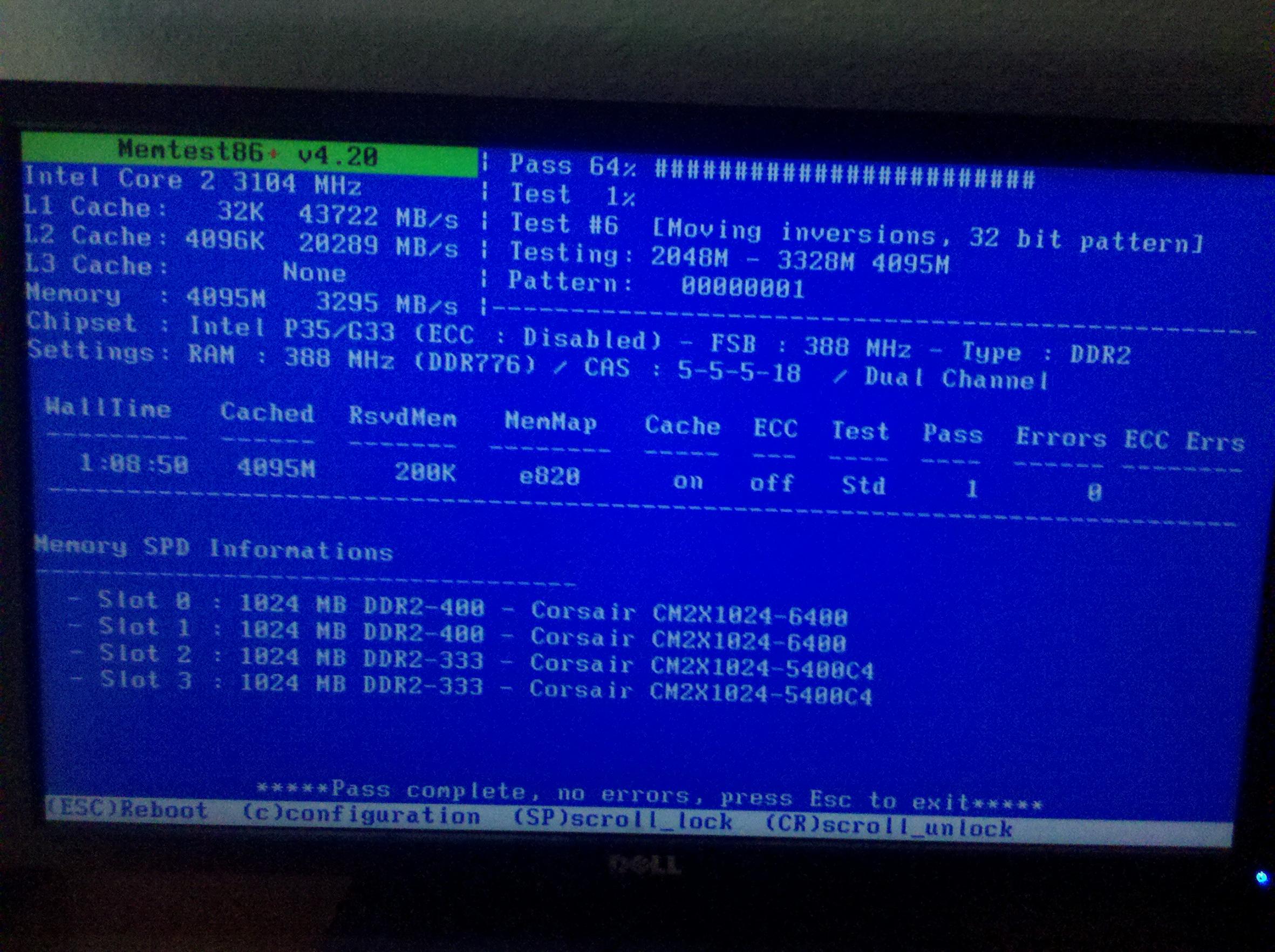

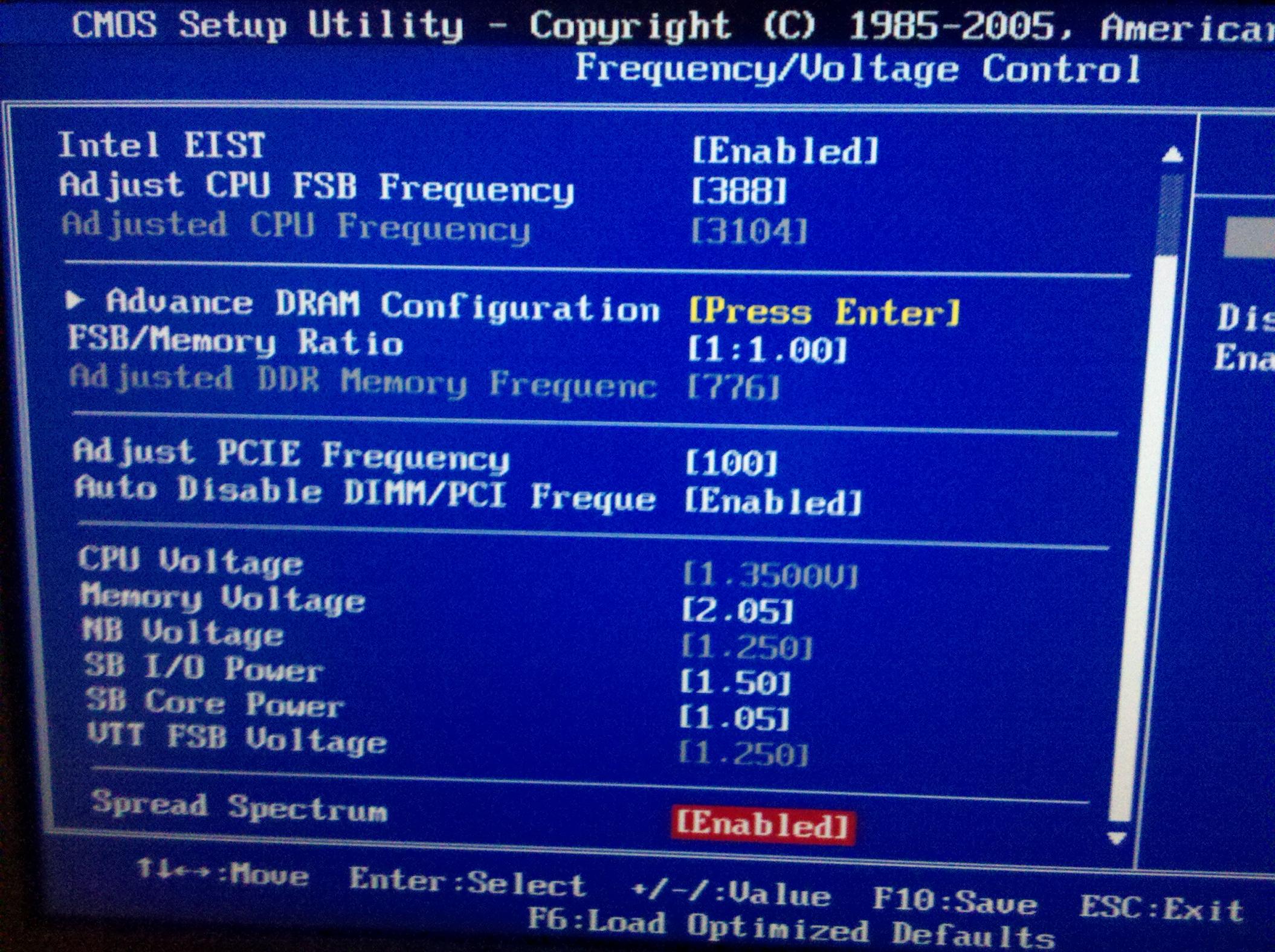

mein E6750 läuft mit 3,1 GHz stabil bei Spielen, allerdings bekomme ich bei Prime nach kurzer Zeit immer einen Error.
Habe 4GB RAM, 2x 800Mhz + 2x 667MHz. Wegen der 3,1 GHz läuft der Speicher also mit 776MHz.
Mir wurde geraten, den Speicher mit Memtest86+ zu überprüfen ob der den Takt mitmacht, habe das Programm also auf CD gebrannt und einmal durchlaufen lassen. Dabei wurde allerdings kein Fehler gefunden.
Habt ihr eine Idee woran das jetzt liegen könnte, dass ich bei Prime95 Errors bekomme und was ich ändern könnte?
Im Anhang sind noch 2 Bilder, einmal von dem Memtest86+ und von meinen Bios Einstellungen. Die NB Voltage kann ich leider nicht erhöhen, da ich dann sofort Bluescreens bekomme.
Und auch wenn ich die Spannung der CPU erhöhe, bekomme ich den Error (expect less than 0.4 but...)
Danke für eure Hilfe.

Aber doch keine 1,55V, ich glaube das ist übertrieben. Ich versuche es mal mit 1,4000V.
edit: Auch mit 1,4000V bekomme ich den Error. Interessant ist auch der Bericht hier:
http://www.tomshardware.de/Intel-E6750-Q6600-MSI-Gigabyte,testberichte-239850-11.html
Erst ab 3,4 GHz ist eine Vcore-Erhöhung notwendig. Und ja ich weiß das nicht jede CPU gleich ist, aber auch bei erhöhtem Vcore beim Takt von 3,1Ghz bekomme ich ja den Error.
Da siehste wie unterschiedlich die CPU's sind.
Es ist einen reine (manchmal ewige) rumprobiererei das System richtig einzustellen.
Der Ramtakt ist ganz schön hoch. Ich würde die 2x 667'er mal draussen lassen und nochmal primen.
Wenn dann wieder Errors kommen... Tja.. noch mehr Spannung drauf.
Achja.. wenn du 1,40V gibst, heißt das nicht, dass die auch bei der CPU ankommen.
Das ist je nach Mainboard unterschiedlich und solltest mit CPU's kontrollieren.
Aber ich habe ja Memtest86+ mit dem hohen Takt getestet und keine Fehler angezeigt bekommen. Hieße das denn nicht, dass auch der der 667er Ram den Takt mitmacht?
Spread Spectrum kannst du disablen, ansonsten wenn die Spiele laufen, vergiß Prime einfach.
Ram ist ok.
Ja, Jein, eigentlich Ja. Aber..

Die RAM Spannung ist auch nicht zu hoch eingestellt oder (2.05V)? Der Corsair RAM ist glaube ich mit 1.8V oder 1.9V klassifiziert. Könnte ich da auch noch höher gehen? Oder hat der Memtest (theoretisch natürlich) auch gezeigt, dass der RAM keine höhere Spannung braucht.
Ramvollbestückung brauch normal mehr vNB, gehe da mal auf 1,35. Und FSB-Spannung auch 1,35. Ramspannung so lassen, ist eh schon hoch, und prime dann nochmal.
Das komische ist ja, dass ich die vNB nicht erhöhen kann, weil ich dann sofort BlueScreens bekomme.
Die FSB Spannung erhöhe ich jetzt mal auf 1,35V.
edit: Auch mit der FSB Voltage von 1,35V bekomme ich bei Prime sofort einen Error...
