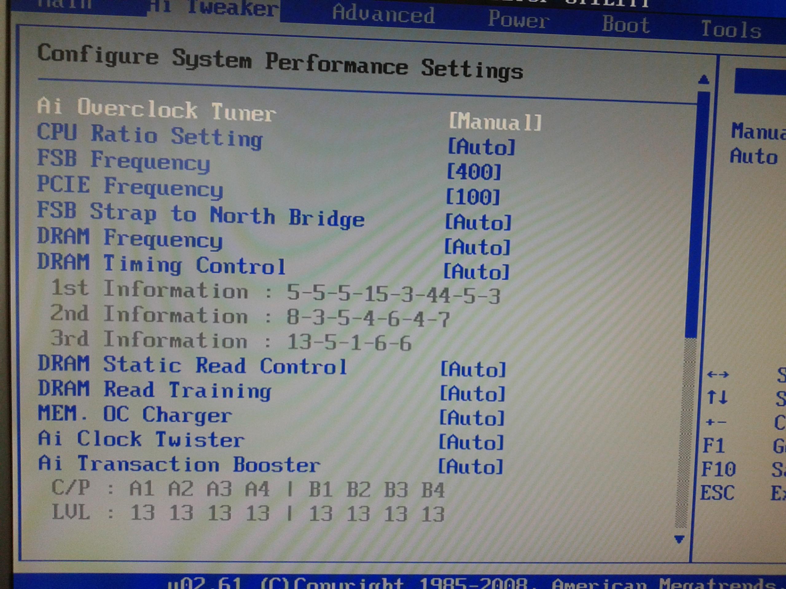

hallo liebe cb community!
da mein computer doch schon ein paar jahre auf den buckel hat und bei einigen programmen die ladezeiten echt lang geworden sind habe ich mich mal entschlossen mich im übertakten zu versuchen. habe grundsätzlich keine Ahnung davon, aber habe habe mich bereits durch so einige anleitungen gekämpft und würde jetzt gern mit eurer hilfe mein system mal ausreizen.
mein setup:
Intel E8400 @ 3.00Ghz
Asus P5Q Pro
2 * 2GB Kingston KVR667D2N5/2G 1,8V
2 * 2GB Corsair CMX2048-6400C5C 1,8V (800Mhz, 2048MB, 5-5-5-18)
Grafikkarte: ATI Radeon HD 4800 Series
Netzteil: Corsair VX 450W
Lüfter: 1 kleinen auf der Gehäuseseite
1 grossen auf der Gehäuserückseite
1 auf der Grafikkarte sowie 1 am Mainboard und 1 am Netzteil
1 grosser Lüfter ist noch auf der Gehäusevorderseite allerdings habe ich den abgesteckt da er wohl einen fehler
hat und deshalb zu laut ist

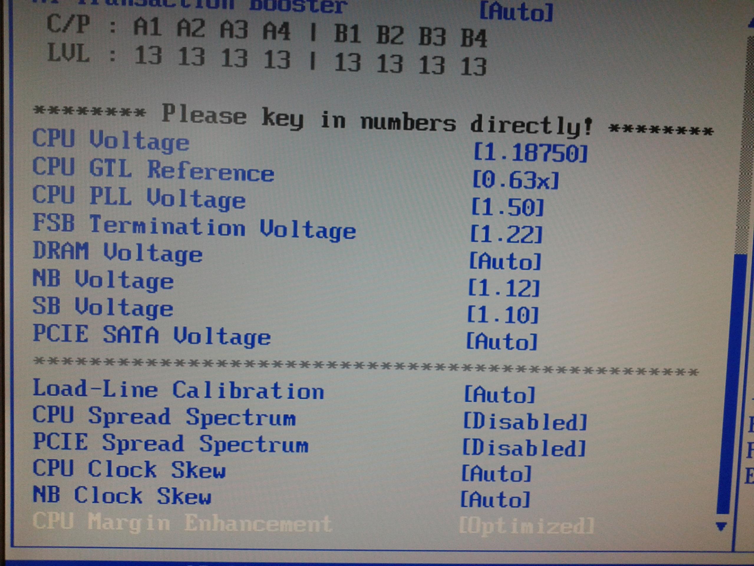

hab mal versucht anhand von posts von anderen eine übertaktung bei mir durchzuführen.
meine bios einstellungen sind:
Ai Overclock Tuner: Manual
CPU Ratio Setting: Auto
FSB Frequency: 400
PCIE Frequency: 100
FSB Strap to North Bridge: Auto
DRAm Frequency: Auto
DRAM Timing Control: Auto
CPU Voltage: 1.8750
CPU GTL Reference: 0.63x
CPU PLL Voltage: 1.50
FSB Termination Voltage: 1.22
DRAM Voltage: Auto
NB Voltage: 1.12
SB Voltage: 1.10
PCIE SATA Voltage: Auto
CPU Spread Spectrum: Disabled
PCIE Spread Spectrum: Disabled
Anhang anzeigen 310541Anhang anzeigen 310542

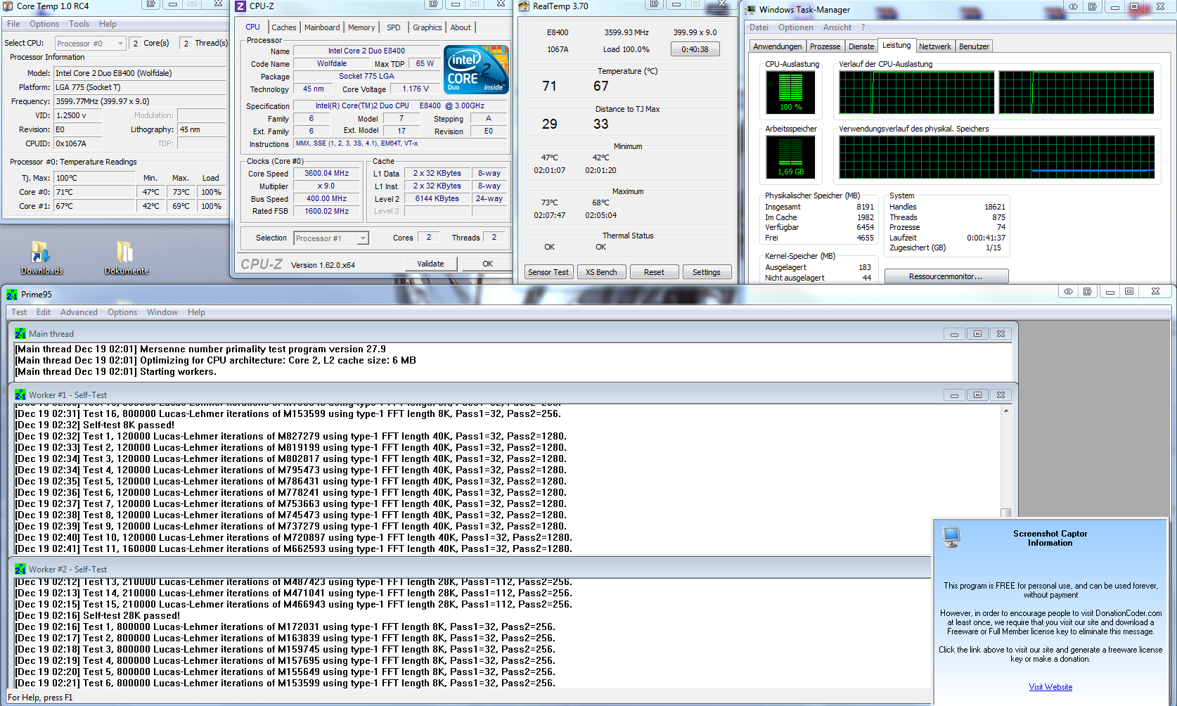

hab mir CoreTemp, RealTemp, CPU-Z und Prime geladen...
alle Programme laufen problemlos und laden auch etwas schneller. Erste kurze Tests mit Prime liefen ohne Fehler allerdings scheint mir die Temparatur etwas hoch zu sein. Mit etwa 30 - 35 to TJ max zwar noch in Ordnung, aber mit mehr als 3.600Ghz wirds wohl nix wenn die Temparaturen jetzt schon so hoch sind:-(
Allerdings ist der PC jetzt beim langen Prime Test über die Nacht abgeschmiert. Keine Ahnung was der Fehler war. Es ist nur gestanden Windows wurde nach einem unerwarteten Fehler heruntergefahren.
Was ratet ihr Experten mir?
Ist es ein Problem dass ich 2 *2 versch. RAM speicher habe?
Ist es ein Problem dass ich einen Lüfter von 6 abgesteckt habe? Wenn es sich auszahlt würde ich mir einen neuen kaufen.
Welche Einstellungen im BIOS könnten zu Problemen führen?
Hoffe auf rasche und kompetente Hilfe der CB Community.
TX TX TX
Dein 667er Ram ist halt jetzt schon übertaktet, da muss man erstmal schauen, ob das auf 800mhz stabil läuft. Ramvollbestückung benötigt mehr Saft auf der NB, da is 1,12 zu wenig, gib mal da 1,18 drauf und Ramspannung mal auf 1,9.
Dann machst du Memtest86+ auf nen Stick oder CD und bootest davon, dann lässt mal das 3 Passes laufen und guckst ob Fehler kommen, wenn das ok is, meldest dich wieder.
Strap stellst auf 333 und Ramtakt auf 800.
Dram Static + Dram Read auf Disabled , Mem OC Charger auf Enabled.
Twister auf Moderate, Booster auf Auto lassen.
Loadline disabled, dann kann sein du musst etwas mehr Vcore einstellen, deine VID is ja 1,25 das kannst ruhig mal einstellen. Absenken kann man später noch, wenns stabil is.

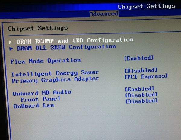

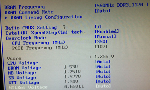

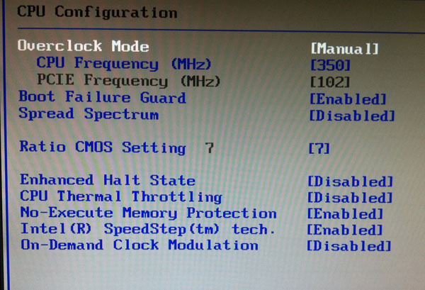

Ich wolte mein alten Q8200 etwas übertackten, habe mir gleich mal ein paar tuts durchgelesen und mich dann an den Q8200 versucht.
Doch anscheint mache ich was falsch, ich komme nicht über 350 FSB hinaus. Vielleicht könnt ihr mir den fehler aufzeigen.
inhalt:
intel Q8200
DDR3 8GB KIT 2x4 PC1333 Team Elite
S775 AsRocK G41M-GS3
ati 4870 1gb
450watt netzteil
2x 120 gehäusekühler (vorne / hinten)
bios-1.jpgbios-2.jpgbios-3.jpghier 3 bilder von meinen bios einstellungen.
Ich habe mit dem standard wert 333 angefangen und dann pro neustart 5mhz dazu gemacht ohne jegliche spannung zu erhören, um zu schauen was so geht.
Doch als ich von 348 auf 353 sprang wars das erstmal. ich habe dann mit 1mhz weiter gemacht von 348 bis ich dann zu der 351 kamm und aus die maus.
handbuch.jpgin dem handbuch gibts eine stelle über verschiedene übertktungseinstellungen die man nur über die jumper machen kann. ich habe die oben rechts (ddr3/cpu 1333)
und die unten rechts (cpu 1333) ausprobiert aber ohne erfolg über 350 komme ich nicht hinaus.
Ich habe bei 351 fsb die vcore spannung angehoben immer um 0,01 bis 1,28 auch ohne erfolg.
Ich weiss nicht weiter, hat wer ein rat oder ein tip für mich
Danke im voraus
EDIT:
wie ich erst grade gelesen habe liegt es am mainbord, hat sich somit erledigt.
