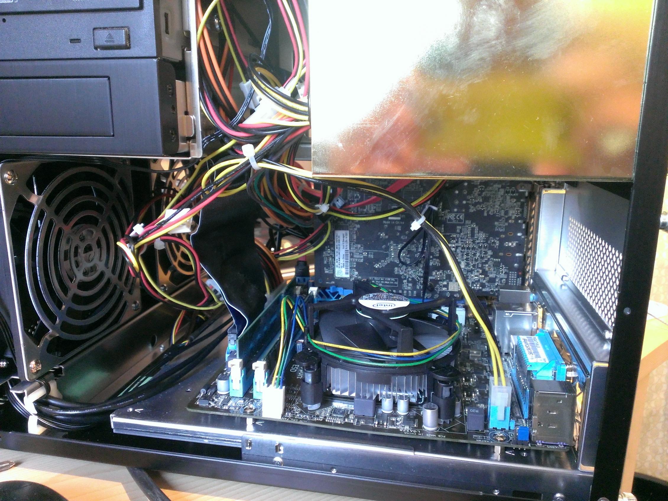

Das Gehäuse ist seit gestern das Lian Li V351B. Bislang sind beide Seitenteile demontiert.
Ansonsten sind noch 2x 120mm Lüfter in der Front, 1x 80mm an den HDDS und
auch das Netzteil über der CPU sorgt für den Abstransport. :rolleyes:
Genug Platz ist auch:

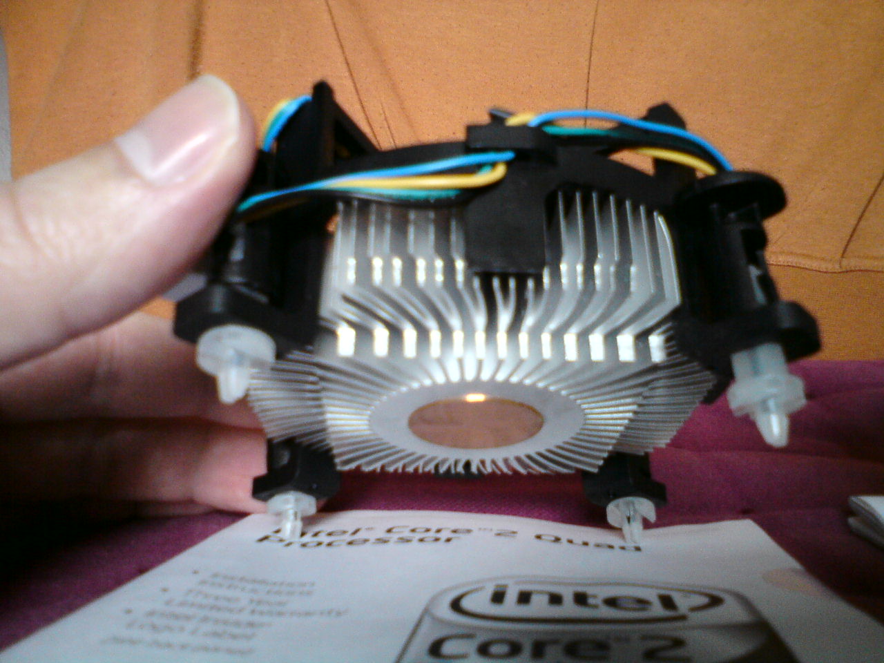

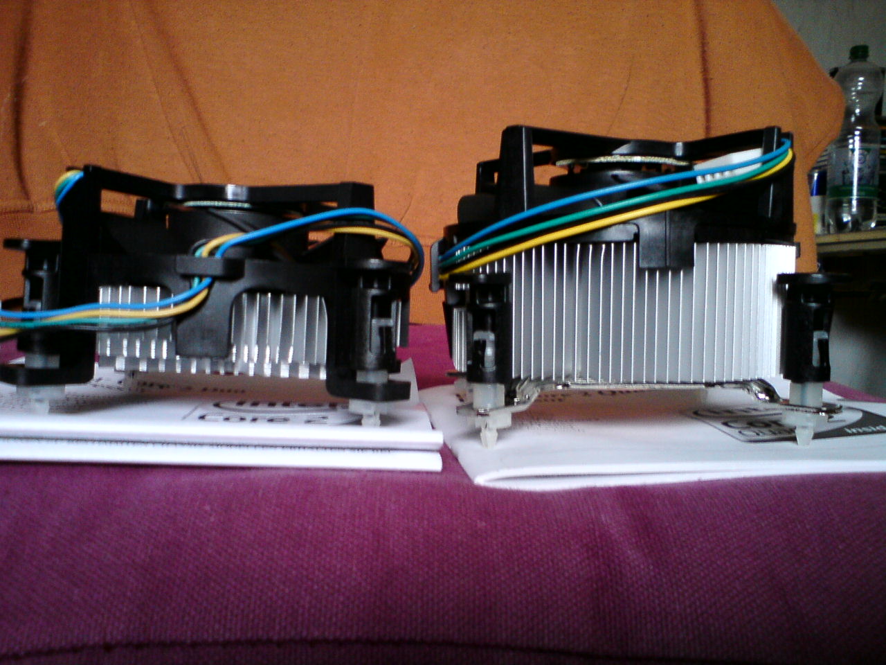

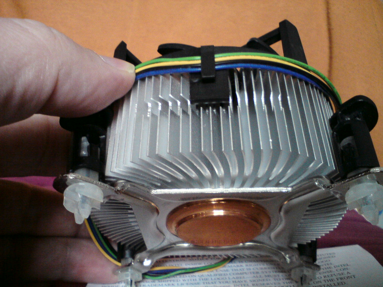

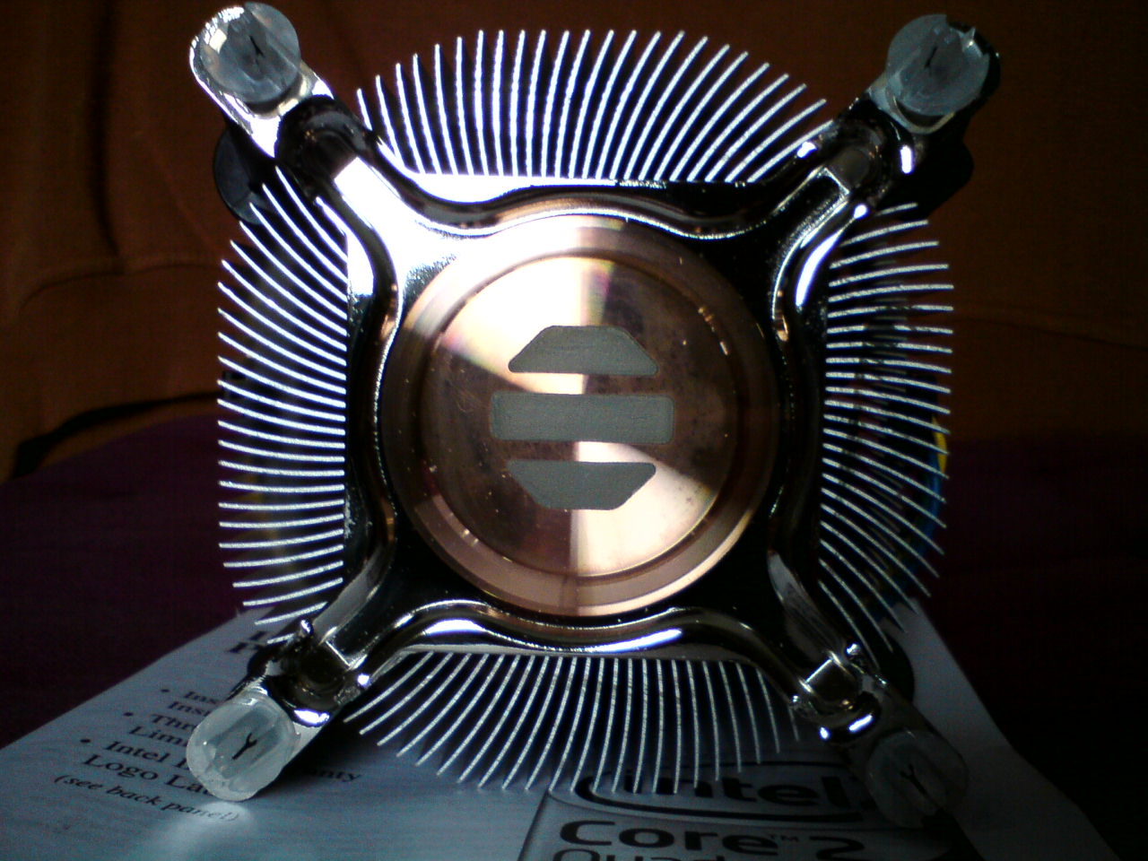

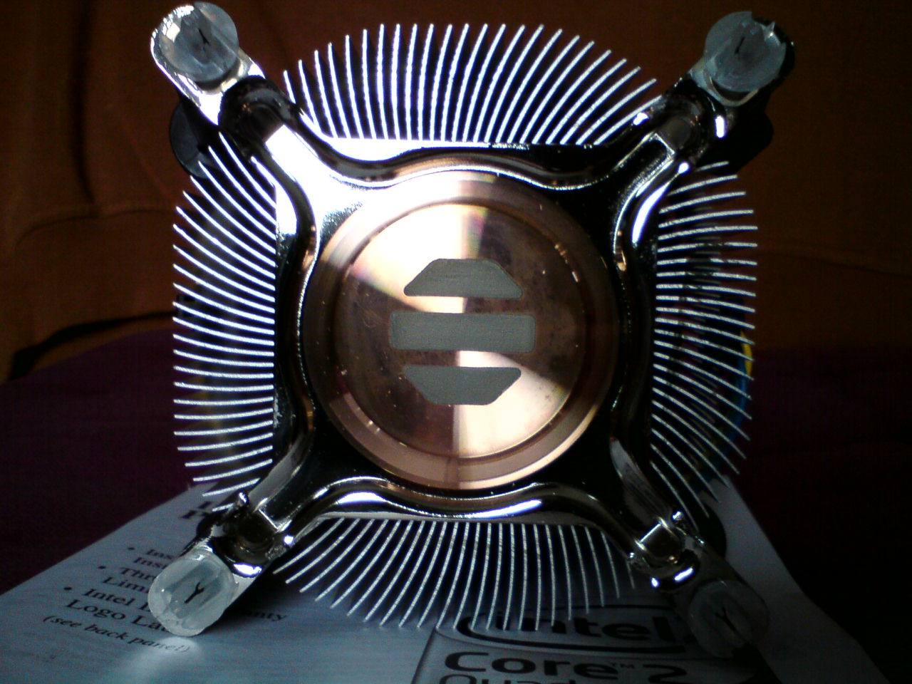

Unterscheiden sich die Boxed-Kühler bei Intel? (Der verwendete Boxed kommt von einem E5700)
Silencer, die unterscheiden sich gewaltig, der jetztige ist nur ein kleiner Alukühlkörper. Der normal beim Q6600 oder Q9550 dabei sind, sind etwas größer und haben einen Kupferkern. Deshalb sind die Temps auch so schlecht, weil der Kühler zu schwach ist.
Ich hab hier noch zwei dieser Originalkühler. Da ist wirklich in der Höhe wenig Platz. Falls du den Original Boxed Kühler vom Q6600 hast, mach den drauf.
Ich hab mich geirrt, der vom Q6600 ist viel größer, als der vom Q9550. Ich knipps sie mal eben.
Q9550
E6300 (Ur-Core2 Duo)
Q6600
Q9550 - - - Q6600

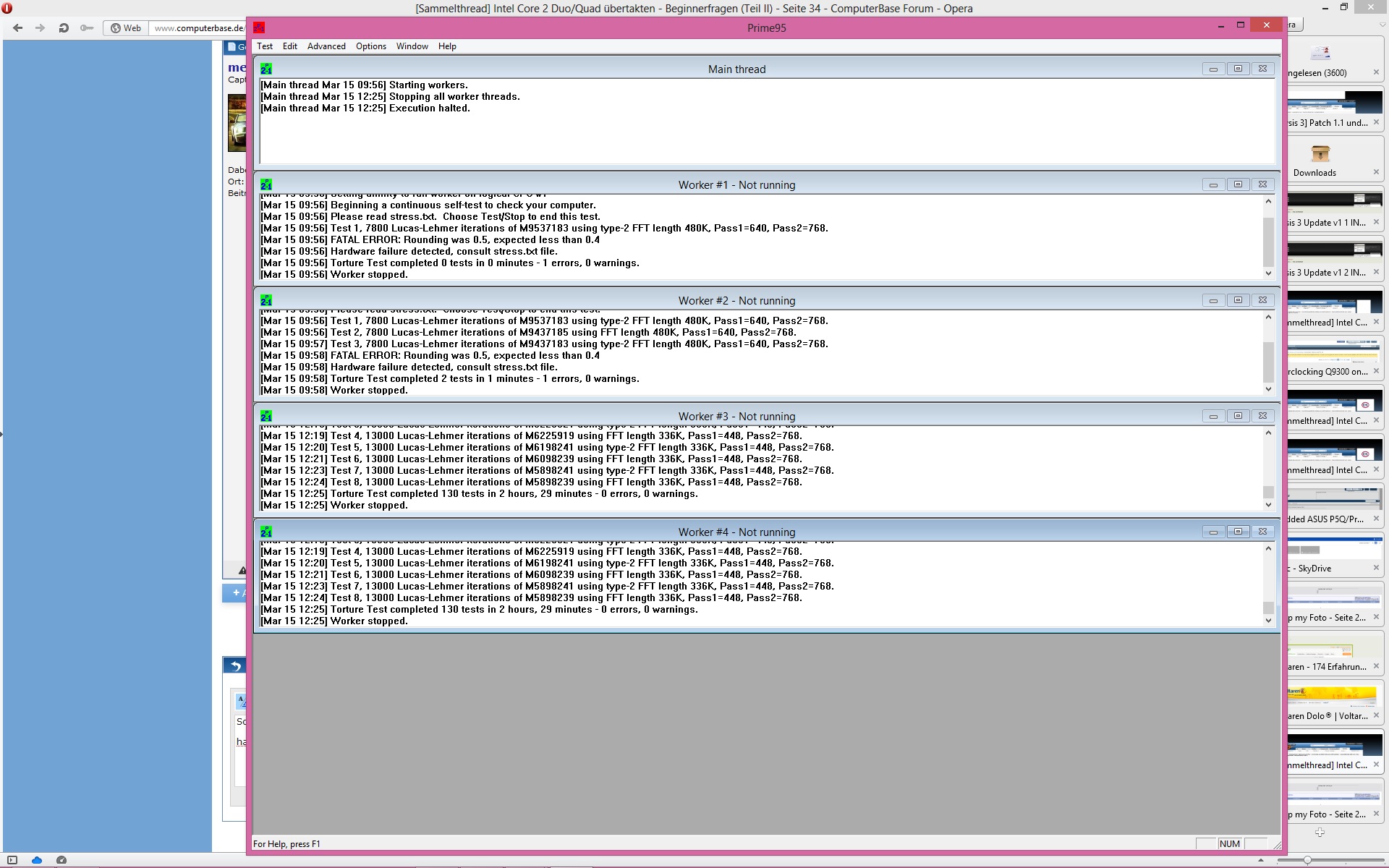

habs mal so eingestellt wie es oben steht, und nach 2,5h zeigt der lrage test bei Prime Fehler an.
bei jedem der drei prime Tests bekomme ich quasi sofort für die ersten beiden Workers den gleichen Fehler, wie oben zu sehen.

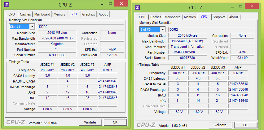

Was hast du für Ram, sind es 4 gleiche Riegel? Mach mal ein Screen von CPUZ der Spalte SPD, sind es verschiedene Riegel, dann mehrere Screens. Was hast du bei DRAM Voltage eingestellt?

Wenn in Prime ein Worker sofort Fehler bringt, dann brauchst du es nicht 2,5h laufen lassen.
Gehe mal mit NB Voltage auf 1,30 und teste Large FFTs.
Überprüfe mit CoreTemp die VID (Standardspannung der CPU), unter Last ablesen.
Falls die NB Erhöhung nix bringt, kannst mal testweise mit der CPU-Voltage auf 1.35 gehen. Und da Small FFTs testen.
Immer nur eine Änderung auf einmal machen, sonst weiß man nachher nicht woran es lag.

Ich habe 4 Riegel a 2gb. memory.jpg zwei verschiedene wie du siehst.
Spannung sind die Standard 1,8 Volt .
