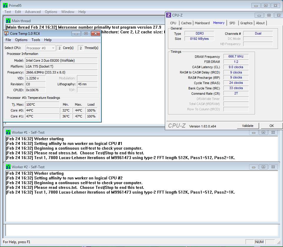

Hallo zusammen, ich bin auch zurzeit dran, meine CPU zu übertakten, bin mir aber noch nicht so ganz sicher. Darum stelle ich lieber noch ein paar Fragen und gucke, ob ich soweit alles richtig verstanden habe. :)
Ich habe mir schon Anleitungen von Hardwareluxx, computerbase und pcmasters angeguckt und mir CPU-Z, Prime 95 und Core Temp heruntergeladen. Übertaktet werden soll ein E8200 C0 Stepping 6 , wie hoch weiß ich noch nicht. Dachte an ~3,2 GHz oder sowas.
Mainboard: MSI P7N2 Diamond mit nForce 790i
RAM: 2x TeamGroup Inc TED 34096M DDR3 1333 MHz Elite CL 9-9-9-24
Kühler: Scythe Ninja 2 mit einem 120mm Lüfter, 1x 120mm Hinten und 1x 120mm Vorne im Gehäuse
Soweit ich das gelesen habe, kann die Vcore beim E8200 wohl bis 1,4 - 1,45 V erhöht werden.
Als maximale Temperatur habe ich was von 72°C unter Last gelesen, TJ max. 105°C, stimmen die Werte so?
Zurzeit bekomme ich unter Prime mit CoreTemp max. 44°C bzw. 56°C bis TJ max. angezeigt, wobei dieser auf 100°C steht.
Die Corevoltage wird bei CPU-Z mit 1,136V angezeigt.

EIST ist aktiviert, Enhanced Halt State C1E konnte ich im BIOS nicht finden, laut Everest wird es aber unterstützt.. komisch :S
CPU Ratio steht auf Auto, darüber taktet er im Idle runter auf 333MHz x 6 = 2GHz.
Die RAM Timings cas, trcd, trp und tras habe ich auf 9-9-9-24 eingestellt, dazu noch Memory Timing auf 2T.
Die VID liegt laut CoreTemp unter Last bei 1,225V. Habe die CPU Voltage aber noch nicht erhöht, mache ich gleich.
SB Voltage fängt ohne [Auto] doch erst bei 1,525V an, hatte ich mich wohl verguckt. :)

Im BIOS wurde das angezeigt, mit 1,3V ließ sich der PC auch nicht mehr starten und musste einen reset machen.
Habe jetzt die CPU Volt auf 0,0125 ; DRAM 1,5V ; SB 1,525V ; NB 1,35V ; FSB Terminator 1,065V
Die PCI PLL liegt bei 2,551V, das war der kleinste Wert.
Dann habe ich den FSB auf 343/1373 MHz erhöht und bei Prime liefen Small und Large 10 Minuten lang ohne Fehler durch. CPU-Z zeigt jetzt 1,2V Core voltage an und CoreTemp 1,225V VID.
Nachdem ich auf 353/1413 MHz erhöht habe, komme ich noch zum Windows 7 Anmeldebildschirm, allerdings ist abgesehen von einem kleinen Feld oben links alles schwarz. :eek:

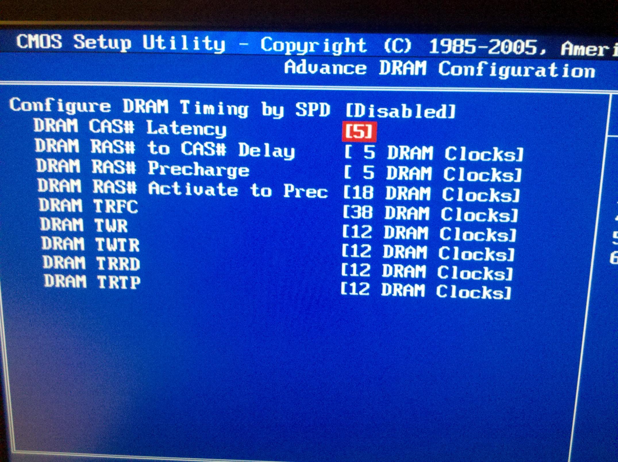

Um einen höheren RAM Takt zu erreichen hatte ich gedacht die RAM-Timings zu erhöhen. Macht das Sinn? Und welche Werte sollte ich einstellen? Im Moment sieht es so aus:

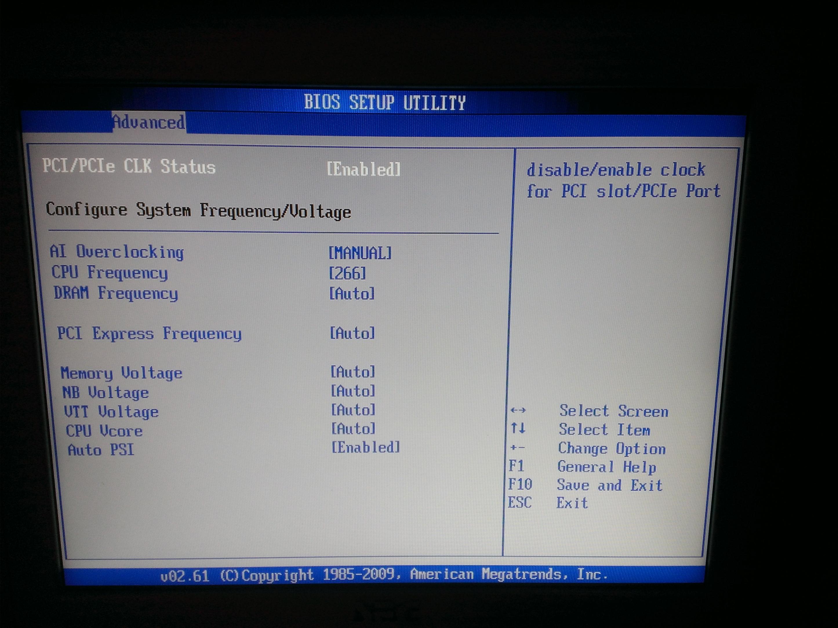

Hallo!
Ich habe folgende Hardware:
Intel Q6600 G0 (pretestet 3,6 GHz)
Asus P5G41T-M LX
2x DDR3 Kingston 1066er (2 und 4 GB-Module)
ATI 5570
Im Bios habe ich folgende Einstellmöglichkeiten:
Wie gehe ich jetzt am geschicktesten vor? Welche Einstellungen empfehlt ihr?
Danke :)

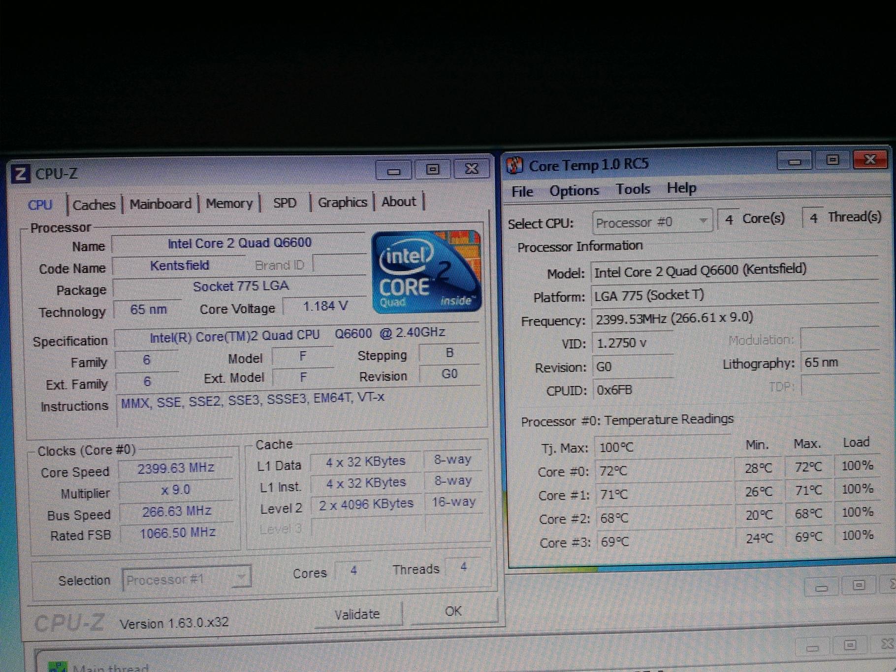

hi,
bevor wir hier anfangen zu OCler, bitte gehe ins Windows, downloade und installiere CPUZ, Coretemp und Prime für Dein Betriebssystem.
Ich muss wissen was CPUZ im Default an VCore anzeigt, wie warm die CPU unter last wird. Dazu Prime laufen lassen und die Temps im Auge behalten. Bei 75°C bitte aufhören.
Poste bitte die Werte.
So, ich habe Prime jetzt mal für ca. 30min laufen lassen,
um die Werte bei CPU-Z und CoreTemp zu bekommen:
Demnach:
VCore 1,184 V
VID 1,275 v
@grax: Im Moment leider nur einen Intel-Boxed Kühler... :rolleyes:
Ein neuer Kühler ist natürtlich Pflicht - nur musste ich erstmal schauen, wieviel Platz im HTPC für den Kühler ist

Nun wollte ich jedoch zuvor ausloten, wieviel beim Q6600 in Verbindung mit dem Mainboard und RAM möglich ist.
@brooker: welche Einstellungen soll ich testweise mal ausprobieren?
seh ich gernau so mit den Temps kannst du OC vergessen

Ich hab nen E6750 der im Moment mit 3,2GHz läuft. Ich hab einmal 2GB 667er RAM und 2GB 800er RAM.
Der RAM läuft jetzt also mit 800MHz bei kleinstem RAM Teiler (1:1). Weiter komme ich aber nicht.
Ich denke, dass der 667er RAM am Limit ist, daher hatte ich gedacht die Timings zu entschärfen um höher takten zu können.
Board ist ein MSI p35 neo-f.
@ Silence87: die CPU wird zu heiß. Hast Du den Boxed mit der original Wärmeleitmittel oder eine andere Wärmeleitpaste verwendet. Wenn ja, welche? Wie hast Du die Paste aufgebracht. Ich hatte damals bei onthefly Installation keine Probleme unter Stock und mit Originalkühler 3GHz zu erreichen.
Was das Gehäuse offen? Ist eine gute Be- und Entlüftung sichergestellt. Mache mal nen Foto damit einen Eindruck bekommen kann.
