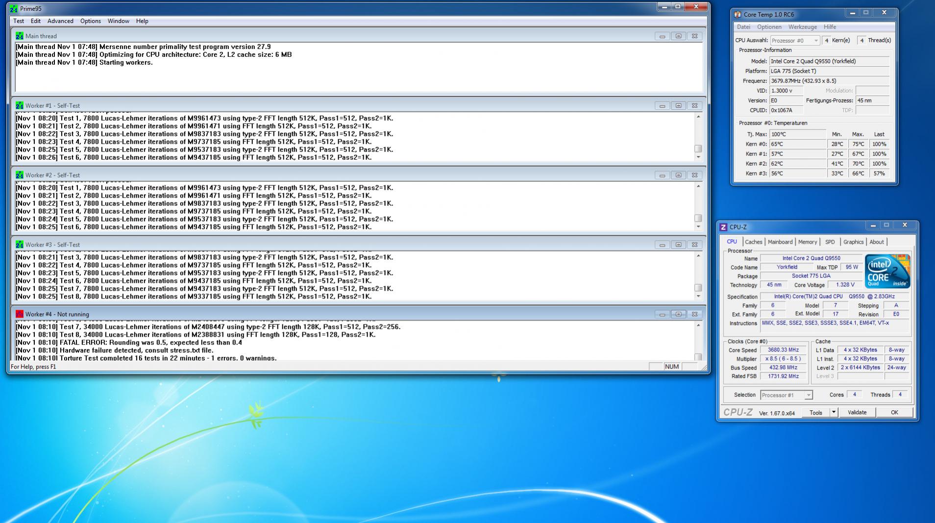

habe mich vorhin mal rangesetzt und hab meinen cpu um 1 ghz übertaktet. Hab jetzt ne Zeit lang Prime laufen lassen und jetzt zeigt er mir beim 4 Kern einen Fehler an. CPU temps passen glaub ich so weit. Wäre nett wenn einer von euch sich das mal angucken könnte.
System:
MB Asus P5k
cpu q9550 2,83ghz
RAM DDR 2 Corsair 6 GB @ 800 mhz
ATI Radeon 7970
lüfter: Zalman CNPS 9700 LED CPU Kühler
geändert hab ich:
AI: Manuell
FSB: 433
PCie Frequenz: 100
DRAM Frequenz: DDR2 - 867 Mhz
RAS frequenz: 6
RAS: 7
RAS: 7
Ras: 15
CPU Voltage: 1,4625V
DRAM Voltage 2,20
NBV: 1,40

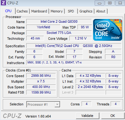

Also Freunde, auch ich brauche nochmal Hilfe. In der Zwischenzeit habe ich es hinbekommen, die CPU auf 3GHz zu übertakten. Es läuft seit Stunden auch unter Auslastung stabil. Mein Problem ist, dass wenn ich die ~3GHz überschreite, mein Windows nichtmehr startet. Ich muss dann immer mit dem FSB wieder etwas runter, mindestens auf 400, sonst klappt das nicht.
Nun Frage ich mich warum mich der PC nicht höher lässt?
Core Voltage vielleicht erhöhen?
Ich hoffe, dass mir jemand helfen kann :)
