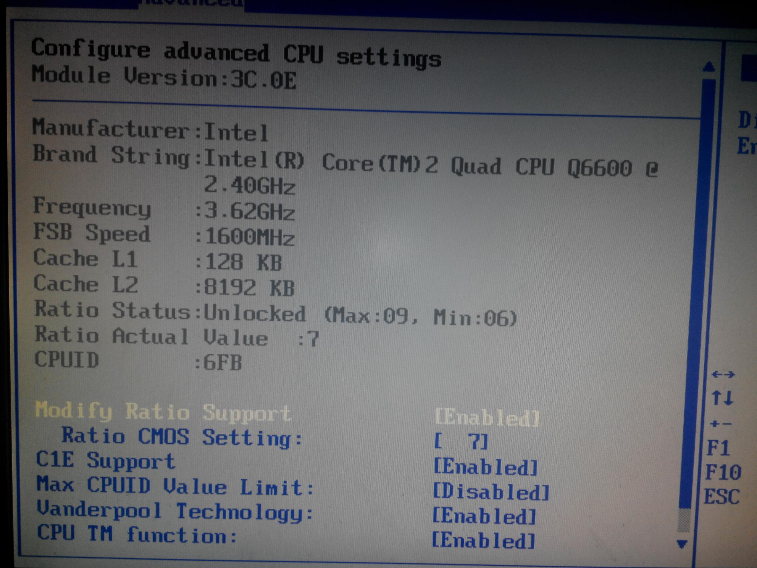

Hab jetzt im Bios festgestellt, dass es mir eine Frequenz von 3,6 GHz anzeigt. Anscheinend wird da bei der Anzeige immer ein 9er Multiplikator genommen?

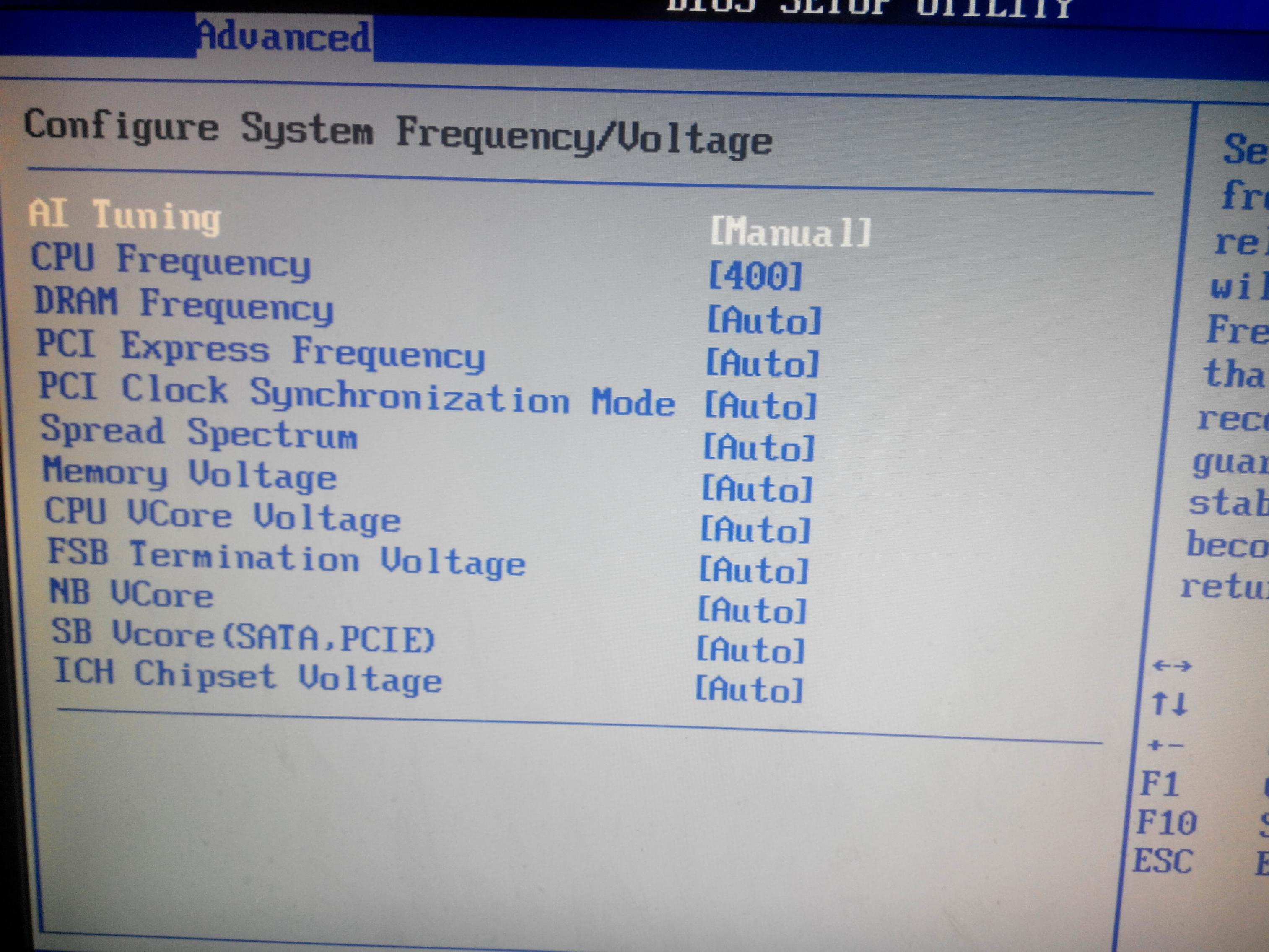

Habe mal 2 Bilder von den Bios Einstellungen gemacht, das mit der Spannung habe ich noch nicht ganz durchschaut muss ich leider sagen, es gibt dort so viele Optionen.
Da seh ich viel zu viel Auto.. du musst mal deine vorgehensweise ändern. Der Ram braucht einen Teiler, sodass er mit seiner vorgegebenen Taktung läuft. Wenn du keinen Teiler findest, mit dem der Ram genau mit der Richtigen Taktung läuft, nimmst du einen, mit dem der Ram knapp unterhalb der vorgesehenen Taktung läuft. Dann musst du natürlich ncoh deine Spannung auf einen fixen Wert stellen. Du fängst mit Standard-Vcore an und falls das System nicht stabil läuft, erhöhst du in kleinen Schritten die Spannung bis wieder alles stabil ist. Für einen groben stabilitätstest solltest du Prime 95 ~10Min laufen lassen (Small FFTs), und wenn du an bei deiner gewünschten Taktrate angekommen bist, machst du einen längeren Test der minimum eine Stunde lang sein sollte. Und bei sämtlichen andern Werten, wo "Auto" steht, stellst du einfach den Standardwert ein.
Also beim Ram war standardmäßig 800 MHz drin. Würde erstmal auf 2,8 GHz hochtakten wollen, wenn das mit der Temperatur passt auf 3,0. Die Spannung, die beim Guide empfholen wurde (VCore) von 1,265V habe ich leider in der Einstellung nicht finden können. Die manuell einstellbaren Spannungen waren dort immer deutlich höher (1,5V aufwärts).
Ist das jetzt eigentlich normal, dass es 3,6 GHz anzeigt?
Normal ist das nicht, dass die CPU so hohe Temperaturen hat. Erstmal würde ich mich informieren, ob dein Board ein neues BIOS hat. Falls ja, updaten! Da alles auf auto steht, setzt dein Mainboard automatisch die Taktfrequenz auf 3,6 GHz, und da auch die CPU Voltage auf Auto steht, wird die VCore dermaßen angehoben, dass die Temperatur (wie du oben berichtest) auf 60° im Leerlauf geht. Stell erstmal den Multiplikator auf 9, den FSB auf 266. Schalt zudem C1E, sowie alle Stromsparfunktionen, wie EIST aus! Dann lese dich gut in die Materie ein, wird alles gut beschrieben. Erst dann, taste dich langsam ans übertakten heran. Falls du weitere Fragen hast melde dich!
