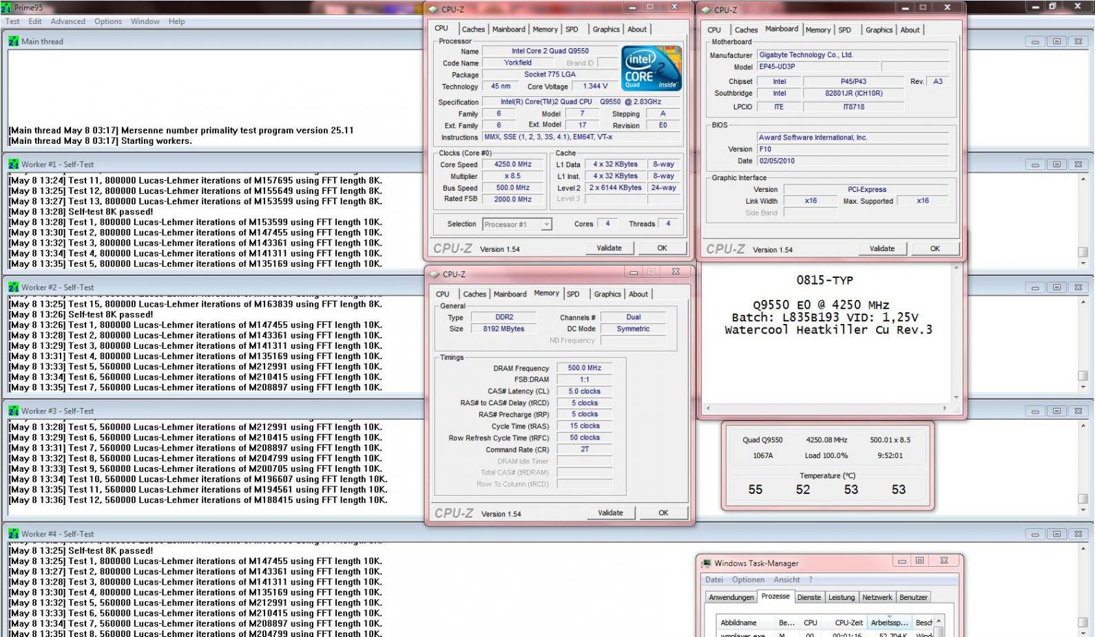

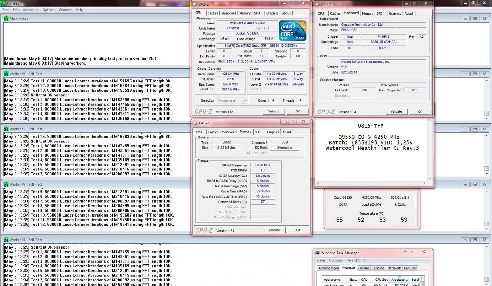

habe ein problem mein intel core 2 tuo prozessor hat gestern den geist auf gegeben. ich brauche hilfe, wo kann man billige prozessoren finden und zahlt es sich eigentlich aus, sich einen neuen prozessor zu kaufen oder rattet ihr mir zu einem neuen computer.
mfg babo -_-
mfg babo -_-
