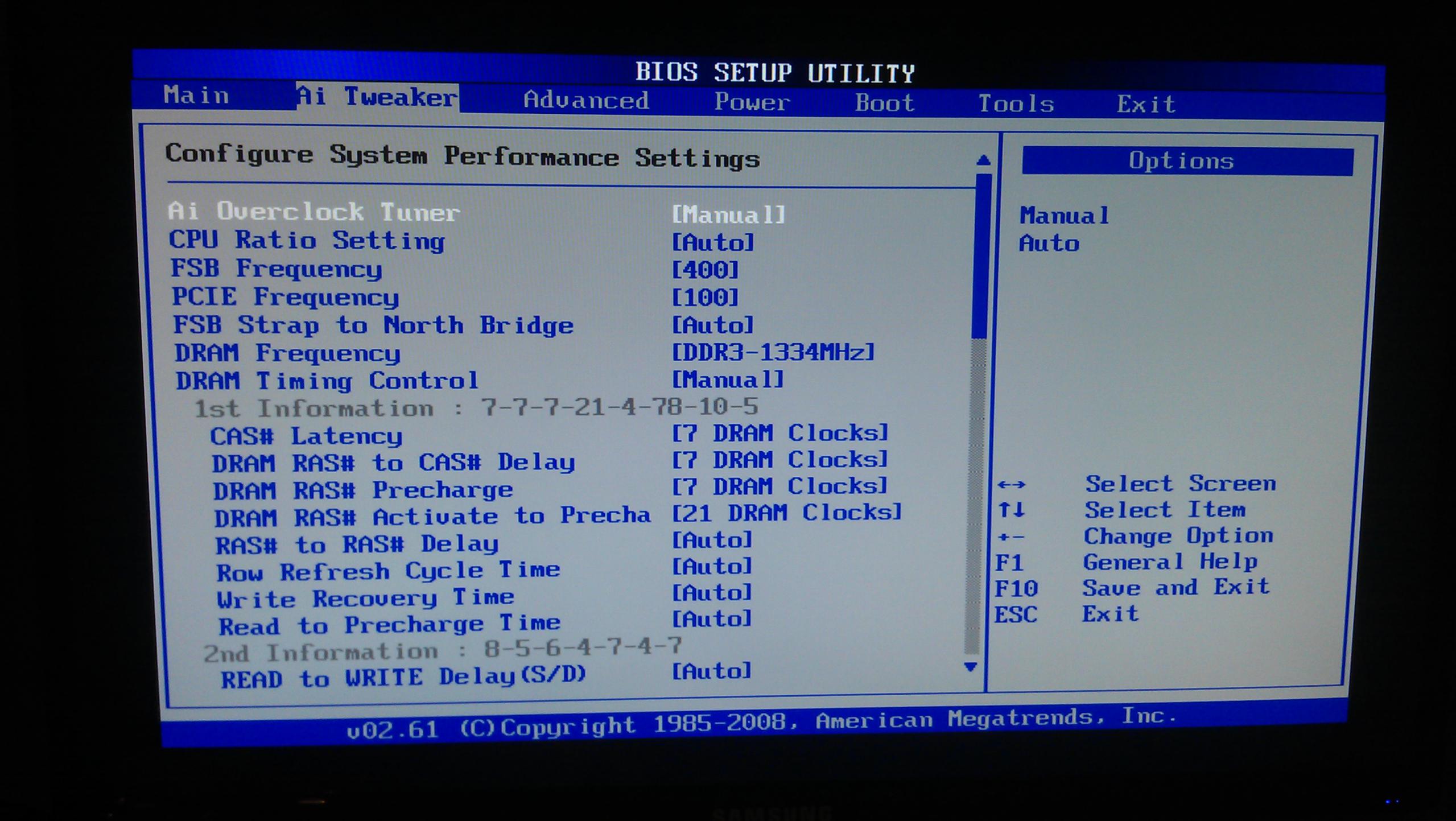

hallo
heib mein q9650 jetz auf 3,6ghz
komm irgendwie nicht weiter sobald ich auf 3,8 will streikt er
entweder liegts am ram oder an vcore oder ?
muss ich beim ram von 1333mhz auf 1354 schon mher strom geben?
läuft mit 400fsb und 3,6ghz überall stabil seit 2 monaten
wenn ich die ramteiler ändere das ich wieder unter ori komm und mit fsb rauf geh
startet er bei manchen ram teiler nur direkt mit blackscreen und gibt beim nächsten starten overclock failed.
bei anderen kommt nach dem windows symbol direkt immer ein bluescreen ?
könnt ihr mir weiterhelfen oder reichen 3,6 vollkommen wenn ichs nur für
bf3 und so spiele brauch (wegen mehr fps und meine graka wird nicht limitiert)

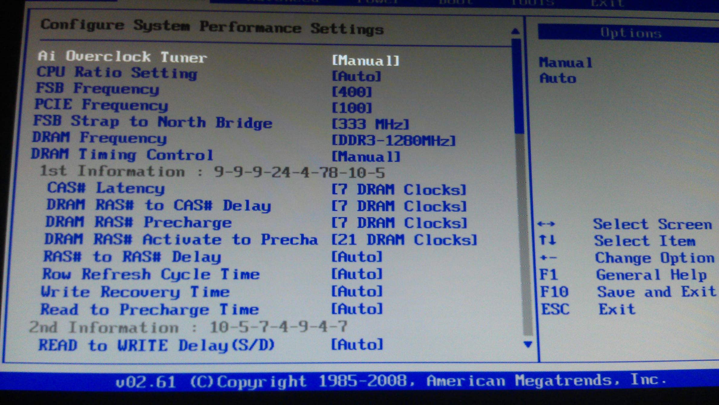

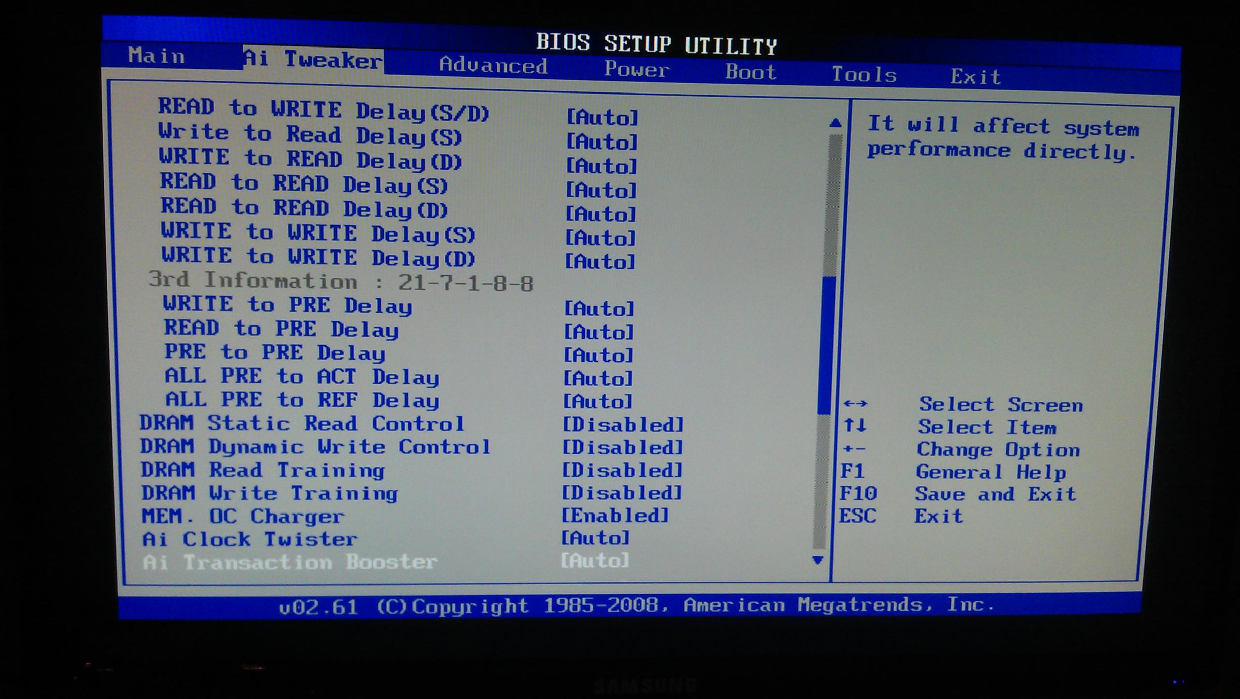

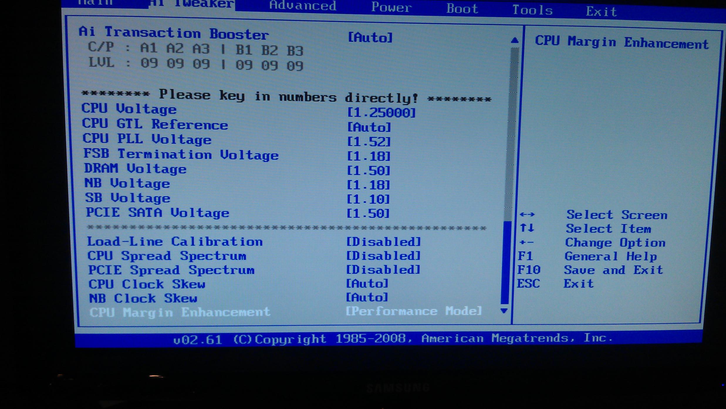

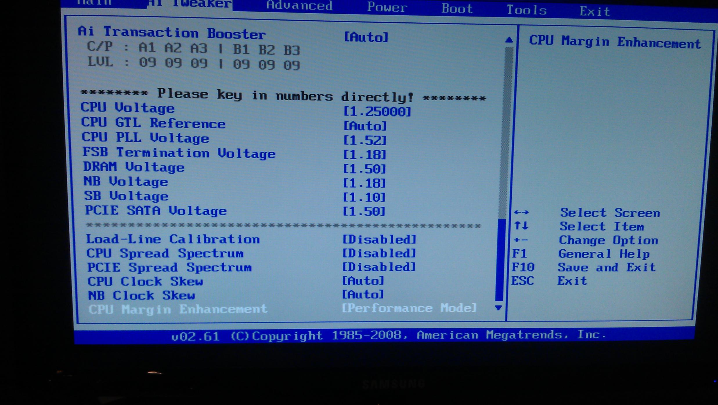

iceman1792
- Okt. 2011
- 422
fsb strap auf auto
sonst hab ich da mit den teilern probleme und abstürtze
glaub das er mit auto jetz 266mhz nimmt den da komm ich genau auf 1334mhz wenn ich den strap manuell einstell
und nen q6600 mit nem q9650 zu vergleichen glaub das da schon ein schöner unterschied ist
graka wird immer zu 99% ausgelastet
spiel auf 1920x1080 120hz alles ultra (ca av. 40fps)
cpu ca. 80-95
will mir nur ein bisschen luft verschaffen
da ein neukauf noch nicht in frage kommt, vl ivy wenns dann billiger wird ende des jahres
meiner hat ne vid von 1,225v
1,25vcore bios
unter last 1,16v (llc deaktiviert)
normal betrieb 1,2v
die ersten 3 sind meine jetztige einstellung (hatte 2 monate nicht mal 1 absturtz)
sobal ich den ram wie am 4 bild einstell spinnt er schon rum auch ohne fsb erhöhen
bilder im anhang
cpu ca. 80-95
1,25vcore bios
normal betrieb 1,2v
bilder im anhang

iceman1792
- Okt. 2011
- 422
ja das mein ich
aber ich will da noch bisschen luft
mit 1,3v ghen die cores nicht über 67°
und da die cpu gut ist wie du sagst will ich da noch was rausholne
bis 1,3vcore bios, höher nicht wegen lebensdauer und kühlung
und kann mir da wer helfen
hab den ram jetz auf 1266mhz eingestell und strap auf 400mhz
teiler bei cpu z is 3:5
aber dort zeigt es mir 705 mhz ramtakt an, das wären ja 1410mhz im bios ?
normal müsste es ja 635mhz anzeigen oder?

4m< l33
- Aug. 2008
- 1.404
einfach nur vcore hohprügeln und gucken was geht ist schwachsinn
man sollte sich da schritt für schritt rantasten
stell mal das ein
AI Clock Twister [moderate]
AI Transaction Booster [manuel]
Common Performance Level [12]
und die GTL´s kannst du erstmal auf den standard fixen man weis ja nie was mit AUTO da eingestellt wird
und denke das dein ram der größte problemfaktor sein wird hatte auch mal 1066 drin und nur probleme bin dann wieder zu meinem 800 ram geganen und OC war wieder möglich
solltest vllt so mit dem strap spielen das dein ram nicht übertaktet wird
stell mal das ein

iceman1792
- Okt. 2011
- 422
mit 333mhz strap läuft nix
startet alle lüfter drehen voll aber bild bleibt schwarz
das gleiche bei AI Clock Twister [moderate]
hab nen 1333 ram keinen 1066
hab ihn jetz auf 3,8ghz bei
1,32 vcore bios
1,224 unter last ist leicht vertretbar oder
auto gtl
1,18vtt
1,52pll
1,18nb
1,10 sb
teiler 3:5 jetzt
423fsb
prime 10min stabil
temps gehn bis 70° auf core 1
bei den anderen cores auf 65°
cpu allg. 61°
was meint ihr vcore probieren nach 30min prime runter um eine stufe
oder soll ich vtt und nb mal runtersetzten probieren
bei der 3,6ghz einstellung lauft er mit
400fsb
1,25vcore bios
1,16 unter last
1,52pll
1,18vtt
1,18nb
@jolly sind das deine bios vcores oder unter last
und schreib bitte mal deine anderen werte rein so als kleiner anhaltspunkt da wir fast das selbe board haben
1,32 vcore bios
auto gtl
1,18vtt
1,52pll
1,18nb
1,10 sb
teiler 3:5 jetzt
423fsb
prime 10min stabil
cpu allg. 61°
400fsb
1,25vcore bios
1,16 unter last
1,52pll
1,18vtt
1,18nb
