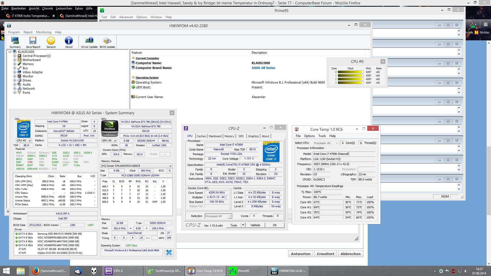

mein nagelneuer i7-4790k kommt sehr oft (unter Last: Prime95) auf über 70 Grad.
Mein Board ist das Asus Z97-A mit aktuellstem Bios 1305 (seit gestern raus).
Die sogenannte Asus Multicore Enhancement hab ich abgeschaltet, da ich damit Temperturen über 80 Grad bekomme. Soweit ich weiß, ist das eine automatische Übertaktungsfunktion, die standardmäßig aktiviert ist. Richtig?
Kühler ist bequiet Dark Rock Pro 3, weswegen mich die hohen Temps verwundern. Hab den Kühler zweimal frisch montiert und immernoch das gleiche Problem.
Laut CPU-Z und Core Temp liegt unter Last eine Spannung von 1,151 Volt an der CPU an. Wie kann das sein, die müsste doch auch laut Testbericht hier auf cb bei 1,25 Volt liegen. Und was mich noch mehr wundert sind die hohen Temperaturen unter diesen Voraussetzungen. Auch der Stromverbrauch geht knapp über 88 Watt hinaus (laut CoreTemp). Hat jemand eine Idee was das Problem sein könnte?
Nachtrag: Nach zehn Minuten Prime95 über 80Grad

Mach dir keine sorgen meiner ist sogar geköpft und ich komme auf die hohen Temperaturen ist normal die Haswell werden so warm unter normalen Spielbetrieb ist die Temperatur mit Sicherheit normal
AW: [Sammelthread] Intel Haswell, Sandy & Ivy Bridge: Ist meine Temperatur in Ordnung
Aber die Kernspannung ist doch irgendwie merkwürdig... 1,151Volt und das ohne Undervolting...

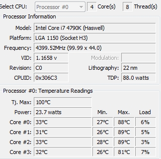

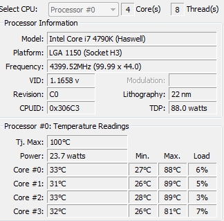

Mein Nagelneues System gefällt mir auch nicht so gut von den Temperaturen her.
Anfangs konnte ich mit Prime95 nicht einmal testen weil sofort der Rechner neugestartet hat sobald ich start geklickt hatte :rolleyes:, entweder wegen Überhitzung oder dem Turbo. Hab jetzt meinen Turbo im Bios deaktiviert und hatte nach ca. 20 Minuten Prime95 mit dem i7-4790k und einen Corsair H100i diese Temperaturen.
Werden die tatsächlich so heiss?
Ich mein in meinem Zimmer sind gerade 27° und die Grafikkarte geben auch keine Hitze ab, bei 36° Raumtemp und GPU auslastung geht das schnell auf die maximale 100° Grenze der CPU :/
Der Vollständigkeit halber:
i7-4790k + Corsair H100i
Gigabyte Z97X-UD5H
Crucial Ballistix Tactical DDR3-1600 2x8GB
2x Gigabyte GTX 780 Windforce x3 OC
Seasonic X-850W
Edit: Anhang Screenshot unter Last genommen.
Welche wlp nutzt du und bist du dir sicher das der kühler richtig sitzt habe irgendwo gelesen das bei den kompacktwasser kühler nicht so gut sitzen.

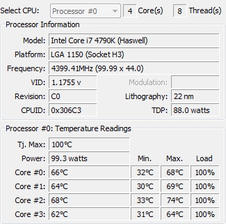

Ich nutze MX-2 WLP, hab die extra gewechselt.
Ja das stimmt wohl, beim ersten Test mit der WLP die auf der H100i Kühlerunterseite war, hatte die linke hälfte der CPU keine WLP drauf als ich den Kühler zur Kontrolle abgenommen hatte.
Hab jetzt mal das aktuellste BIOS draufgespielt und dadurch scheint sich der VCore gesenkt zu haben. Kann jetzt mit Prime und Turbo Takt testen ohne das die Kiste neustartet.
Temperaturen mit F8 Bios
Wenn du deine Spannungen Manuel noch etwas senkst erreichst du noch bessere Temperaturen.

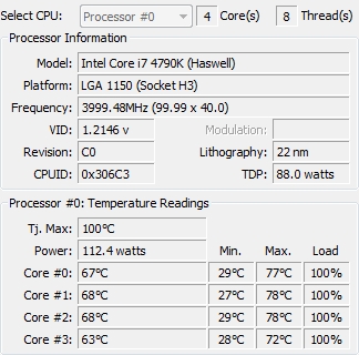

Hab gerade mal 10 Minuten lang Blend laufen lassen und danach SmallFFT getestet, schon nach 5 sekunden war die Temperatur auf 89° C. Getestet wurde mit Prime95 28.5 Build 2
Da kann doch was nicht stimmen. Bei meinem Bruder ist es genauso, System ist baugleich, i7-4790k, Z97X-UH5H, Corsair H100i.
Jetzt ist die Frage was faul ist. CPU, Kühler oder Mainboard und dann mal 2, da beide Systeme die gleichen Komponenten haben bis auf GPU und Netzteil.
Überhaupt nix ist faul. Heizwell ist so heiß. Siehe aktuelle pcgames Hardware! Da ist mit dem boxed kühler, aktueller prime und small FFT nicht mal ein kurztest drin. Viele hier im forum machen sich was vor und Posten 75-80 Grad Lasttemps auf ihrem 4790K und haben dabei nicht mal wirklich belastet, weil sie mit einer zwei Jahre alten prime Version (27.9) benchen, die ihre CPU gar nicht supporten kann (wie lange gibts den 4790k jetzt? 4 Wochen?).
Deine temps sind nicht gut, denn kurz vorm throtteln, aber so ist es nun mal mit haswell.
