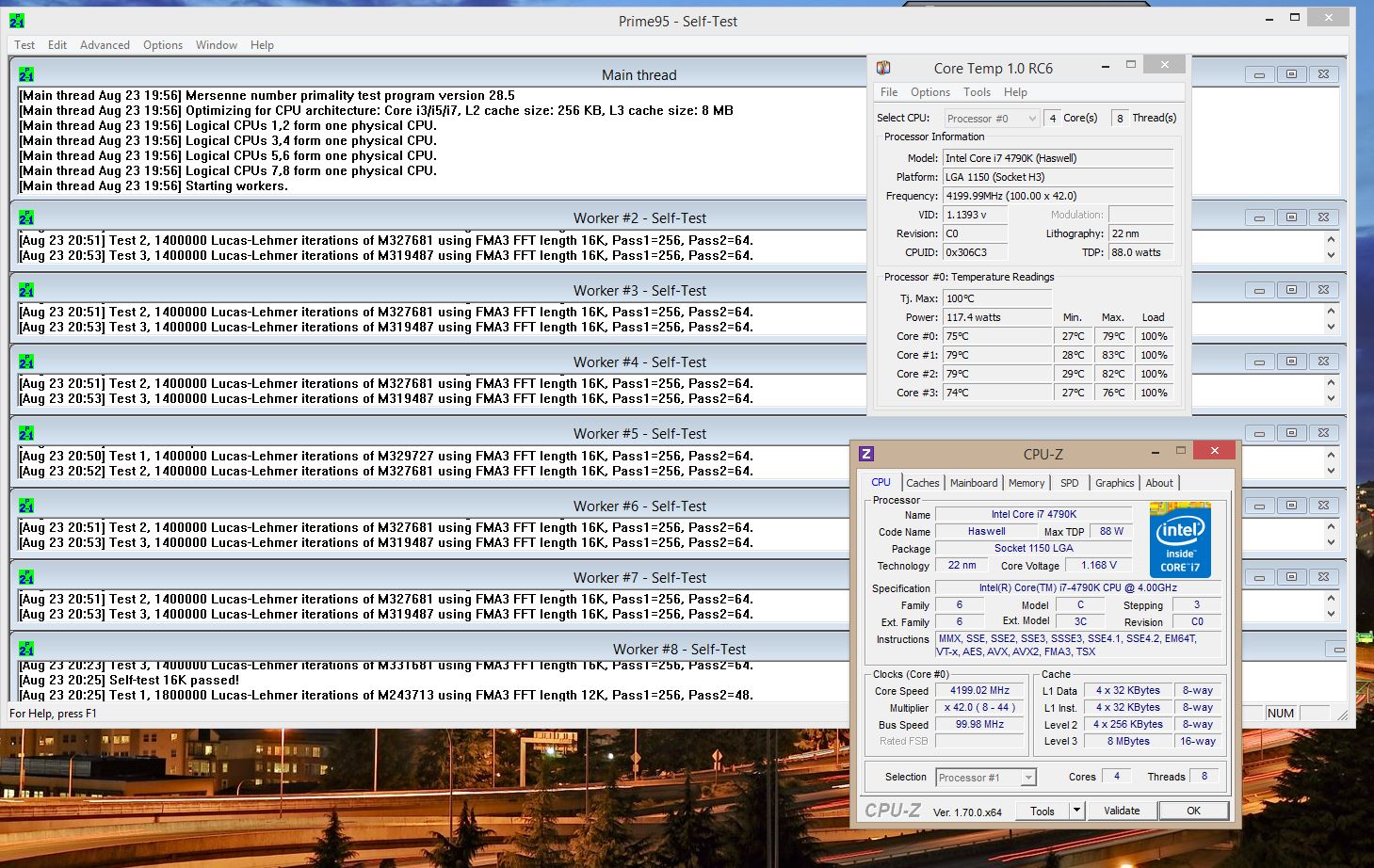

Ja ist vollkommen in Ordnung habe jetzt bei 20 c Zimmertemperatur in bf4 =
55 c im Schnitt und unter Prime 27.9 = 78c und mit Prime 28.5 = 83c smalfft

1 ganze Stunde Prime
auch nicht über 80°c
So viel zum Thema ein 4790er ungeköpft nicht unter 90°c
Habe Mainboard + Kühler nun tauschen lassen und habe jetzt als Lüfter den http://www.mindfactory.de/product_i...industrialPPC-2000-IP67-PWM-140mm_964447.html
Ja, der Lüfter wird im Gegensatz zum Standard deutlich hörbar. Aber in Spielen wird er denk ich keine 780 Ti übertönen.

Da steht 83° ^^
Zerbich schrieb:1 ganze Stunde Prime
Da steht 83° ^^
AW: [Sammelthread] Intel Haswell, Sandy & Ivy Bridge: Ist meine Temperatur in Ordnung
das war nach paar Sekunden, als der Lüfter noch ganz langsam drehte
Das zählt nicht
HisN schrieb:Da steht 83° ^^
Das zählt nicht
