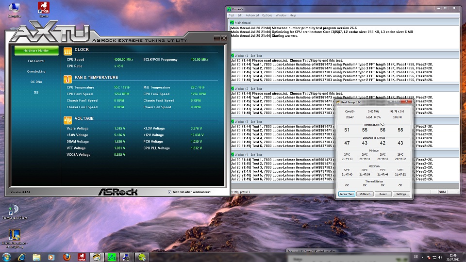

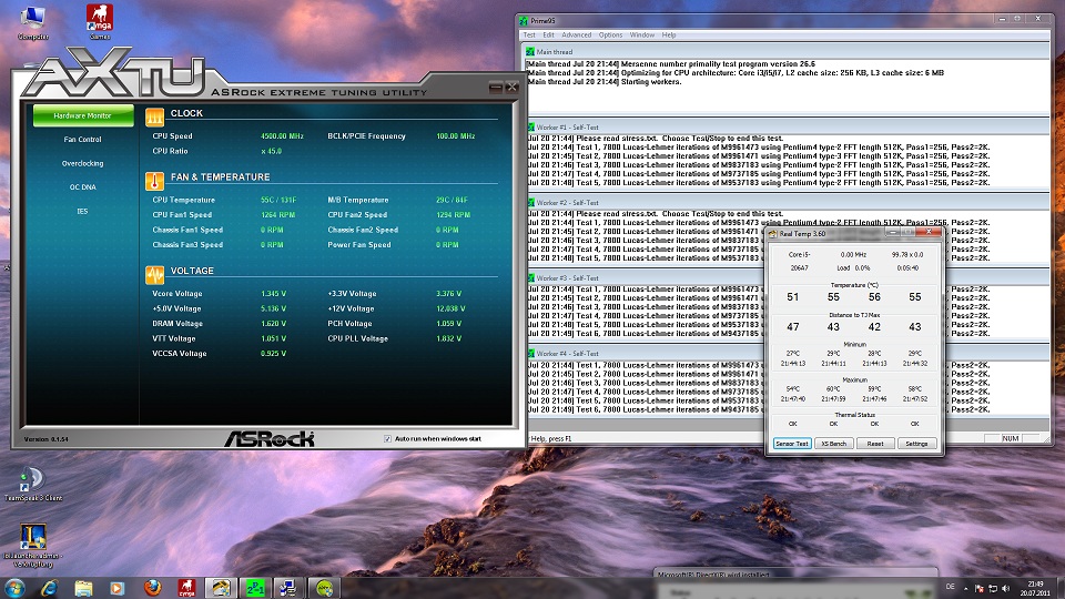

Nun hab ich eine Frage. Hab mich ein wenig informiert, und möchte wissen wie denn so die werte für meinen I52500K bei 4,5Ghz sind...
Prime läuft nun nicht wie auf dem Bild 5 Minuten, sondern schon 40 minuten... kann ich das so lassen?
Meine Bedenken sind eher die Spannung, da sie vorher so bei ziemlich genau 1.000 im Vcore war.
Schonmal vielen Dank für die Antworten.
Gruß
mad
Edit:
So, an der Temperatur hat sich nach 2 Stunden rein gar nichts getan. Wenn mir noch jemand sagen kann, ob die Vcore von 1,344 in Ordung ist, bin ich höchst zufrieden :)

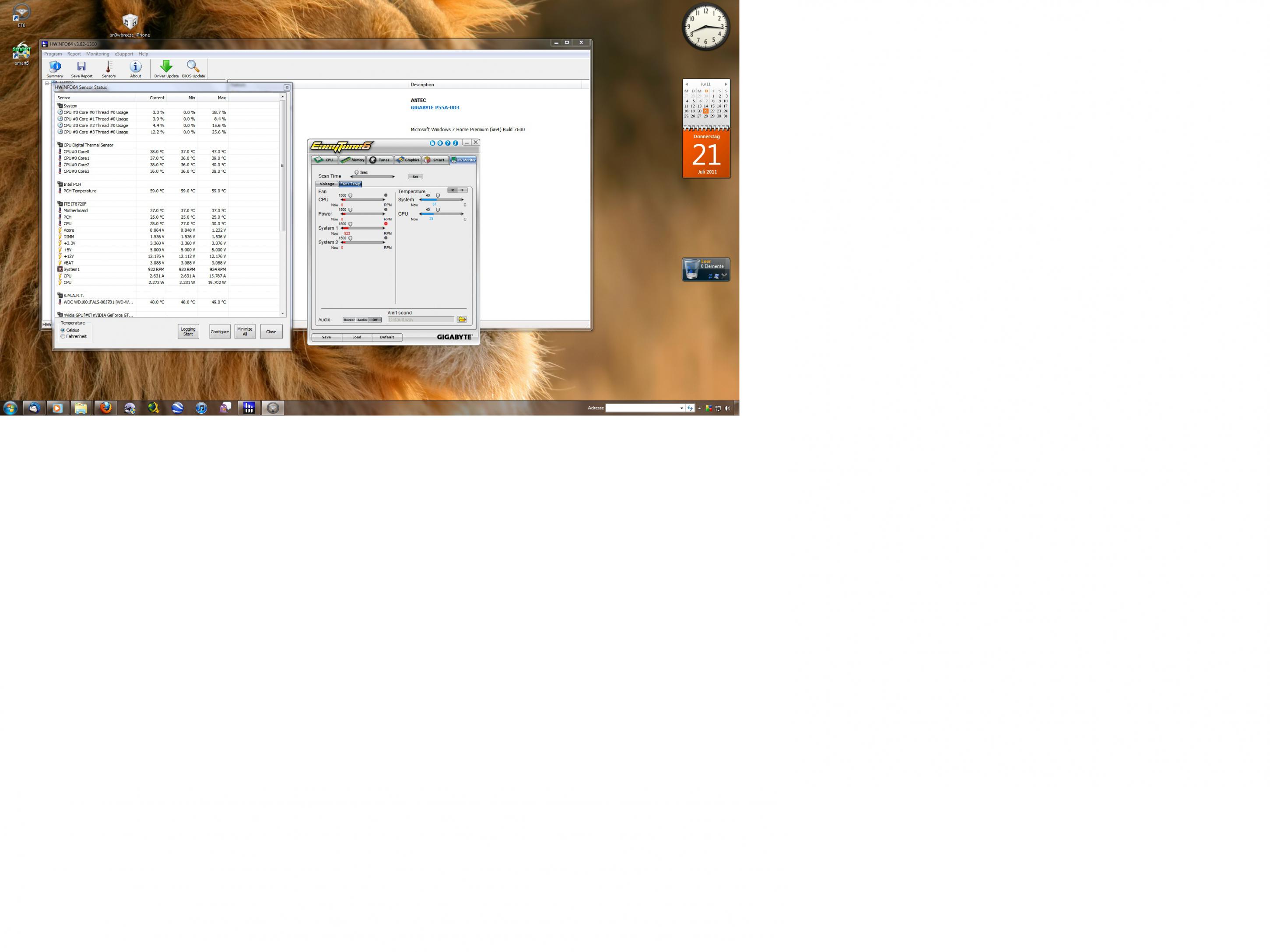

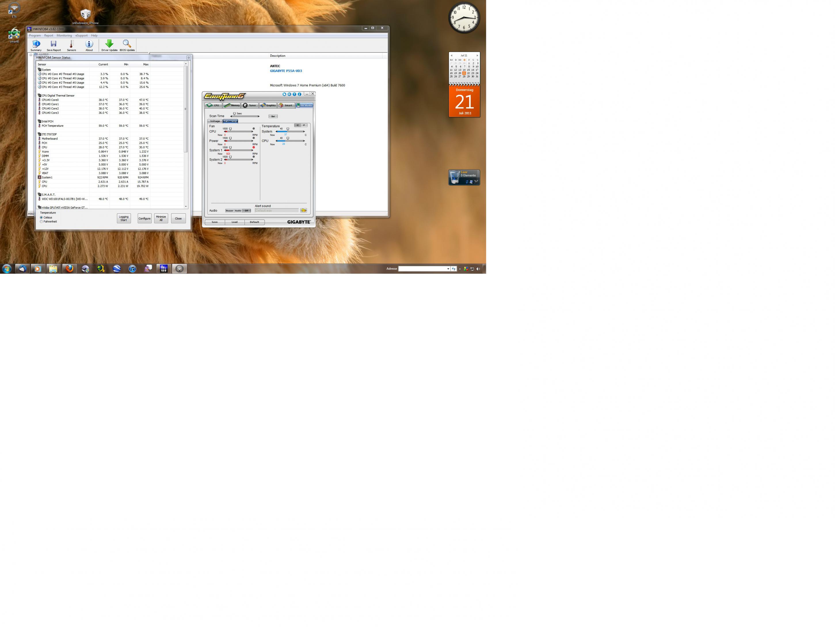

Ich spiele mit dem Gedanken meine CPU mit Gigabytes hauseigenem Tool "Easy Tune 6" auf 2,80/3,00 GHZ zu erhöhen um dann genug Power zu haben wenn meine SSD verbaut ist.
Für Hardwarekonfiguration siehe Signatur & Anhang. Bezüglich der Temperatur bin ich jetzt etwas verunsichert, sieht man bei "CPU Digital Thermal Sensor" nicht den Wert von Tcasemax?
Wenn ja, was bringt dann eigentlich die Anzeige bei "ITE IT8720F / CPU" ?!.
Die Temperaturen beim Screenshot erreiche ich im Surfbetrieb, mit Prime95 kommt pro Kern 65°C raus.
Wenn ich meine CPU übertakte, soll sie nicht unbedingt in den nächsten 2 Jahren abnippeln. Kann man dazu ne ungefähre Schätzung abgeben?
Bezüglich der Spannung: Beim Übertakten werden doch BCLK UND Spannung angehoben, um einen Stabilen Betrieb zu gewährleisten. Ich hofffe mal EasyTune macht das selber, aber wie findet man die richtige Spannung zum BCLK?
