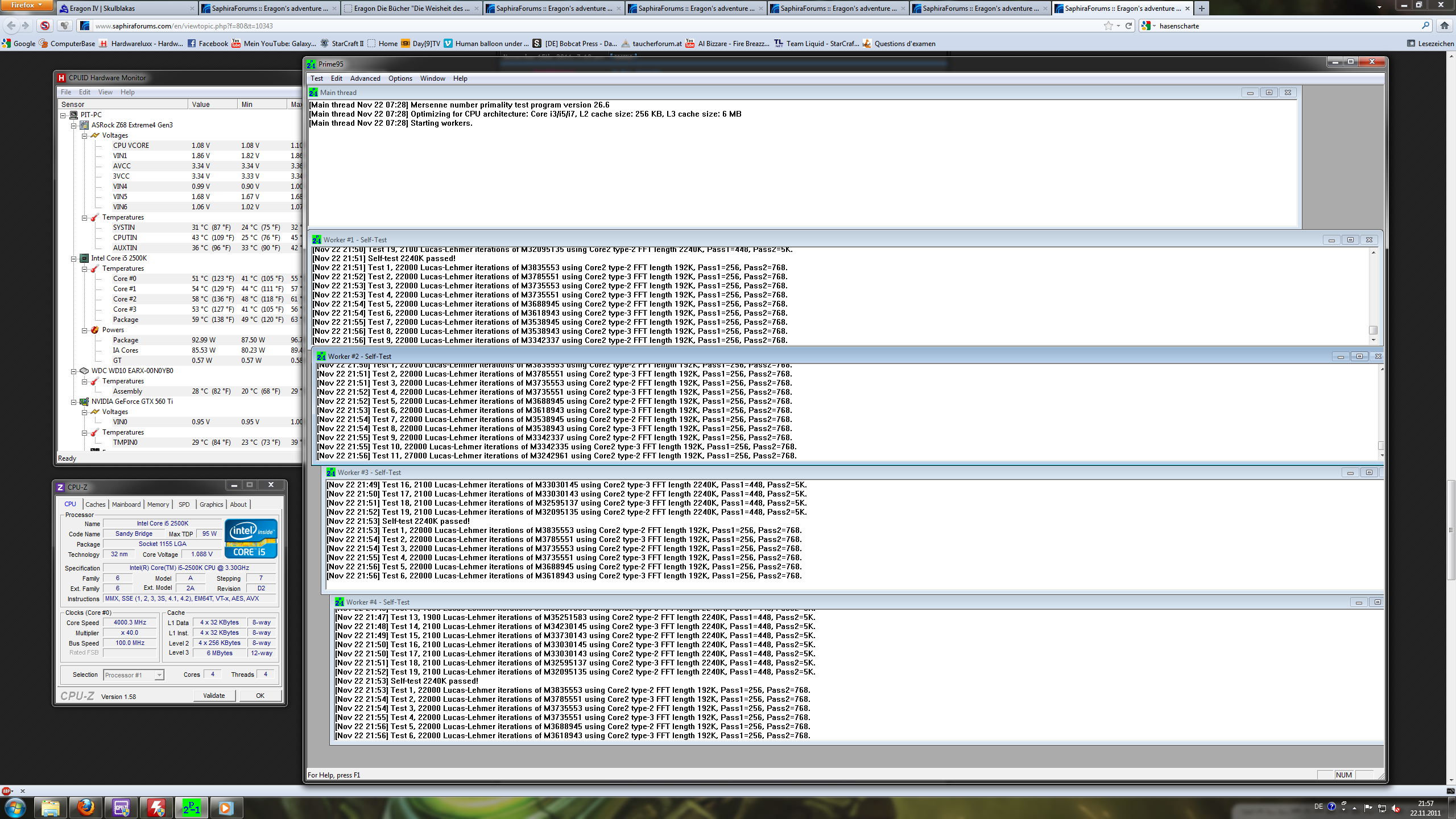

E2: Nein, das CPU-Z Fenster bleibt manchmal hängen wenn ich es ziehen will, 0.7xV ist wohl etwas wenig ^^
Wo ich schon hier poste würde es mich intressieren wie meine CPU so ist, denn ich hab das Gefühl ich hätte ziemlich Glück gehabt (Vobei niedrige Voltages ja nicht immer gut sind laut dem Guide)
Ich habe momentan 4Ghz mit 1.088V stabil und testweise schienen 4,5Ghz mit 1,232V auch zu laufen
Höher geh ich erstmal nicht, da mein Kühler nicht zu 100% auf das Board passt ^^
(Er sitzt etwas schief, darum ist ein Kern heisser)
12h+ Prime Run
Allerdings fällt mir auf dass der Vcore für meine Gewohnheiten immer ziemlich stark schwankt.
So +- 0,01V, ist das normal?
Meine Bios Einstellungen:
Turbo: 300/300/300
Alle Energiesparoptionen an
Spread Spectrum aus
Vcore : -0.190V (0.76-0.84V Idle und 1.08-1.096V Last)
VDimm: 1.575 V
VTT:1.090 V
PLL:1.750 V
VCCSA: 0.925 V
