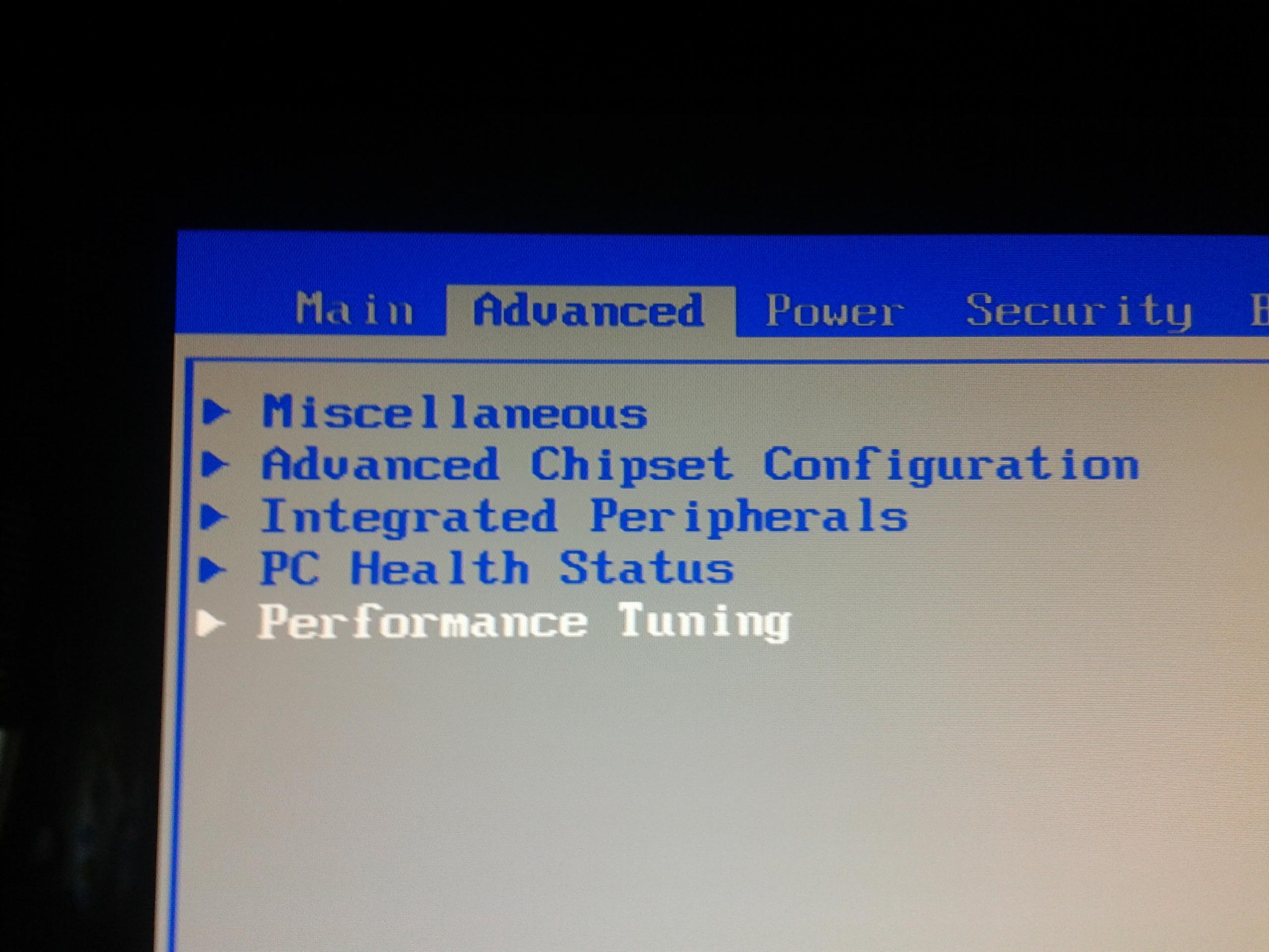

Hallo
heiß die wirklich vcore oder irgendwie anders weil ich glaube das gibt es nicht bei mir ?

Ich glaube auch, dass es Die bei Dir nicht gibt, weil Du ein OEM Board hast. Somit fällt übertakten im eigentlichen Sinn aus. Wenn Du Glück hast, kannst Du den Multi für alle Core auf das Turbo Maximum stellen, was dann 38 wäre.
Würde es einfach lassen. Wenn Du richtig übertakten willst, brauchst Du ein neues Board, wo man halt alles einstellen kann.

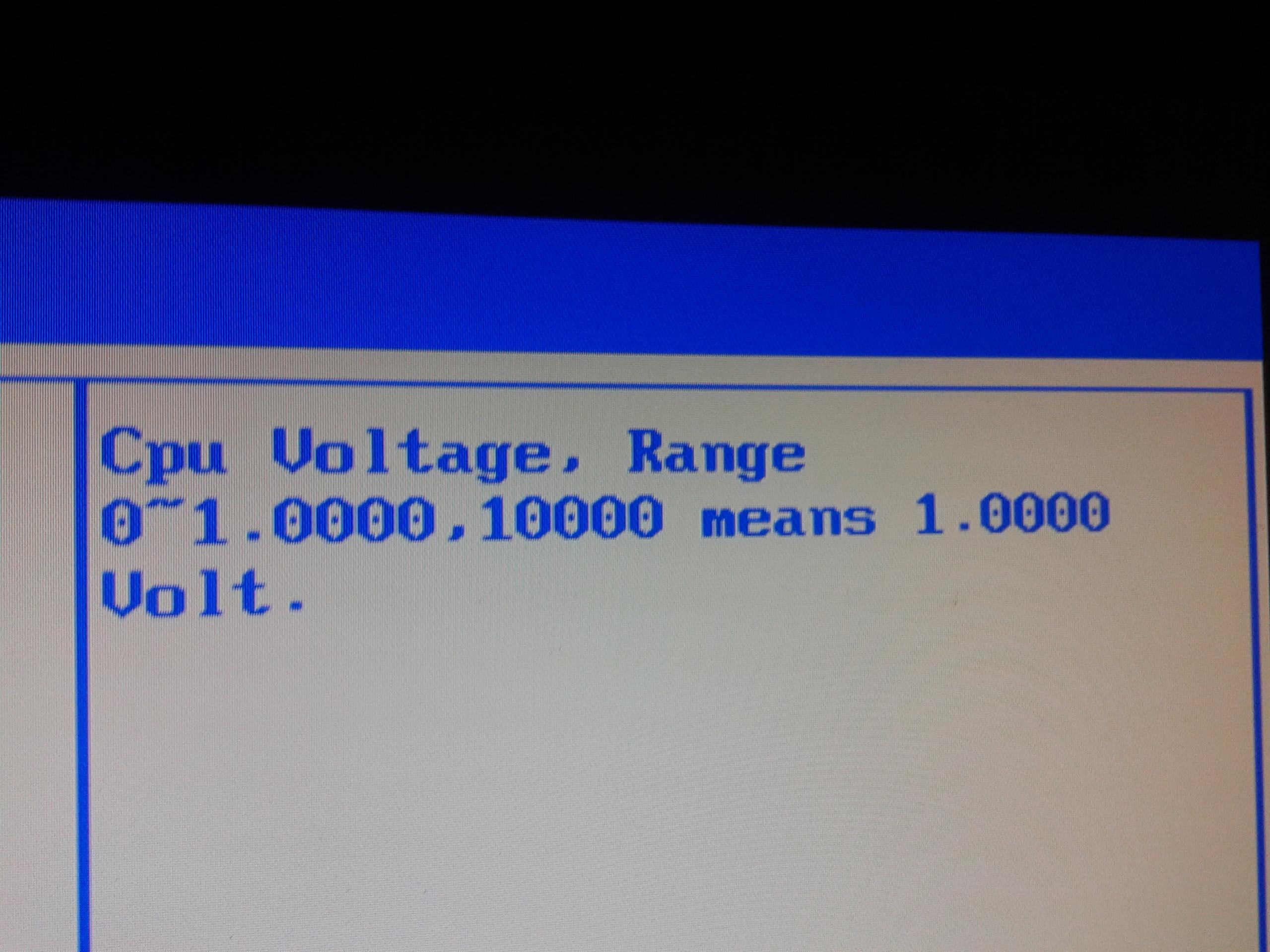

Du kannst ja die VCore einstellen.
Voltage Offset (1/1000 Volt) heißt, wenn Du 1200 eingibst, dann sind es 1,2V VCore (alle Angaben ohne Gewähr).

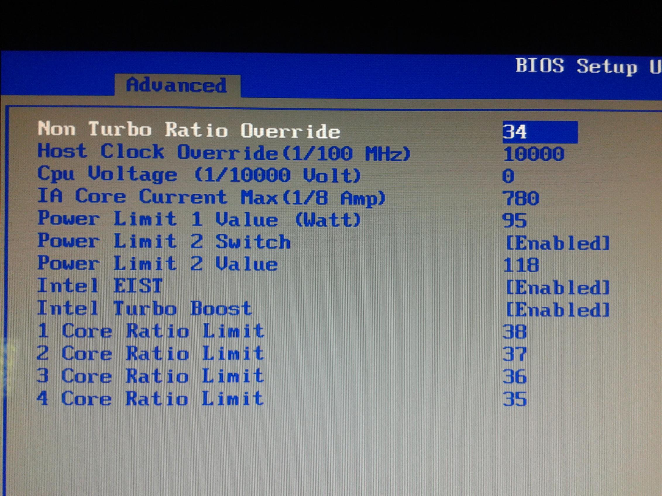

Du musst entweder machen, was man Dir sagt, oder wir lassen das hier. Ich verplemper meinen Samstag nicht mit Dir, wenn Du nicht machst was man Dir sagt.
Intel Turbo Bost steht immer noch auf enabled. Hier gehört disabled rein.
DANACH stellst Du bei Non Turbo Ratio Override Deinen Multi ein. Hier würde ich mal mit 39 anfangen, damit man mehr hat als der normale Turbo.
An VCore machst Du noch nichts, sondern startest den Rechner, lässt Prime laufen und schaust, ob Du Multi 39 hast, wie viel VCore in CPU-Z und wie die Temperaturen der CPU mit Core Temp sind.
Dann melde Dich noch einmal.

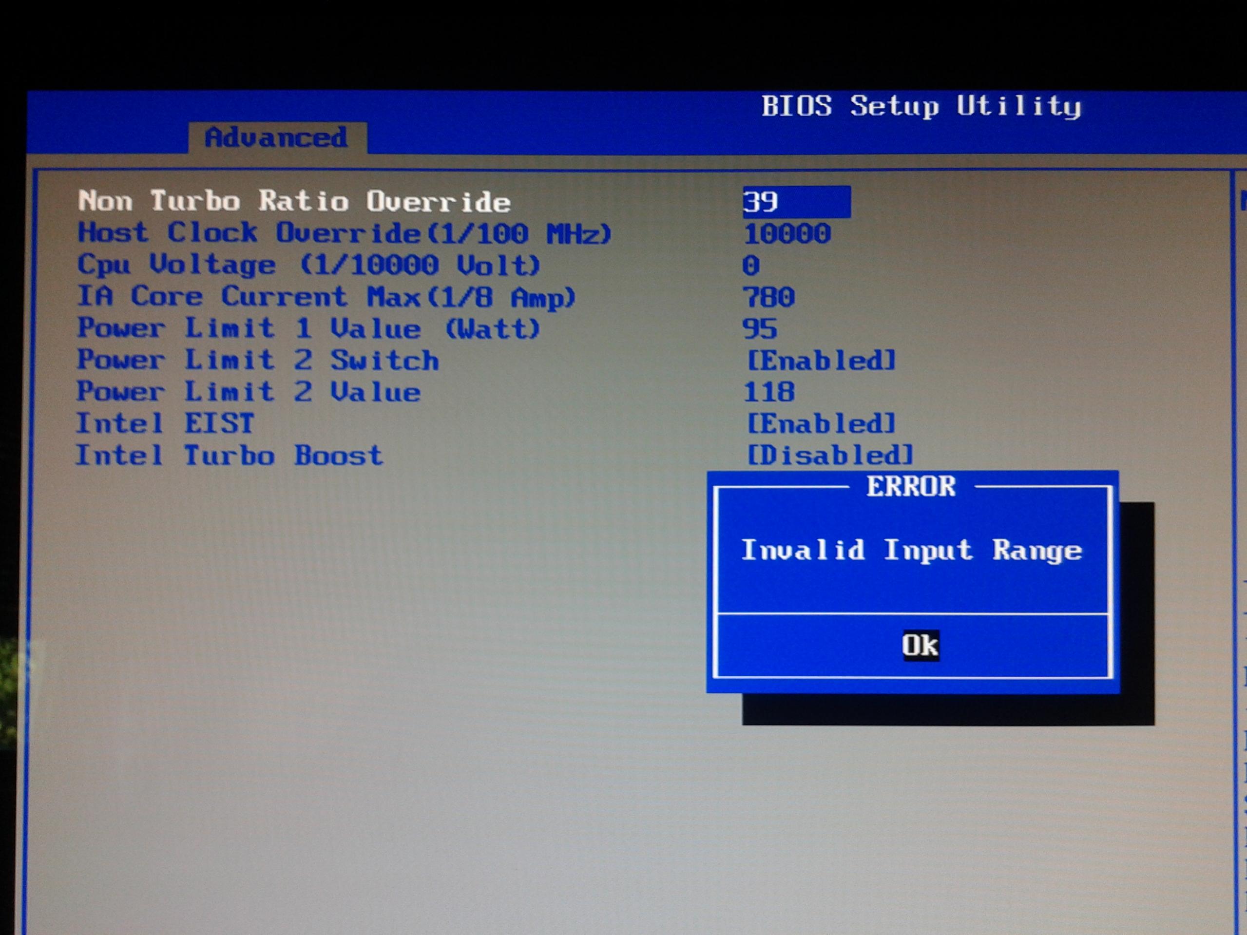

so habe jetzt genau gemacht was du gesagt hast.
ich kann nicht mehr als 34 einstellen

Somit steht nun fest, dass Du mit dem Board nicht übertakten kannst.
Intel Turbo Boost wieder auf enabled stellen.
Dann kannst Du noch probieren, ob Du die 4 Core Ratio Limit alle auf 38 stellen kannst, damit er immer mit allen 4 Core den Turbo auf 38 stellt.
Ansonsten war es das. Damit glücklich werden oder ein anderes Board kaufen.

Warum ich kann ihn ja auf 40 stellen alle Multis!!!
und dann mache ich noch die 1200=1,2 V dann müsste es doch gehen.Sry das ich immer wieder das thema mit den multiplikatoren anspreche weill nämlich machen leute zu mir gesagt habe das man über den turbo übertakten kann oder halt wie du es beschrieben hast.
Außerdem hast du dich im Poast 186 vertan (1/10000 Volt)!!!dann muss ich halt 12000 einstellen!!!
Wenn Du das probieren willst, dann mach das. Ich kann Dir halt nicht die Verantwortung abnehmen.

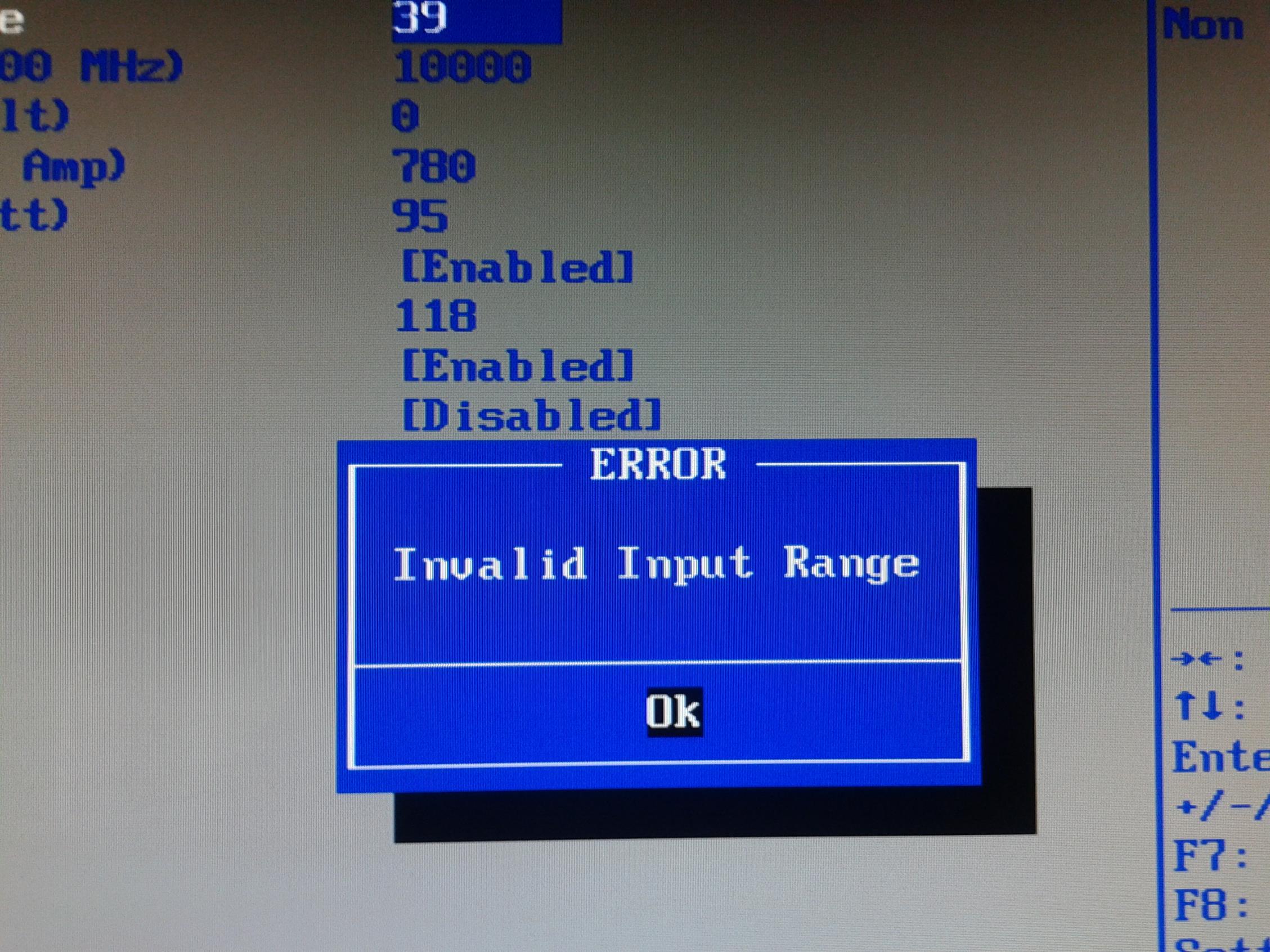

Hallo
kann in die cpu voltages nicht 12000 einstellen warum ?
kann nur so kleine werte eingeben habe aber jetzt nicht probiert wie weit.
kann aber den multi auf 42<... stellen!

Hallo
warum ändert sich die voltage wenn ich einen höheren multiplikator nehme.
Wie kann ich die voltages begrenzen ?
bzw ich kann keinen - offset voltages wert eingeben nur + und das bis 10000

@hannes969
Habe mal etwas gegoogelt.
Da steht zum pedatro g5910
Mit Intels Extreme Tuning Utility (IXTU) können Prozessor und Grafikkarte unkompliziert übertaktet werden.
Google einfach selber einmal nach pedatro g5910 und Intels Extreme Tuning Utility (IXTU).
hannes969 schrieb:
Hallo
Diese Frage ist aber nun nicht ernst gemeint, oder?
Warum verbraucht mein Auto mehr Sprit, wenn ich schneller fahre? Wäre in der Art die gleiche sinnlose Frage.
Dein Board gibt eben mehr Spannung bei höherer CPU-Takt. Wird wohl evtl. v. der CPU vorgegeben. Ich habe ein Board, in dem man dies wieder runterregeln kann. Ist bei mir das Offset-Verfahren oder man gibt einen festen Wert ein.
