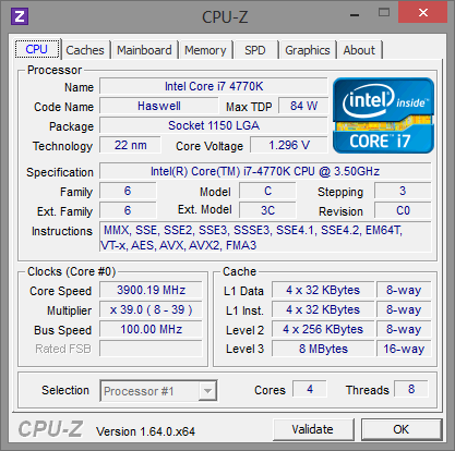

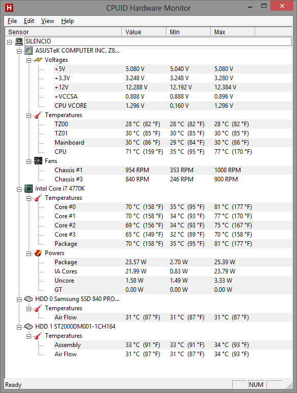

habe seit heute einen 4770k mit noctua nh-d14 auf nem Asus Z87-A Board.
Habe im Bios die Lüfter auf Turbo gestellt, den Multi auf 39 auf allen Cores (oder besser auf Auto stellen?). Core Voltage ist auf Auto. XMP angeschaltet.
Bei Prime wird die CPU bis zu 75° heiß, im Schnitt auf 70°.
Habe von Undervolten gelesen, aber wenn ich die Core Voltage auf z.B. 1V Stelle, startet das Ding nicht mehr.
Hab jetzt viel gelesen, bin aber immer noch unsicher. Möchte eigentlich (noch) nicht übertakten, sondern das Ding nur gescheit laufen lassen.
Sind soweit alle Einstellungen ok?

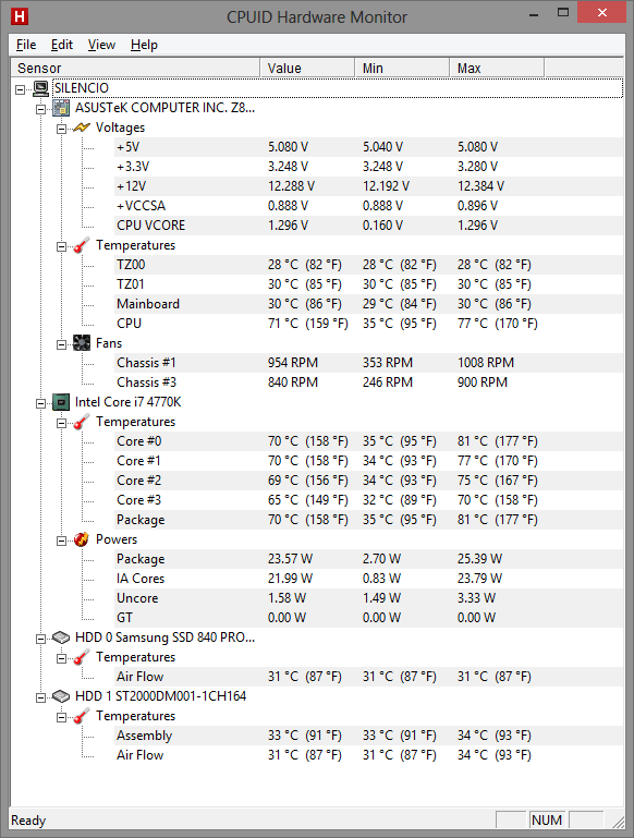

So sieht CPU-Z aus während Prime läuft:
Temperaturen:
Ist das in Ordnung?
Gibts irgendwie Richtwerte an die ich mich halten kann? Oder soll ich darauf vertrauen, dass das Board das schon richtig
Edit:
Hab den Multi jetzt wieder auf Auto gestellt. Im Prime taktet er aber nun nicht höher als 3.7. Wenn ich ausmache geht er auch bis zu 3.9. Ist das normal? :freak:

Temperatur ist o.k
@ gratuliere neues teil.

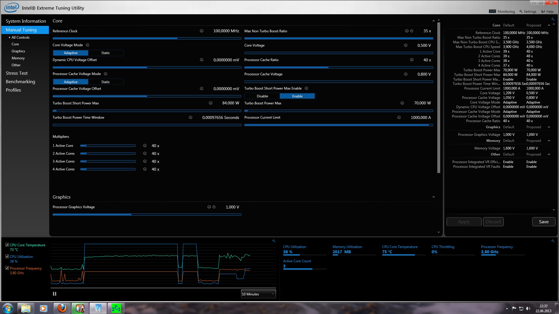

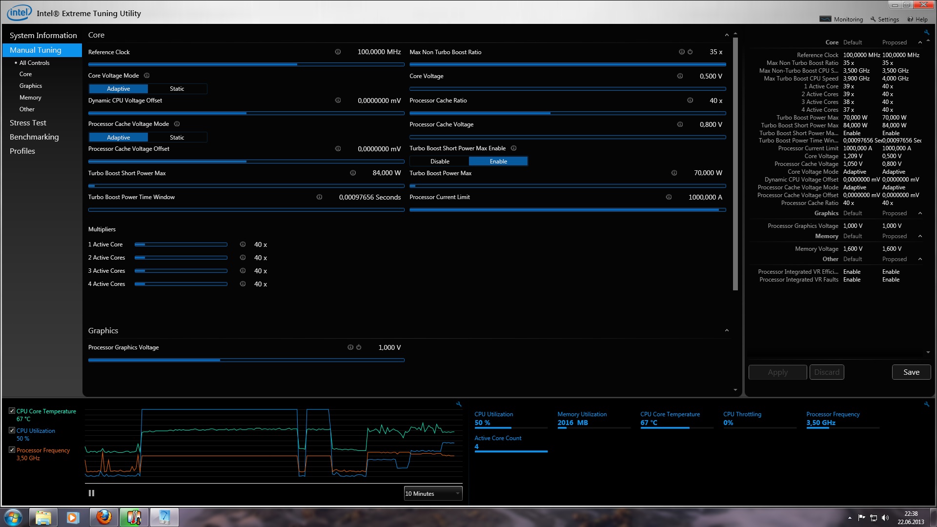

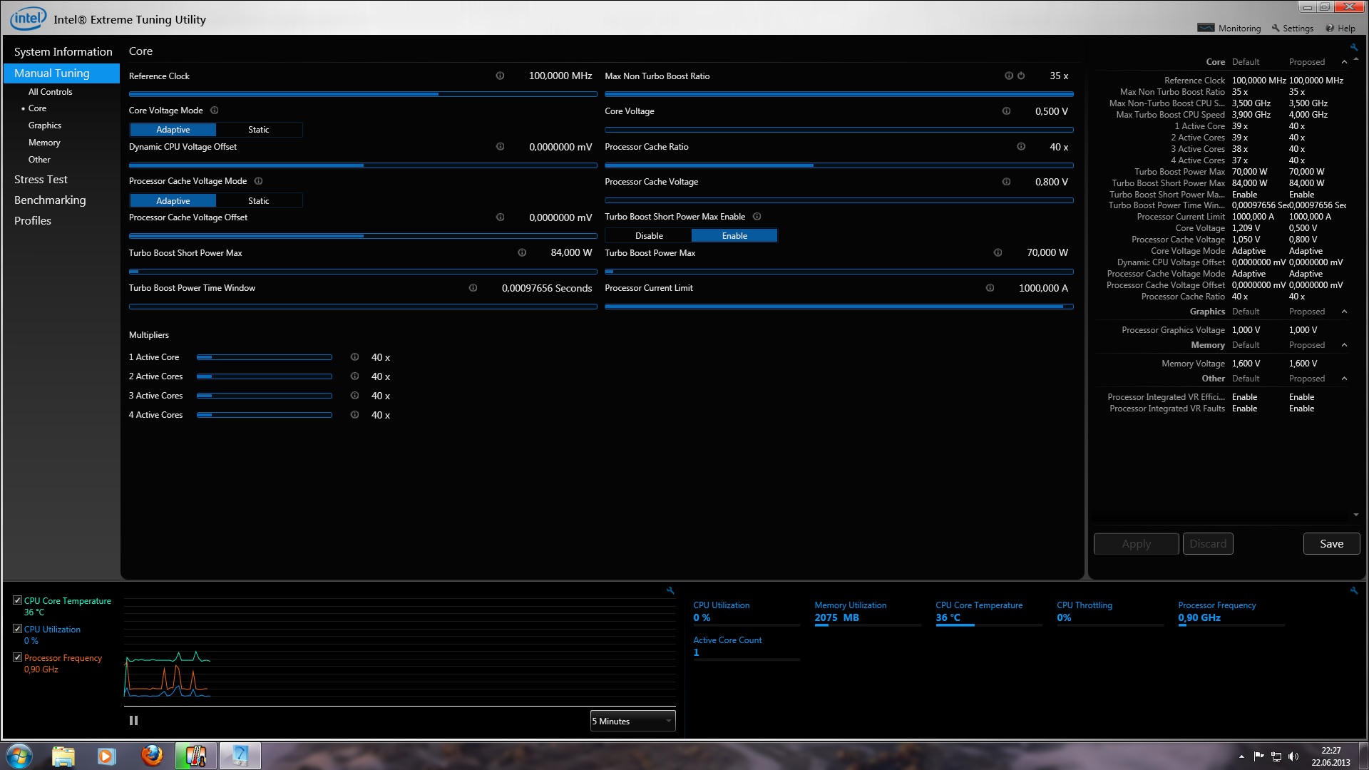

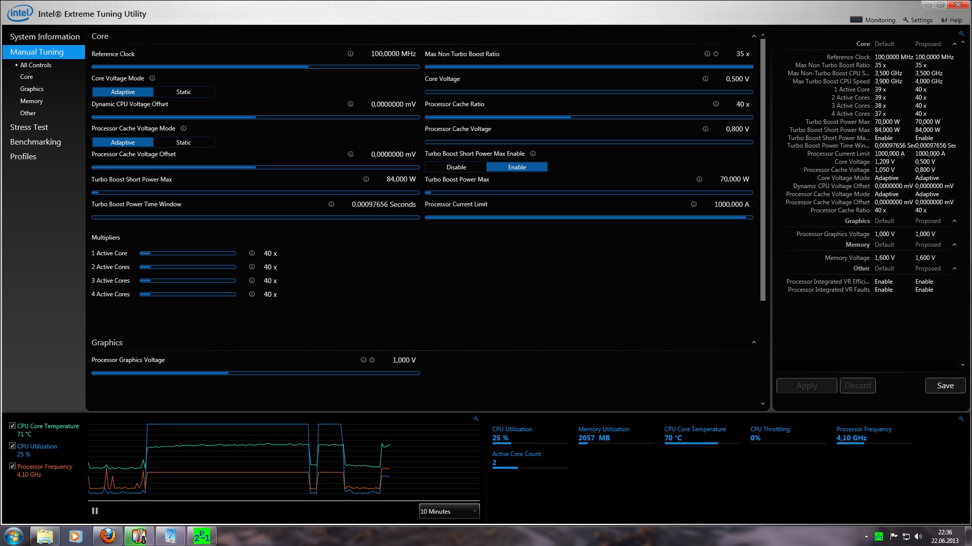

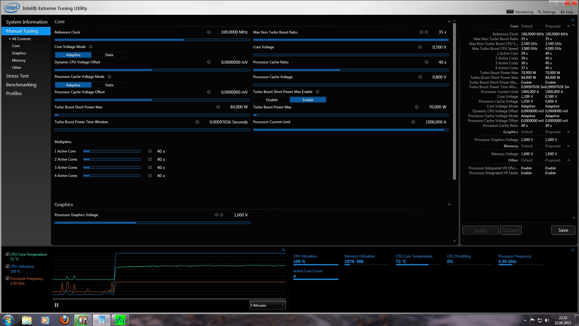

Im UEFI hab ich keine Option gefunden, bei voller Last den Turbo nutzen zu können. Aber das Gigabyte Board verhält sich trotzdem seltsam. Ich hab sowohl den Grundtakt, als auch den Turbotakt für 1, 2, 3 und 4 Kerne auf 4,0 GHz gestellt.
Und das kam dabei raus:
ilde_4GHz.jpg prime95_2_workers_4GHz.jpg prime95_3_workers_4GHz.jpg prime95_4_workers_4GHz.jpg prime95_8_workers_4GHz.jpg
:confused_alt:
Die 4,1 GHz haben mich am meisten überrascht.
