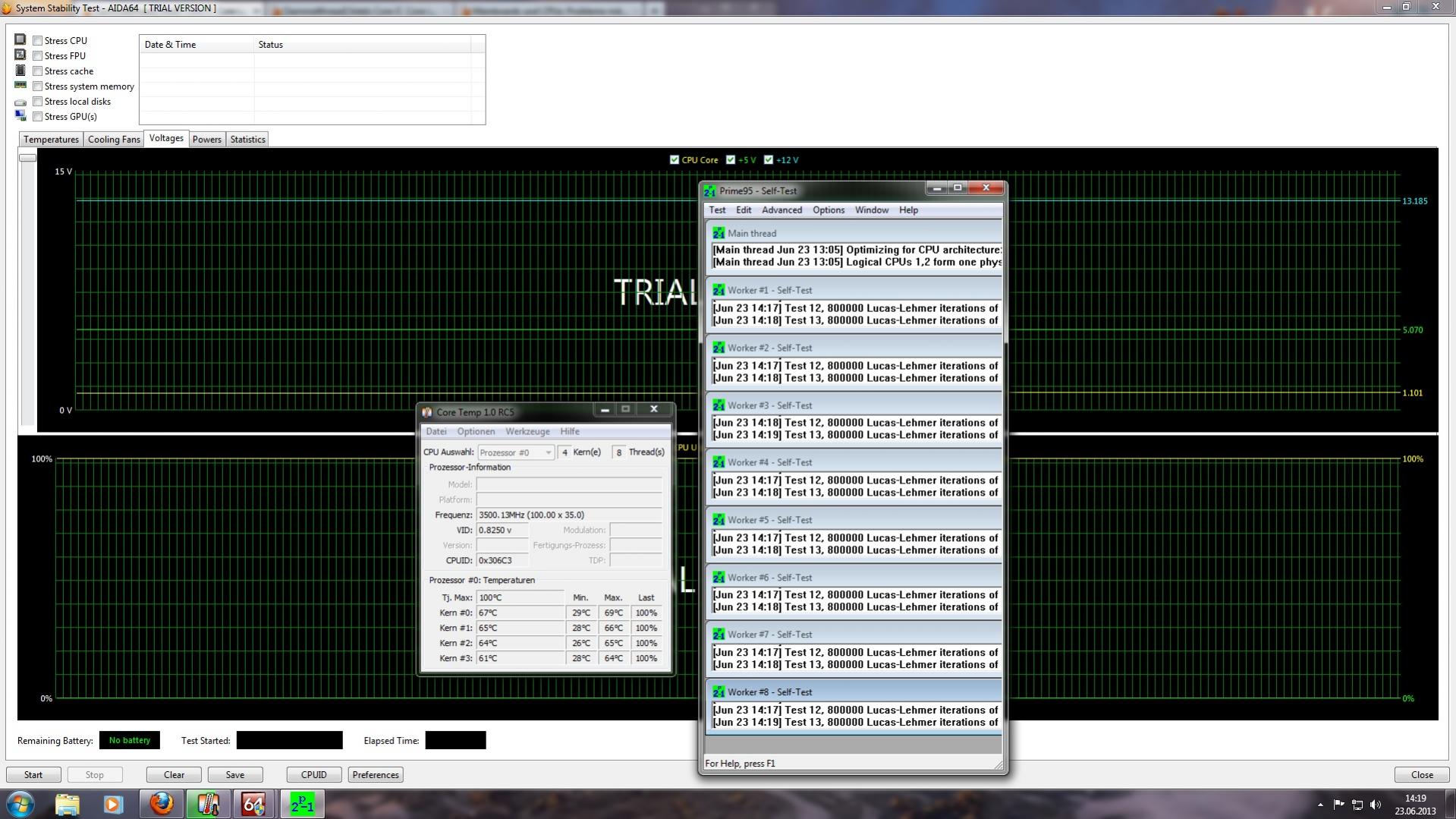

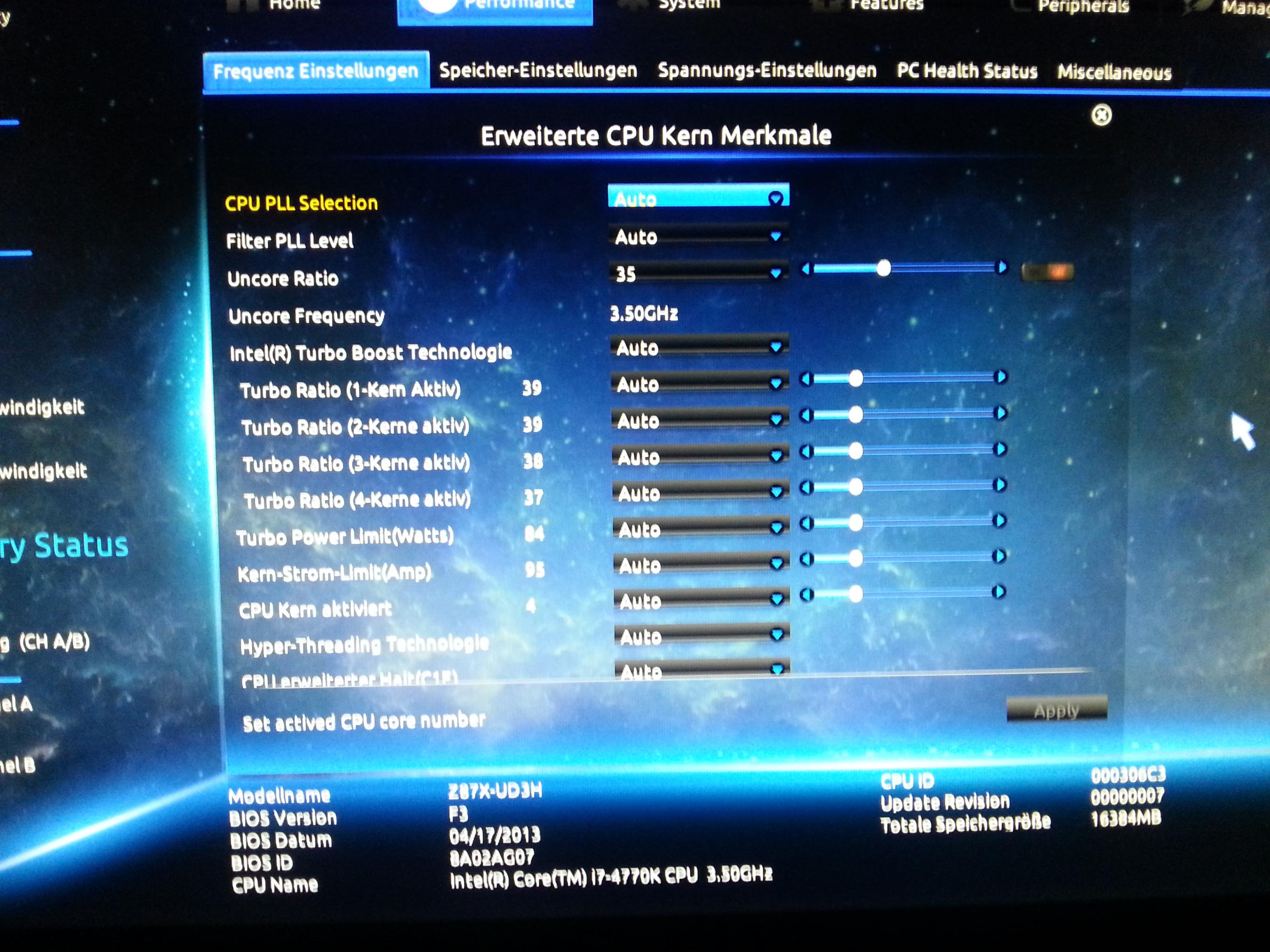

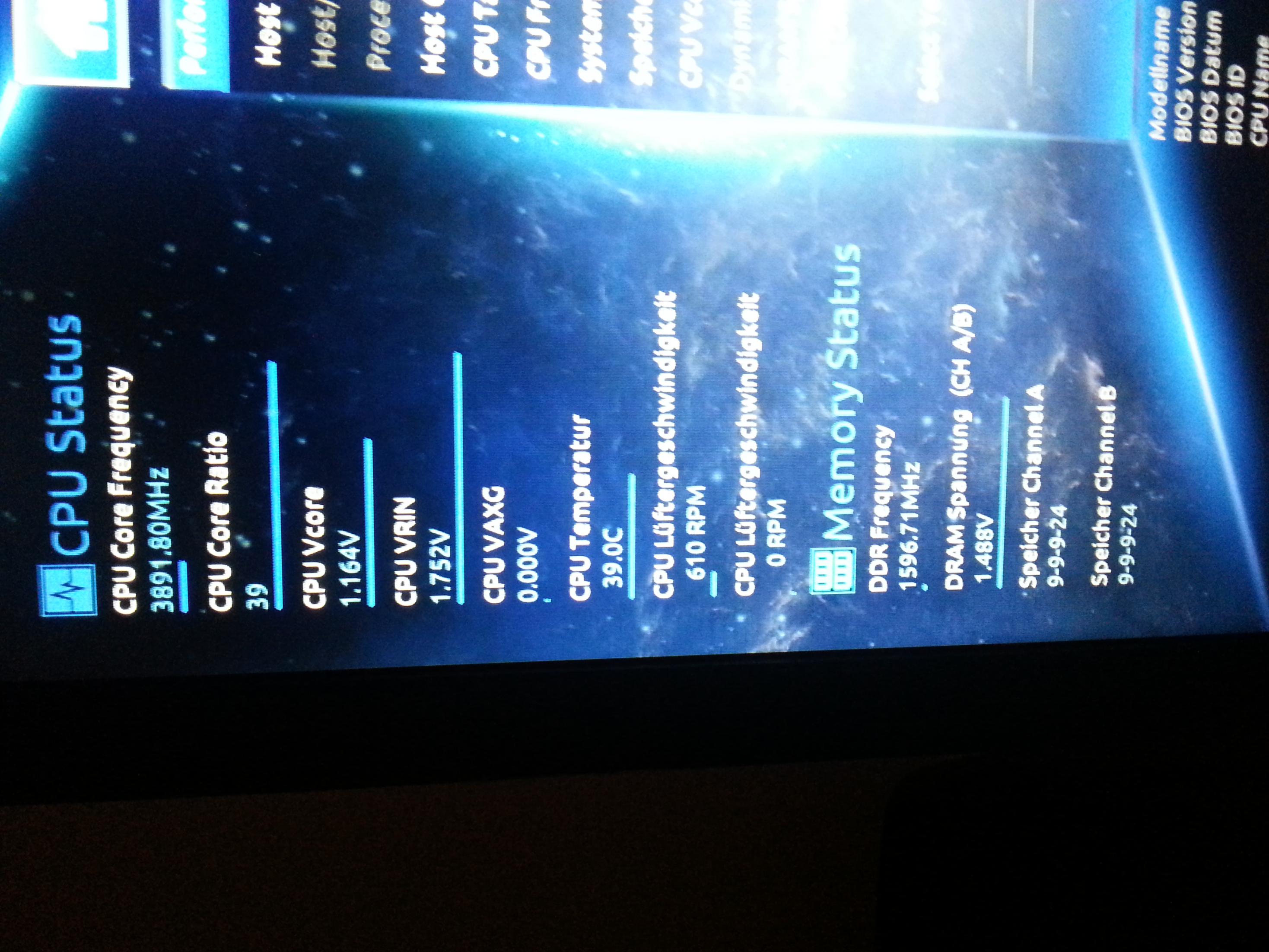

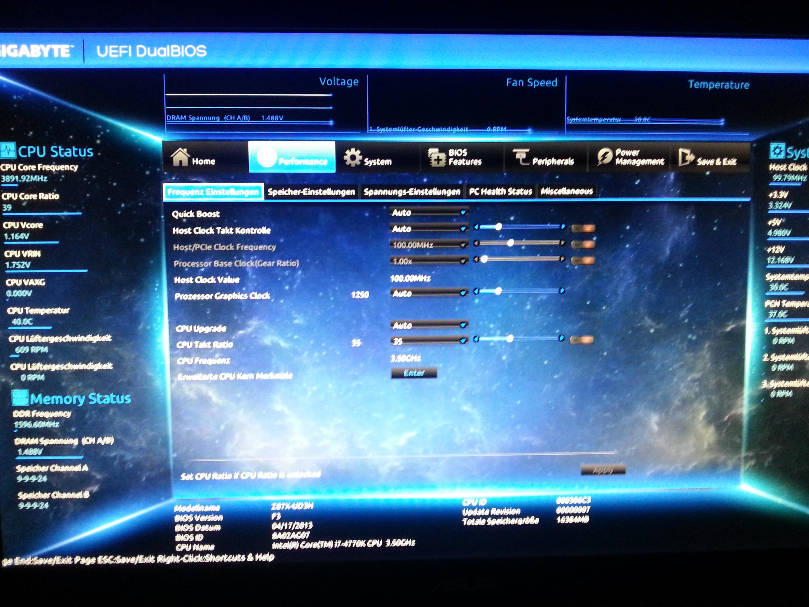

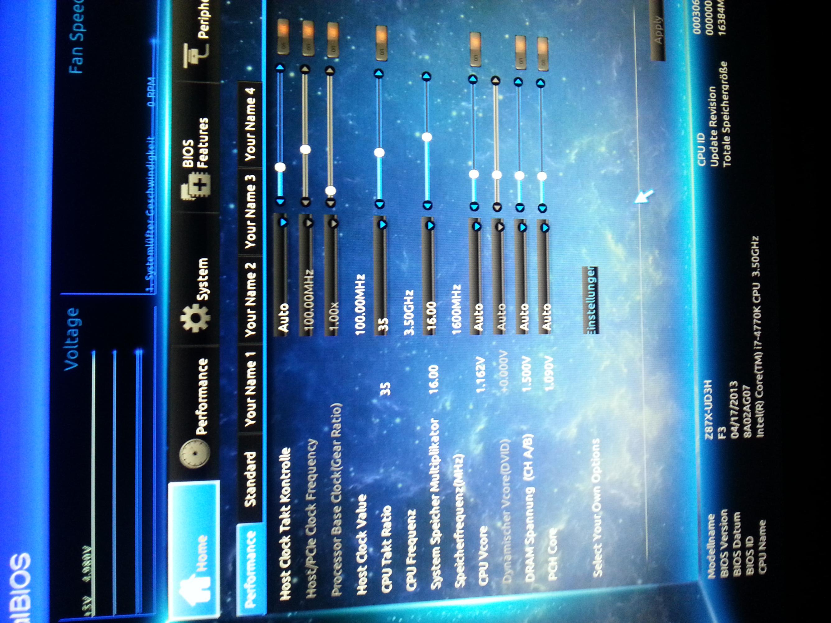

Hi, Habe eine neue CPU + Borad .. Läuft alles auf Farbrikeinstellung: Siehe Bilder (Habe nichts geändert) System läuft komischer weise im taskmanger auf 3,85 Ghz (24/7) Idle 28 Grad ./last 65). was kann ich nun verbessern oder einstellen?
mfg 20130623_041519.jpg20130623_041548.jpg20130623_041606.jpg20130623_041617.jpg
@Geix
Was verstehst du unter verbessern?
Deine Hardware läuft so wie es der Hersteller vorsieht, also "optimal". Wenn mit verbessern übertakten meinst, dazu gibt es 1000 Anleitungen, auch hier im Forum.
@ shadow4k bei dir stimmt etwas nicht @ stock fast 1.3 V? geh mal offset -0.100 und teste dann mal ob er an geht

Ich tippe mal darauf, dass Gigabyte noch nicht soo viel Arbeit in das Bios gesteckt hat. Die 1.209 V sind seit Beginn (also Default beim ersten Booten mit dem derzeitigen Bios) bei Volllast angelegt. Da scheint Gigabyte mit dem Spannungsmanagement noch hinterher zu sein. Ich hab ihn über das Intel Tool mal auf 1.1V bei Volllast eingestellt. Prime läuft schon seit ner Stunde und plötzlich sind die Temperaturen auch unter 70°C bei 24°C Raumtemperatur. Ich werd nachher mal austesten, wie weit ich mit dem Offset noch runter gehen kann.
Das ist mein erster Intel seit langer Zeit. Ich hatte mich drauf verlassen, dass Gigabyte seine UEFIs schon vernünftig aufsetzt. Im Moment hab ich das F5er Bios drauf. Mit dem F3, was bei Lieferung drauf war und mit dem Beta-Bios F6i, waren die Temperaturen nochmal um 10° höher. :rolleyes:

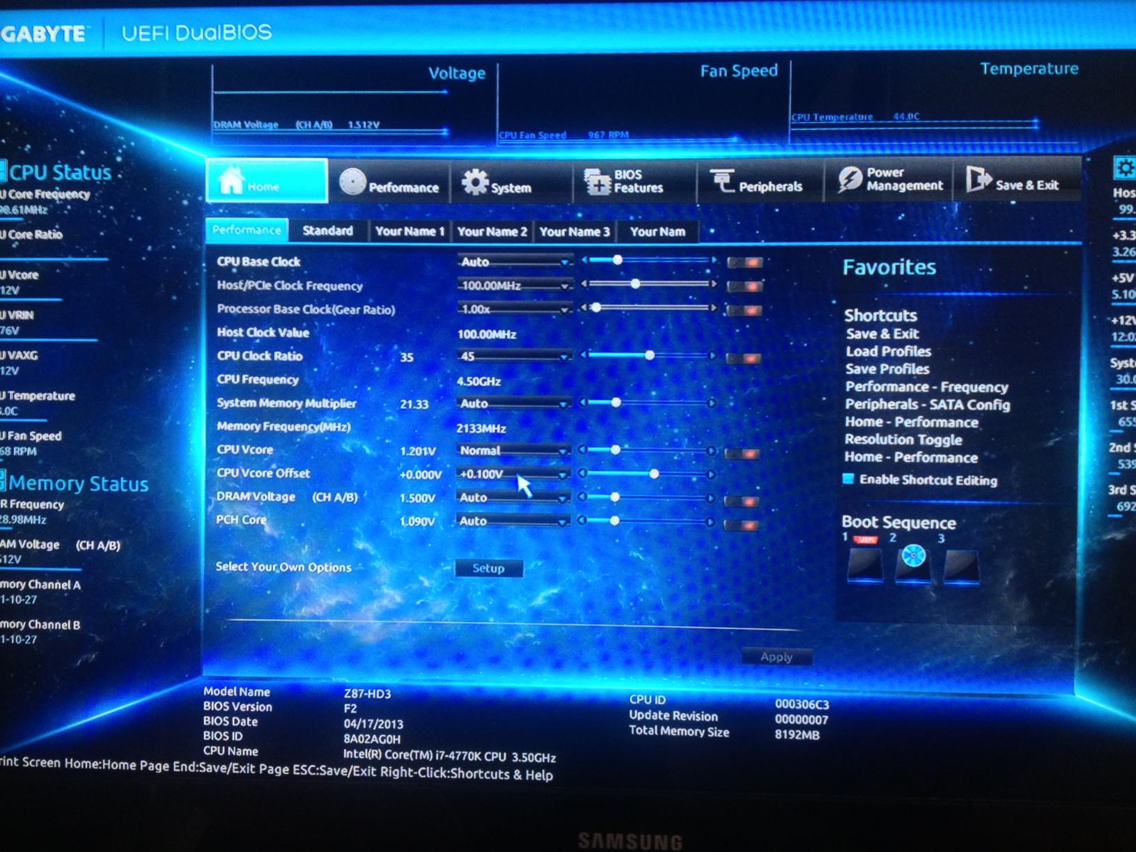

Bei meinen Gigabyte Z87-HD3 Board 10 mal versuch gestartet Offset einstellen ohne Erfolg.
Keine Lust rumzufummeln.
Cpu 4,4Ghz Spannung 1.20V
:freak:
Ich hab das wie gesagt über das Intel Extreme Tuning Utility gemacht. Im Bios konnte ich die Offset-Einstellung garnicht ändern, das war nicht anklickbar. :rolleyes:
du musst bei cpu vcore auf normal stellen um dann an offset zu kommen.. Dann stellst du am besten +0.000 ein und testest am besten mit Grid2; Bf3; Metro oder so. Wenns dann einen blauen gibt, gehst du mit der spannung weiter hoch gehen.
Bei mir war es so das mit 1.16V prime95 stabil lief aber bf3 nach 2 minuten einen blauen gezeigt hat. Bin jetzt ungefähr bei 1.18V

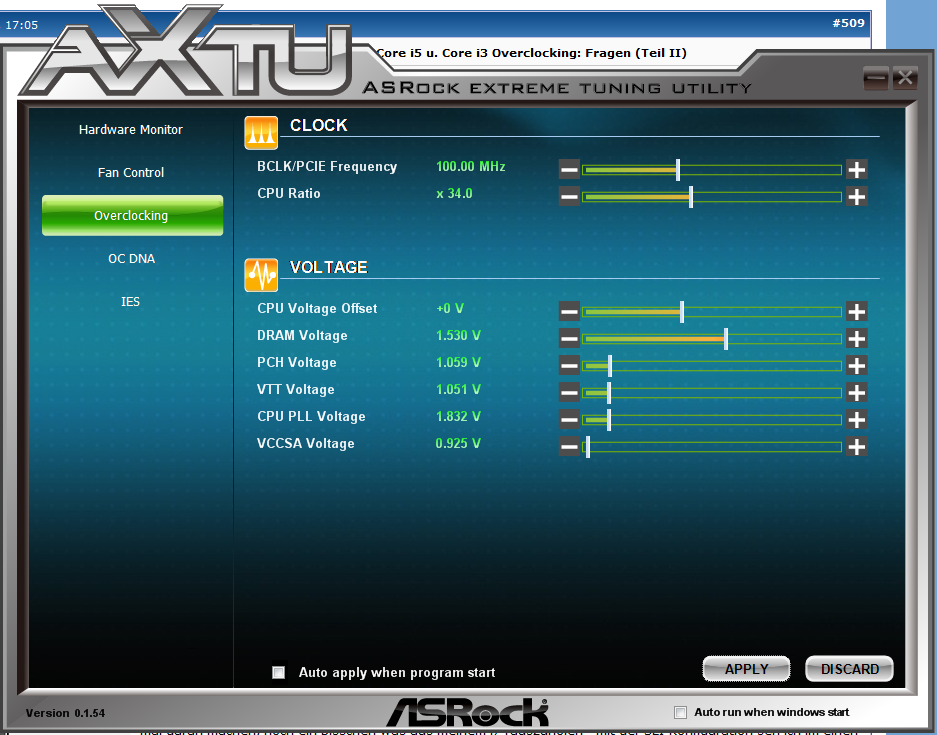

hei ihr.
ich möchte meine Cpu n bissi aufdrehen.
Ich habe einen i5 - 2500K und mb ist ASRock p67 Pro3.
bei mir siehts derzeit so aus:
wie viel könnte da noch gehen? soll aber nicht gleich das teil zerlegen^^
achja und wie gehe ich da vor? reichen die einstellungsmöglichkeiten die da bei meiner Software sind?
man übertaktet nicht per software !! lese dich doch ersteinmal in das thema ein. Anleitungen gibt es genügend!
