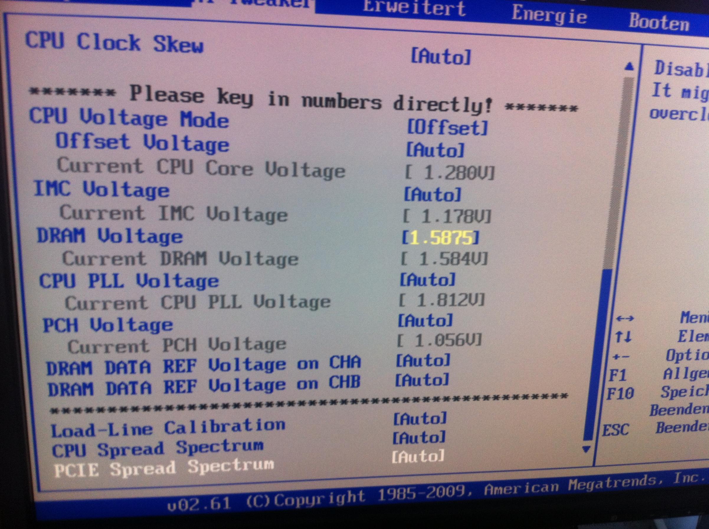

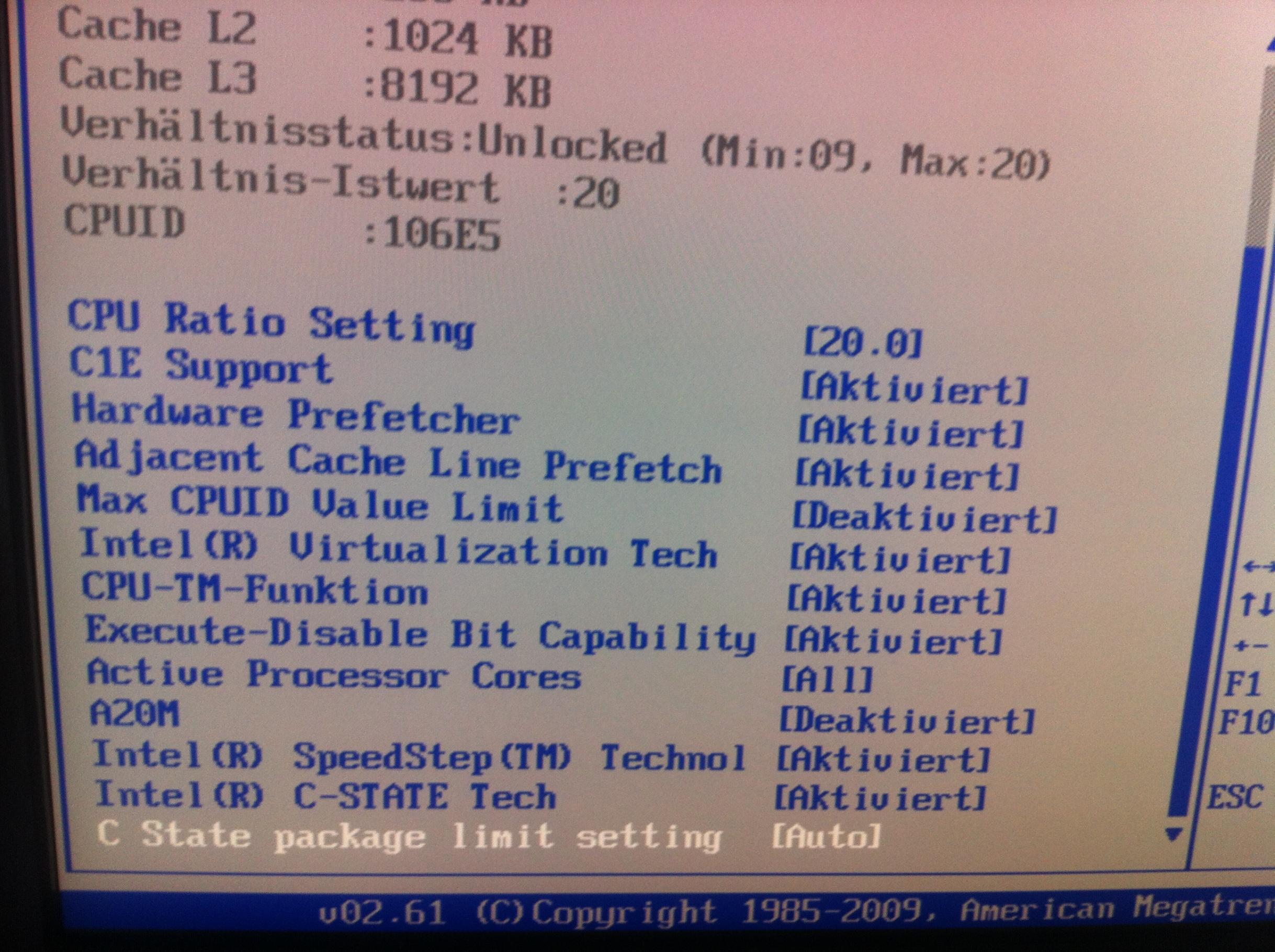

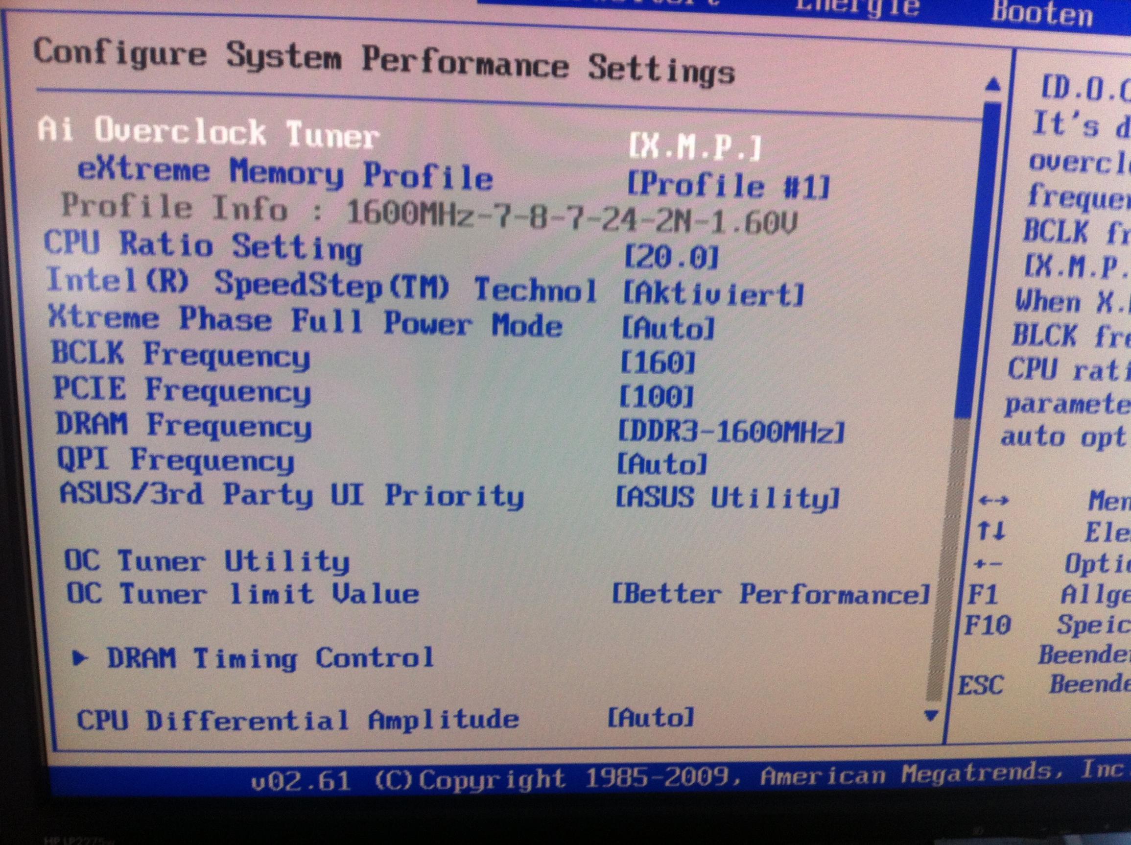

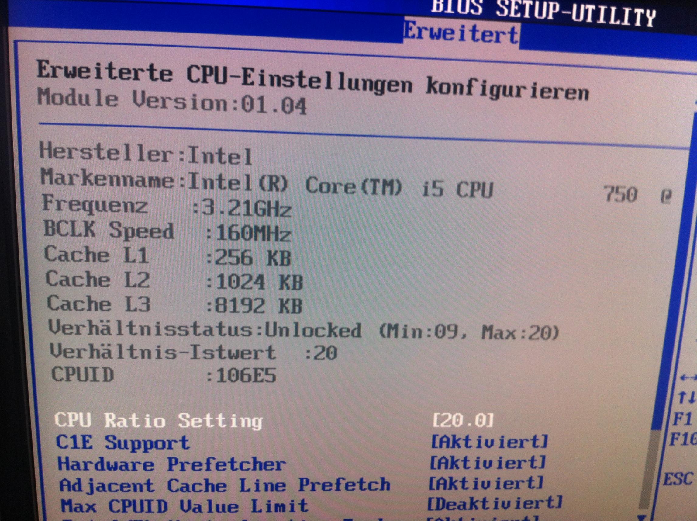

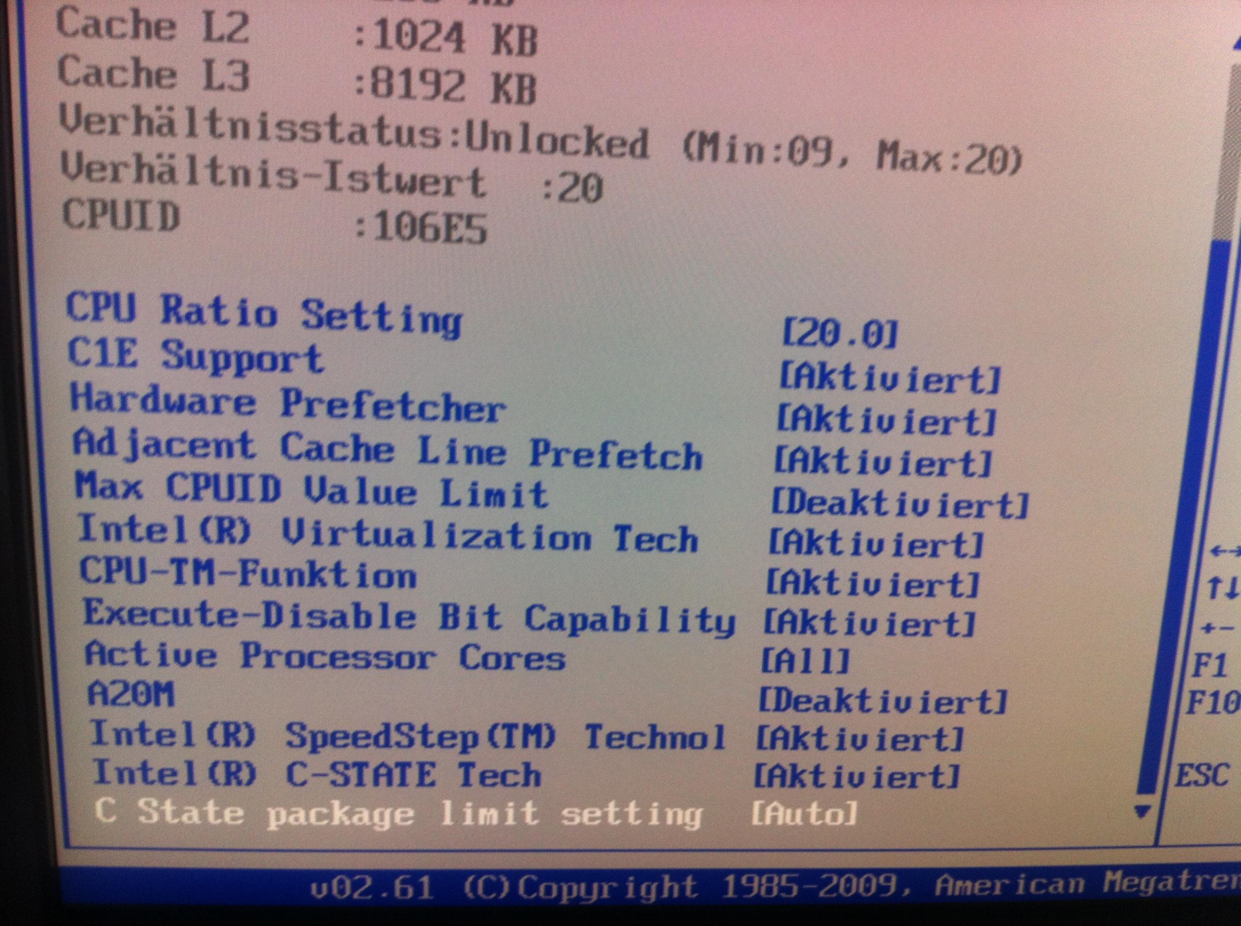

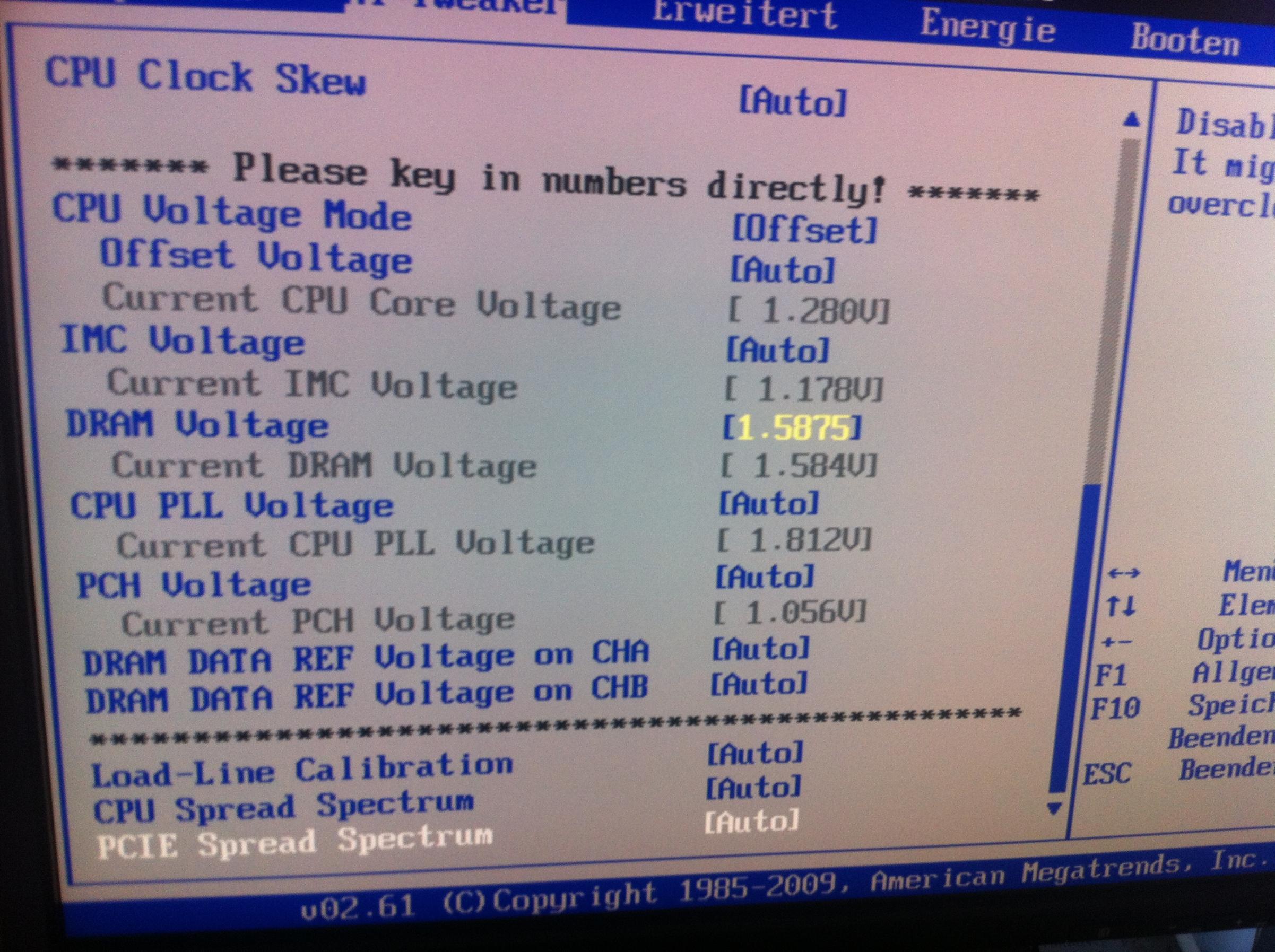

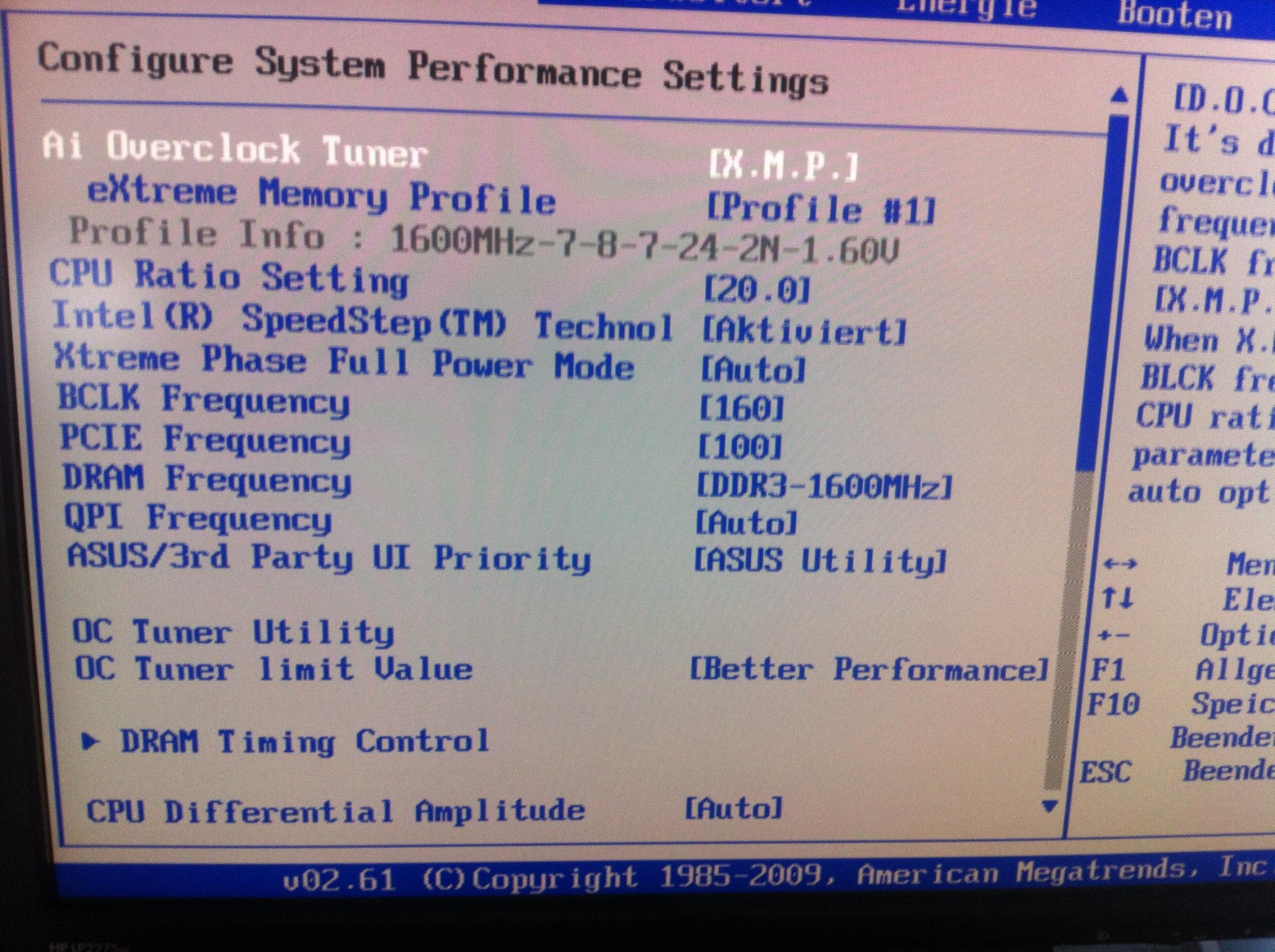

Hi Leute,
geht um die Übertaktung meine Core i5-750 (lynnfield)
Er lief eine ganze Weile auf 3,4 GHz mit FSB 200 und Multi 17.
Nach einem Ausfall der BIOS Batterie und einsetzen einer neuen habe ich die Settings wieder eingestellt, aber wohl irgendwas vergessen.
Der PC lief nicht mehr stabil, immer Abstürze mit der Meldung 0x00000124.
AKtuell läuft er stabil mit den angehängten Settings.
Foto 01.08.13 16 53 48.jpgFoto 01.08.13 16 54 01.jpgFoto 01.08.13 16 54 19.jpgFoto 01.08.13 16 54 32.jpg
Was hab ich vergessen, was sollte ich umstellen, welche Infos braucht ihr noch?
Die Stromsparfunktion der CPU sollte erhalten bleiben.
Danke!
@Cassius1985
Mag man gar nicht antworten. Du könntest Dich ja zumindest ein wenig einlesen und wenn man i5-750 OC auf Asus oder i5 750 overclocking anleitung in Google eingibt bekommt man alle Informationen.
- Alles auf Auto ist schon einmal falsch.
- FSB 200 und Multi 17 ist ein schlechter Weg. 200 x17 ergibt 3,4Ghz. Der bessere weg ist FSB 170 und Multi 20 was auch 3,4Ghz ergibt.
- Erhöht man den FSB dann muss auch die IMC Voltage angehoben werden.
- Selbstverständlich muss auch der RAM beim erhöhen des FSB angepasst werden.
Aber wie schon gesagt, mit alles auf Auto macht das keinen Sinn und 2013 die Grundlagen von Lynnfield übertakten durchzukauen ist auch unlustig. Also benutze Google und wenn Du dann noch spezielle Fragen hast bekommst Du sicher eine Antwort.

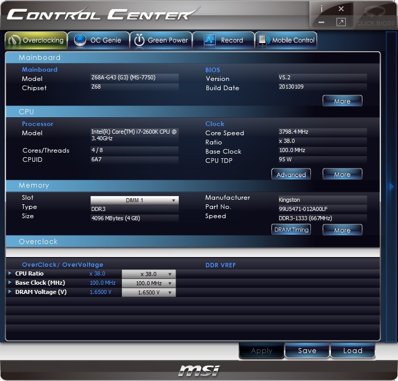

Hier ein Bild von MSI Control. Ich glaube an der Spannung der CPU kann ich wenig ändern. Die OC-Automatik verspricht natürlich optimale Einstellungen. Weiß allerdings nicht, ob ich dem vertrauen kann...
Ich fürchte, das Mainboard war damals eine schlechte Wahl...
Gibt es sonst noch einen guten Tipp, wie ich mein Baby im FSX flotter machen kann? Es zählen da ja hauptsächlich die GHZ der CPU...
...deshalb hatte ich mich damals auch für den 2600k entschieden. Das Mainboard war allerdings keine gute Wahl...
PS: Das Bios ist erst vor ein paar Tagen geupdatet worden...
Kannst du unten in der Liste bei CPU Ratio , Base Clock , DRAM Voltage auf die blauen Pfeile klicken? Ansonsten guck mal ob du ne OC Anleitung zu dem Brett findest.
