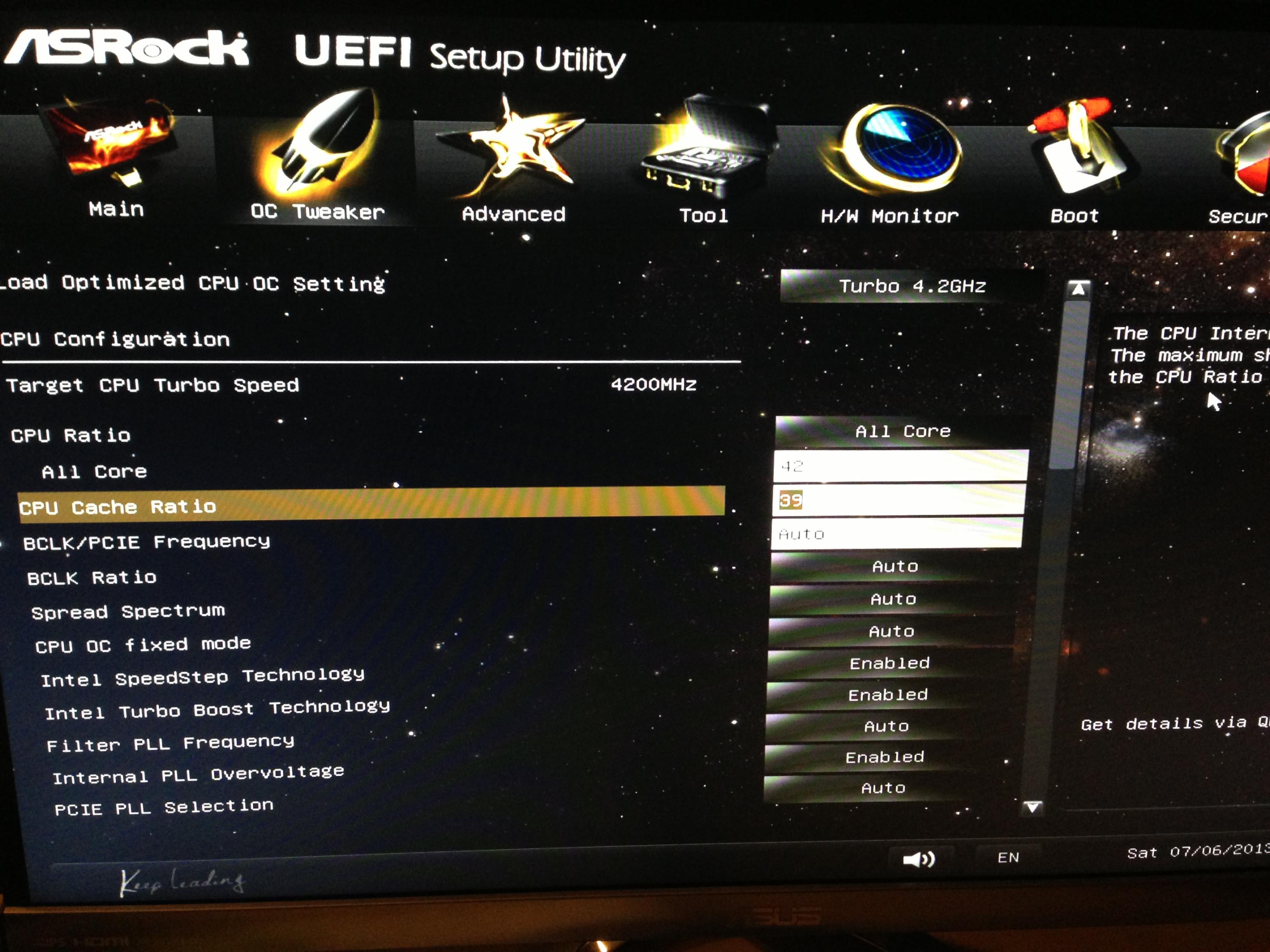

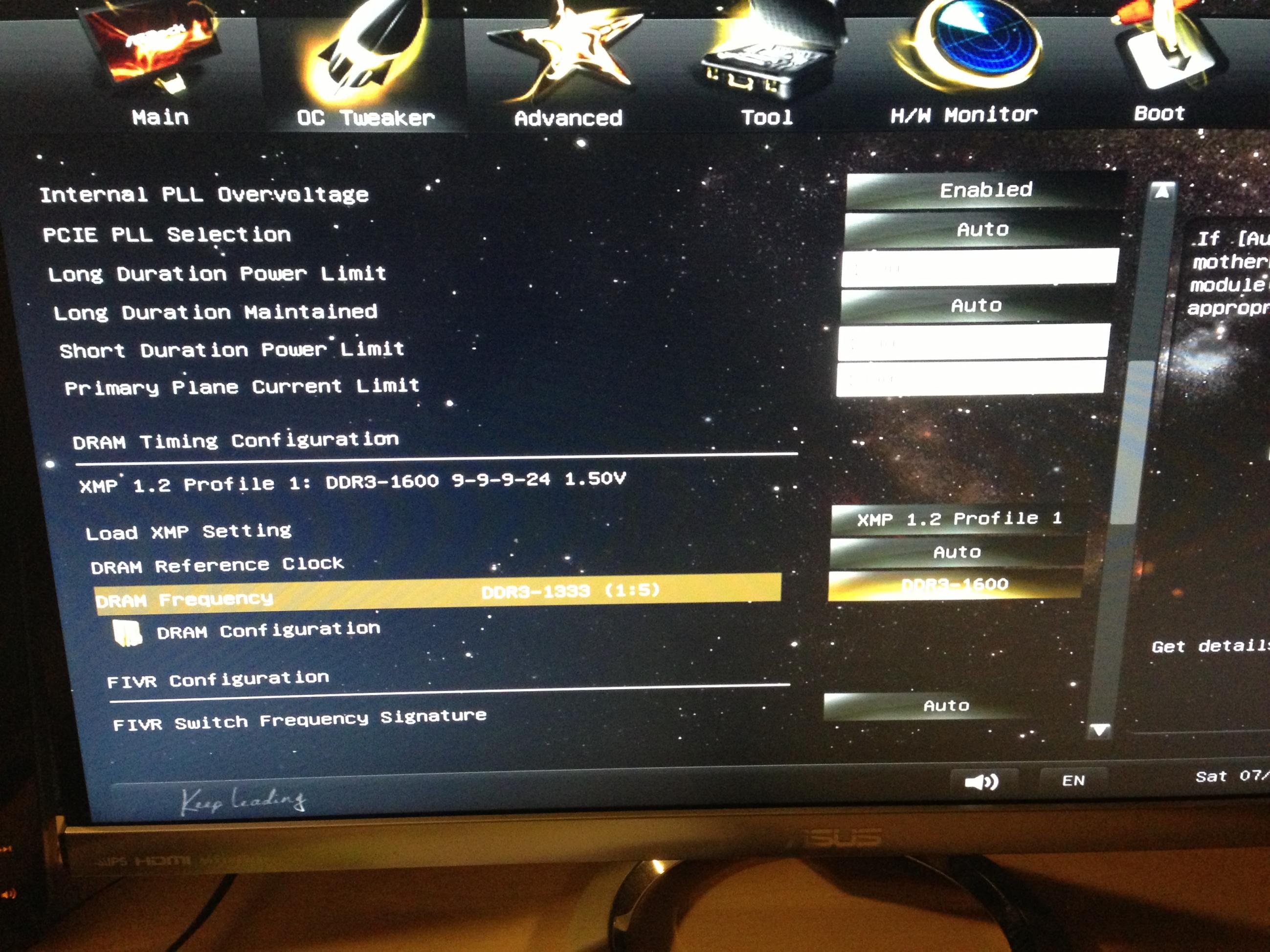

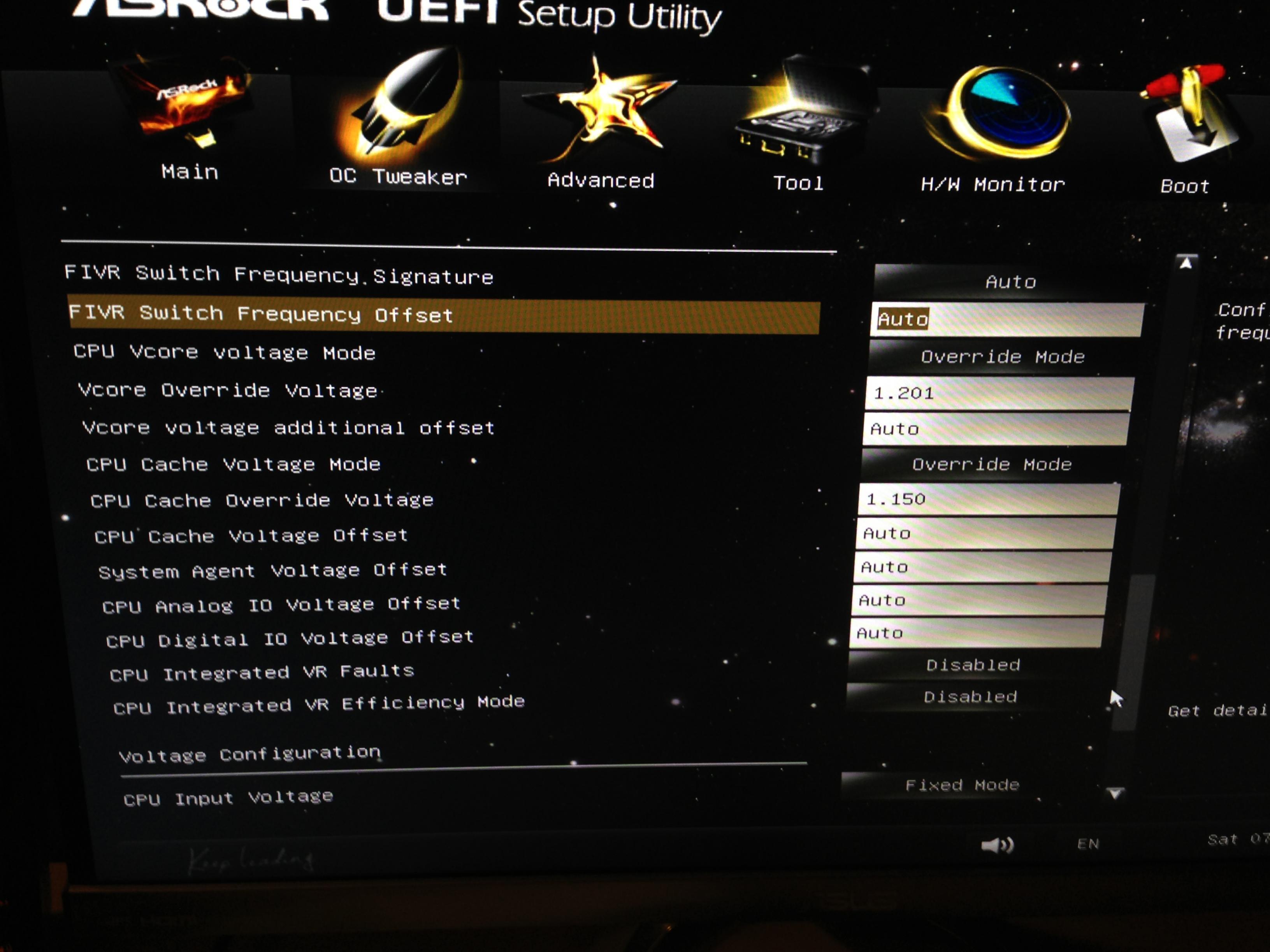

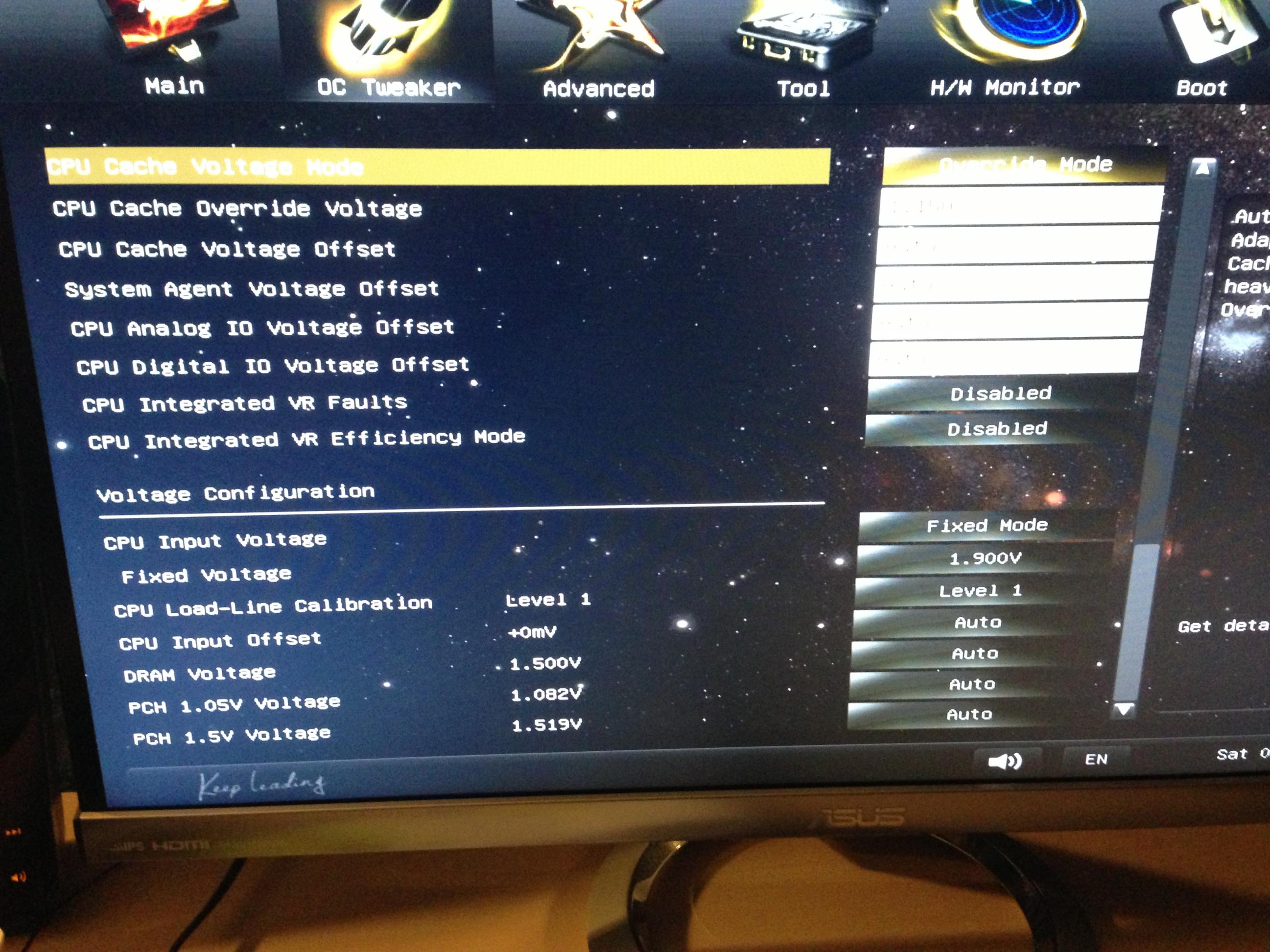

Hey Leute gestern kam mein PC und wollte die CPU auf 4,4 Ghz bringen. Das hat sich schwieriger rausgestellt als erwartet.
Für das zu helle Bild entschuldige ich mich, da habe ich wohl auf die falsche stelle geklickt -.-
(letztes Bild) Egal was ich einstelle, ich kann nicht den Offset Modus wählen. Sobald ich den wähle und alles speicher, setzt er das auf Fixed Mode und 1,900 V wieder um. Damit trau ich mich nichtmal den PC zu starten. 1.900V klingt für mich da irgendwie VIEL zu VIEL
Also bin ich hingegangen und habe mal Testweise den Turbo Mode eingestellt und auf 4,2 Ghz gestellt. ( ja ich weiß Auto ist immer kacke) Da sind auch die Bilder entstanden. Aber wieso steht da unten auch wieder 1.900V ?
Bin hingegangen und damit den PC damit mal gestartet. CPUz und co gestartet und siehe da. es liegen IMMER 1.201V an. Ob idle oder Load.
Habe mal ne weile prime getestet und die Temps gehen so auf 78°C hoch und pendeln sich bei 70-74°C ein.
Könnte es ja jetzt so lassen aber das will ich nicht. ich möchte oben gerne ne 4,4 Ghz stehen haben und unten Offset +0,20 oder sowas. Die CPU soll im idle auch wieder schön mit den V runter. Mein Ivy war 4,2 Ghz schnell und im idle 0,870V und Load 1,100. Sowas muss doch mit dem Haswell auch klappen.
Was mache ich falsch?
Fang nochmal von vorne an!
Load optimized Defaults,
Dann alles nochmal ganz langsam.
RAM einstellen - Neustart
Dann Offset wählen und Vorzeichen auswählen. Dann nicht direkt mit 4,4 anfangen sondern mit 4,2.
Dann an die 4,4 herantasten.
Gruß
@Naesh die 1,9V gehen in die CPU rein, liegen aber nicht am Chipan, muss also für die Spannungsregelung sein.
die 1,2 V liegen immer an weil die Einstellung im UEFI auch so lautet (Override Mode = Überschreiben).

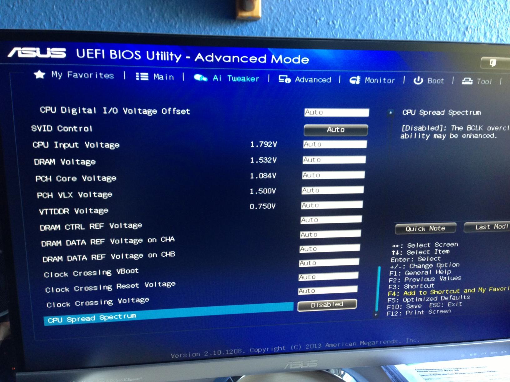

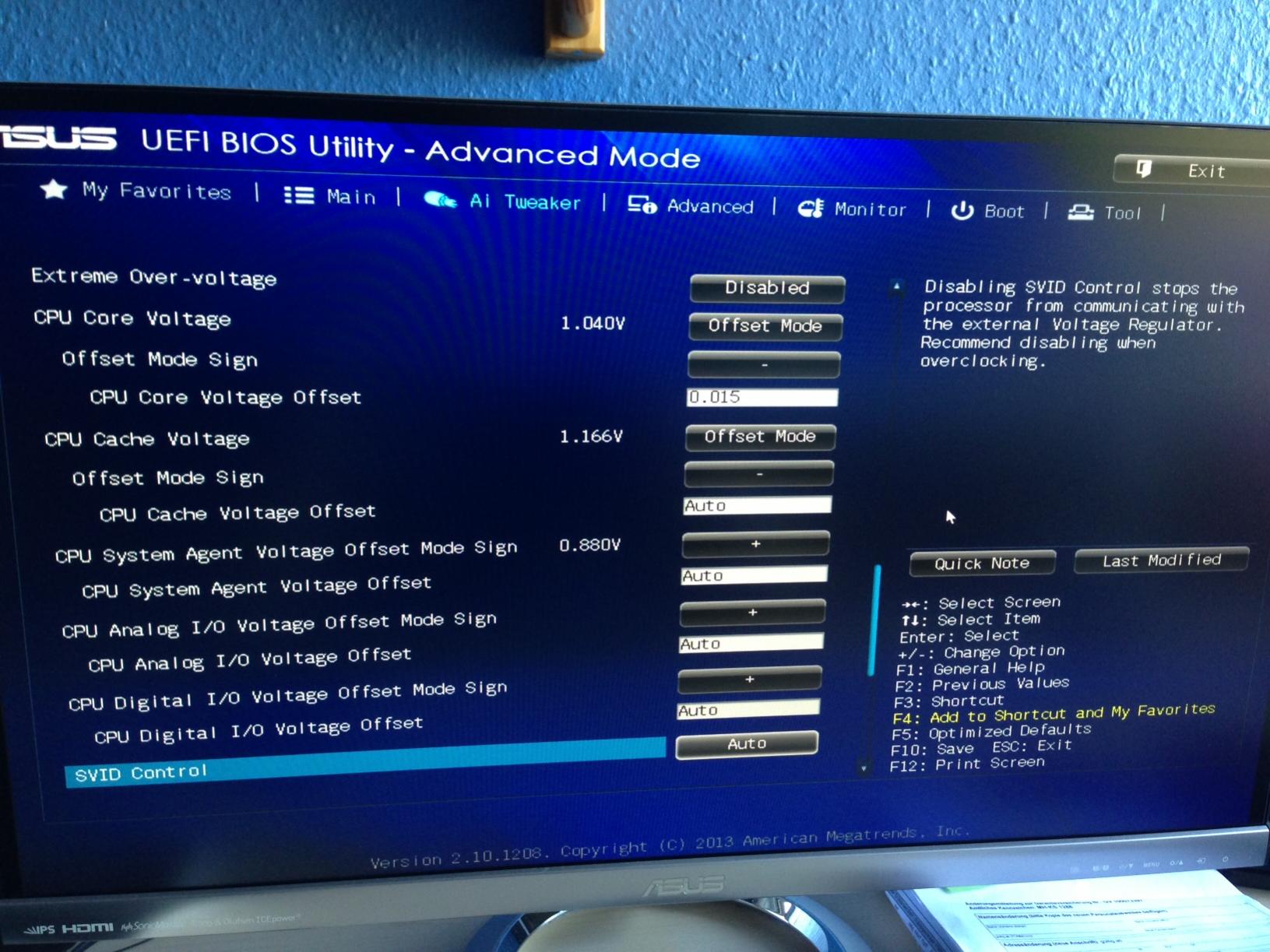

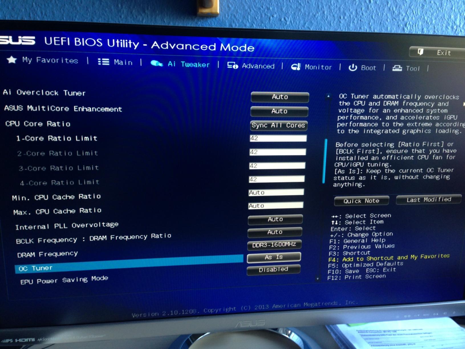

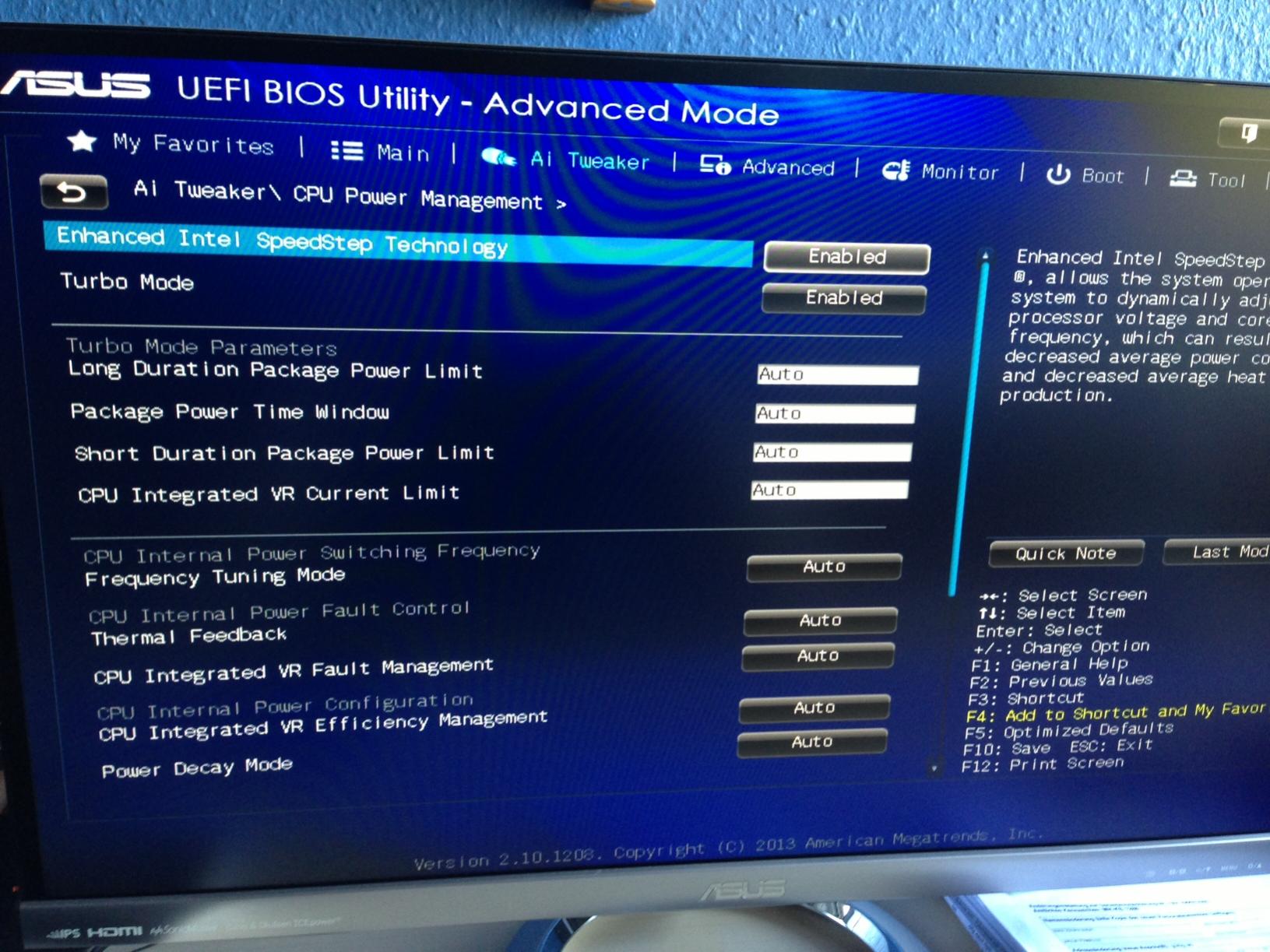

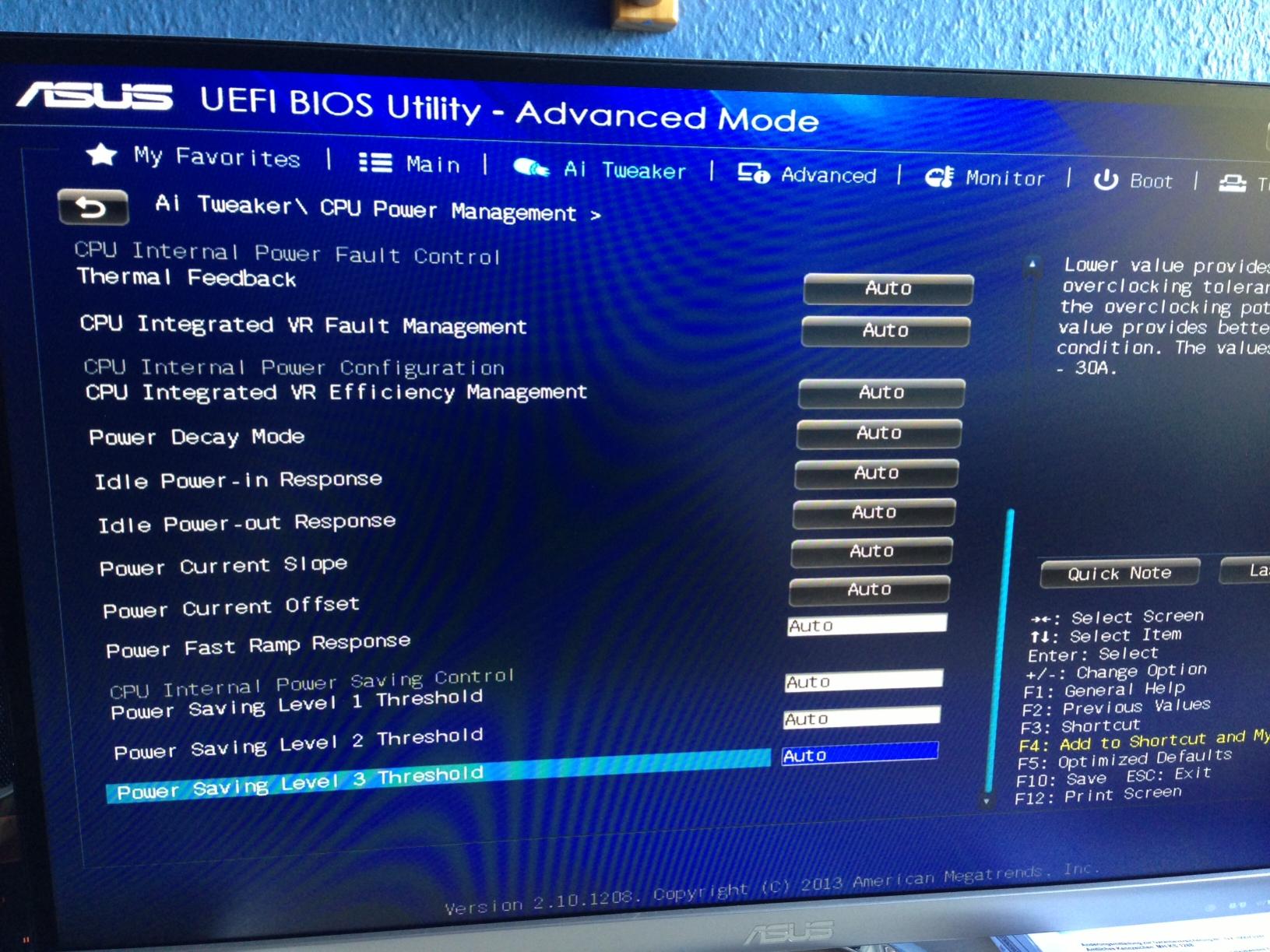

So Leute ich brauche mal hier hilfe. Ich werde verrückt mit meiner CPU.
Ich wollte die auf 4,5 Ghz haben, da die 4,2 "locker" kühlbar sind. nach 20 Minuten Prime 95 hat die CPU 73°C. Also alles im grünen bereich.
Ich übertakte immer per Offset. Habe wie in den Bildern zu sehen ist auf 4,2 Ghz nen Stable Offset von -0,015. Das Entspricht unter Load 1.215V.
Egal wie ich es einstelle, ich bekomme die 4,5 Ghz einfach nicht stabil. Habe auch mal Adaptives OC versucht und +0,250V gegeben. Außer das die CPU 1,425V bekommt und 15°C wärmer wird passiert nix. Sobald ich Prime95 (V 27.9 Built 1) starte geht die Temp auf 80-82°C und ich bekomme nach wenigen Sekunden Bluescreen WHEA Error blah!.
Das selbe passiert mit 4,4 Ghz und mit 4,3 Ghz.
Also habe ich doch irgendwo ne Einstellung verkackt, das kann doch so nicht sein.
Würdet ihr bitte mal drüber schauen und mir sagen was ich einstellen soll? Ich keiner der Optionen finde ich eine vRing oder Ring Voltage. Habe gelesen, dass es eventuell daran liegt. Aber wo finde ich die vRing? Das Board isn ASUS Z87 PRO und die CPU nen i7 4770K.
Ich bitte um hilfe :(Foto 1.jpgFoto 2.jpgFoto 3.jpgFoto 4.jpgFoto 5.jpg
