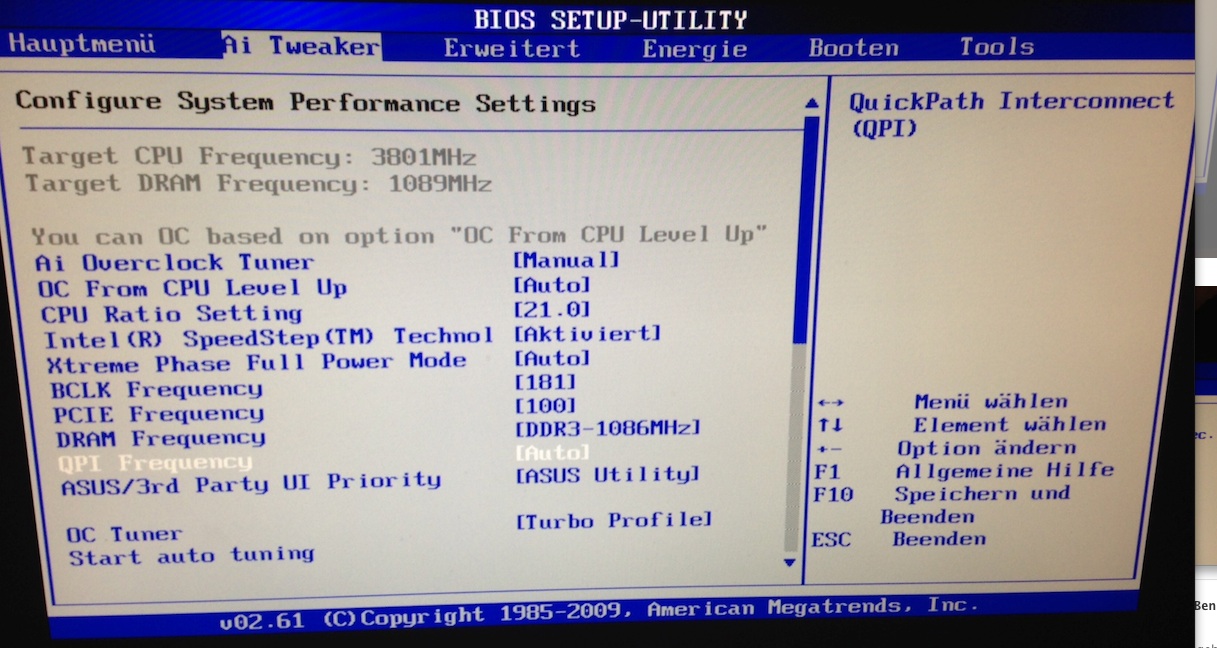

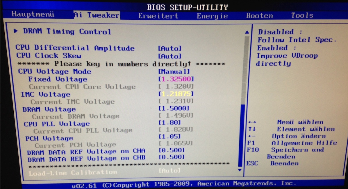

Ich hab' meinem i5 750 mal die Sporen gegeben :evillol: Bald seht nämlich der kauf einer neuen Grafikkarte vor und ich hab' die Befürchtung, dass er wohl im Standardtakt ein ziemlicher Flaschenhals sein wird :freak:
Hier die Daten:
Multiplikator: 21
BCLK: 181 Mhz
Vcore: 1,325V
IMC: 1,21875V
RAM: DDR3-1333MHz @ 1089MHz
Prime95 Temperatur: 80° C
Linx Temperatur: 85° C
Speedstep: Enabled
TurboBoost: Disabled
CPU Kühler: (Noch) Arctic Freezer 13
Das ganze hat jetzt schon 40 Runs im Linx-Test ohne Fehler hinter sich ;)
Was mich aber ein bisschen stört, ist dass für die 3,8 GHz doch schon eine so hohe Spannung nötig ist :/ Ich weiß, jede CPU ist verschieden, aber ich finde, dass 1,325V schon verdammt viel sind :mad:
Was meint ihr dazu?
Das ist durchaus ziemlich viel. Hast du da schon optimiert? Brauchst du wirklich so viel? Mein i7 - 860 braucht für die 3,8Ghz 2,232V. Du bist ja fast 0,1V höher.

Hey Jaytie ;)
Habe gestern schon mal versucht mich den 1,300V zu nähern, aber dann kommt es nach ca. 11 Stunden im Prime95 "Blend"-Test zu einem "Rounding-Error" bei einem der 4-Cores... Kann man das vernachlässigen?

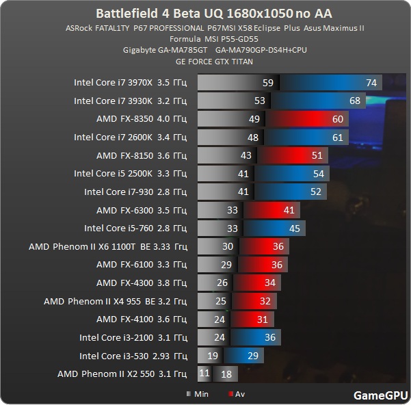

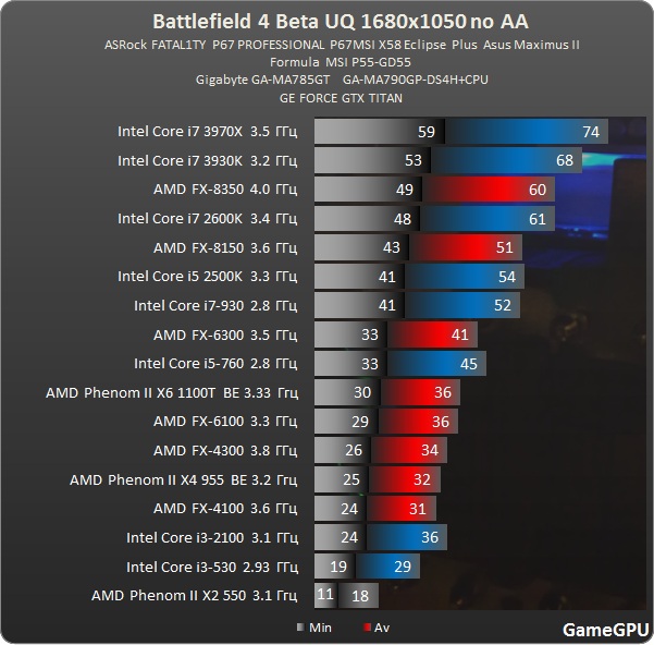

Also laut dem Beta-Benchmark von BF4 wird der i5-750 wohl schon ziemlich kämpfen müssen :(
http--www.gamegpu.ru-images-stories-Test_GPU-Action-Battlefield_4_Beta-test-bf_4_proz.jpg
Hi Semper!
Also das graue sind die minFPS nehm ich an? Ja könnte etwas knapp werden aber für sein Alter trotzdem nicht schlecht. Bin gespannt, was man rausholen kann. Dafür sind wir ja hier :P
Ich glaube ich hab nicht einmal 11 Stunden getestet. Wenn du bei 1,3V einen Error bekommst und bei 1,325V keinen mehr dann muss es wohl diese Voltzahl sein.
Wirklich 100% stabil bekommt man die Dinger imho sowieso nicht. Aber eben stabil genug um den Rechner uneingeschränkt zu nutzen.
Komplett auf Prime95 kann man sich auch nicht verlassen. Meiner hat stundenlange Primetorturen überstanden und ist beim ersten Spiel nach 20min abgeschmiert.
Sieht so aus als hättest du einfach ein schlechtes Modell erwischt. Oder aber irgendwelche anderen Spannungen sind zu niedrig. Wie siehts mir der IMC (bei Gigabyteboards QPI/VTT) aus? Hier fahre ich mit 1,220V recht gut. (Alle Spannungen fixieren!)

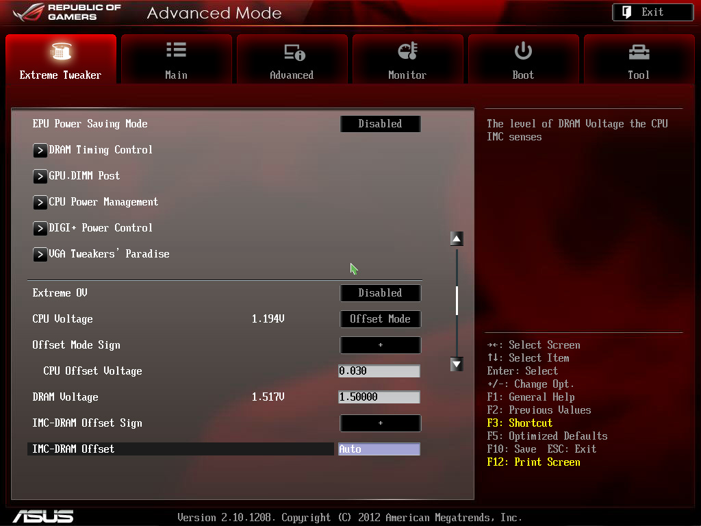

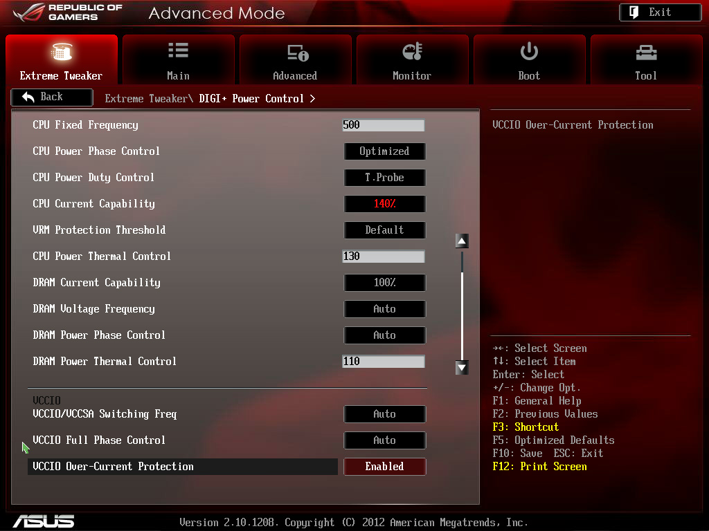

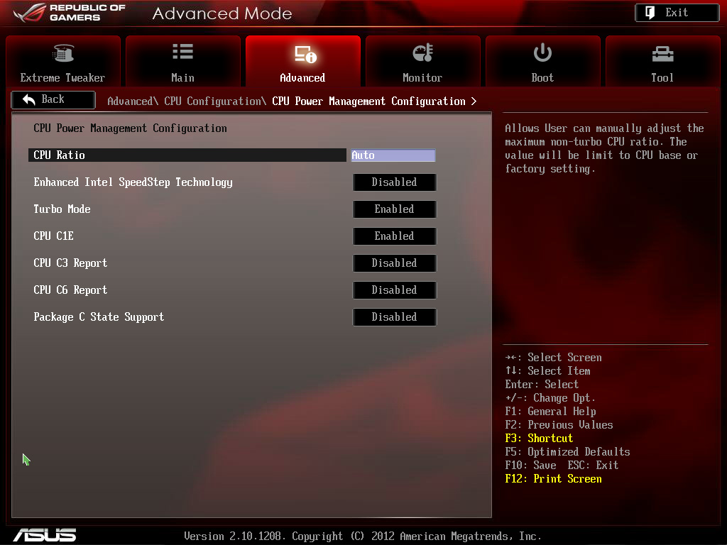

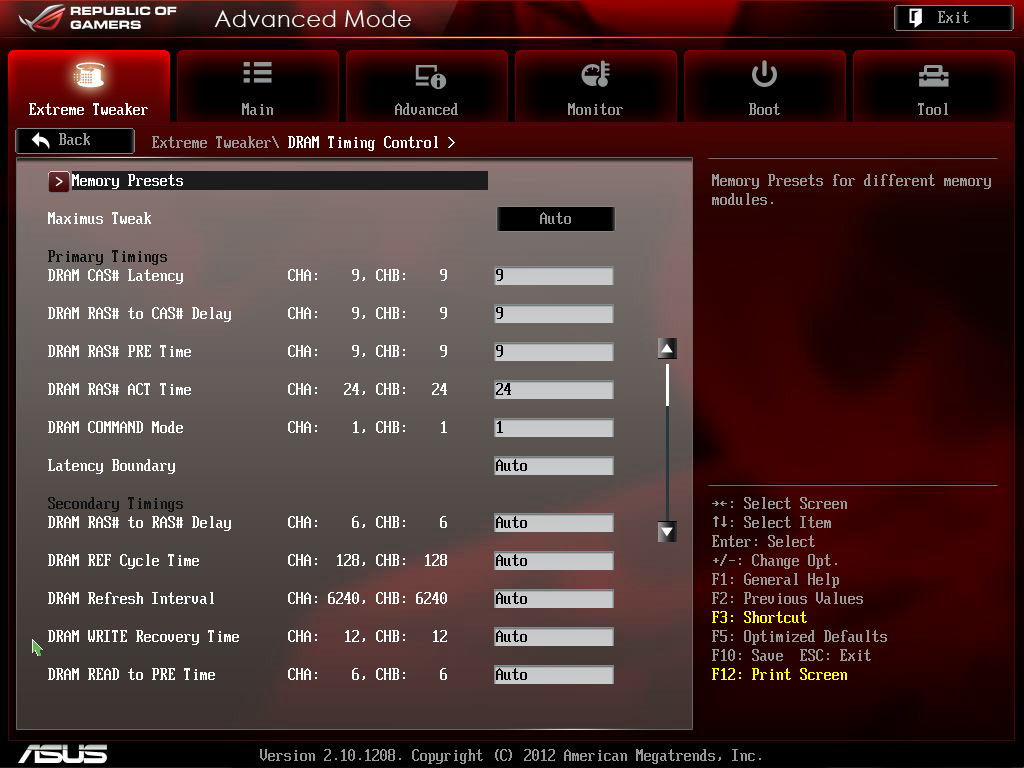

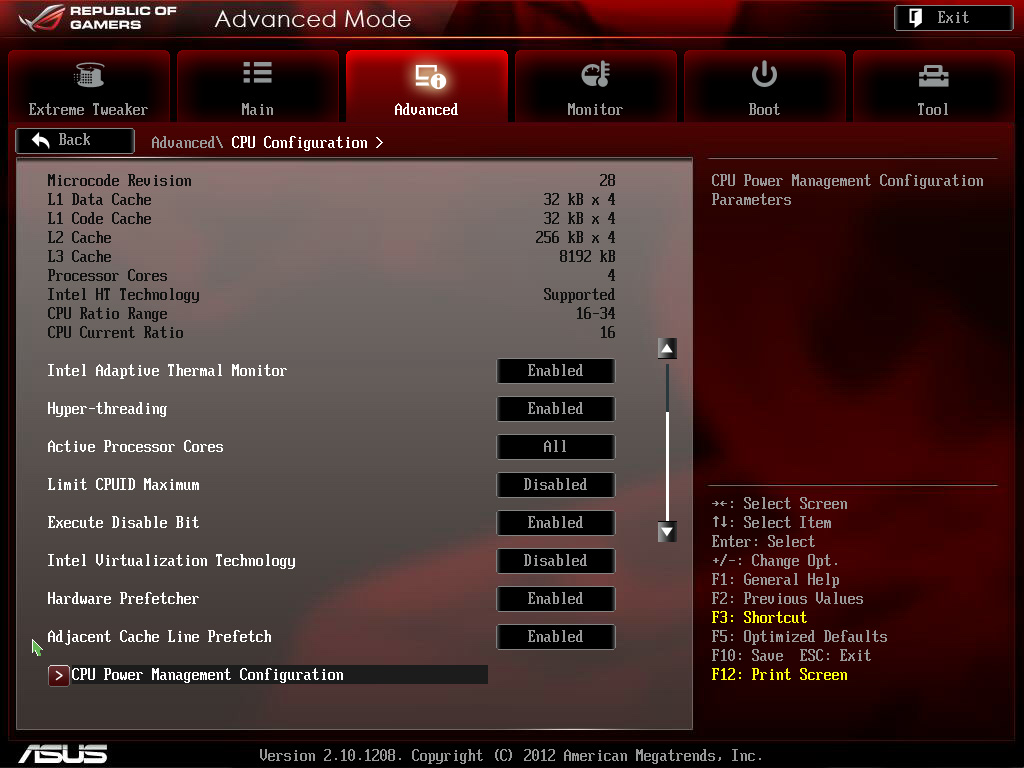

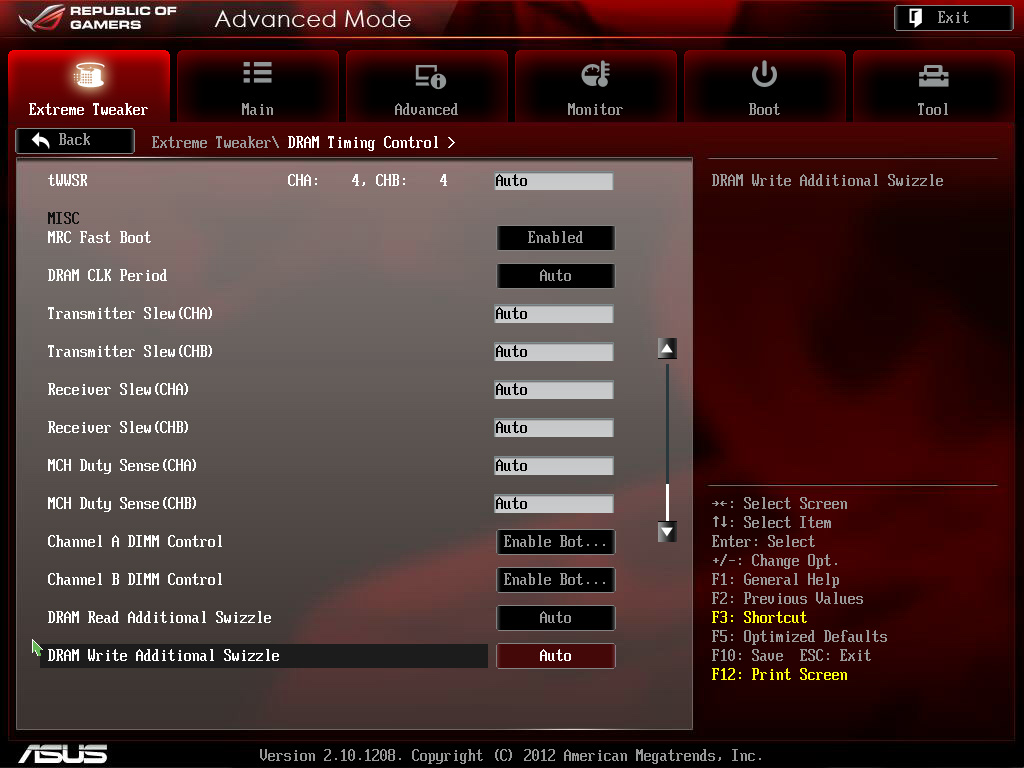

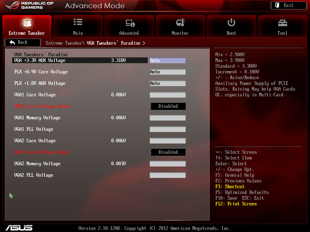

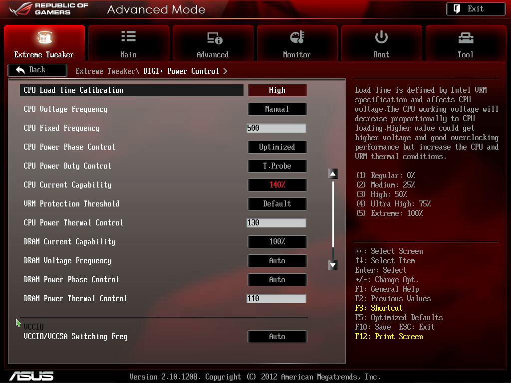

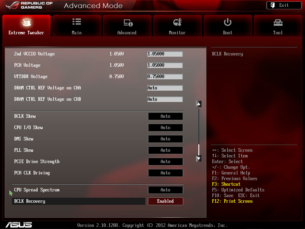

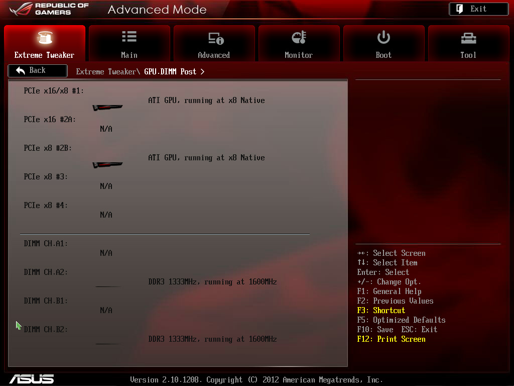

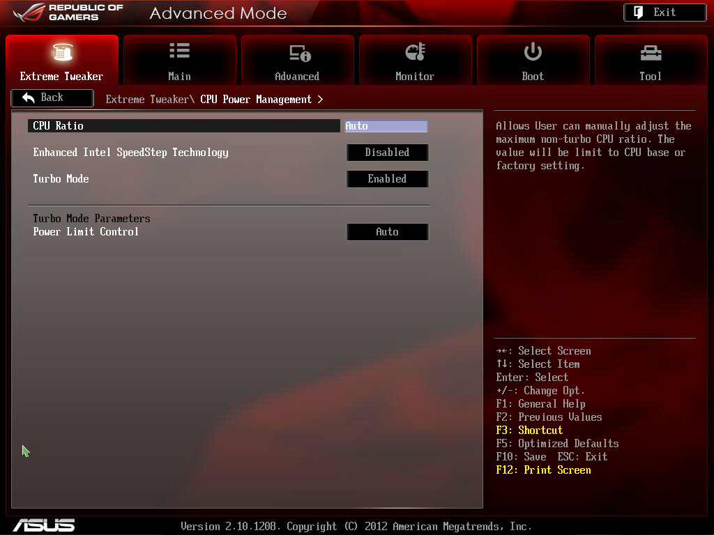

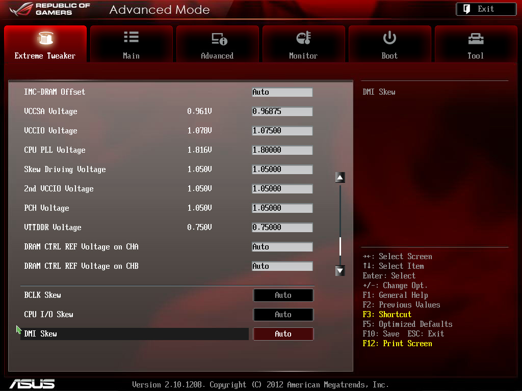

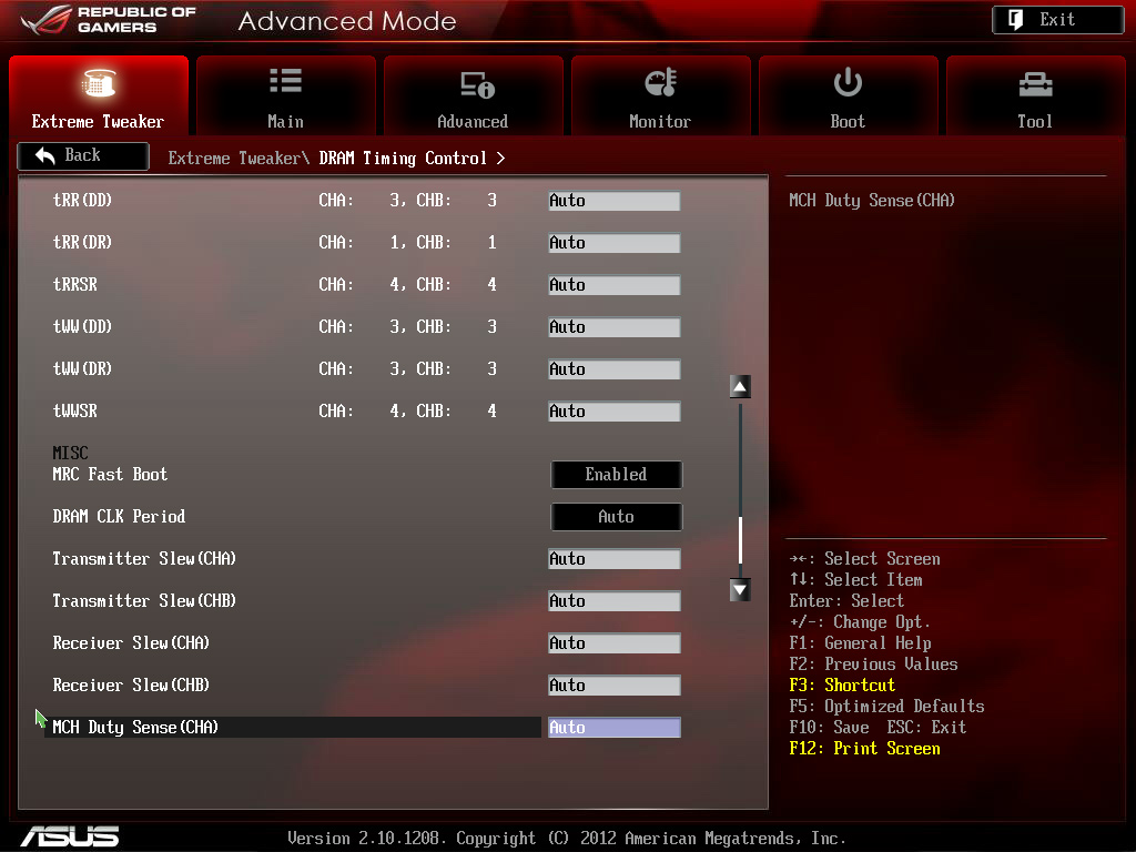

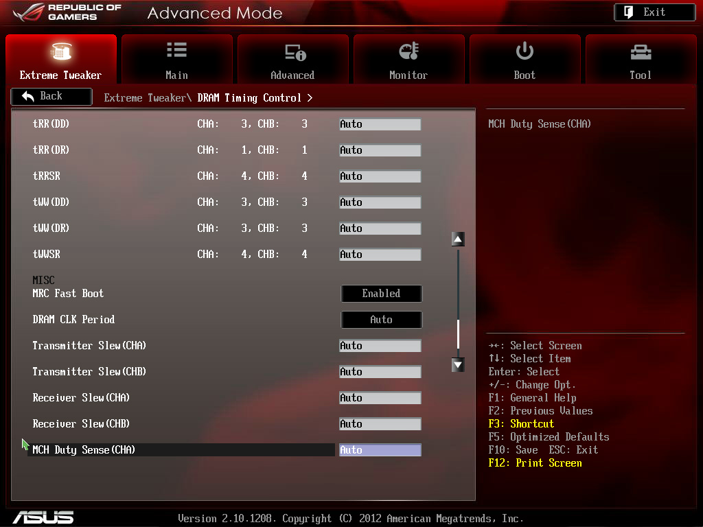

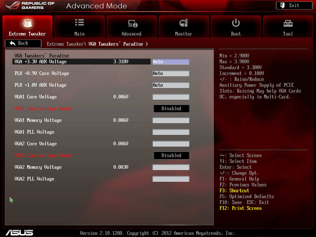

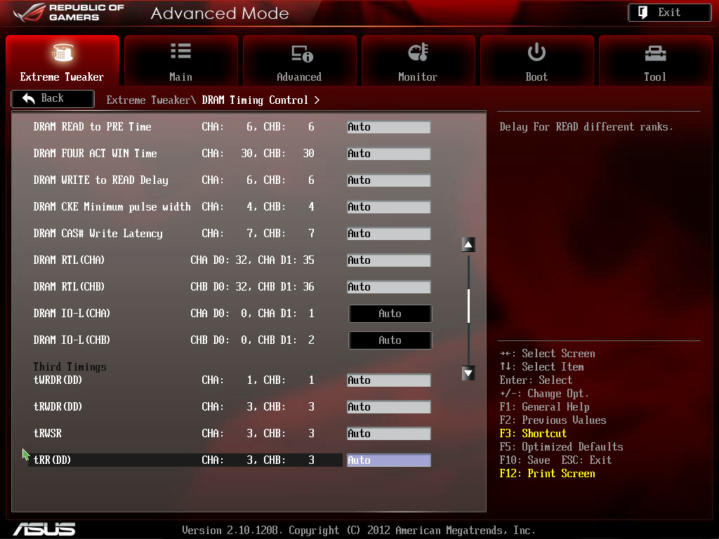

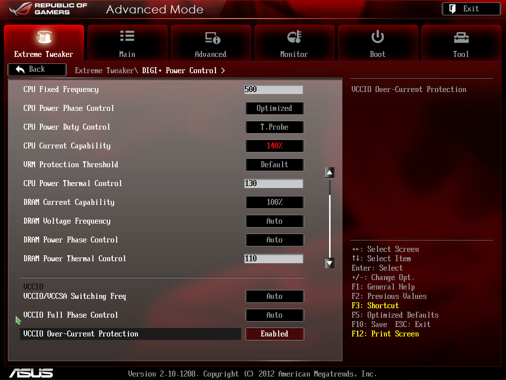

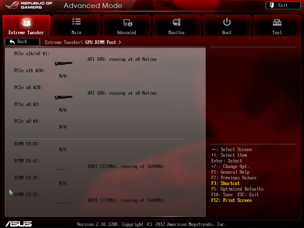

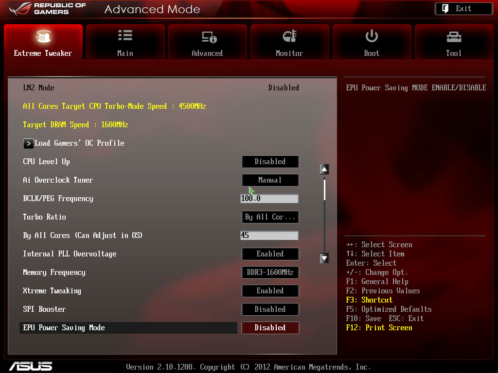

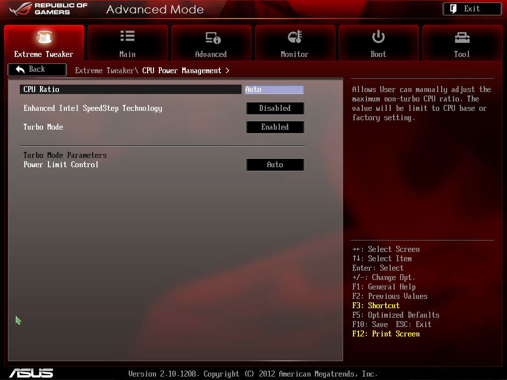

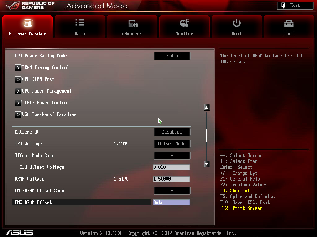

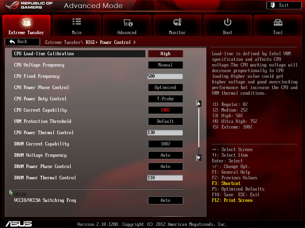

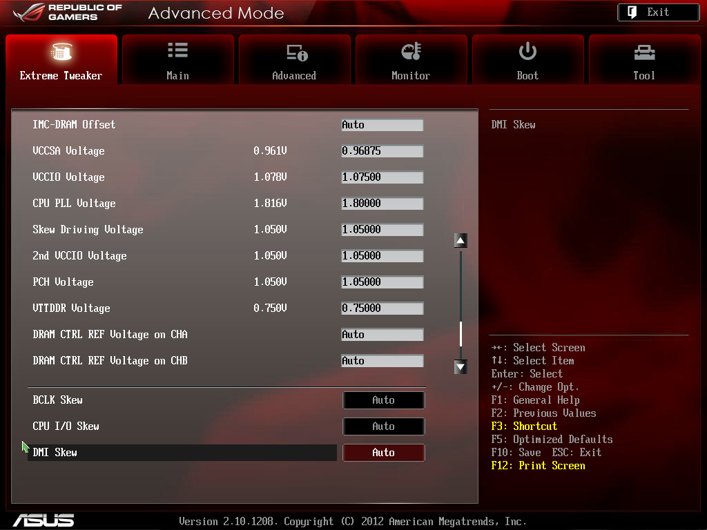

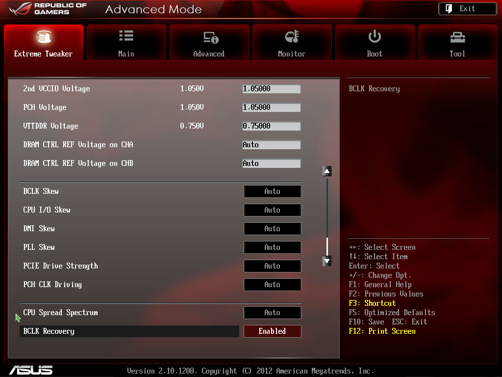

ich möchte gerne von Euch wissen ob ich meine OC-Settings richtig ausgewählt habe.
Ich besitze zwar schon ein wenig Erfahrung, aber ich denke es kann nicht schaden wenn Fachleute nochmal drüberschauen und mir ggfls Tipps oder Verbesserungsvörschläge unterbreiten würden.
Hardware:
Prozessor: Intel Core i7-2600K, Sandy Bridge
Mainboard: Asus Maximus V Extreme, Z77
Aus den Settings ergibt sich folgender Takt:
Idle ~1600MHz @ 1,016V
Full Load (Prime Small) ~ 4500MHz @ 1,360V
131029231101.jpg131029231233.jpg131029231225.jpg131029231221.jpg131029231217.jpg131029231214.jpg131029231211.jpg131029231208.jpg131029231203.jpg131029231155.jpg131029231144.jpg131029231136.jpg131029231132.jpg131029231110.jpg131029231235.jpg
Vielen Dank!
Gruß
niveK.
