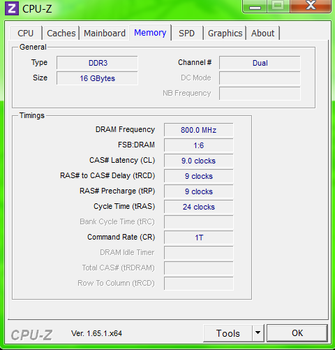

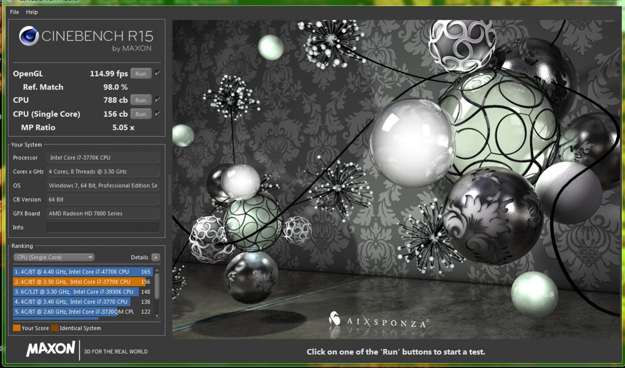

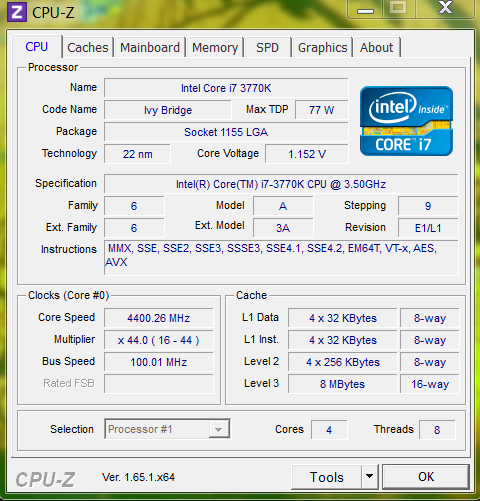

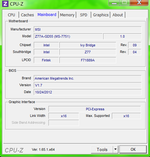

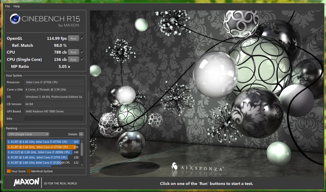

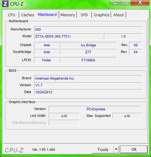

Hallo ich wollte mal meine ergebnisse präsentieren jedoch bin ich etwas skeptisch da ich maximal 65grad bekomme und das mit einem Scythe Big Shuriken 2 Rev.B hier di ergbnisse meines prozis.4,4ghz bei einem i7 3770k mit diesem kühler finde ich schon sehr seltsam vielleicht hab ich auch eine gute cpu bekommen gemessen wurde Aida64 und HWinfo :)
nein ist sie nicht
