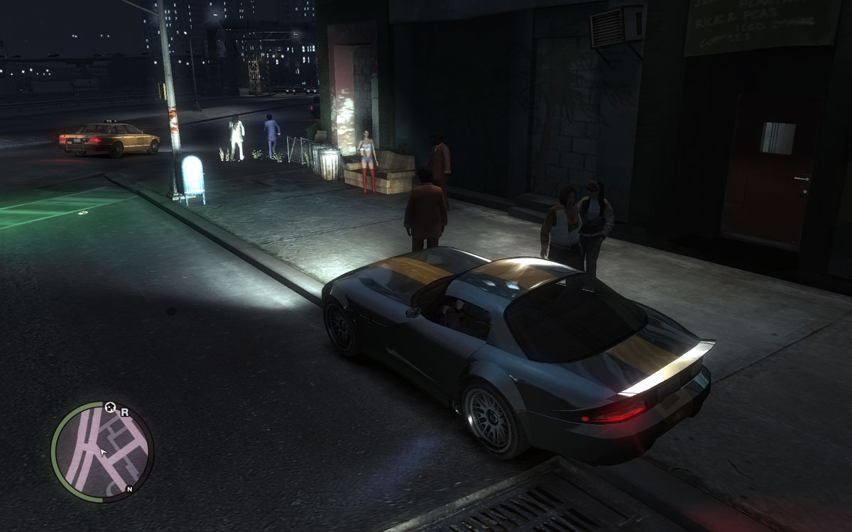

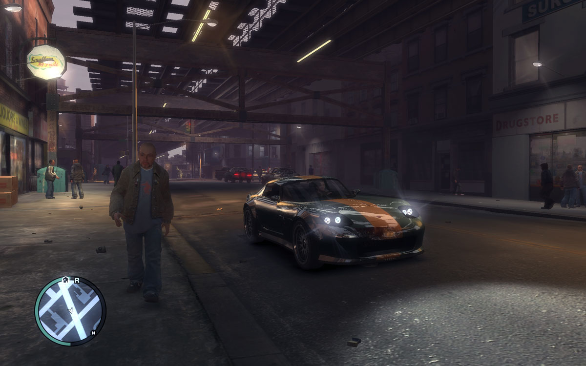

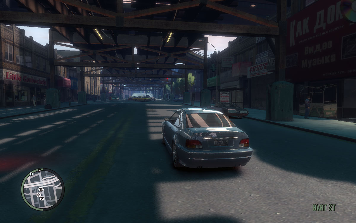

Auf mein alte Board (striker Extreme 2) mit Core2Q konnte ich d.PCIE mit 120 betreiben was sehr positiv auf GTAIV auswirkte. Auf diese Board (siehe Sinatur) kann ich bei 120 nicht mehr booten. Kann ich was tun um doch 120 zu nutzen?
Sonst bin ich seit fast 2 Monate seit ich diese System zusammen gebastelt habe sehr glücklich
NuBee
- Nov. 2004
- 156
Oh tut mir leid, ich finde gerade jetzt nicht d.Link auf PC Games Hardware wo die über Performance und Optimierungen für GTAIV schreiben und Benchmarks gemacht haben. Bei mir lief das spiel viel flussiger. Na gut, ich kann mich nicht beklagen jetzt, bei diese System muss es einfach besser laufen, tut es ja auch. War nur so 'ne Frage.

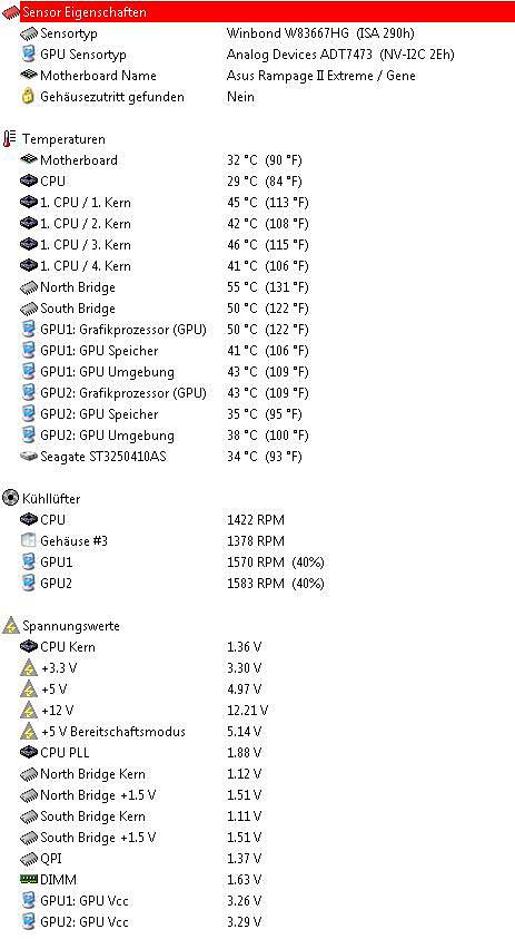

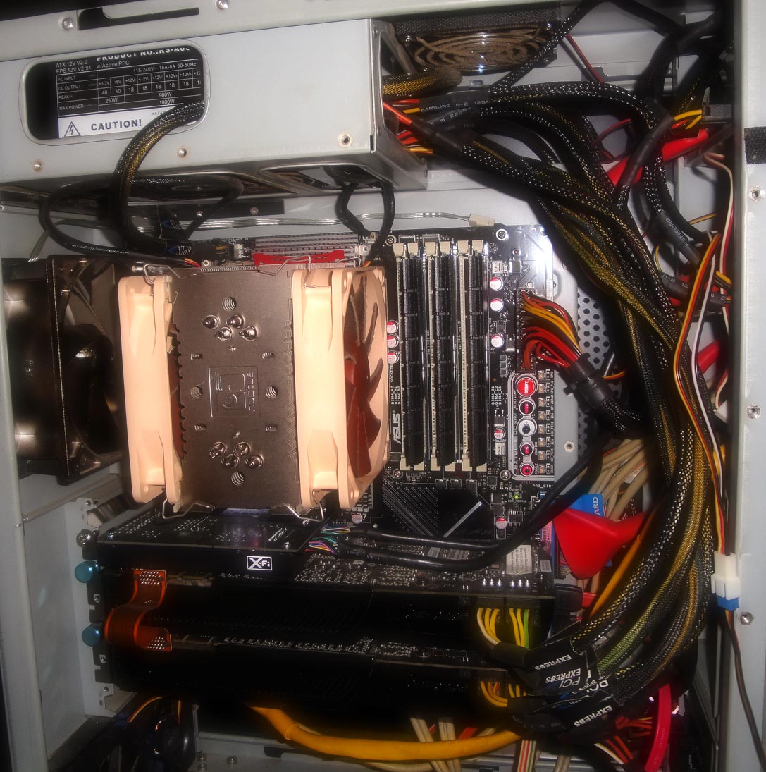

Würdet du bitte Thumbails statt Grafiken posten?
Wobei die Screens hier auch net rein gehören :/
Naja egal, könntest du für mich ma nen CPU-Z Valid machen und mir den Link geben? Möcht ma schauen wie du die 4,2GHz erreicht hast und mit welchen Temps etc =)

Oh, dann entschuldige ich mich für mein Fehler, ich bin nur zu doof um zu verstehen wie das geht. Ich lese hier vielleich falsch (auch meine Signatur). Macht nichts, ihr seit nicht die ersten ungläubigen heute, zu mein Geburtstag.
Bitte sehr (oh, ich sehe gerade ich kann nicht die html datei hochladen, weiss nicht wie das geht, ist die text datei ok?):
