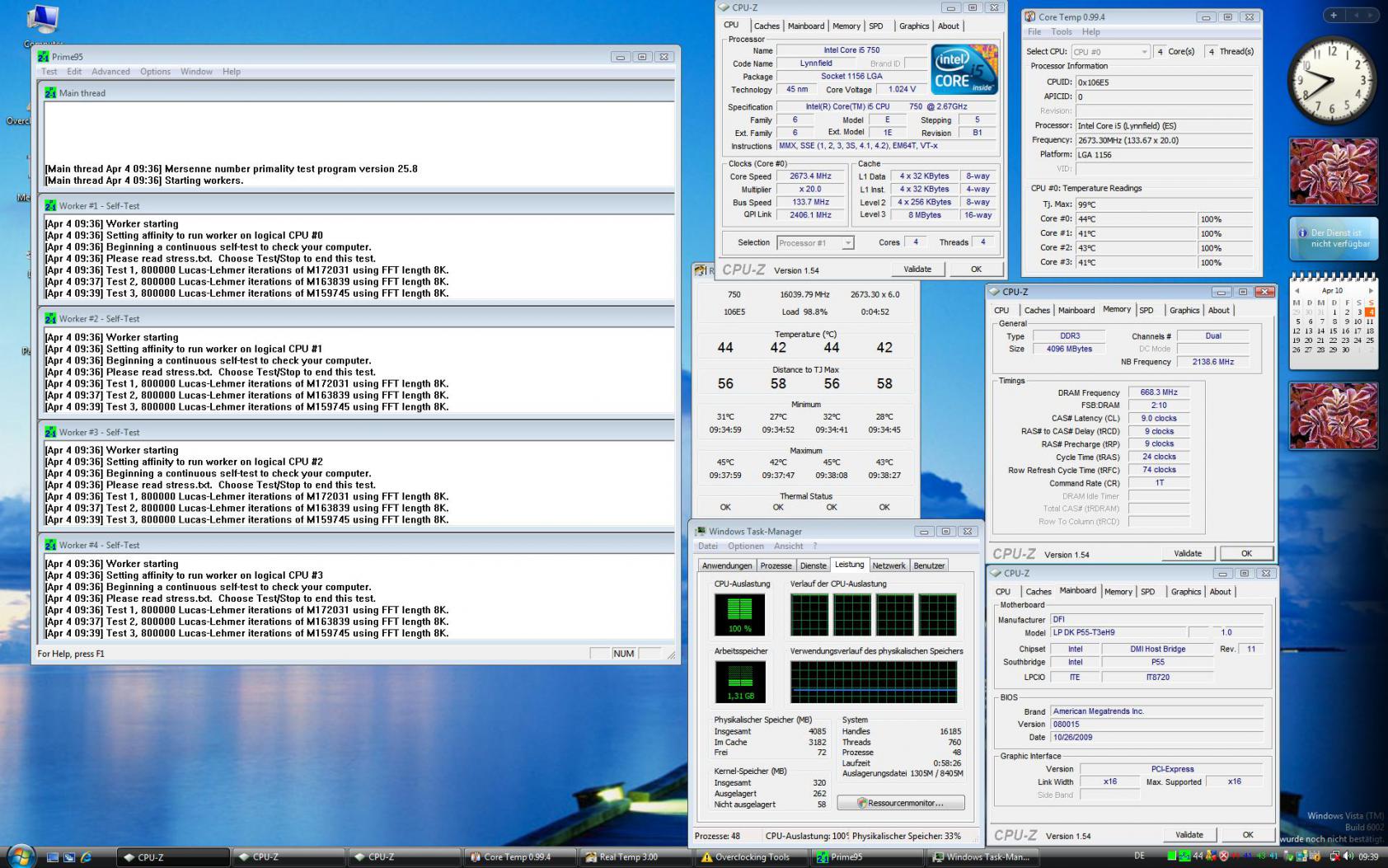

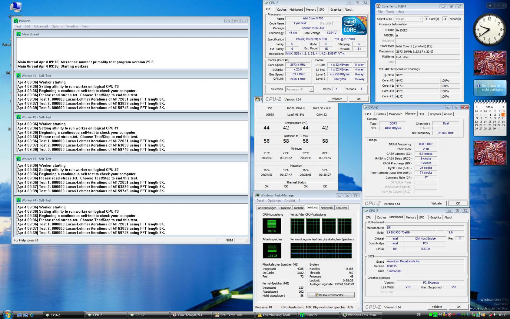

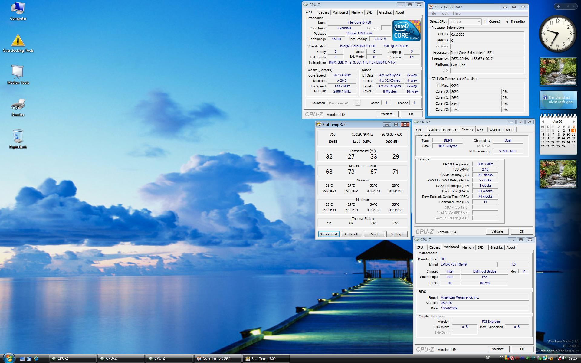

Hallo ich bins mal wieder habe die Programme auf mein neues Sys installiert da Inet immer noch nicht geht.
Jetzt habe ich erst mal alles auf standart Spannung gelassen und die Vcore auf Auto.
Habe zwei Screens gemacht 1x im Idle und unter Last zwecks Vcore unter CPU-Z und Temps vorallem unter Last.
Jetzt ist der Thermalrigthe Ultra 120 Extreme montiert mit dem IFX-14 habe ich noch wesentlich bessere Temps.
Was sagt ihr zu der Spannung die sogenante VID und die Temps, Prime habe ich halt nur kurz auf small laufen lassen aber der PC wahr schon länger an also hat sich schon aufgewärmt.
Wenn ich Prime jetzt länger laufen lassen habe währen die Temps ungefähr bis 5°C höher gestiegen wenn überhaupt.
Würde mich über eine Antwort freuen ob so alles erst mal in Ordnung ist bei @Stock ;), Mfg Snapstar
Temps sehen gut aus. Weitermachen! :)
