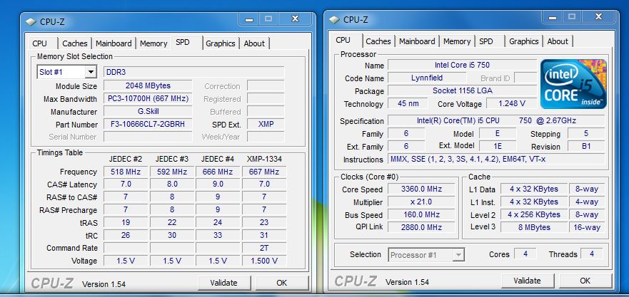

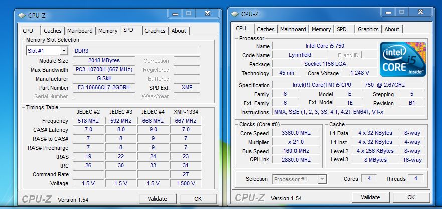

So, ich komme irgendwie nicht weiter...
Habe die CPU mit dem EKL Brocken nun gut gekühlt auf 3,3GHz mit BCLK 160
Wenn ich aber auch BCLK 166 gehe bekomme ich dauernd Bluescreens mit unterschiedlichen Fehlermeldungen.
Ich habe die VTT/QPI/IMC schon auf bis zu 1,21v erhöht, keine Verbesserung.
Ram läuft auf 7-7-7-21 mit Ramteiler auf 1333MHz
VCore ist aufgrund des Turbos auf "Normal".
Was tun?
Die Energiesparfunktionen und den Turbo möchte ich weiter nutzen...
Grüße.

Erstmal den Turbo deaktivieren, bei OC ist der ziemlich sinnlos und kontraproduktiv, danach die Spannung manuel festlegen. Die QPI-VTT könntest mal auf 1,25v setzen
Hmm... Wenn ich den Turbo deaktiviere kann ich keinen Multi 21 auswählen, wenn ich 21 einstelle, spring der Turbo wieder auf Auto.
Die CPU hat auch einen maximalen Multiplikator von 20 ohne Turbo; 21 gibts nur bei Turbo.
Als "Trick" kannst du die c3/c6/c7 im Bios deaktivieren und den Turbo eingeschaltet lassen.
Dies sorgt dafür dass der Turbo deinen Multiplikator nur noch um maximal 1 und nicht mehr um bis zu 5(?) bei nur einen ausgelasteten Kern erhöht, allerdings verbraucht deine CPU dann etwas mehr Strom im Leerlauf.

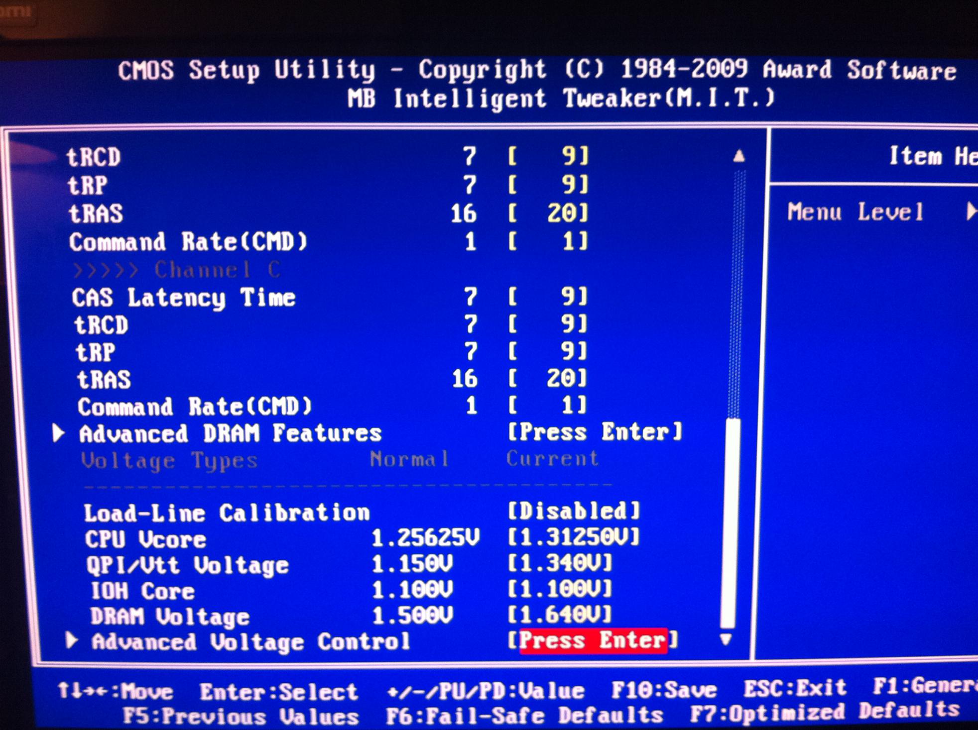

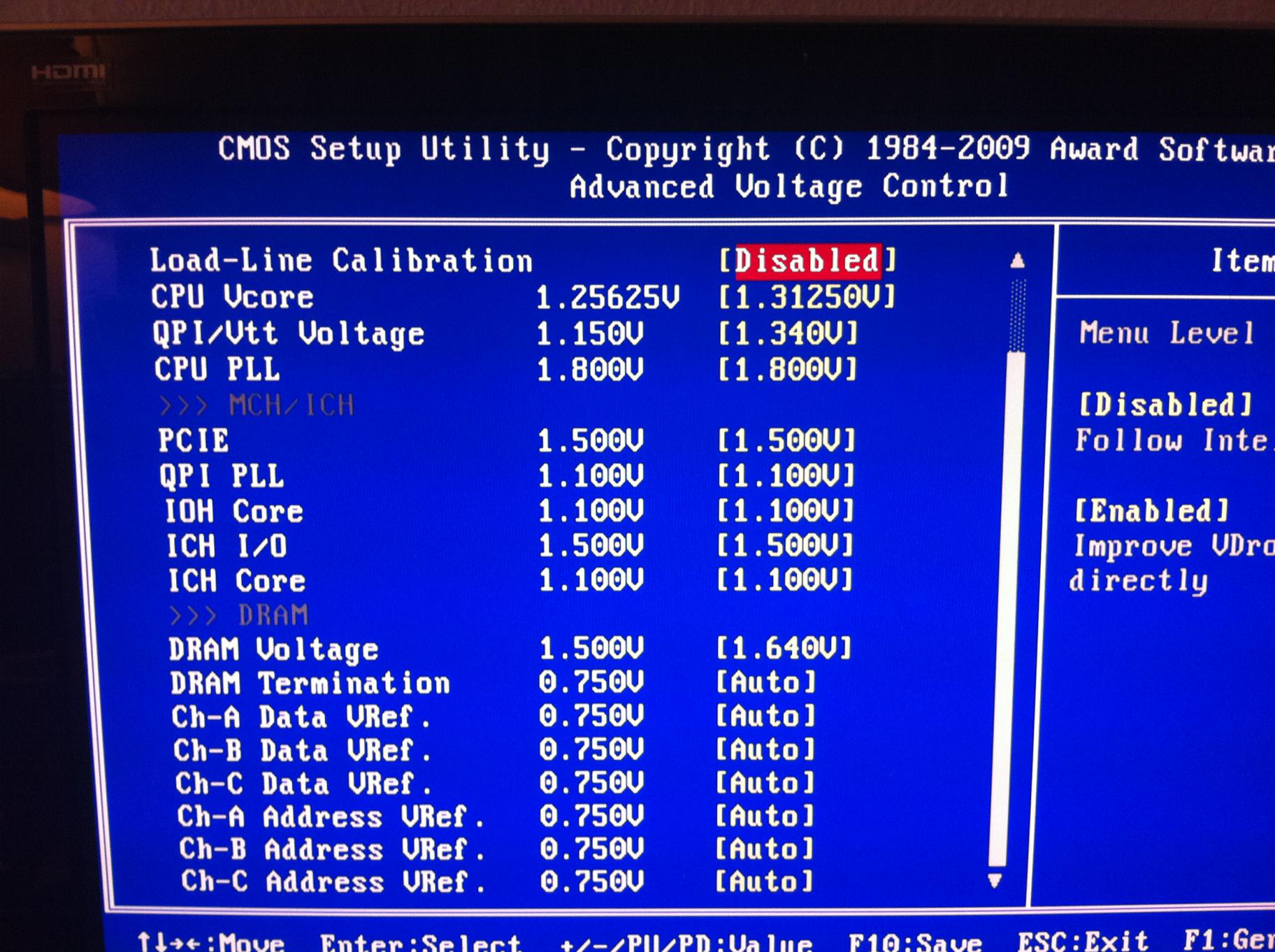

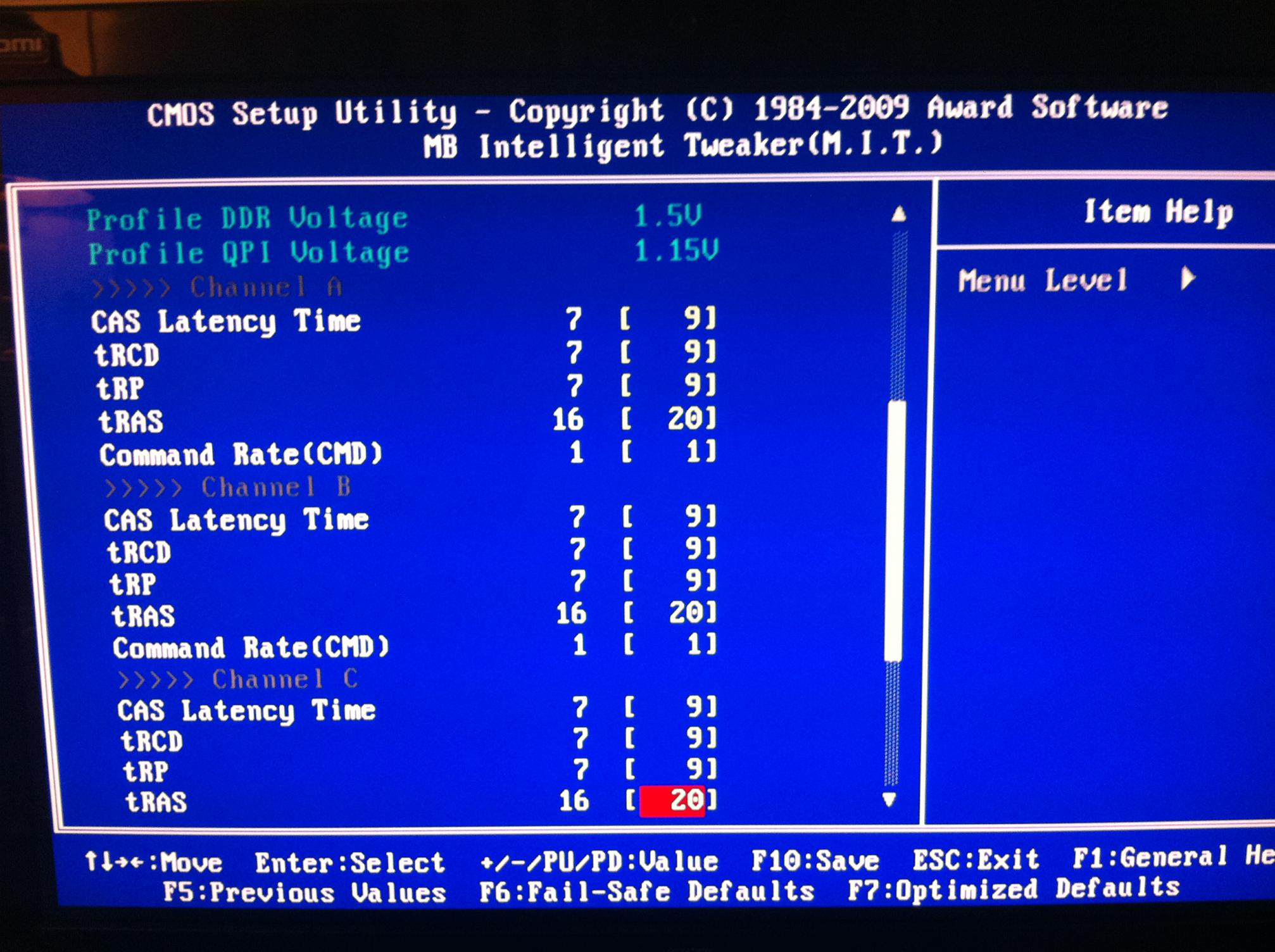

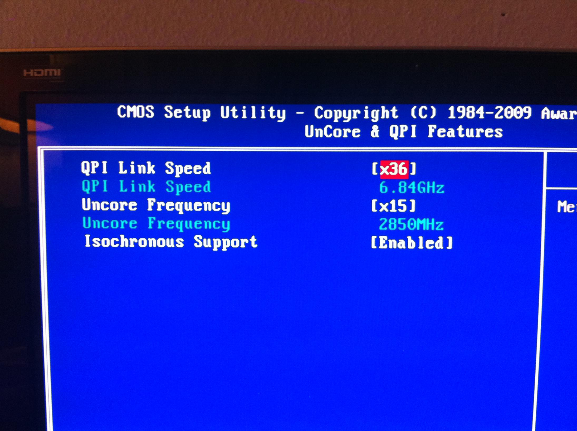

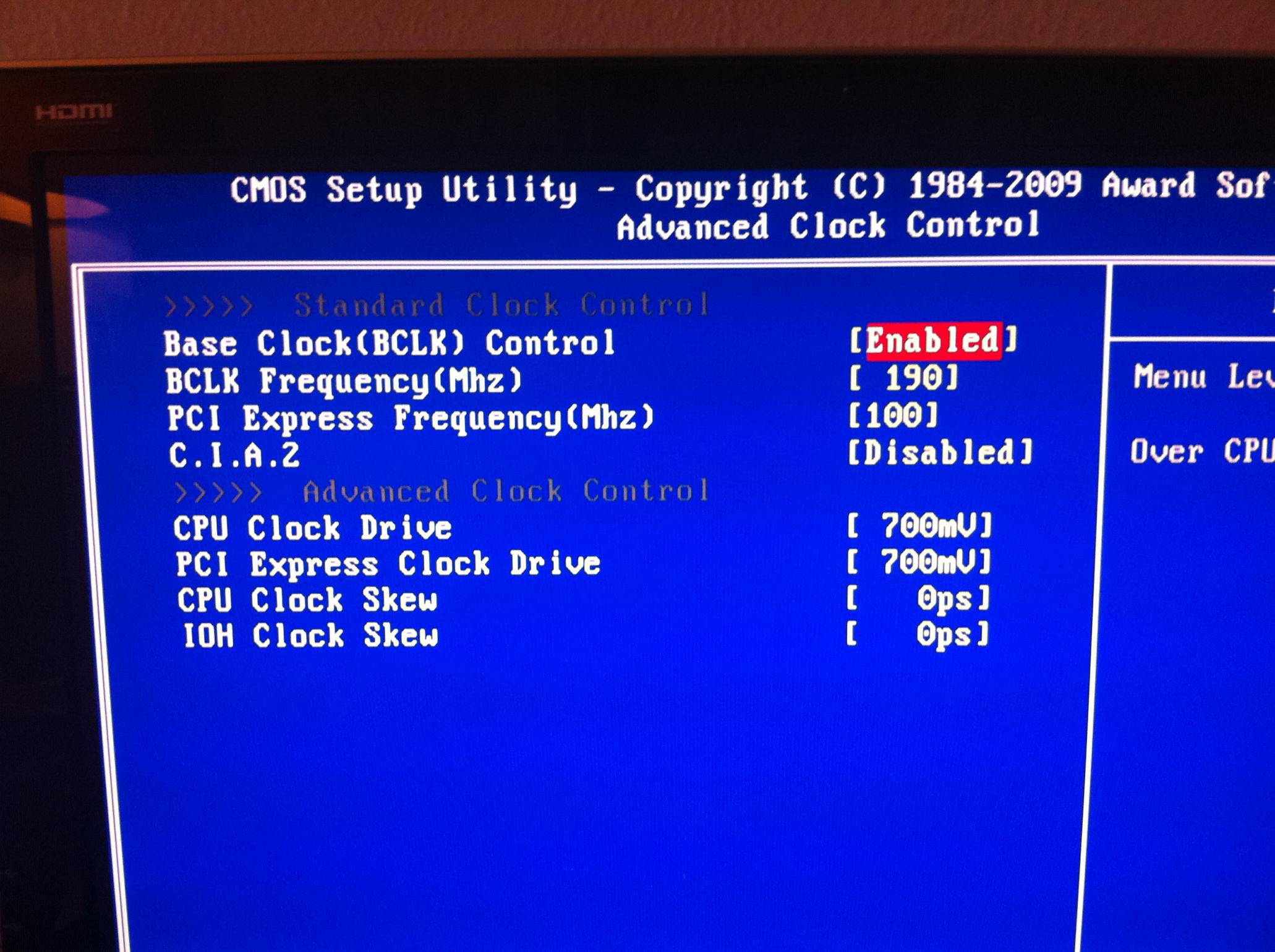

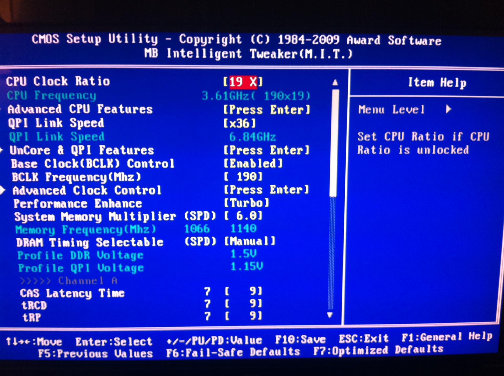

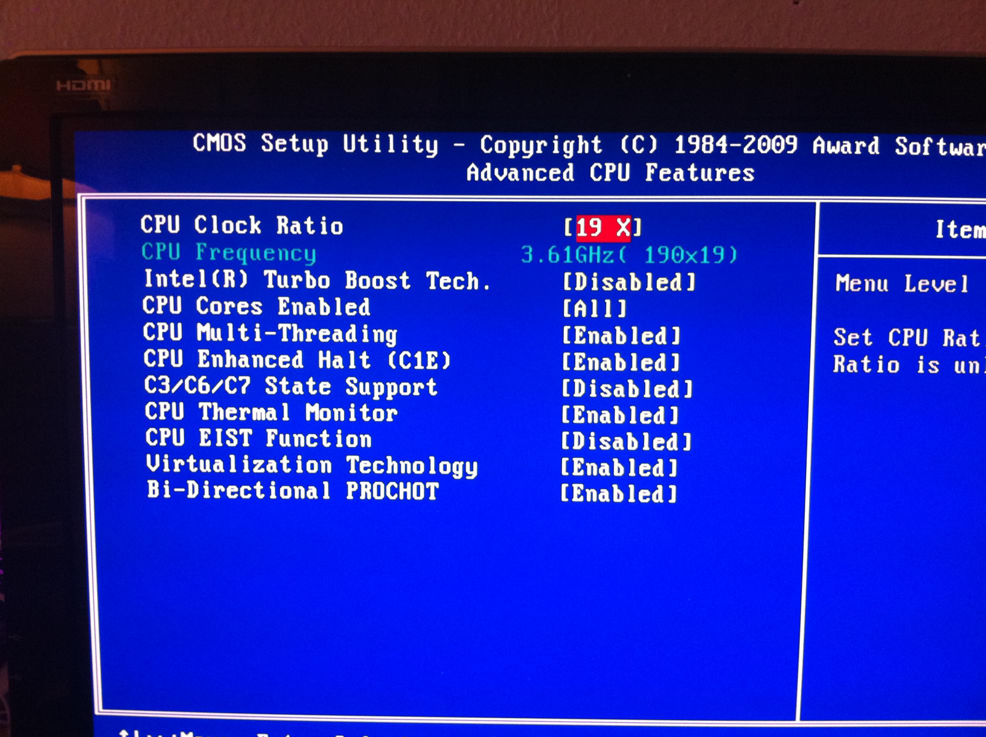

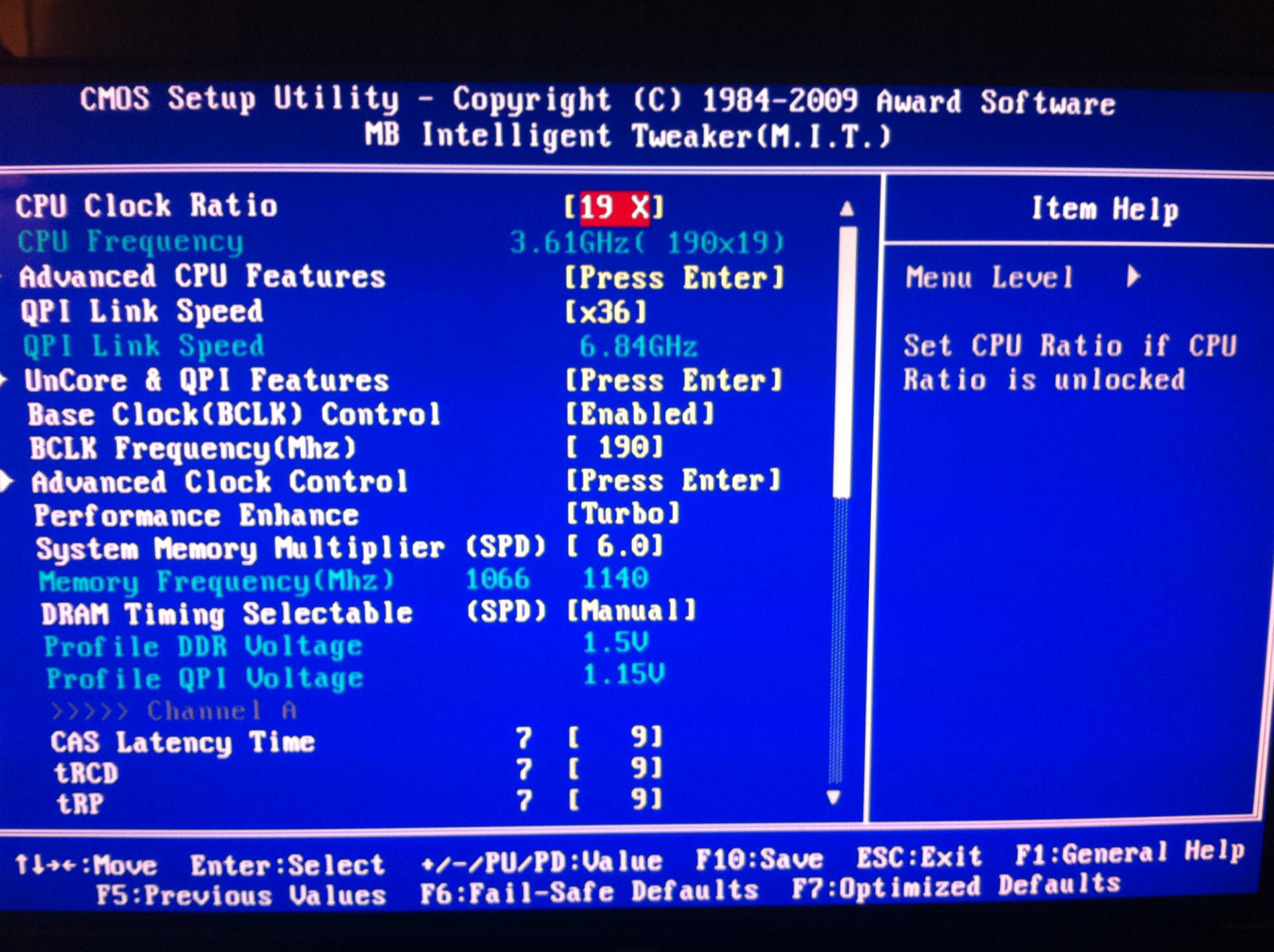

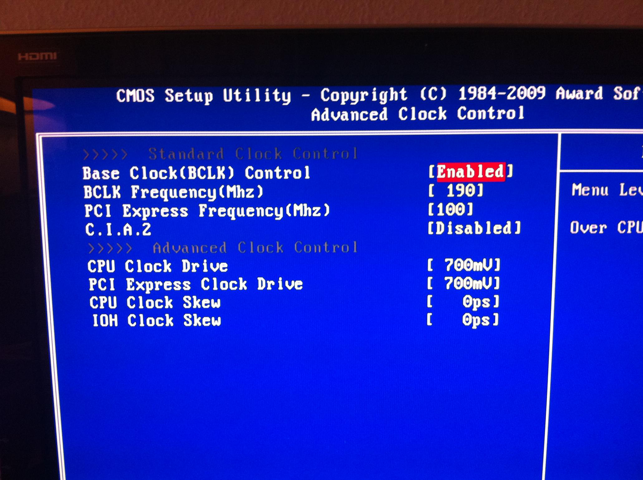

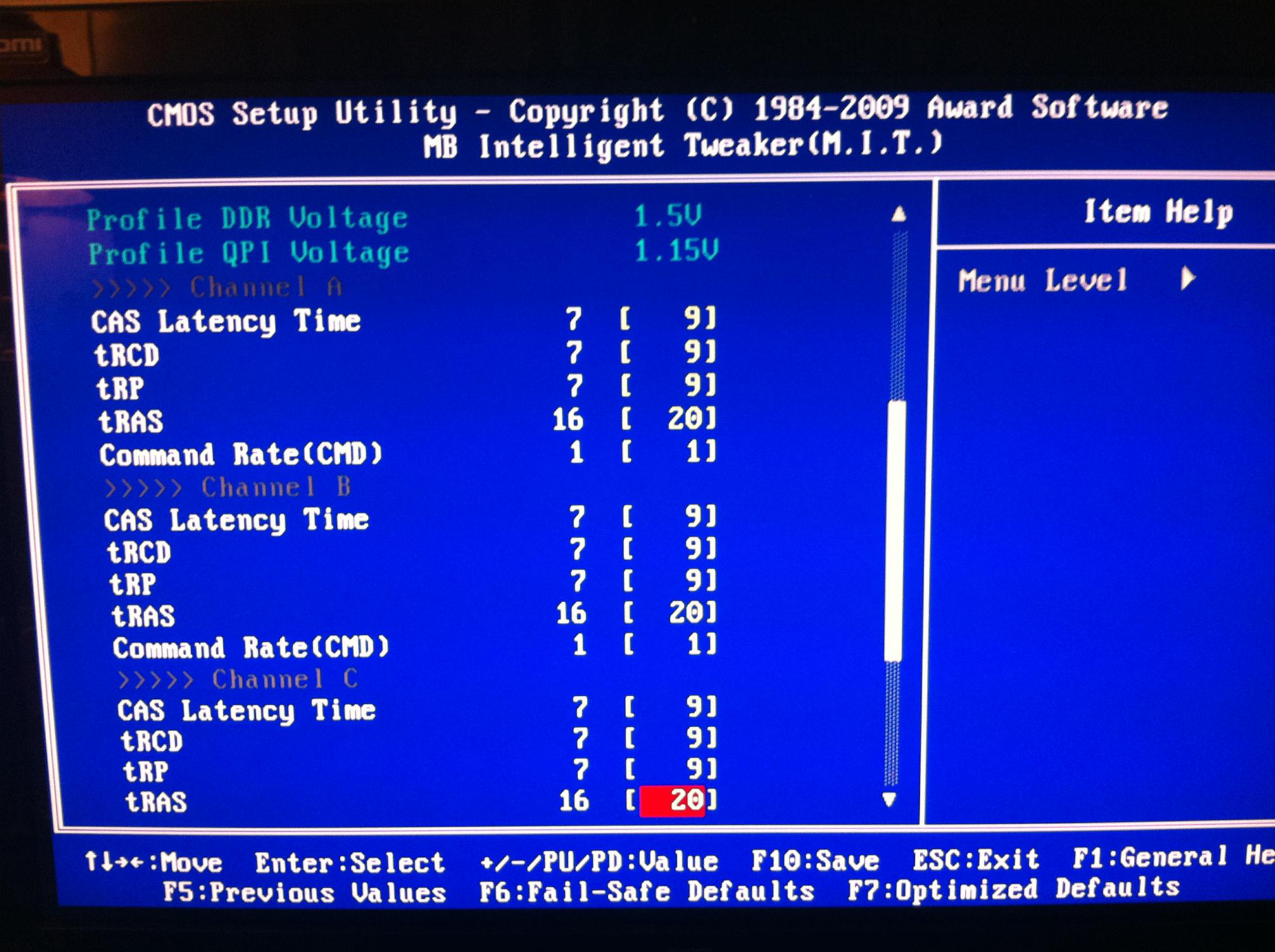

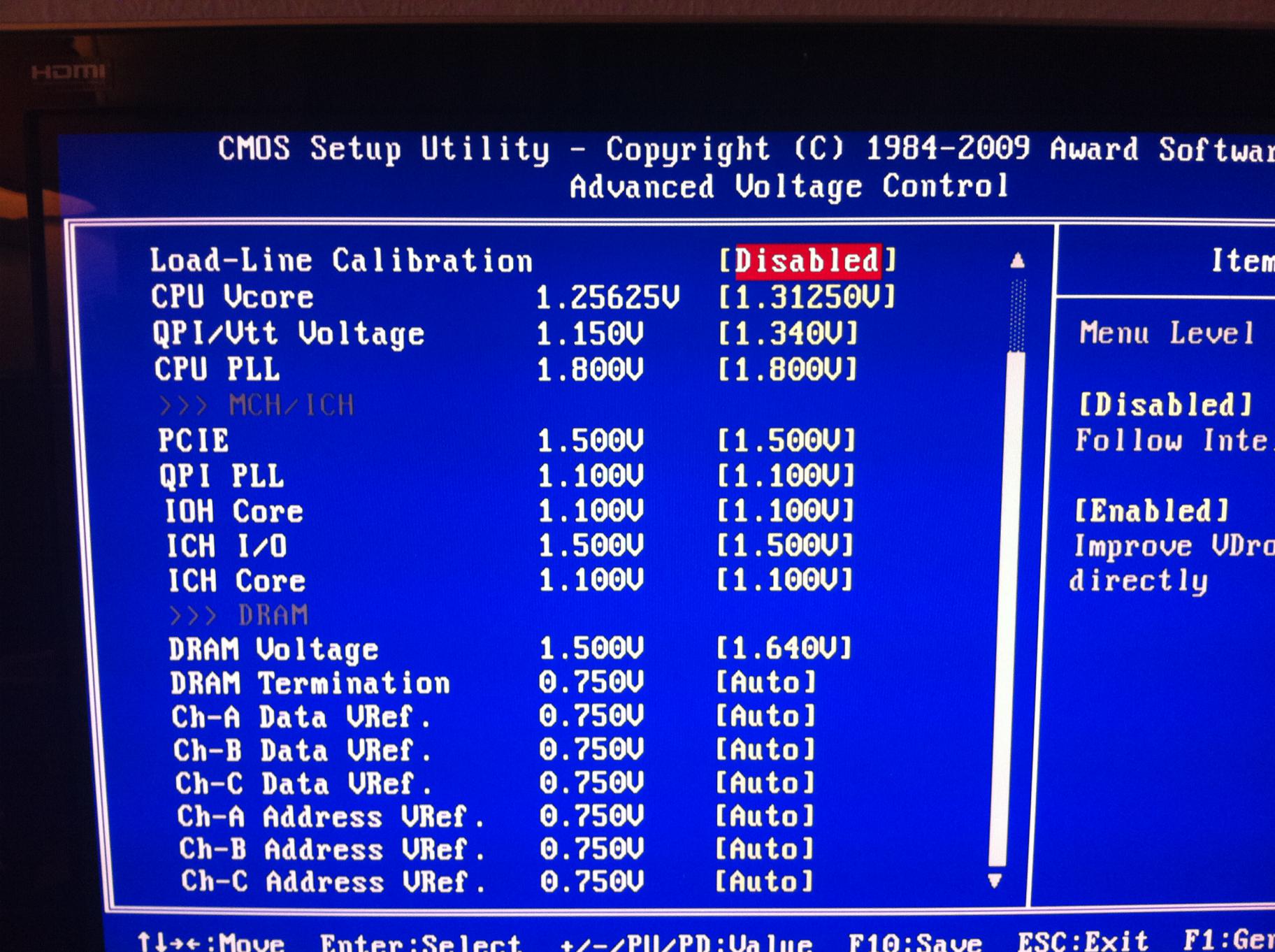

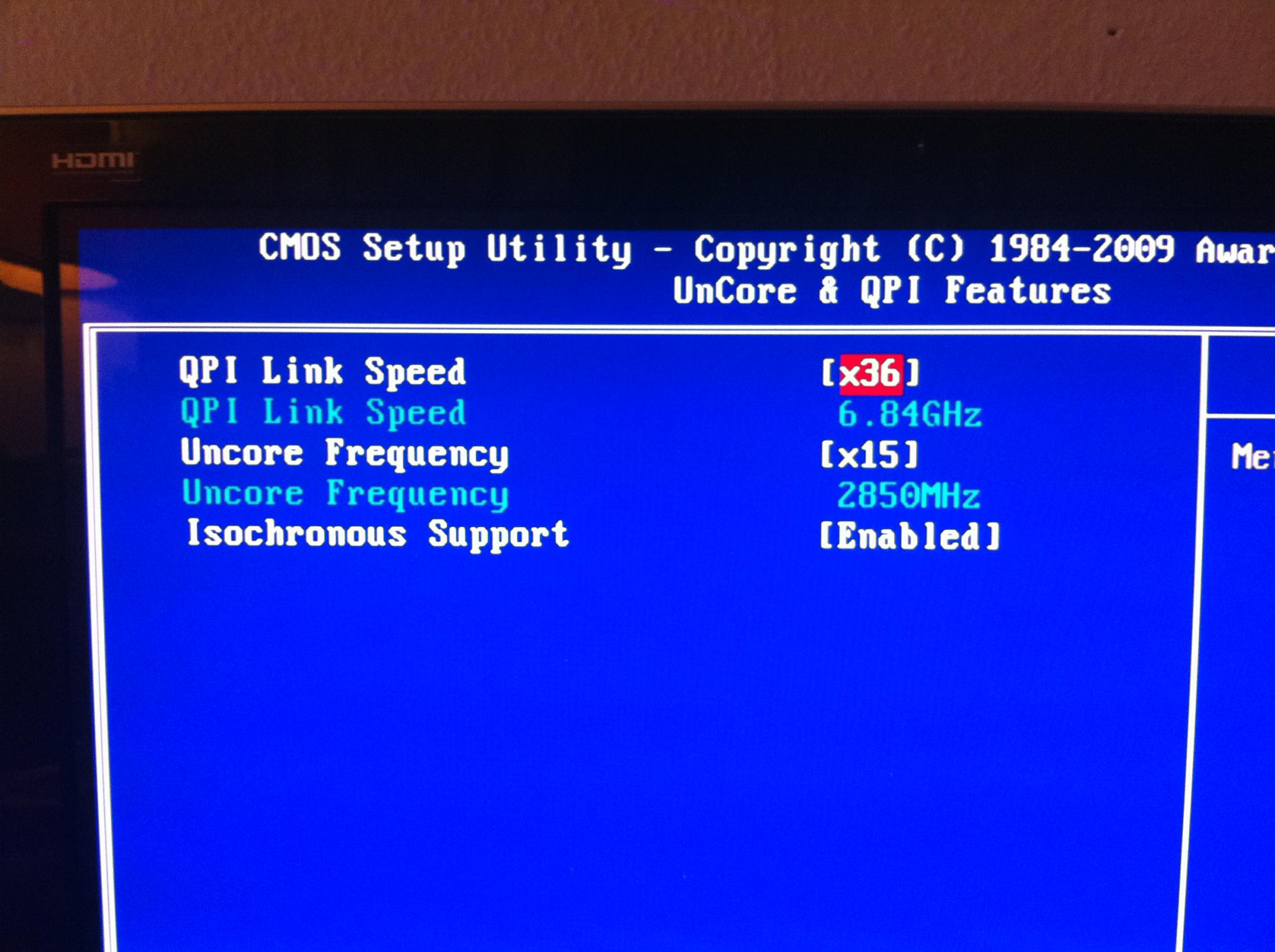

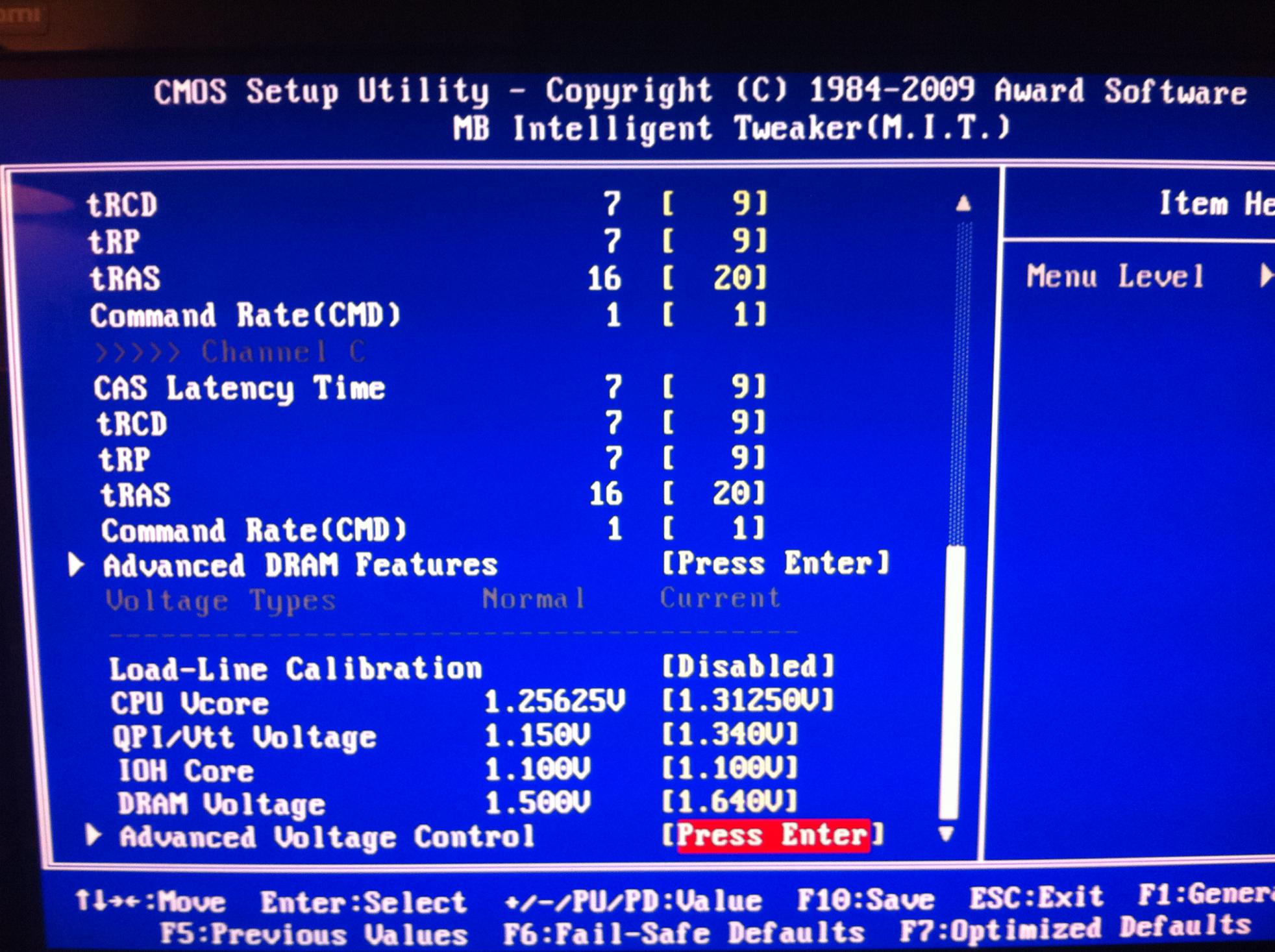

Hallo
ich habe ein Corei7 920 Stepping D0 auf einem Gigabyte Gigabyte EX58-UD3R mit Speicher OCZ Gold Low-Voltage 6GB PC3-10667U CL9-9-9-20.
zu Zeit läuft die Cpu auf 3600mhz @1,3125 Bios und 1,280 Cpu -Z, wenn ich die Cpu (Prime) belaste geht die Voltzahl auf 1,248 und die Temperatur maximal auf 85 Grad bei Kern 1 und zwei die andern sind 1-2 Grad Kühler . Mir scheint die Tempertur doch etwas hoch!
Cpu Kühler ist ein Scythe Mugen 2 ( Liquid Pro Flüssigmetall) mit be quiet Silent Wings USC als Lüfter .Das Geäuse ist ein Coolermaster Stacker 830 mit jeweils einem be quiet Silent Wings USC der die Lüfter vorne reinzieht ,und hinten ein be quiet Silent Wings USC der sie wieder raus saugt ,alle Laufen auf voller Drehzahl.
Ich denke mit etwas Fein Tuning sollte ich so besser Ergebnisse erzielen..Vielleicht sollte ich mal den Cpu Kühler frisch montieren wegen den Temperaturen.Zimmertemperatur ist zu Zeit 24 Grad.
Und etwas Hilfe bzw Tips wäre ich dankbar.....
habe noch ein paar Screens gemacht vom Bios

Was mache ich falsch? Was habe ich vergessen?
