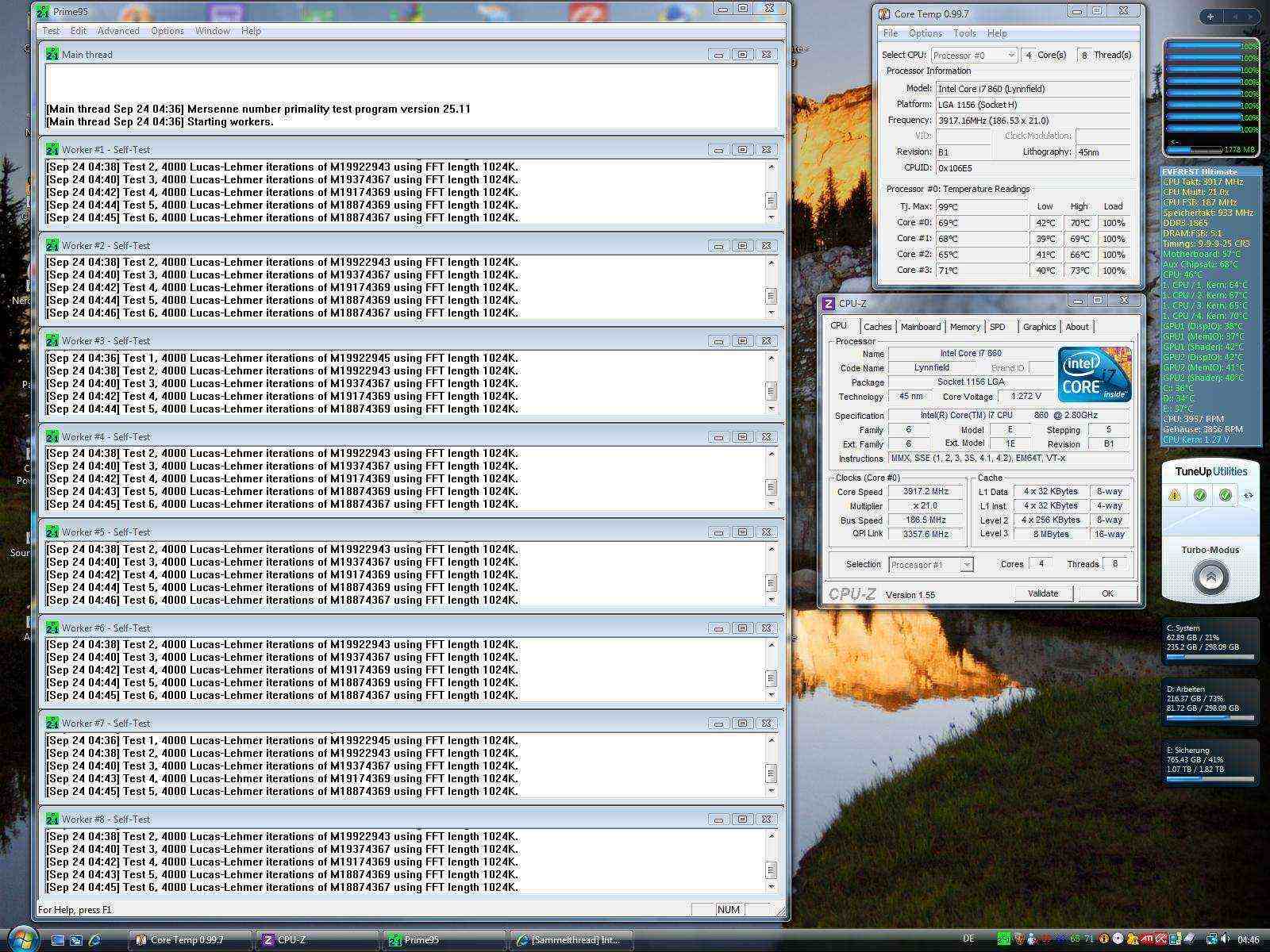

@ MikelMolto
Du könntest mir mal helfen.
Habe fast das selbe System wie DU.
Mainboard MSI P55 GD85
CPU Intel I7 860 Revision B1 / Modell E
Gekühlt wird das ganze mit Wasser.
CPU Kühler Swiftech der neusten Generation
Schläuche sind 13/10
Pumpen 2 x Ling 12 Volt die Stärkste version laufen mit 12 Volt zur Zeit
Grafikkarten 2 X 5770 werden auch mit gekühlt bei 42 grad zur Zeit.
Aber ich denke mal das die nicht das Problem sind.
Radiatoren
1x 240 Slim intern
2x 360 EVO extren
Am Slin sind 2 x 120mm Lüfter mit 7 Volt am laufen
An den zwei Evo's sind je 2 x 120mm Papst Lüfter mit 7 Volt am laufen
Caselüfter
Vorne, Hinten und am Seitenteil Je 1 x 120mm be quiet Silent Wings USC mit 5 Volt
Nun meine Frage, oder was mir komisch vorkommt.
Ich habe eine CPU Temp von 73 bis 75 in den spitzen.
CPU V-Core ist mit deiner identisch 1,272 laut CPUZ V 1.55
Wie ich gesehen habe hast du die gleiche CPU aber mit 60 Grad bei dir am laufen.
Was kann ich verbessern um die Temperatur in den Keller zu kriegen.
Habe bis jetzt nur Desteliertes Wasser im System.
Würde das Vertiggemisch von Aquacomputer noch was bringen ?
Double Protect Ultra 1l - blau
Welchen LÜftern kannst Du ir epfhelen für die extrenen Evo's ?
http://shop.aquacomputer.de/index.php?cPath=71_213_219
Hier habe ich noch einen Screencap gemacht die qualli ist nicht die beste aber müßte alles erkennbar sein was wichtig ist.
Danke im Vorraus.

Wird das Wasser durch die CPU erwärmt?
Das einzige was Sinn machen würde.. Der CPU Kühler sitzt nicht gut oder keine / zuviel / zu wenig WLP vorhanden.
Oder gar Luft im Kühler...
1. Ja das Wasser wird von der CPU erwärmt ist ja Sinn und Zweck der Sache :-), gefühlte Temperatur ca. 35bis 40 Grad.
2. Der Kühler sitz anstandlos auf dem Sockel, WLP ist vorhanden im richtigen Maß ( Chipkartenabstrich ) Artiv Silver 5 oder wie die heißt also schon was gutes.
3. Luft ist keine vorhanden da Gehäuse und Kühler bei der Befüllung in alle richtungen gekippt wurde.
Alleine der Kühlkreislauf lief 2 Stunden befor der rest der Hardware aktiviert wurde.
Mit der Wasser - CPU - Erwärmung wollte ich einen schlechten Sitz des CPU Kühlers hinterfragen. ;)
Insgesamt, schon ein wenig komisch.. aber.. was für eine VID hat deine CPU?
BTW: Enermax T.B. Silence ist ein hervorragender Lüfter.. hab den 9x auf meinem Radi.
V-Core = 1,28 Volt laut CPUZ Ver. 1.55
v_core = ca. 1,39 Volt im Bios
Lüfter habe ich mir Heute 6 neue bestellt.
Extra welche für Radiatoren 120 mm 38 mm dicke 1400 Umdrehungen bei 12 Volt 18 Db
160 bis 170 m³ Luftvörderung.
Mal sehen ob sich damit was ändert.
Sind spätestens am Dienstag da.
Bin für weitere forschläge offen.
CPU läuft so wie sie ist Prime Stable, dank den Tips von MikelMolto
Jede Einstellung 1 Stunde lang getestet.
Der 3 Stunden lauf steht noch aus, aber erst mit den anderen Ventilatoren.
@amdcpu3200
Was mir an Deinen Screenshot auffällt ist die hohe Idle Temperatur und die hohen Board Temperaturen.
Hatte gestern bei mir 30°C Umgebungstemperatur und eine Wassertemperatur unter Prime mit 37°C.
Habe einen billigen Slim Radaitor für 3 mal 120er Fans, den ich mit 6 Fans (Push/Pull) betreibe.
Alle Fans auf 12V, wovon 3 Fans (Push) Noctua NF-P12 sind und Pull 3 Fans von Akasa.
Mein Radiator und Ausgleichsbehälter sind extern.
Ich denke mal Dein Gehäuse ist intern echt aufgeheizt. Wenn Dein Ausgleichsbehälter intern ist und Du im Gehäuse 40°C. hast, dann hast Du eine viel zu hohe Wassertemperatur.
Ist ja nicht einfach aus der Ferne Ratschläge zu geben, aber lass mal Dein Gehäuse auf und (wenn vorhanden) stell einen Ventilator rein blasend davor. Schau mal was passiert.
ne ne die temperaturen waren unter last gemacht. Prime war da gerade am laufen wegen max temp.
Im Idle habe ich so um die 35 bis 38 grad an den cpu kernen und so um die 39 bis 40 am mainboard.
