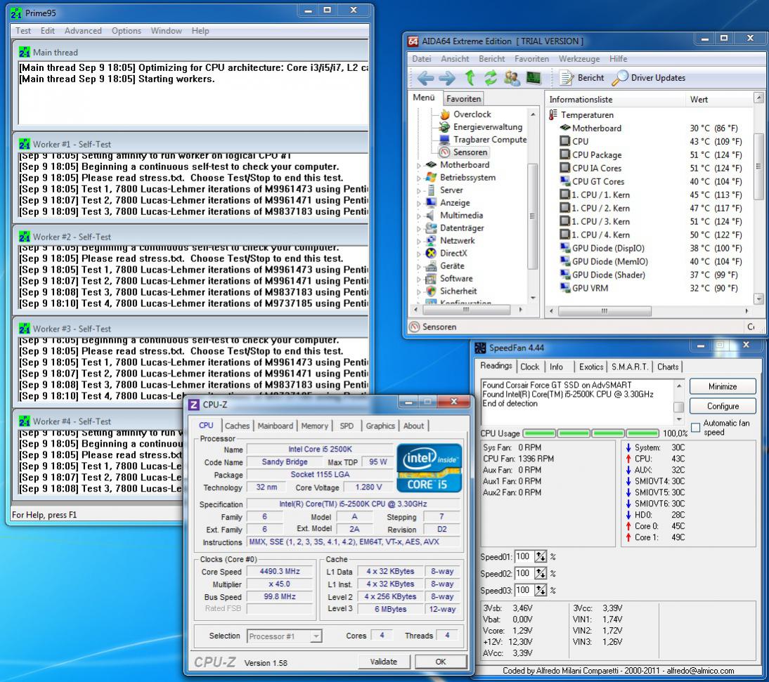

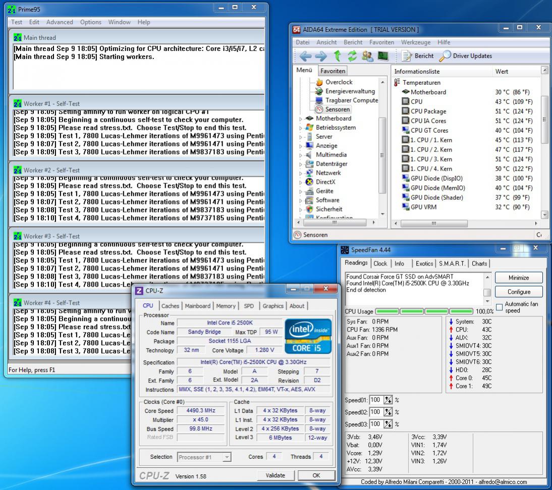

Moin,

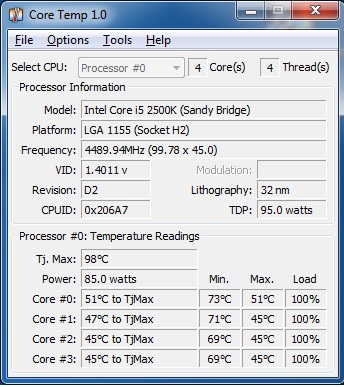

ich bin frisch umgestiegen von AMD auf Intel. Ich bin etwas erschrocken über die niedrigen Temperaturen. Kann das sein was auf dem Screen zu sehen ist?
Auf meinem I5 2500K sitzt ein Mugen2 mit Liquid Pro Flüßigmetallzeug. Kann ich der Anzeige vertrauen? Achso, übertaktet wurde ausschließlich per Multiplikator.
Danke und Grüße
Bisschen musste bestimmt zu oder abrechnen aber so ungefähr hats schon hin. Wenn du nen Tempsensor von ner lüftersteuerung hast oder nen Bratenthermometer kannste das ganze ja mal nachprüfen. Also ich würd mich drüber freuen. Kannst sozusagen die Lüfter langsamer drehen lassen um die Geräuschkulissse zu reduzieren.
schau einfach direkt nach dem hochfahren (nachdem er ne weile aus war) die temps an wenn die unter der zimmertemp liegen, werden sie falsch ausgelesen, wenn sie drüber sind ist alles i.o.

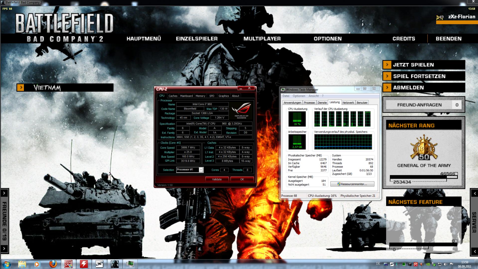

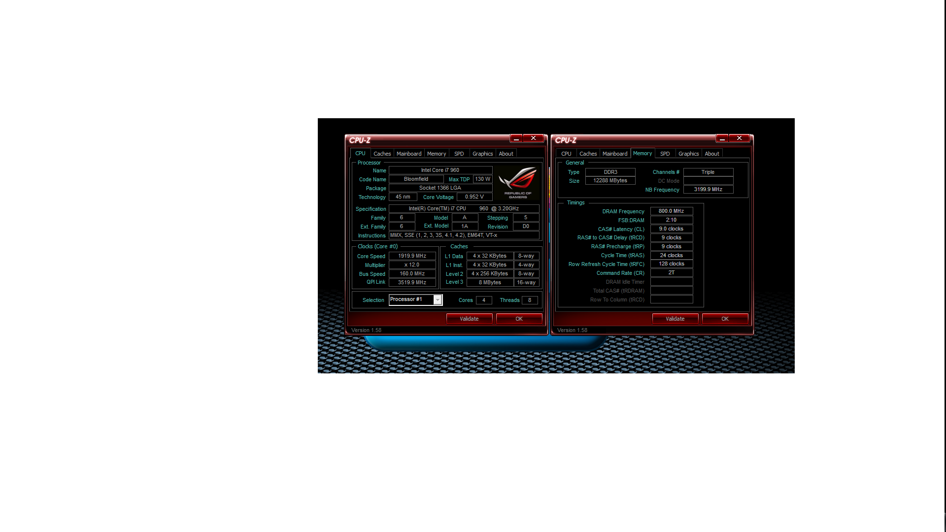

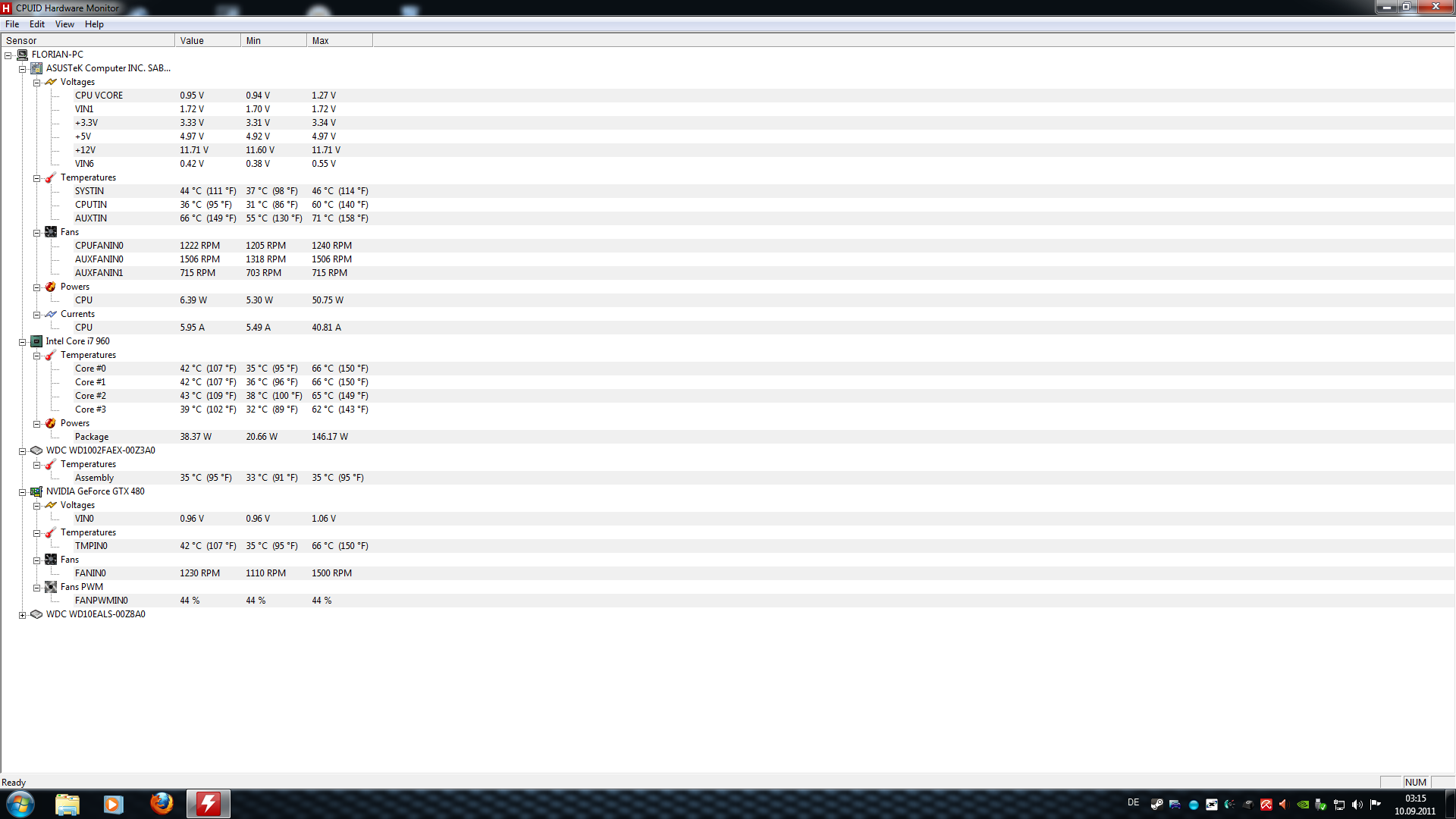

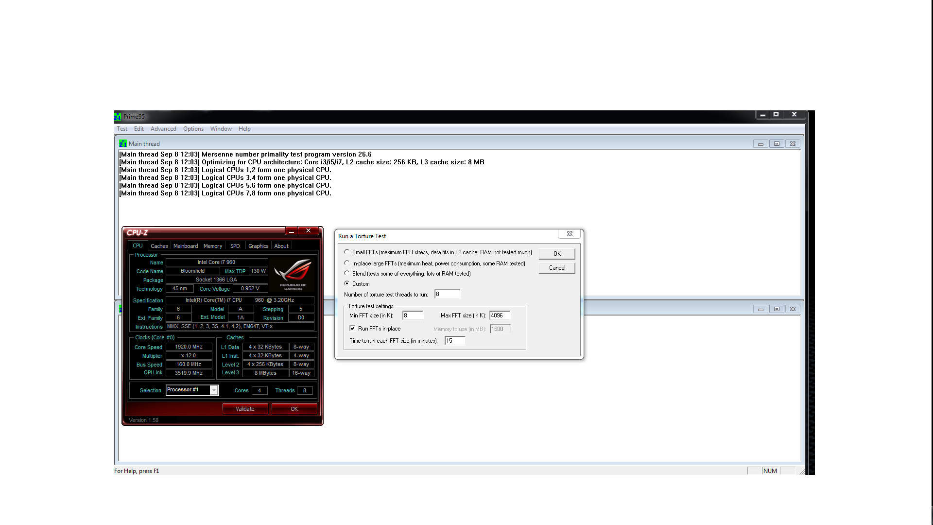

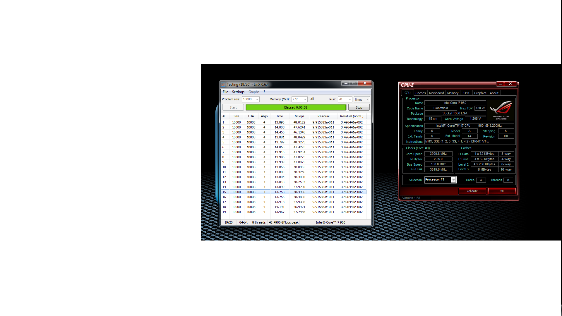

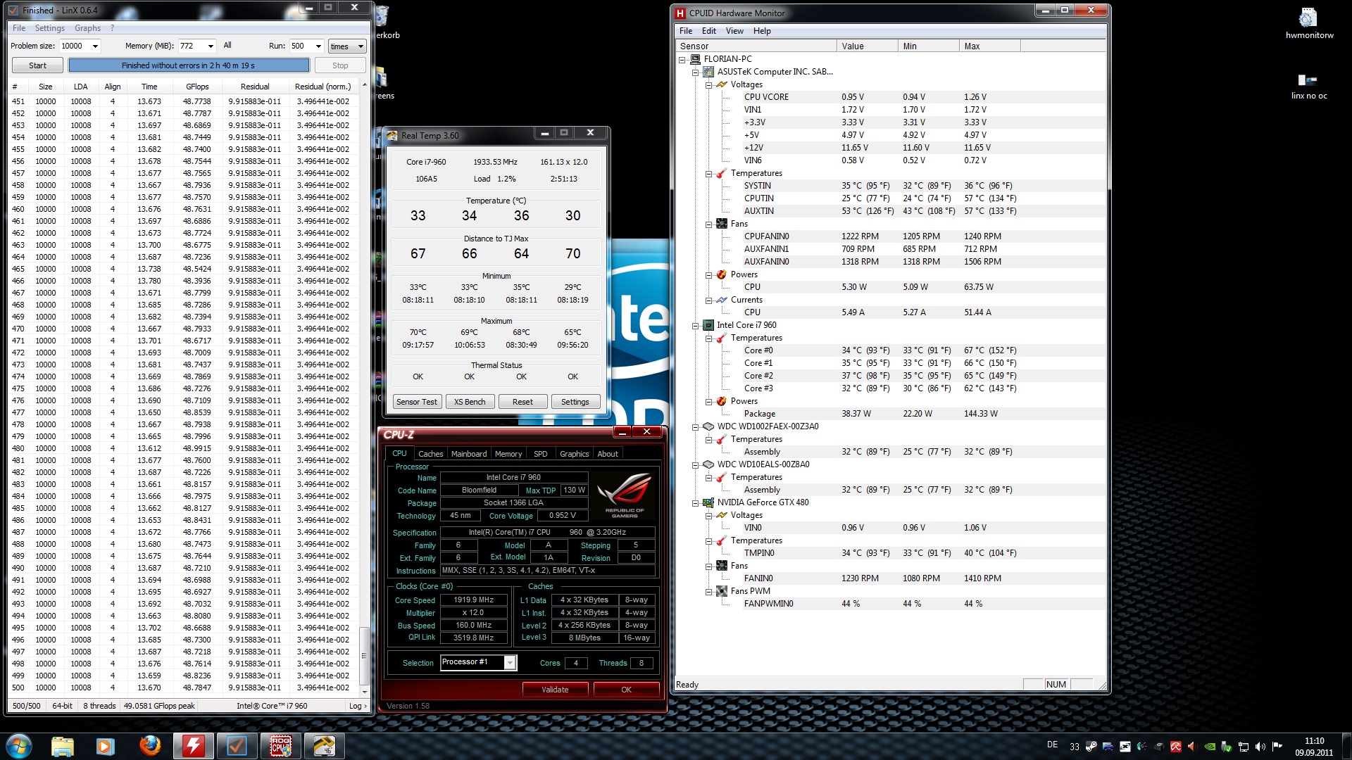

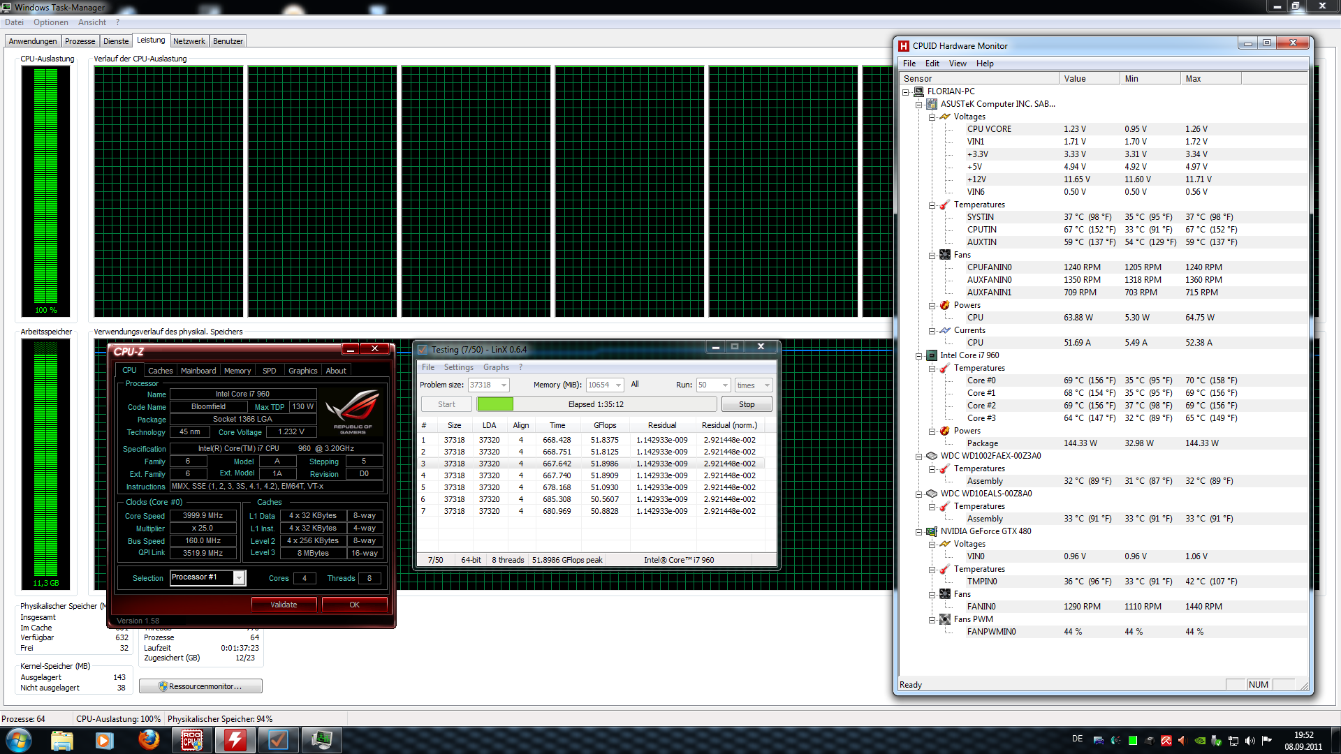

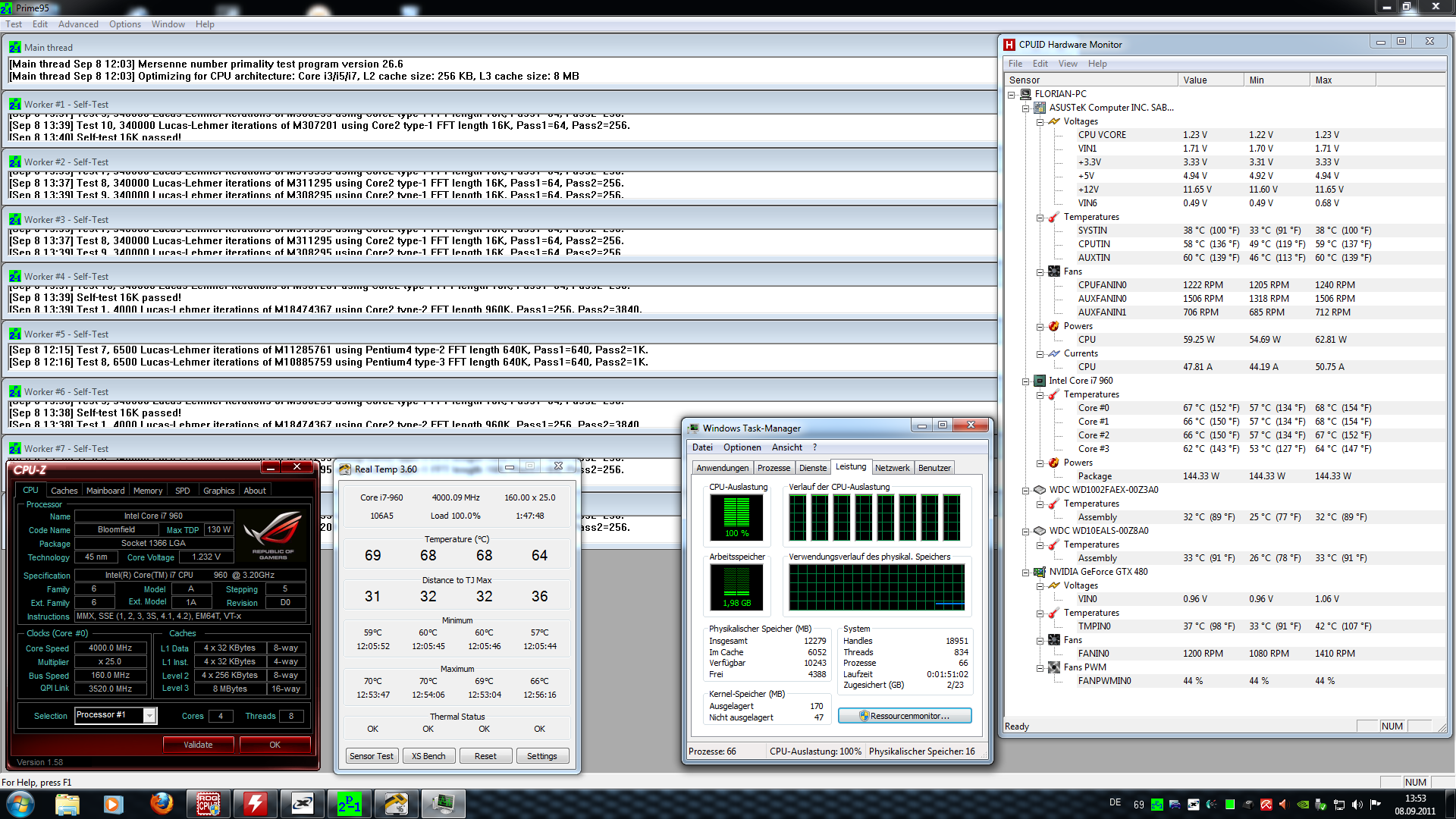

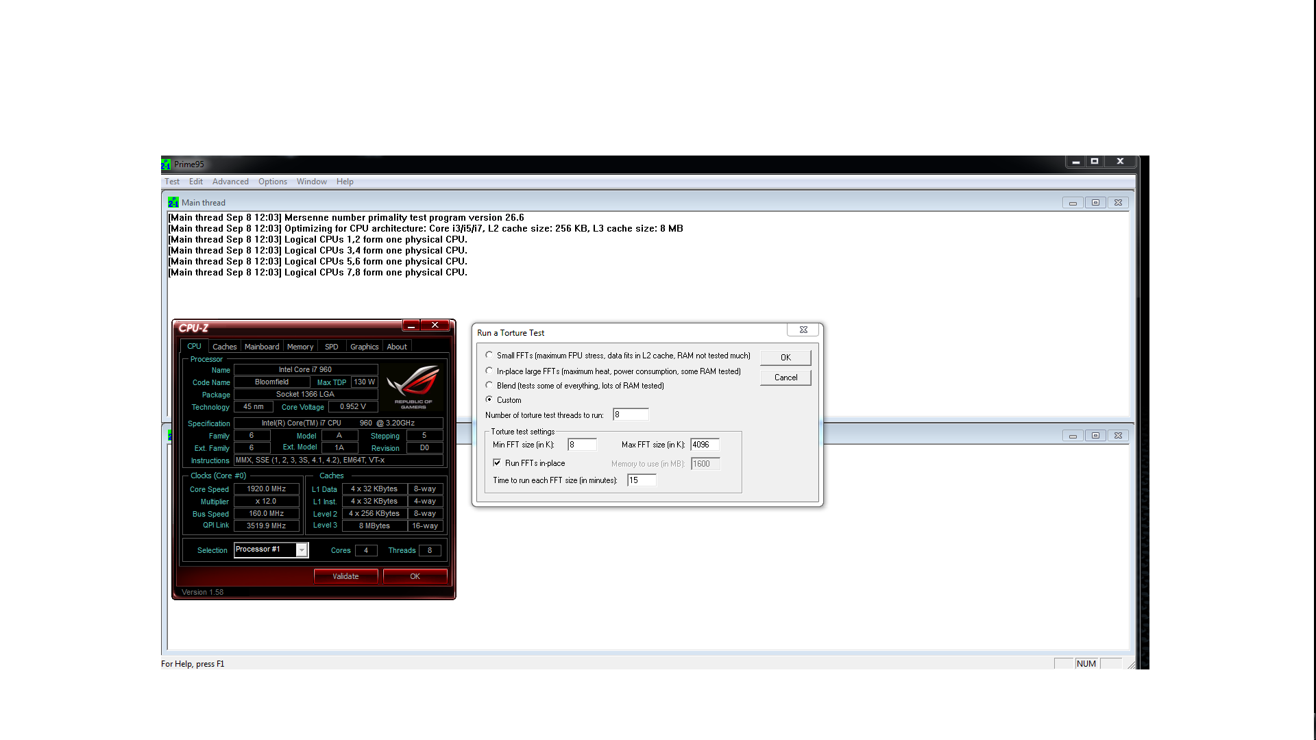

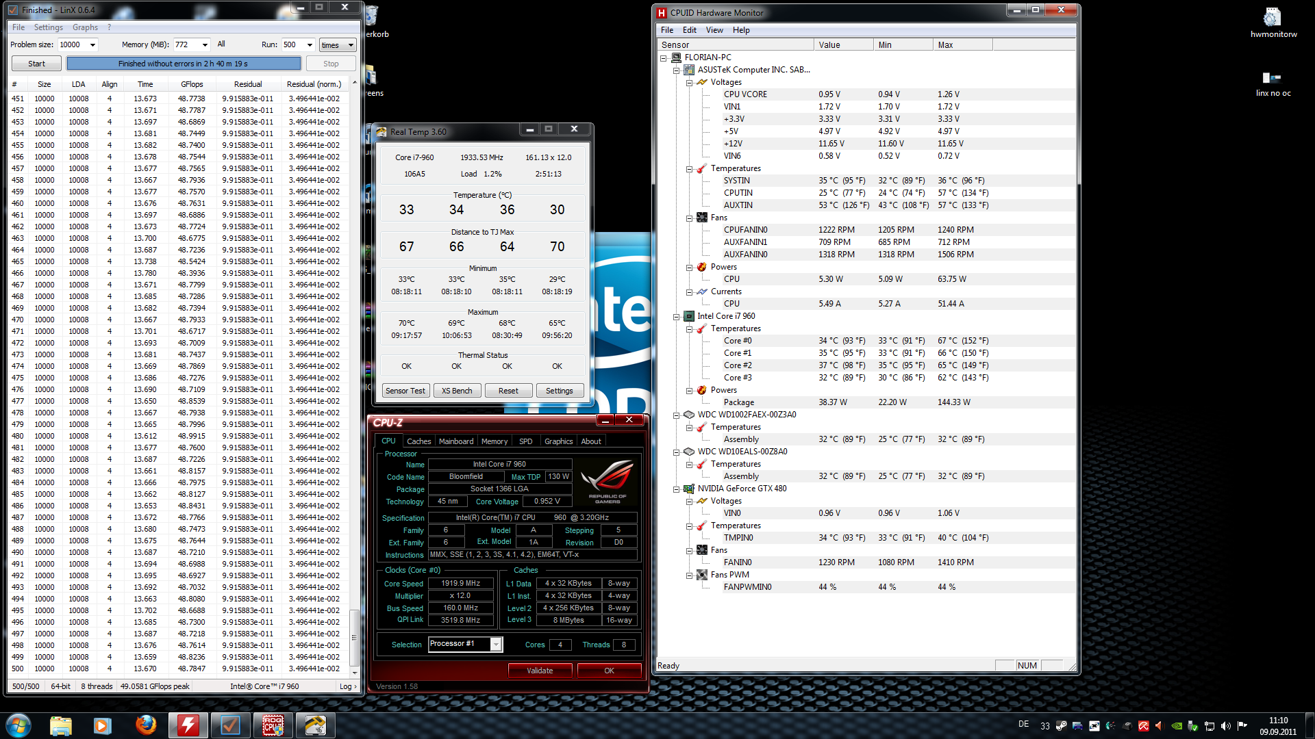

Also ich habe mal probiert mit welcher Spannung mein i7 bei 4,0ghz auskommt und da ich ja mit offset nicht unter die VID komme habe ich es halt mit fixed spannung getestet.
Mein i7 läuft mit 1.200-1.208V auf 4ghz LinX ohne Fehler durch,alles darunter gibt Error/Bluescreen.
Ich finde das ist ein sehr guter wert 4,0ghz und das dan sogar undervoltet.
Nichts desto Trotz betreibe ich die CPU weiterhin mit Offset,klar liegt dan ein bissel mehr spannung an,weil die VID ja höher ist als 1.208V,aber nicht viel und das passt scho so zumal sie im IDLE schön auf 0.952V geht dank offset:-)

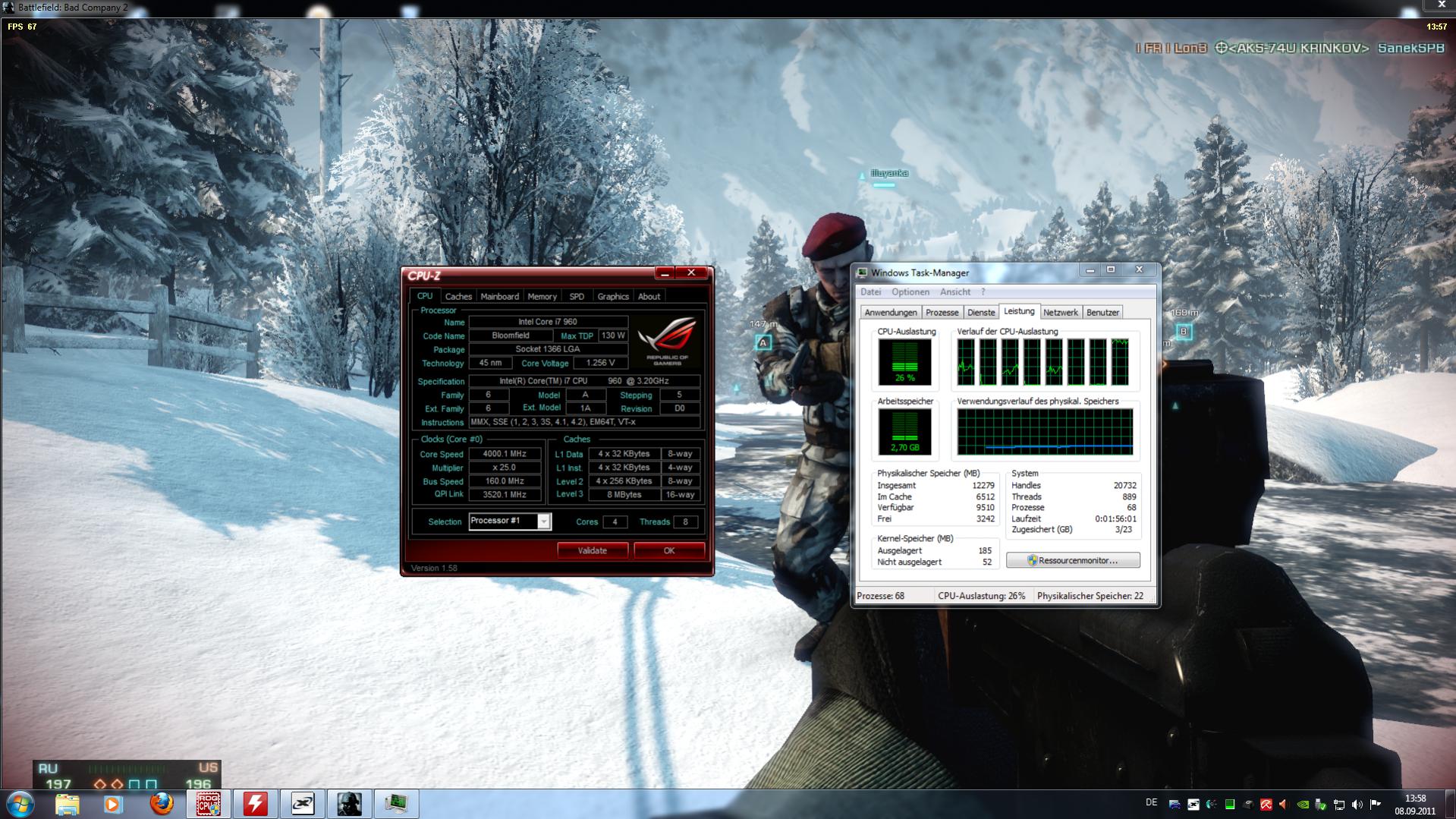

@atomrofler
Nicht vergessen dass die Sensoren dafür da sind die CPU abzuschalten. Nicht um Temperaturen zu messen. Und ausserdem zeigen sie je mehr Müll an, desto weiter sie vom Abschaltpunkt entfernt sind, also z.b. im IDLE. Ich würde auf die Anzeige extrem wenig geben.
Ich meine, Du kannst in jedem Programm tjmax von Hand ändern. Also zeigt auch jedes Programm irgendwas an... bringt doch keine Punkte. Distance to TJMAX ist der einzige Wert der irgendwas aussagt.

Du hast den armen Kerl 500 Runden LinX rechnen lassen? Das ist Rekord.
Habe noch nie mehr als 20 gemacht.
Ansonsten schöne CPU. Hätte ich auch gerne.

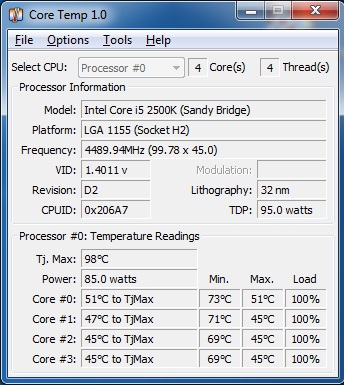

ich habe mir jetzt Core Temp runtergeldaden. TjMax ist auf 98°C voreingestellt. Wie hoch dürfen die daraus errechneten Werte sein? Ganz verstanden habe ich es noch nicht. :-)
das ist ja das tolle. die Werte für distance to tjmax sind immer die gleichen.
Der absolute Wert ist aussagelos, weil Du nicht weißt ob 98° korrekt ist. Ist er nämlich definitiv nicht, weil Intel diesen Wert für jeden Prozessor individuell bei der Produktion ermittelt, die Software aber einfach (irgend)einen annimmt.
@atomrofler
Da steht zum Beispiel: 51°C to TjMax
TjMax = 98°C
98°C Minus 51°C = 47°C, was die aktuellen Temperatur des Kerns ist.
Du hast noch 51°C Luft, bis die maximale Temperatur erreicht ist.
Wenn Du bei 98°C angekommen bist, merkst Du das daran, das die CPU wegen Überhitzung abschaltet.
also meine hat zumindest bei 99°C kerntemp noch nich abgeschaltet, vllt erst bei 100°C ? :D
Ich schau beim OC auf keine Temp. Entweder der Prozessor throttelt, rechnet Müll, der Rechner geht aus oder die Temp ist in Ordnung :-)
