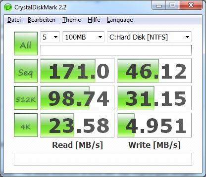

Muss mich jetzt nochmal melden.
Habe ja ziemlich schlechte SSD Werte gehabt auf meiner Supertalent.
Jetzt habe ich mir mittels Acronis ein Image der SSD erstellt und Windows dann neu installiert. Benchmark gemacht: Deutlich schneller.
Image zurückgespielt.
Dann habe ich den Benchmark wieder druchlaufen lassen.
Schreibrate ist jetzt ca. Faktor 3 besser geworden.
Immer noch genauso schnell. Bleibt das jetzt so?
Bzw. wieso hat das TRIM nicht korrekt funktioniert?

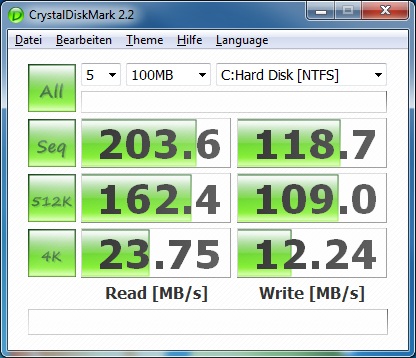

Also Wiper, ist das das von der OCZ Seite? (0.3 Beta)?
Aber das bringt mir jetzt doch auch nichts. Die Performance ist ja jetzt wieder normal (zweiter Screen)?

Habe Windows neuinstalliert (Partition gelöscht), danach Partition nochmals gelöscht und auf die leere Partition per Acronis zurückgespielt, auf den Stand wo es ja so langsam war und jetzt ist es (vorerst) wieder schneller.

Wenn du mit dem Setup die Partition löscht bzw. formatierst, wird sie meines Wissens auch "getrimmt". Meld dich einfach noch mal, falls die Raten wieder sinken sollten.
