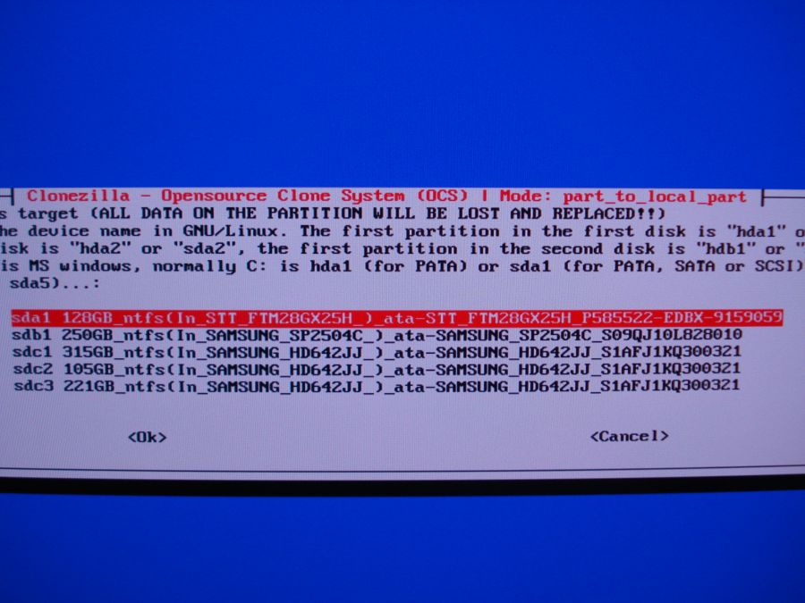

Ich nahm "Sanitary Erase" und damit klappte alles, zudem nicht binnen 2h und mit x "Warnungen" etc. (wie bei "HDDErase"), sondern nur in knapp 1min. war der Erase-Vorgang erledigt
Aber das war jetzt wie gesagt nur an einem Indilinx @ST-SSD, an anderen SSD(-Controllern) mag das schon wieder anders laufen.
Kleines how to (an einem "ICH8DH@Intel DG965WH" + "STT_FTM28GX25H" erklärt):
- am besten die SSD nur alleine an einem guten Controller (Intel Matrix & Co.) betreiben, denn meinen billigen PCIe-Micron (v. Ultron) erkannte "Sanitary Erase" nicht - und fand daher die SSD auch nicht
- der SATA-Controller muss @"IDE + legacy" im BIOS enabled sein
- die "sanitary_erase.zip" von hier ganz unten aus dem Anhang saugen:
http://www.ocztechnologyforum.com/forum/showpost.php?p=393954&postcount=1
- die "sanitary_erase.zip" entpacken
- unter Win (Admin-Rechte vonnöten!) auf die "sanitary_erase.exe" rauf klicken
- daraufhin erscheint das hier (natürlich ohne Everest im Hintergrund
Da ich nur eine asbachuralte HDD als Boot-Device und meine SSD an den Controllern hatte (Minimal-Config. ist eh immer anzuraten bei so etwas!), war die Identifizierung der SSD natürlich recht einfach hierbei.
- also bei "Select [99] :" halt die "1" eingetragen + "Enter"
- danach folgt noch einmal eine Aufforderung, diese quittiert man dann halt mit "y"
- nach gefühlten 10sec kommt dann noch eine kurze Meldung das der Vorgang abgeschlossen ist (habe ich zu schnell weg geklickt, weiß sie daher nicht mehr), das war dann der eigentliche Vorgang
- Wichtig: gleich danach noch Mal rebooten, erst danach ist der "neue" (eher alte) Speed wieder da, wenn nicht, dann sieht das so aus, also mit hoher CPU-Last und in USB 1.x-Speed:
- jetzt nach dem Reboot noch Mal in die Datenträgerverwaltung und die SSD erneut initialisieren, partitionieren, formatieren (die ja von Sanitary Erase wieder alles auf Null gesetzt wurde und sie im "Arbeitsplatz" daher nicht auftaucht)
- ev. ist noch einmal zwischendurch ein Reboot vonnöten, da Win sich mit "Neue Hardware gefunden. Soll neu gestartet werden? Ja/Nein/Abbrechen." (sinngemäß) sich melden könnte (war bei mir jedenfalls so)
- das war's dann so weit, der Vorgang ist erledigt
Das Resultat dessen ist dann das hier:
Ich denke mal das sind recht gute Ergebnisse, zudem sie ziemlich deckungsgleich zu denen meiner SSD-Kollegen sind:
http://images.google.de/images?hl=de&source=hp&q=STT_FTM28GX25H&um=1&ie=UTF-8&sa=N&tab=wi
Und das alles sogar noch ohne Chipset-Treiber unter Win und ohne AHCI-Treiber und nur im simplen IDE-Modus des (schon etwas älteren ICH8DH@Intel DG965WH-)Controllers.
Das heißt, hier kann noch etwas raus gekitzelt werden
PS:
Danke an Alle die mir halfen oder es versuchten
Und viel Glück, vllt. hilft ja dem Einen oder Anderen mein obiger Post.

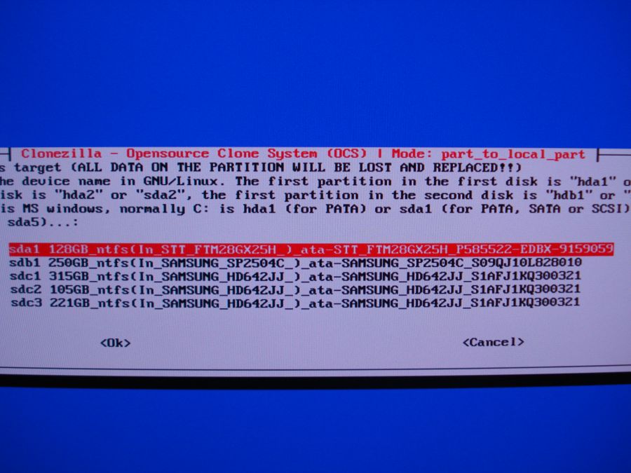

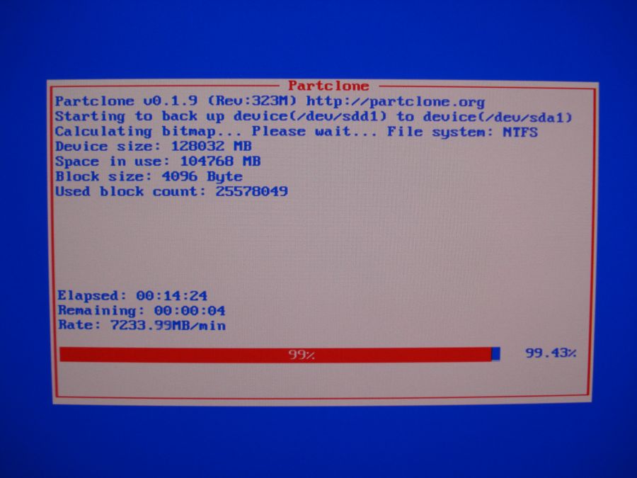

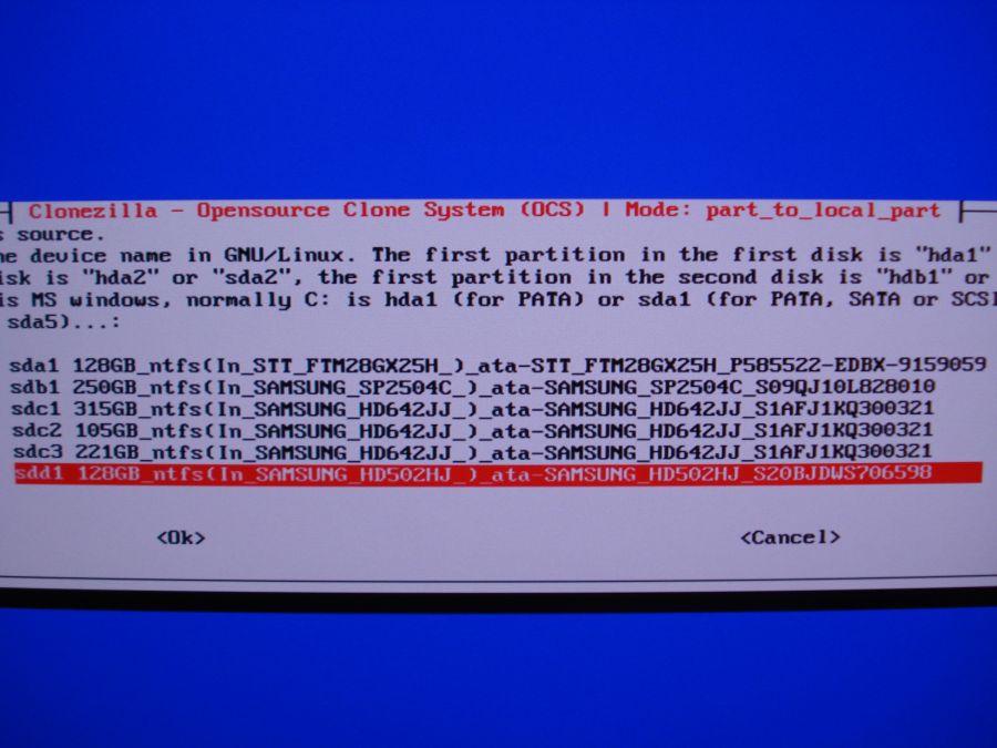

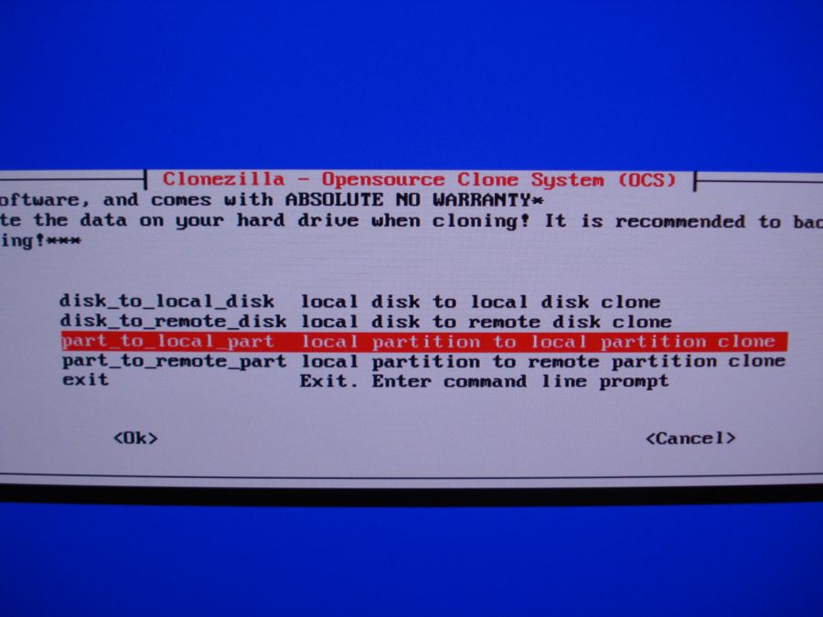

AW: Sammelthread / Kaufberatung
Hallo, kann mir einer zu meinem Problem helfen?
Partition mit Clonezilla von HDD auf SSD wiederhergestellt...alles in Ordnung. Starte ich das System kommt das im unteren Bild... Im alten System scheinen alle Dateien wiederhergestellt worden sein und man sieht sie auch. Es bootet aber nicht.

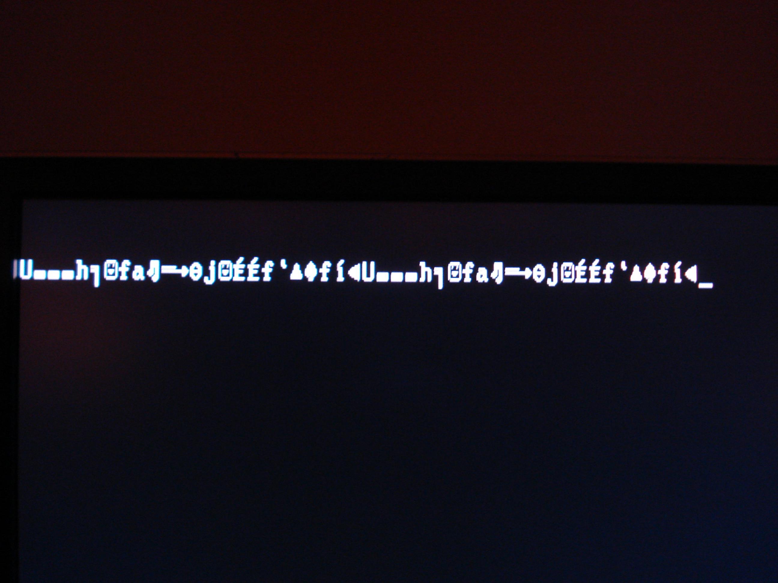

Ja habe ich, leider ohne Erfolg.
Sollte ich vielleicht was falsch gemacht haben?
Der fehler kommt genau nach dem die Festplatten/SSD geladen werden sollen. Im Bootmanager meines Asus Mainboards sofort wenn ich die SSD auswähle.
Das währe ja nicht so schlimm. Aber was mich jezt so ankotzt... ist das ich mein Games for Windows Profil trotz Steam nicht mehr auf mein aktuelles BS bekomme. Dirt2 mit dem Gutschein meiner XFX 5870 ist wertlos da GFW mein Profil nicht mehr kennt....und was weiß ich was ich damals eingegeben habe k.a.
Deshalb wollte ich mein BS 1:1 spiegeln.
Die alte Vista Patrtition ist aber noch vorhanden. Wo finde ich meine Daten? Sorry das gehört nicht hier her aber trotzem ärgerlich.
Zum Thema:
Wieso ist der msahci.sys so verbugt das mein system beim Windows Ladebalken für 5 Sekunden hängt? Mit dem iaStor.sys geht alles einwandfrei. Auto Trim ist ja nicht möglich. Habe Vista x64.
Der msahci.sys bringt aber auf meiner Super Talent UltraDrive GX 128 GB mehr Schreibleistung. Der Systemstart dauert aber ewig. Intel Matrix Storage Treiber liefert konstante Leseraten. Und dann noch Firmware 1571 gegen 1819.
Zum Thema:
@remixxx
http://www.supertalent.com/support/driver_download.php#
Da gibt's die Updates.
@philcrack23
Hast du denn nun mal ein anderes Programm zum Spiegeln probiert?
@remixxx
@philcrack23

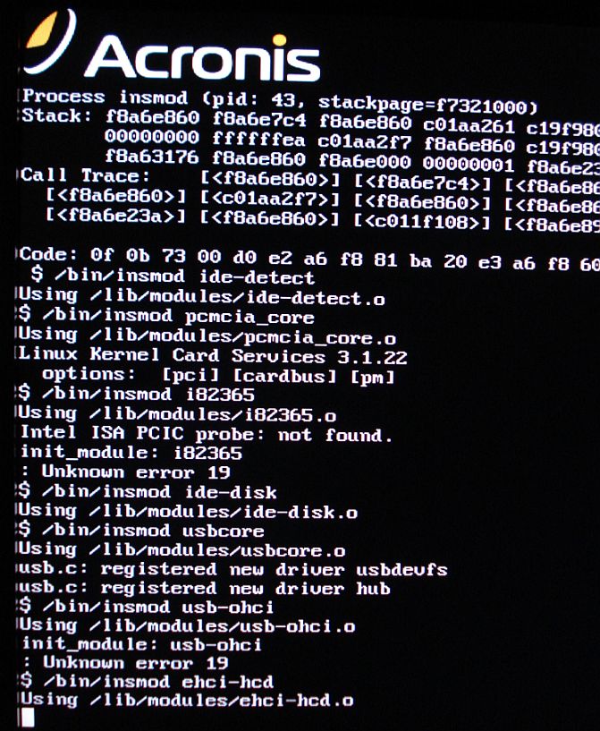

Ja Acronis True Image 10 Home. Aber das Bootet nur mit einer Fehlermeldung. Und das bei einer Vollversion vom MM. Linux error Code 19 oder so.
Wenn ich von Windows eine Wiederherstellung und von CD starte steht das selbe mit Linux. Error 19
